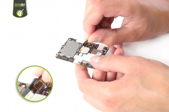

Insérez ensuite la spatule iSesamo dans l'interstice supérieur droit de la carte mère puis faites très délicatement levier afin de déclipser la carte mère.Ne forcez pas lors de cette opération afin de ne pas casser la carte !Saisissez et procédez ensuite au retrait de la carte mère.
La carte mère est désormais retirée.

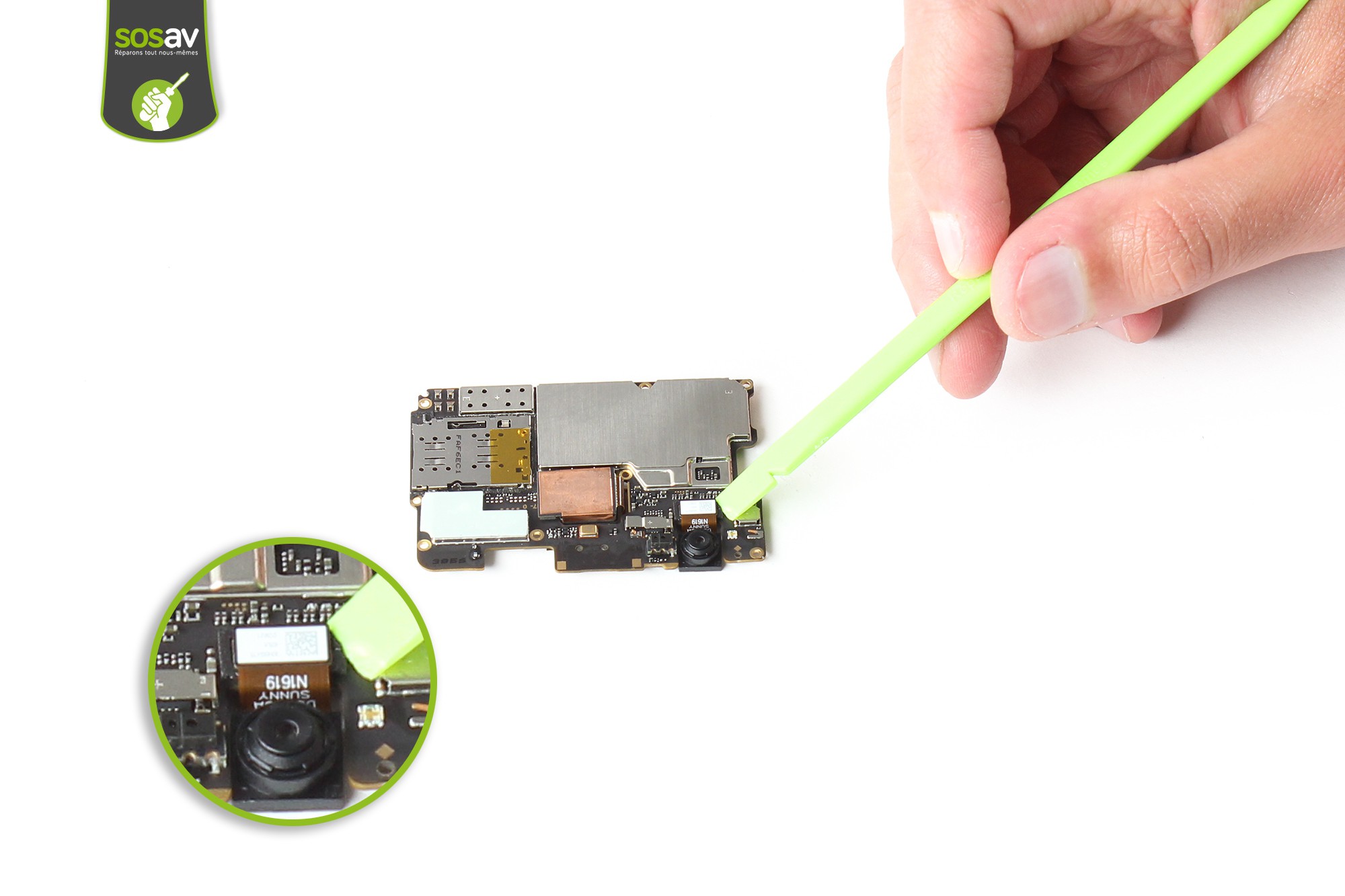

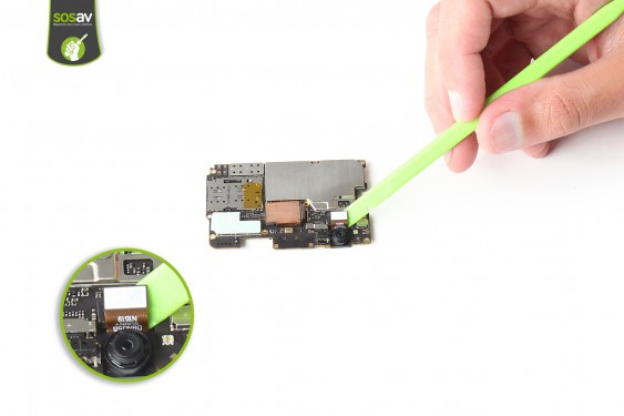

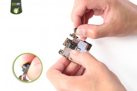

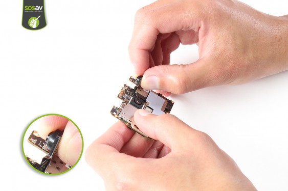

Déconnectez la caméra avant de la carte mère à l'aide de la spatule en nylon.Procédez ensuite au retrait de la caméra avant.
La caméra avant de votre One Plus 3 est désormais démontée.

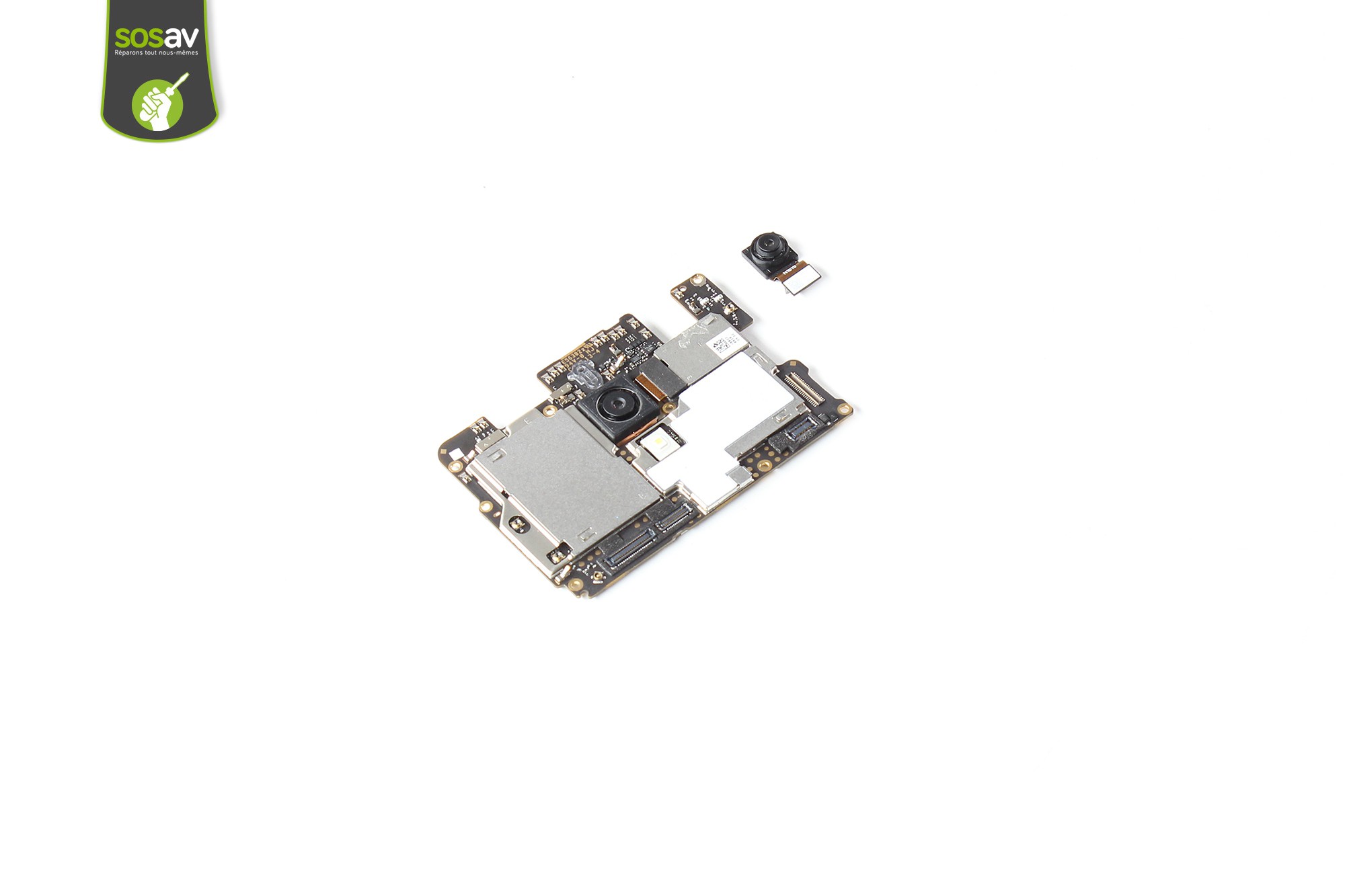

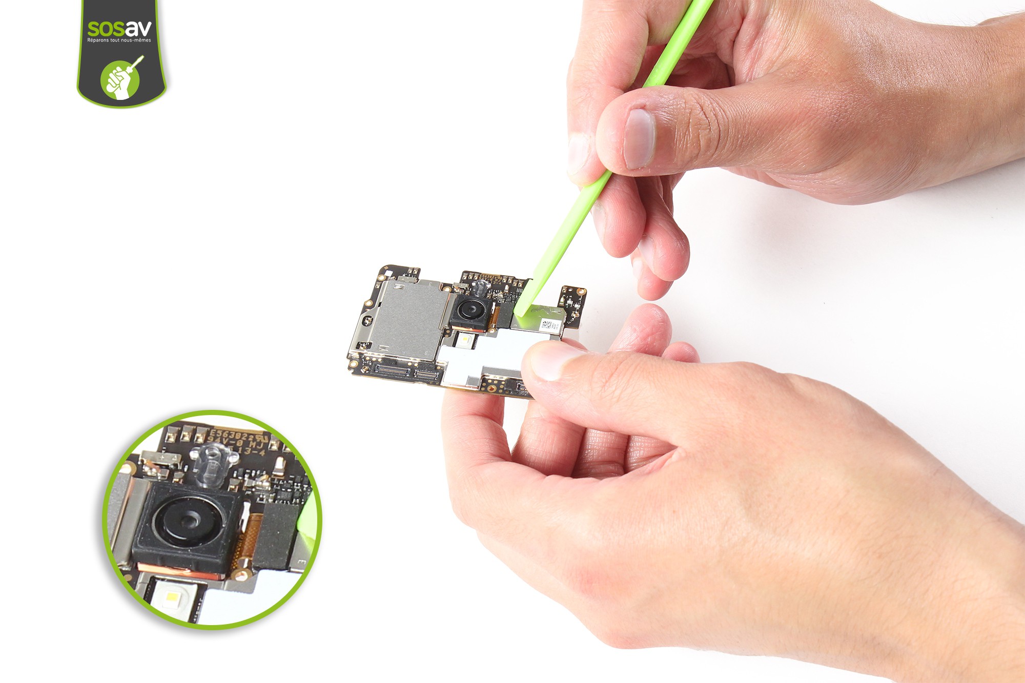

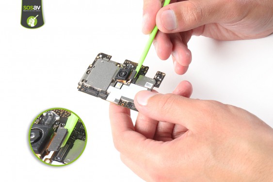

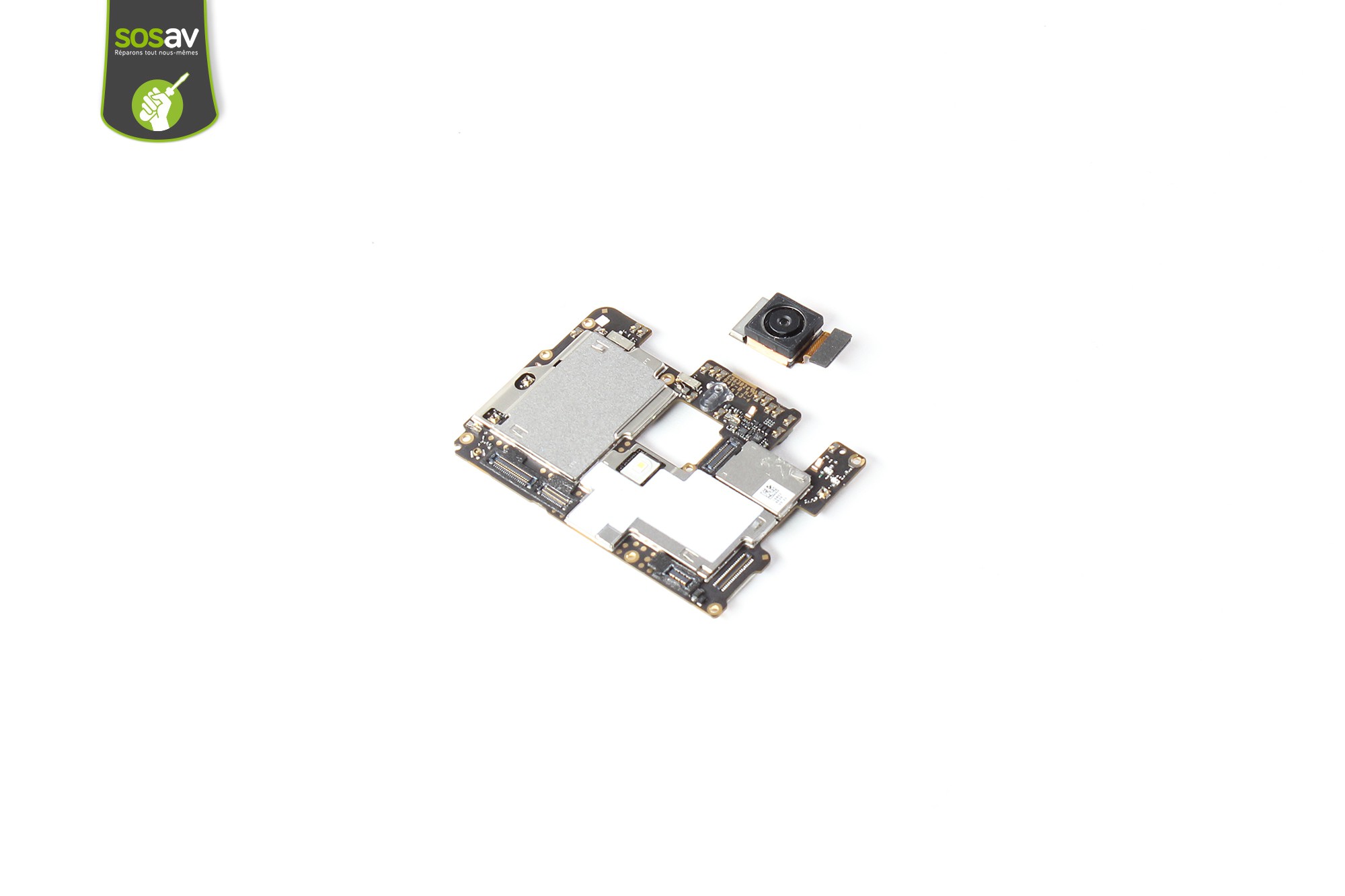

A l'aide de la spatule en nylon, déconnectez la nappe de liaison de la caméra arrière.Saisissez ensuite la caméra et procédez à son retrait.
La carte mère OnePlus 3 est désormais démontée.Procédez à son remplacement par une carte mère neuve si cela est nécessaire.
