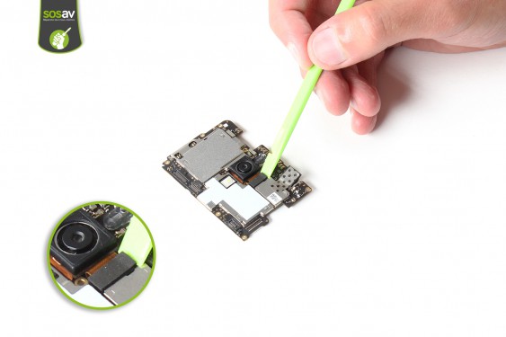

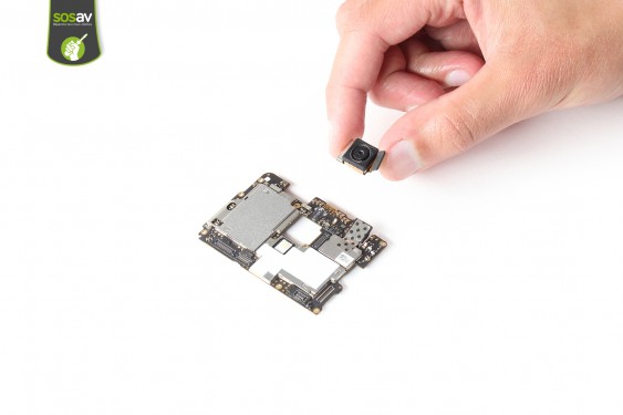

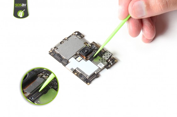

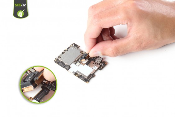

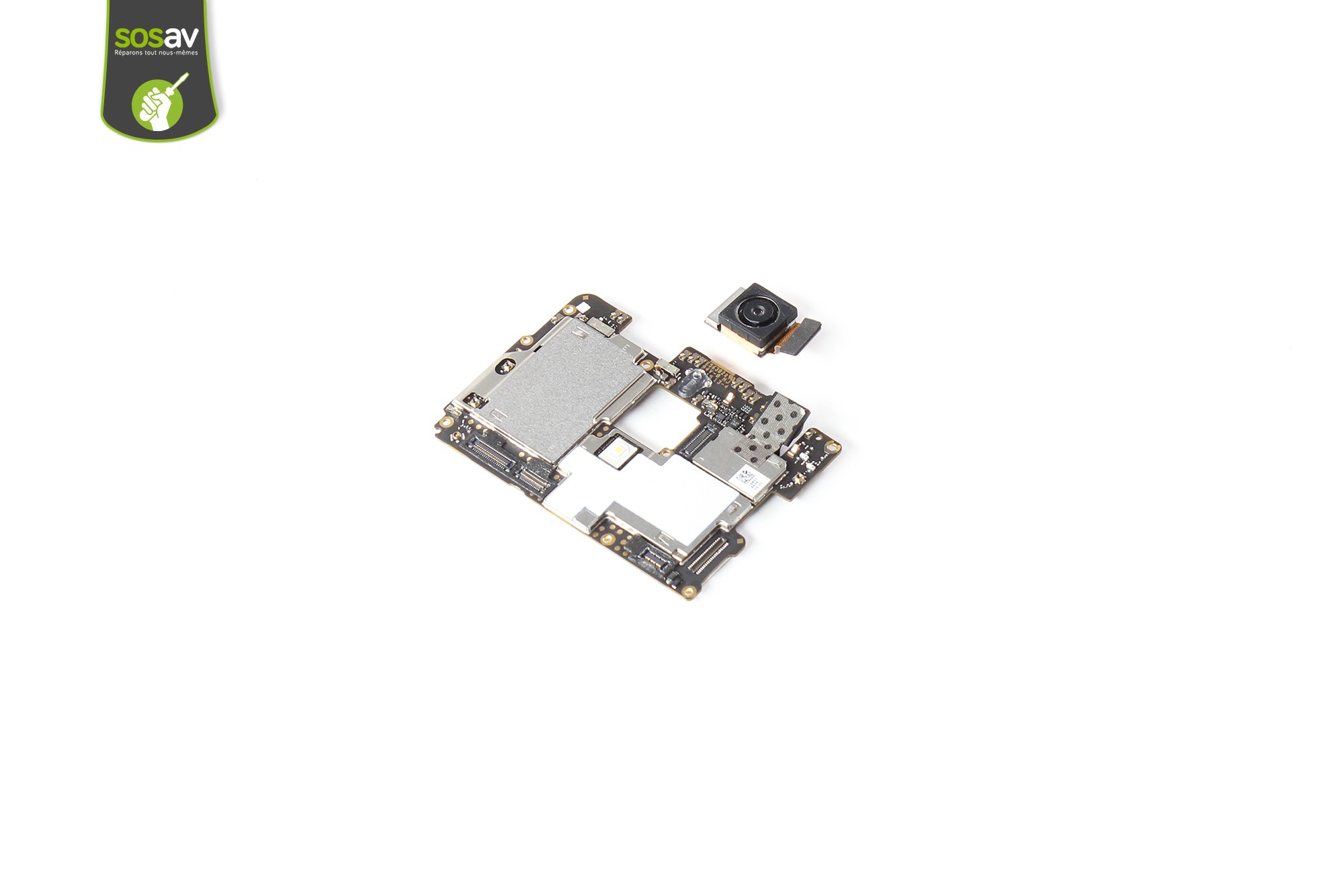

A l'aide de la spatule en nylon, déconnectez la nappe de liaison de la caméra arrière.Saisissez ensuite la caméra et procédez à son retrait.
La caméra arrière OnePlus 3 est désormais démontée.En cas de photos floues, remplacez la caméra défectueuse par une caméra arrière neuve.
