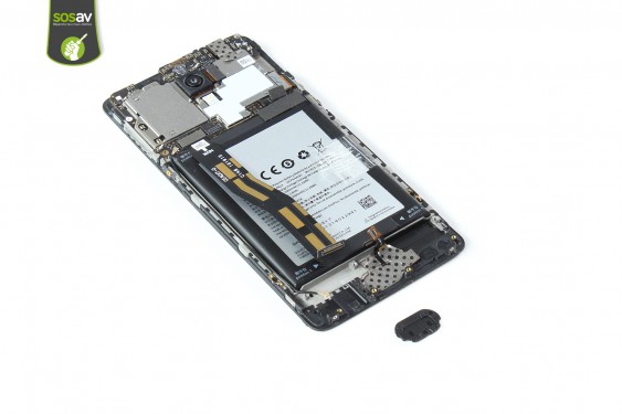

La coque arrière de votre One Plus 3 est désormais démontée.

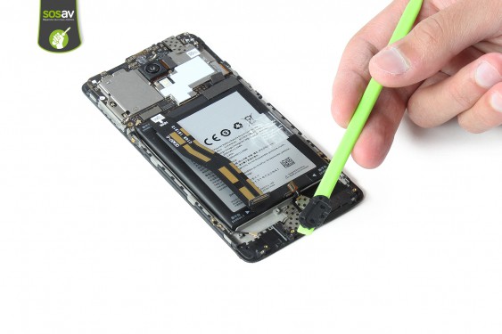

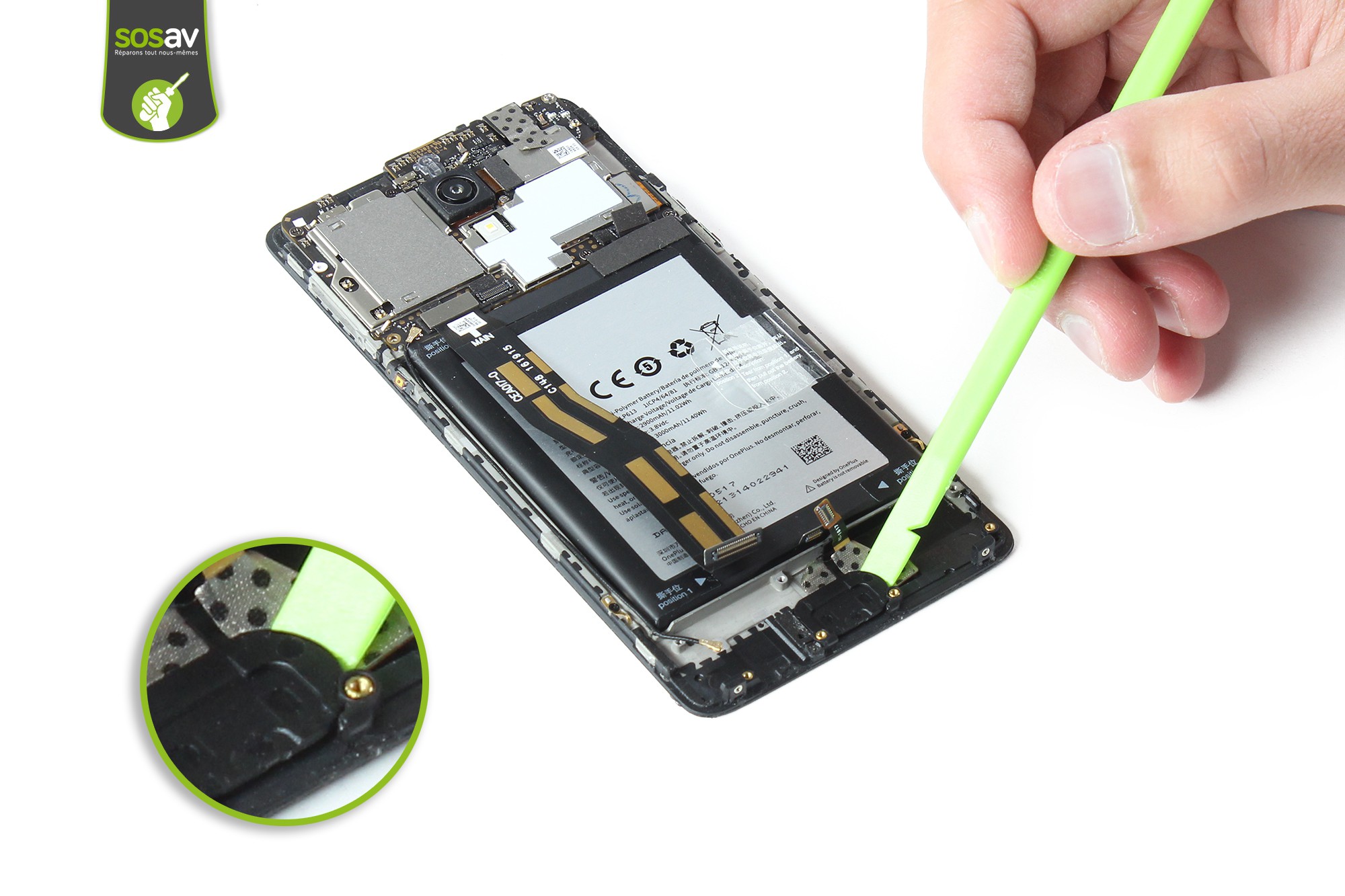

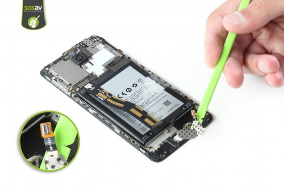

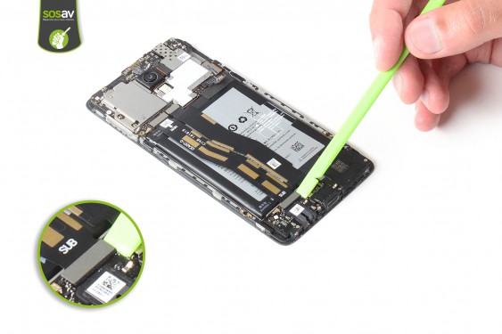

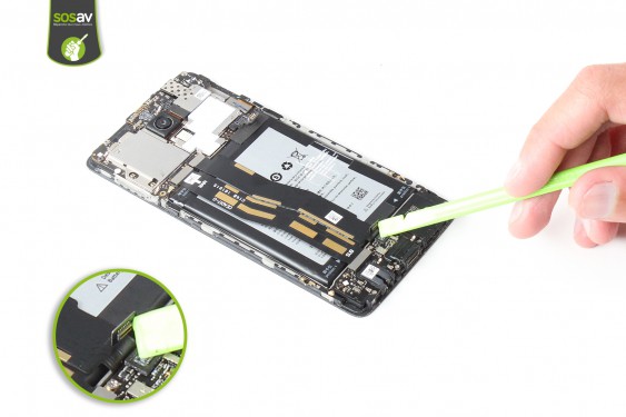

Déconnectez la batterie à l'aide de la spatule en nylon.

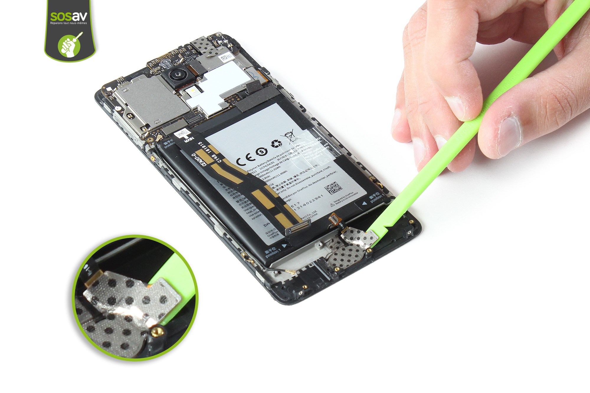

Dévissez ensuite la vis entourée en rouge avec le tournevis cruciforme.Cette vis sert à maintenir l'élément métallique d'appui des nappes du connecteur de charge.

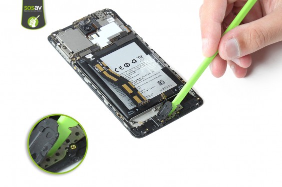

Avec la pince, saisissez l'élément métallique d'appui des nappes du connecteur de charge et retirez-le.

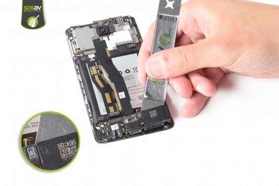

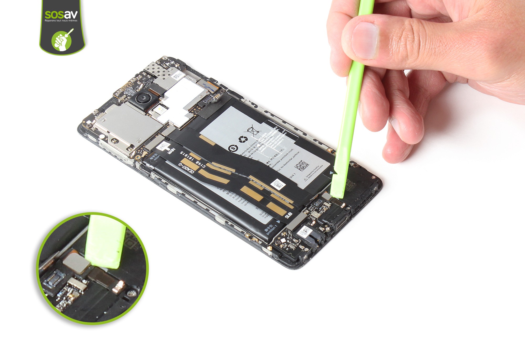

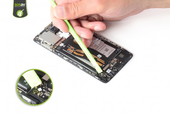

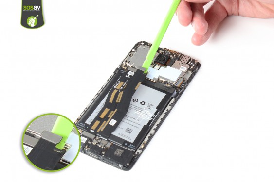

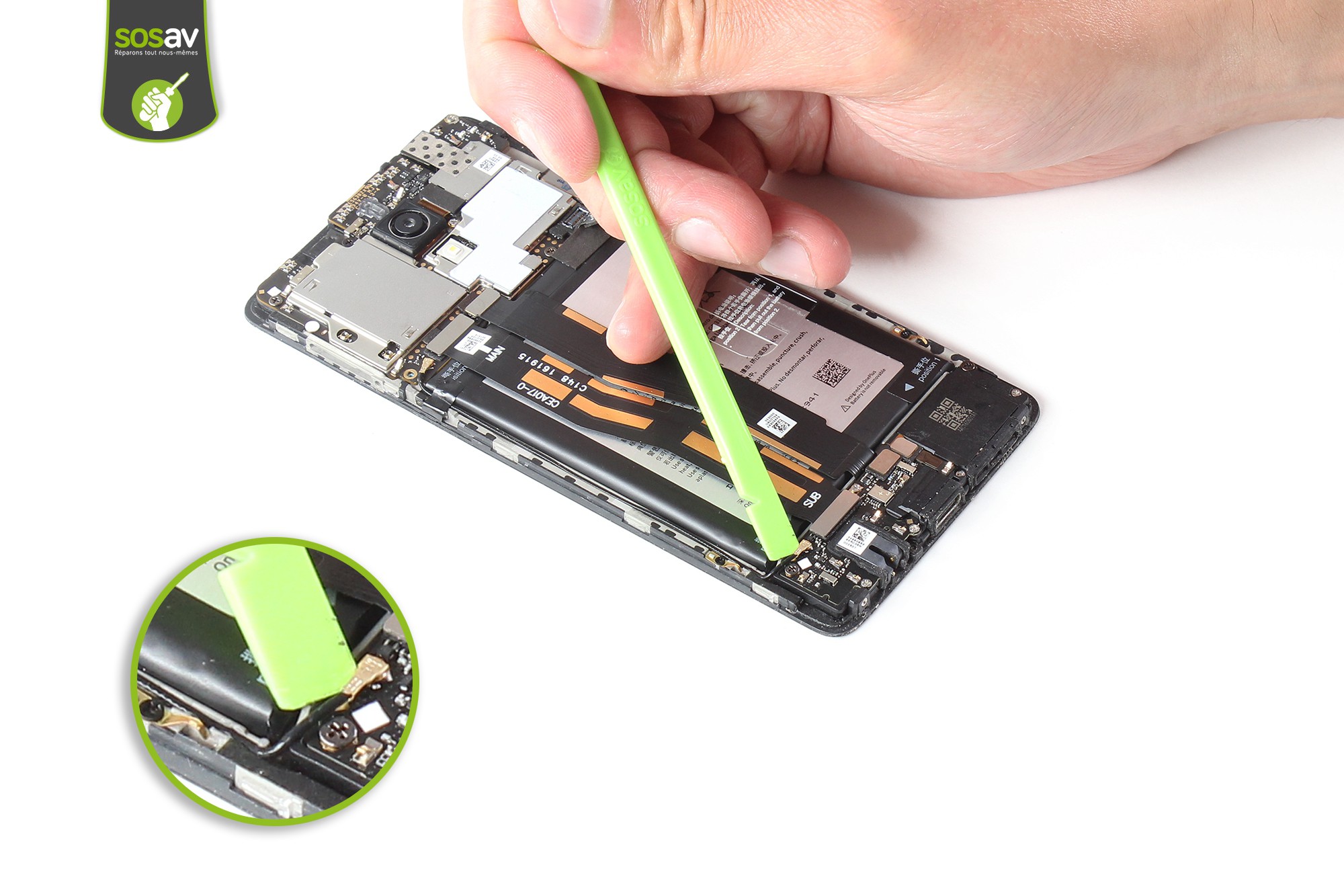

Déconnectez la nappe de liaison du connecteur de charge/Microphone à l'aide de la spatule en nylon.Déconnectez ensuite la nappe de liaison du connecteur de charge côté carte mère.

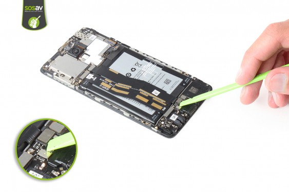

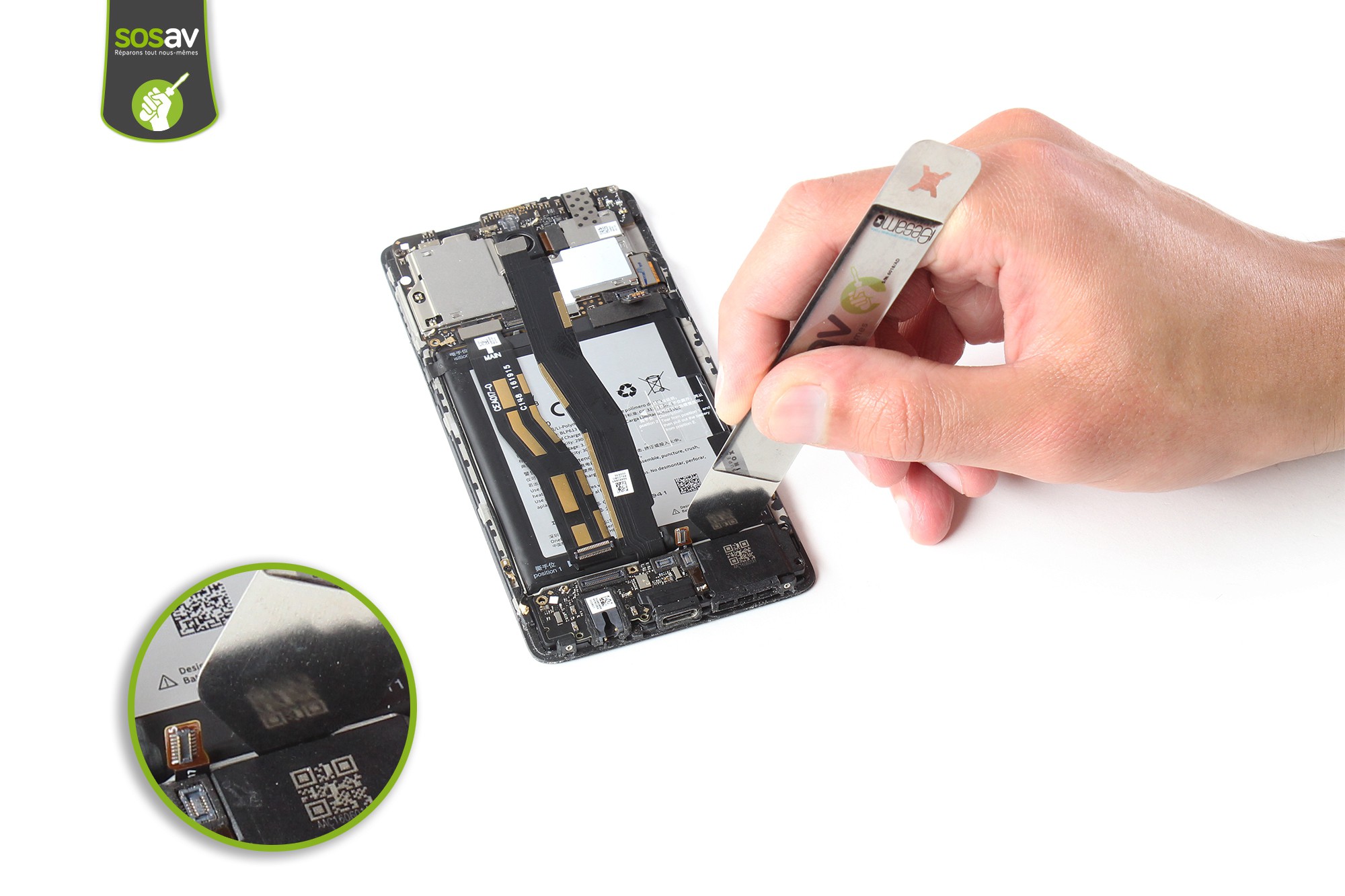

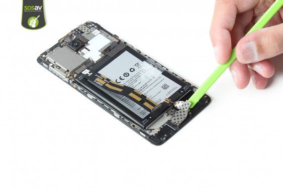

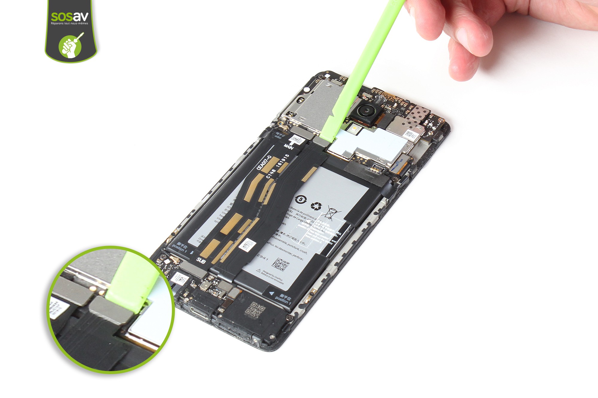

Toujours avec la spatule en nylon, déconnectez le câble d'interconnexion côté connecteur de charge.Déconnectez également la nappe de liaison des boutons inférieurs de façade.

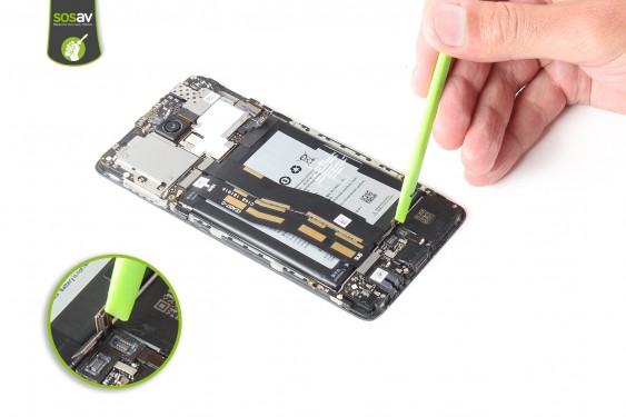

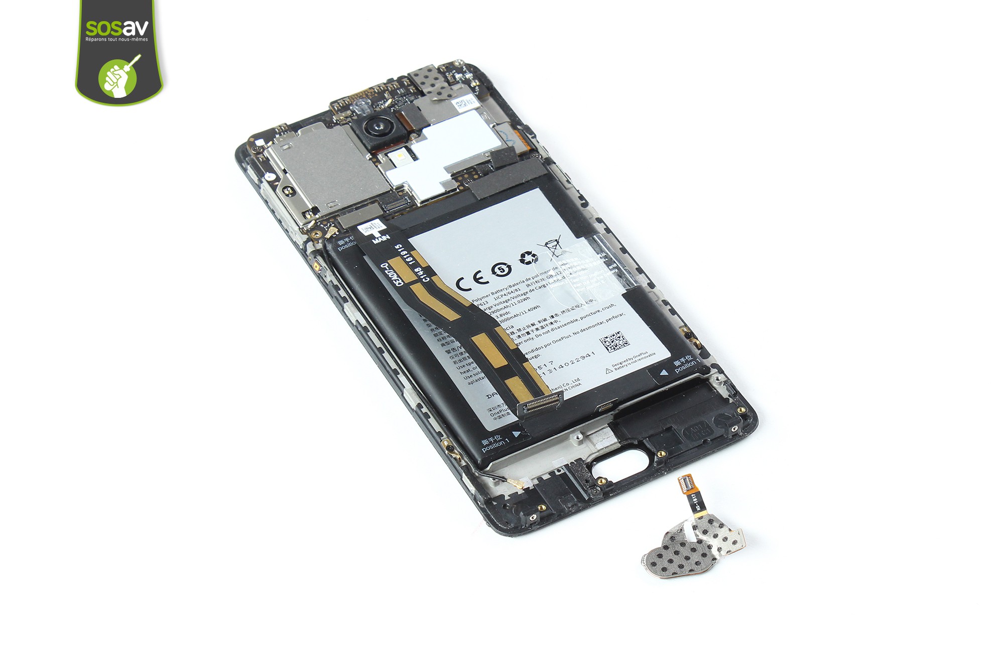

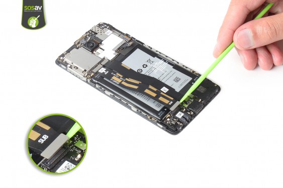

A l'aide de la spatule en nylon, déconnectez la nappe bouton home/capteur d'empreinte.

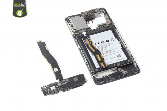

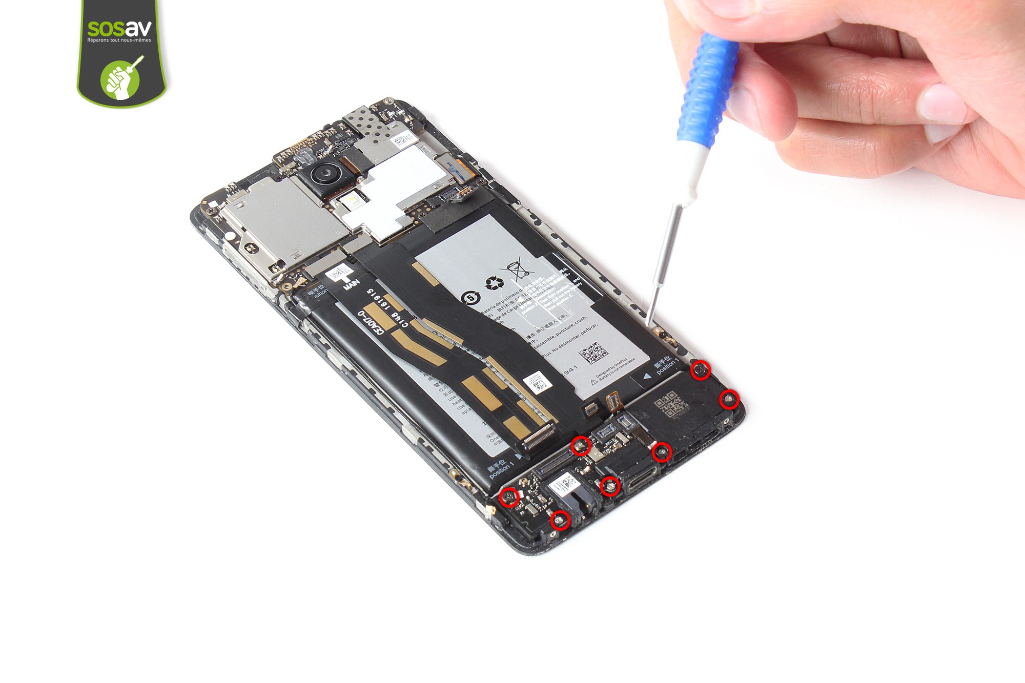

Dévissez les sept vis cruciformes servant à maintenir le bloc inférieur complet.

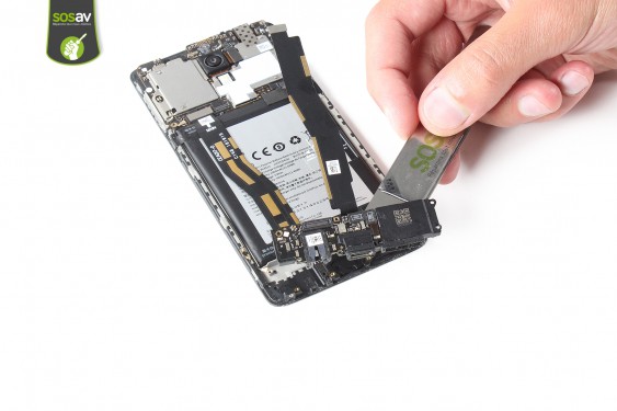

A l'aide de la spatule iSesamo, faites doucement levier sur le bloc inférieur complet et procédez à son retrait.

Décollez ensuite, toujours avec la spatule en nylon, l'adhésif maintenant le bouton home.Procédez au retrait du bouton home.
Le bouton home OnePlus 3 est désormais démonté.Procédez à son remplacement par un bouton home neuf si cela est nécessaire.
