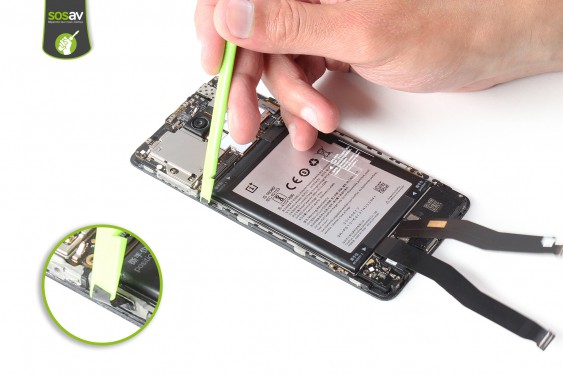

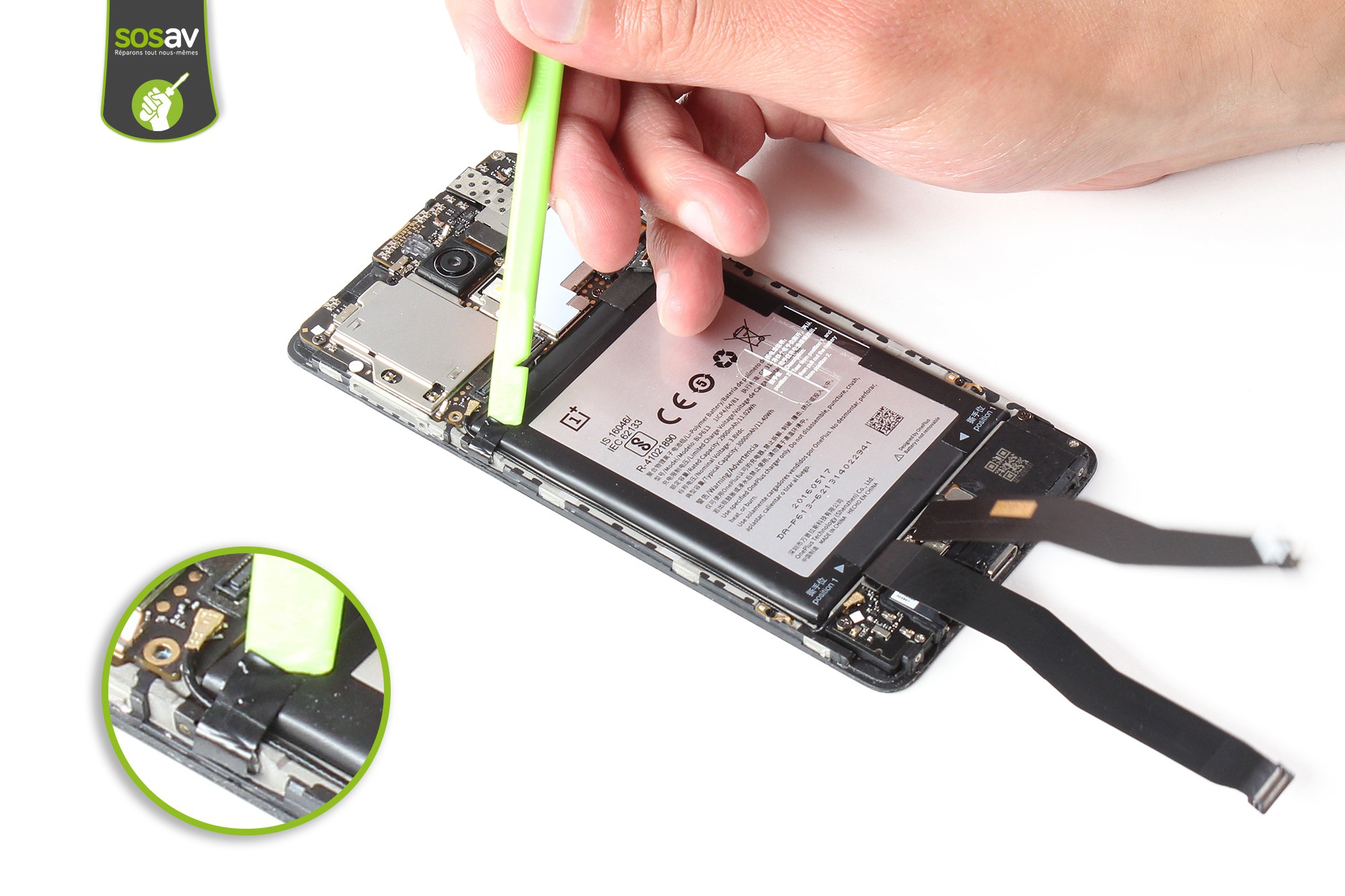

Reprenez la spatule en nylon pour décoller le scotch noir présent sur le côté supérieur gauche de la batterie.

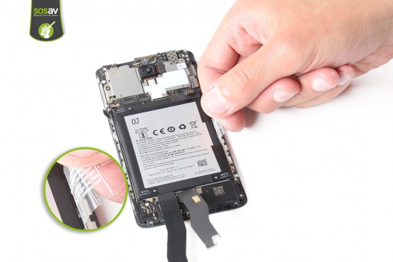

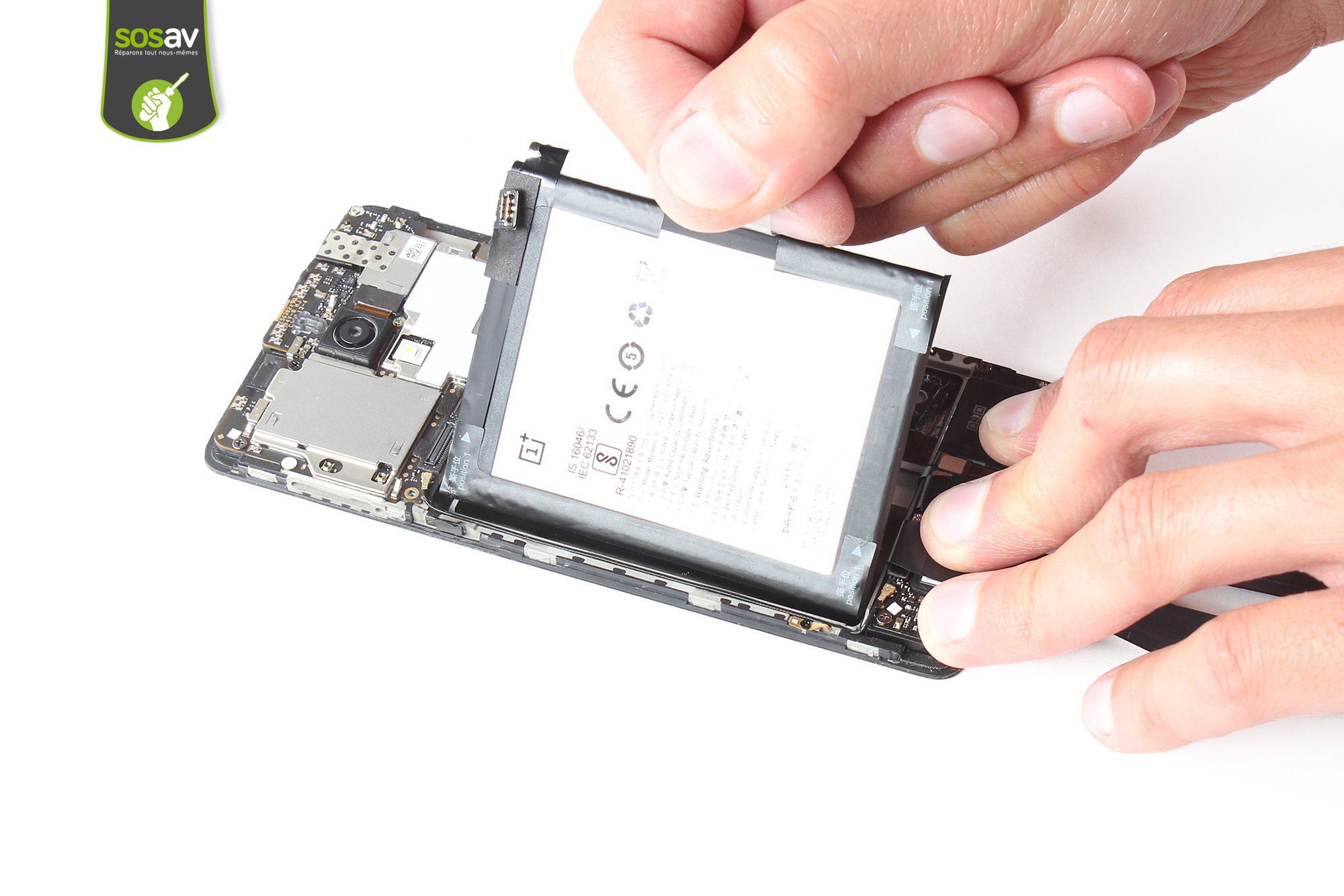

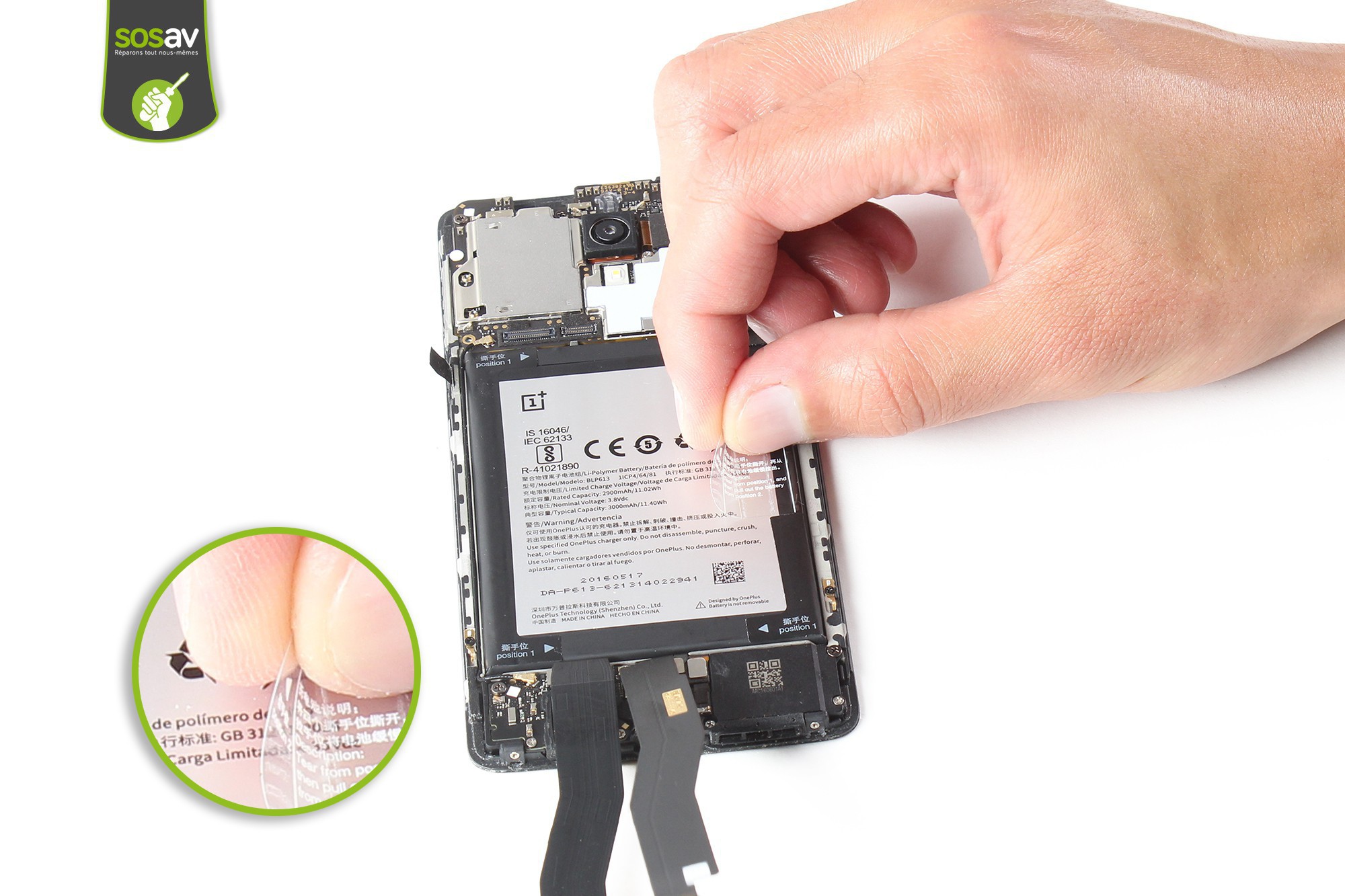

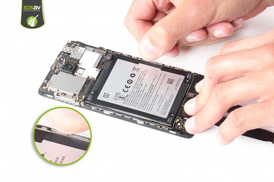

Décollez l'étiquette servant au retrait de la batterie puis tirez dessus afin de décoller la batterie du téléphone.

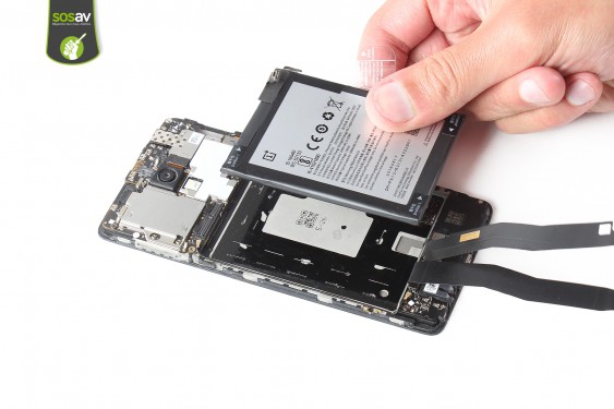

Saisissez la batterie et procédez à son retrait.

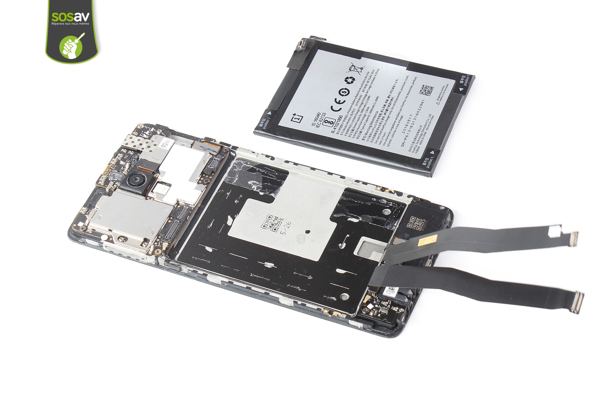

La batterie OnePlus 3 est désormais démontée.En cas de problème d'autonomie, remplacez la batterie par une neuve.
