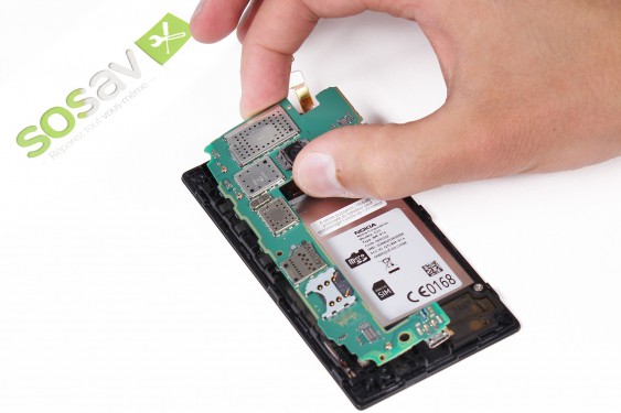

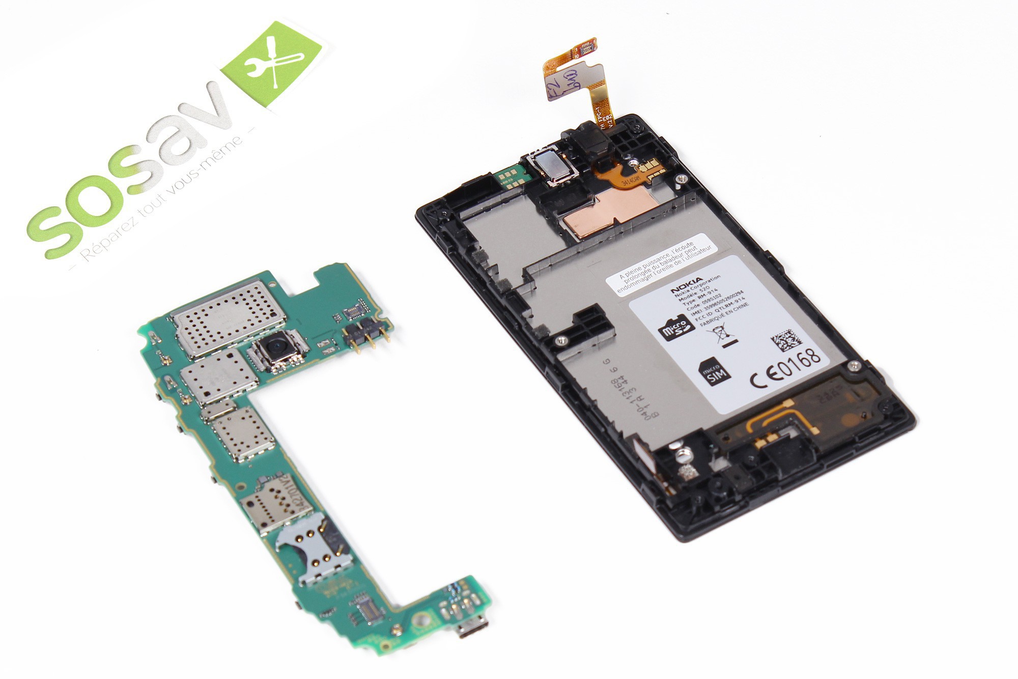

Insérez la spatule entre le châssis de l'écran et la carte mère.Puis faites délicatement levier afin de soulever légèrement la carte mère.Vous pouvez désormais délicatement saisir la carte-mère puis l'ôtez délicatement de votre Nokia Lumia 520.
L'écran complet de votre Nokia Lumia 520 est désormais démonté.Vous pouvez le remplacer par une pièces neuve si nécessaire.
