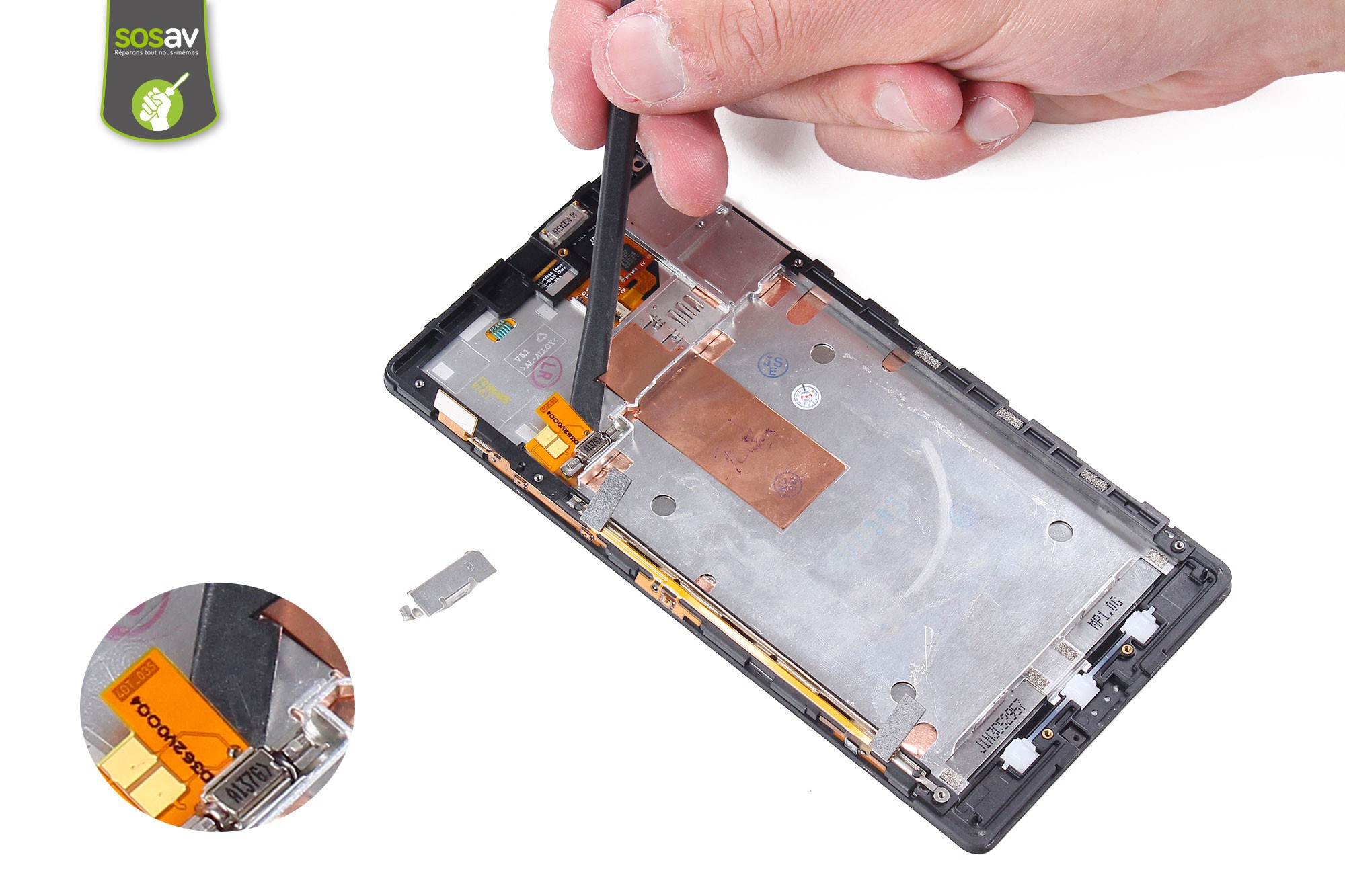

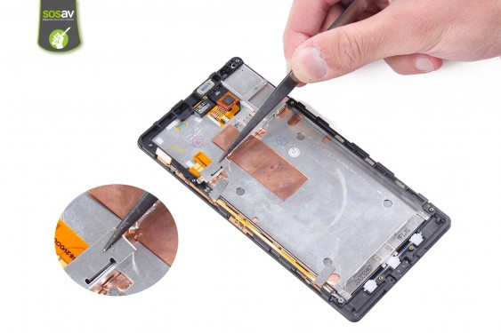

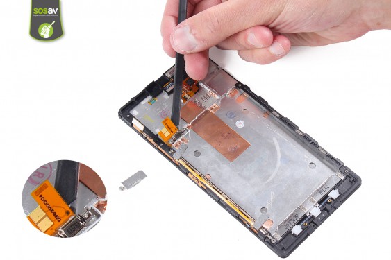

La carte mère du Nokia Lumia 1520 est désormais partiellement démontée.Saisissez délicatement l'élément métallique situé en bas de la carte mère puis retirez-le à l'aide de la pince.

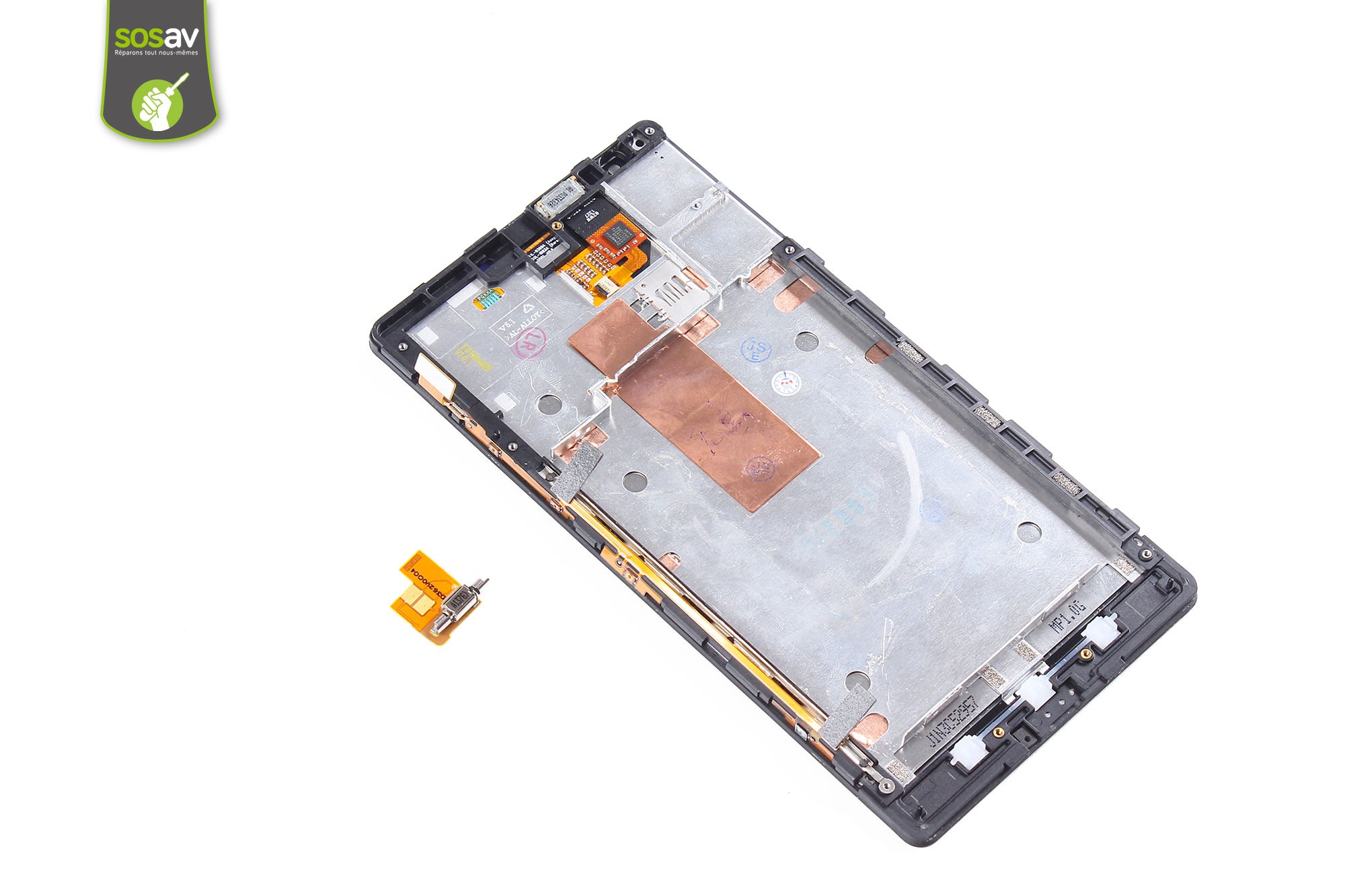

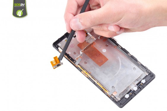

Utilisez la spatule en nylon afin de décoller délicatement le vibreur.
Etape 25

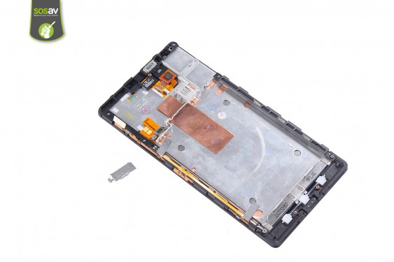

Le vibreur du Nokia Lumia 1520 est désormais démonté.Procédez à son remplacement par une pièce neuve si cela est nécessaire.
