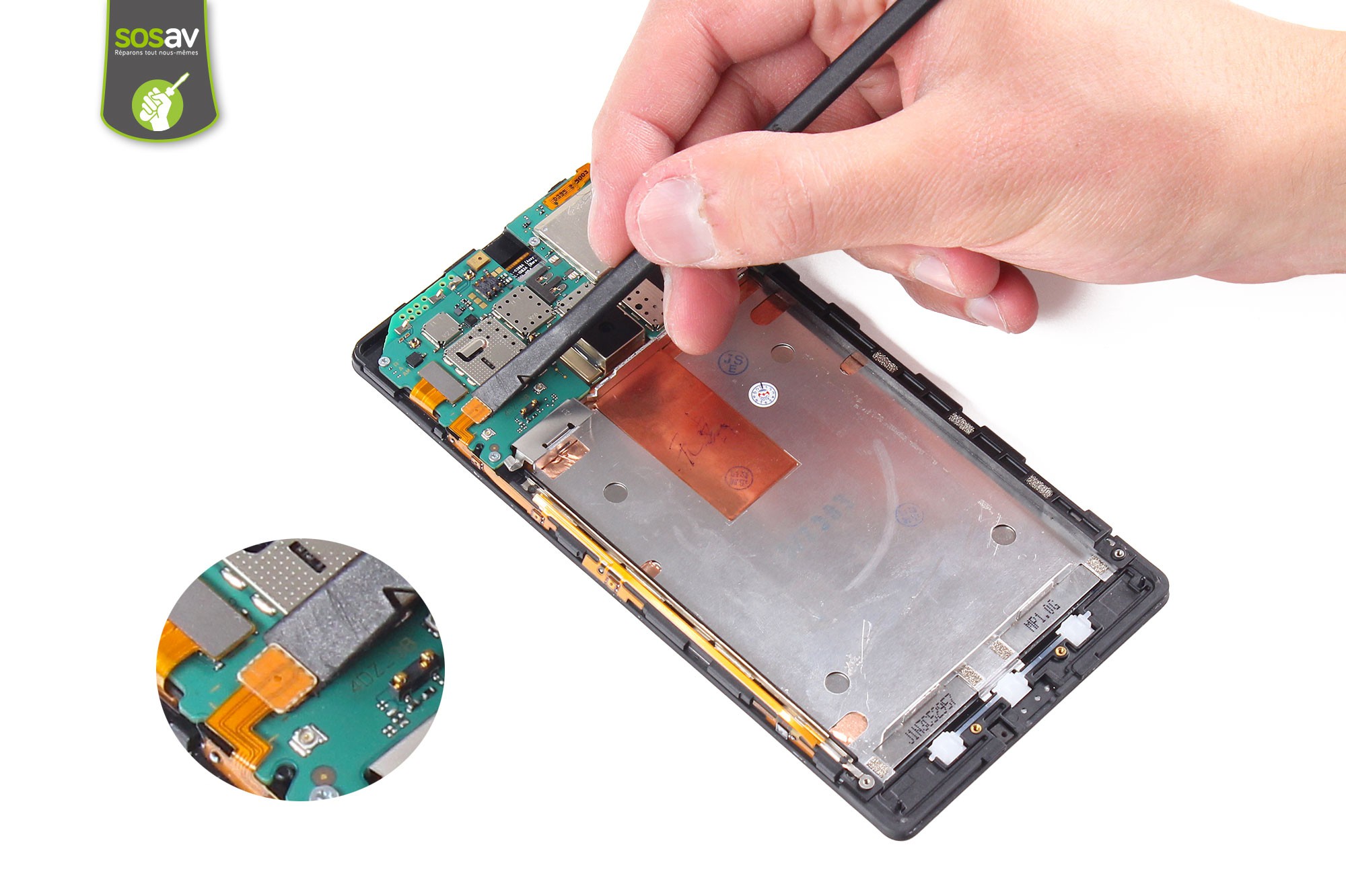

Prenez la spatule en nylon afin de déclipser l'élément métallique de protection des connecteurs de l'écran LCD et des boutons latéraux.Retirez-le ensuite, à l'aide de la pince.

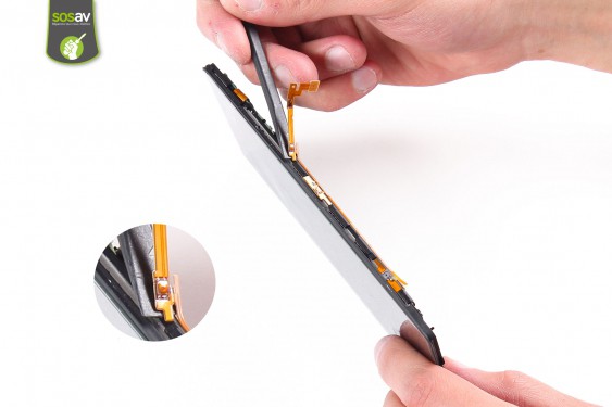

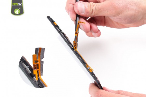

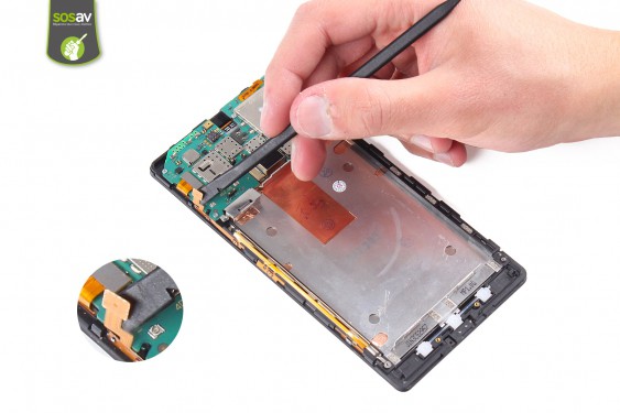

A l'aide de la spatule en nylon, déconnectez délicatement la nappe des boutons latéraux.

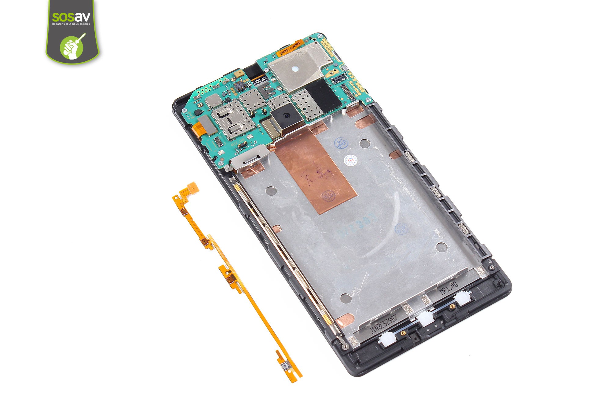

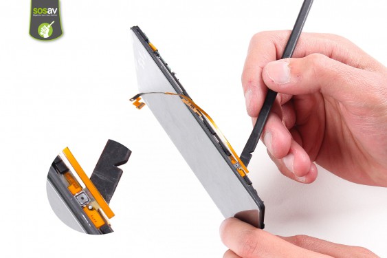

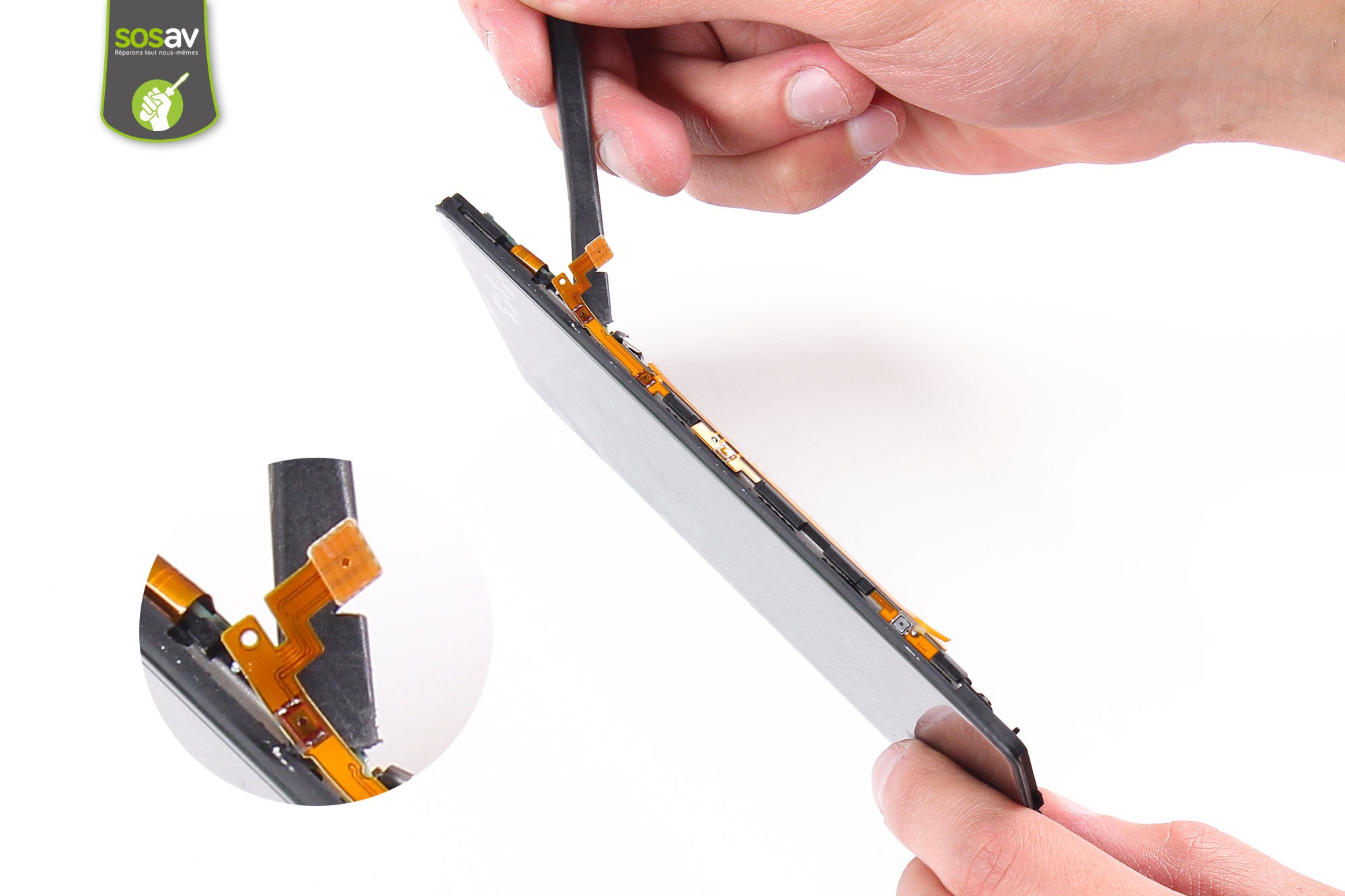

Utilisez à nouveau la spatule en nylon afin de décoller délicatement la nappe des boutons latéraux.
La nappe des boutons latéraux du Nokia Lumia 1520 est désormais démontée.Procédez à son remplacement par une pièce neuve si cela est nécessaire.
