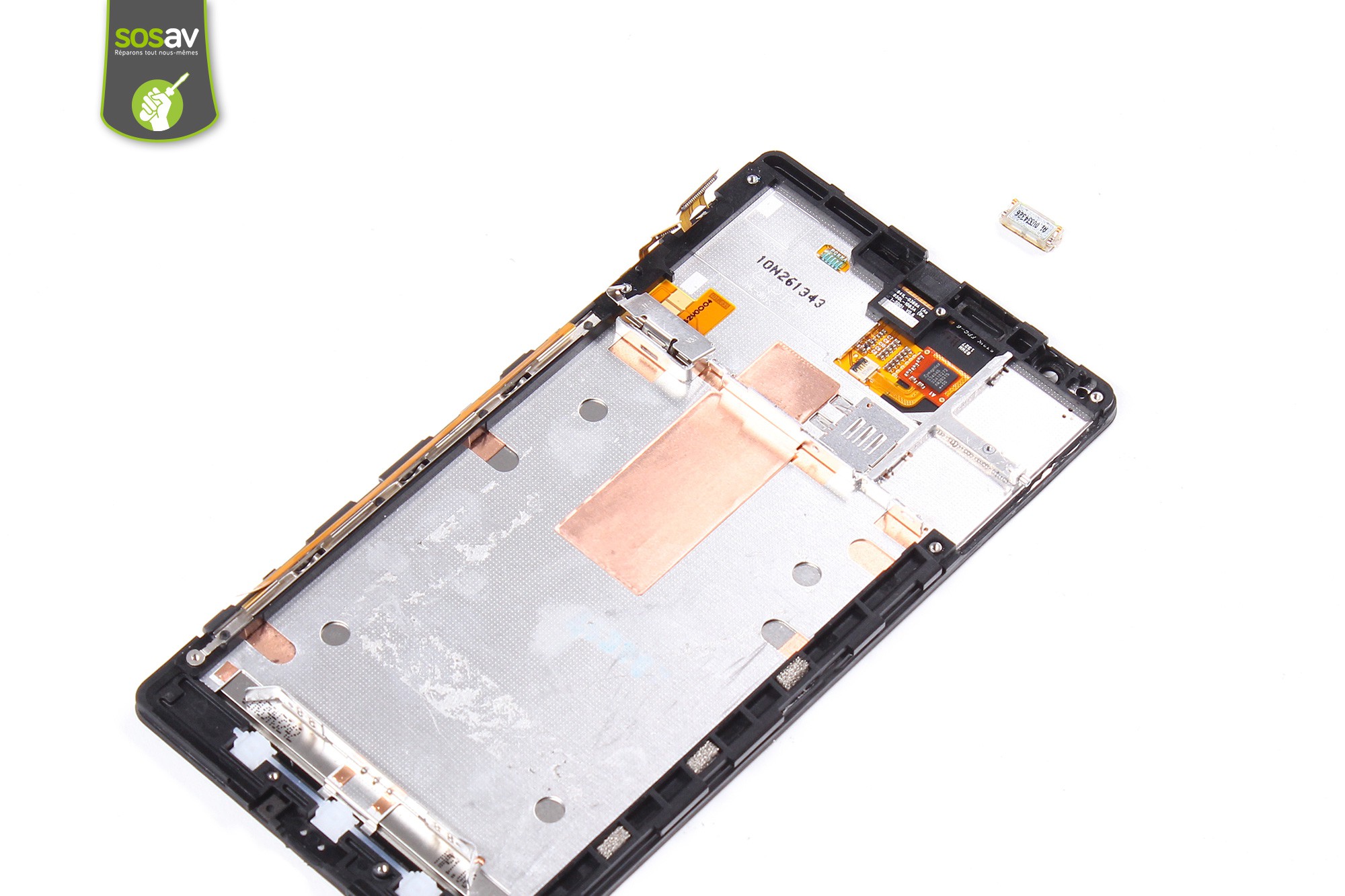

Faites délicatement levier sur l'élément métallique situé en bas de la carte mère en utilisant la spatule en nylon.Saisissez ensuite la carte mère puis procédez à son retrait.
La carte mère du Nokia Lumia 1520 est désormais partiellement démontée.A l'aide de la pince, saisissez délicatement le haut-parleur interne puis retirez-le.
Etape 24
Le haut-parleur interne du Nokia Lumia 1520 est désormais démonté.Procédez à son remplacement par une pièce neuve si cela est nécessaire.
