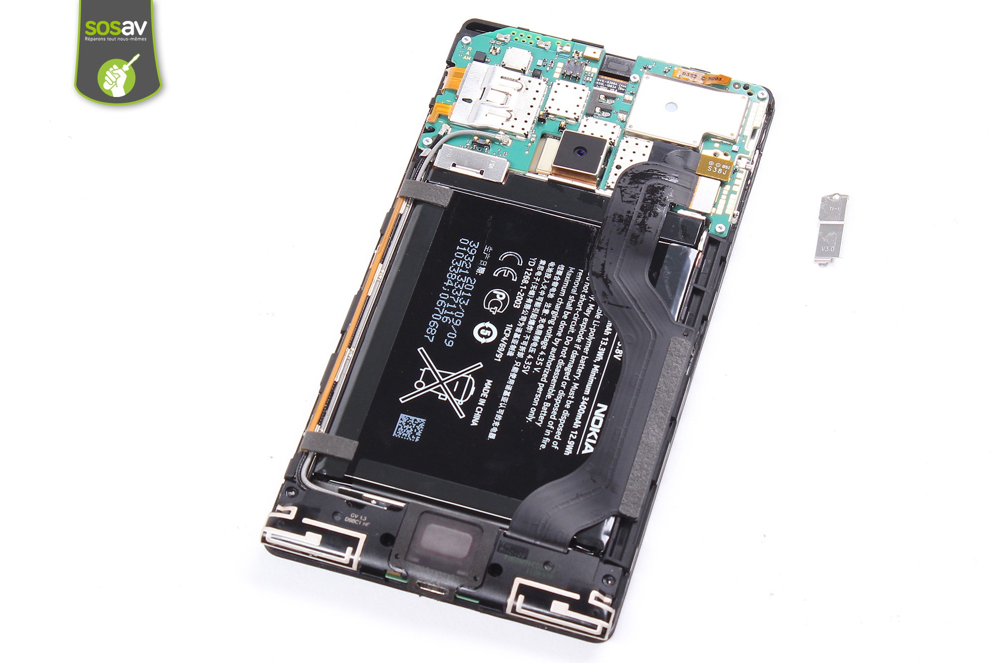

A l'aide d'un tournevis Torx T4, dévissez les 5 vis entourées en rouge.La vis située sur la carte mère sert à maintenir l'élément d'appui métallique de la nappe du connecteur de charge.Les 4 vis situées en bas servent à maintenir le connecteur de charge.Utilisez ensuite une pince afin de procéder au retrait de l'élément d'appui métallique de la nappe du connecteur de charge.

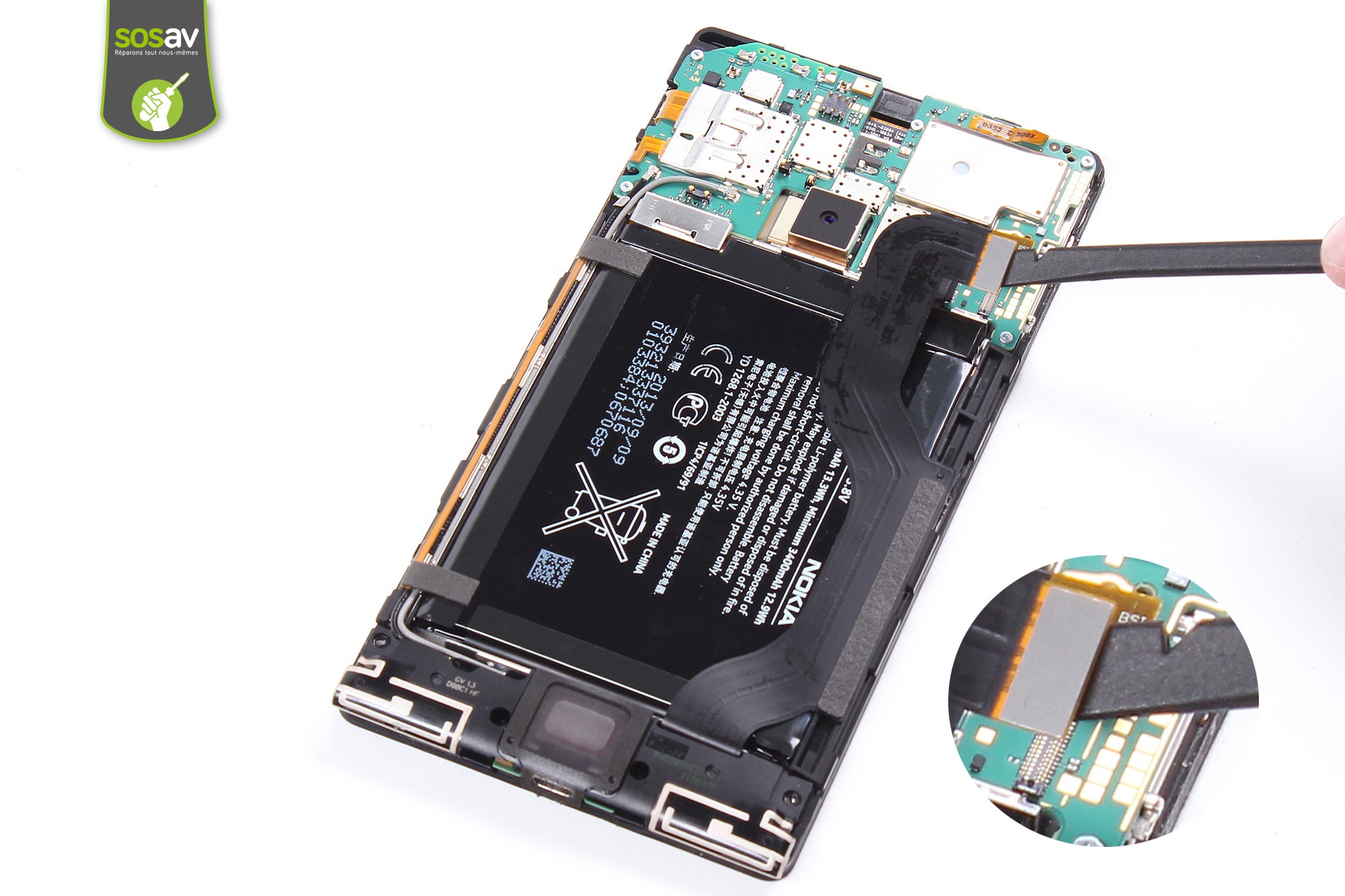

Par mesure de sécurité, il est nécessaire de déconnecter la batterie du téléphone avant de poursuivre le démontage.Utilisez la spatule en nylon afin de déconnecter le connecteur de la batterie.
Déconnectez la nappe du connecteur de charge en utilisant la spatule en nylon.Décollez ensuite délicatement la nappe du connecteur de charge comme indiqué sur les photos 3 et 4 de cette étape.

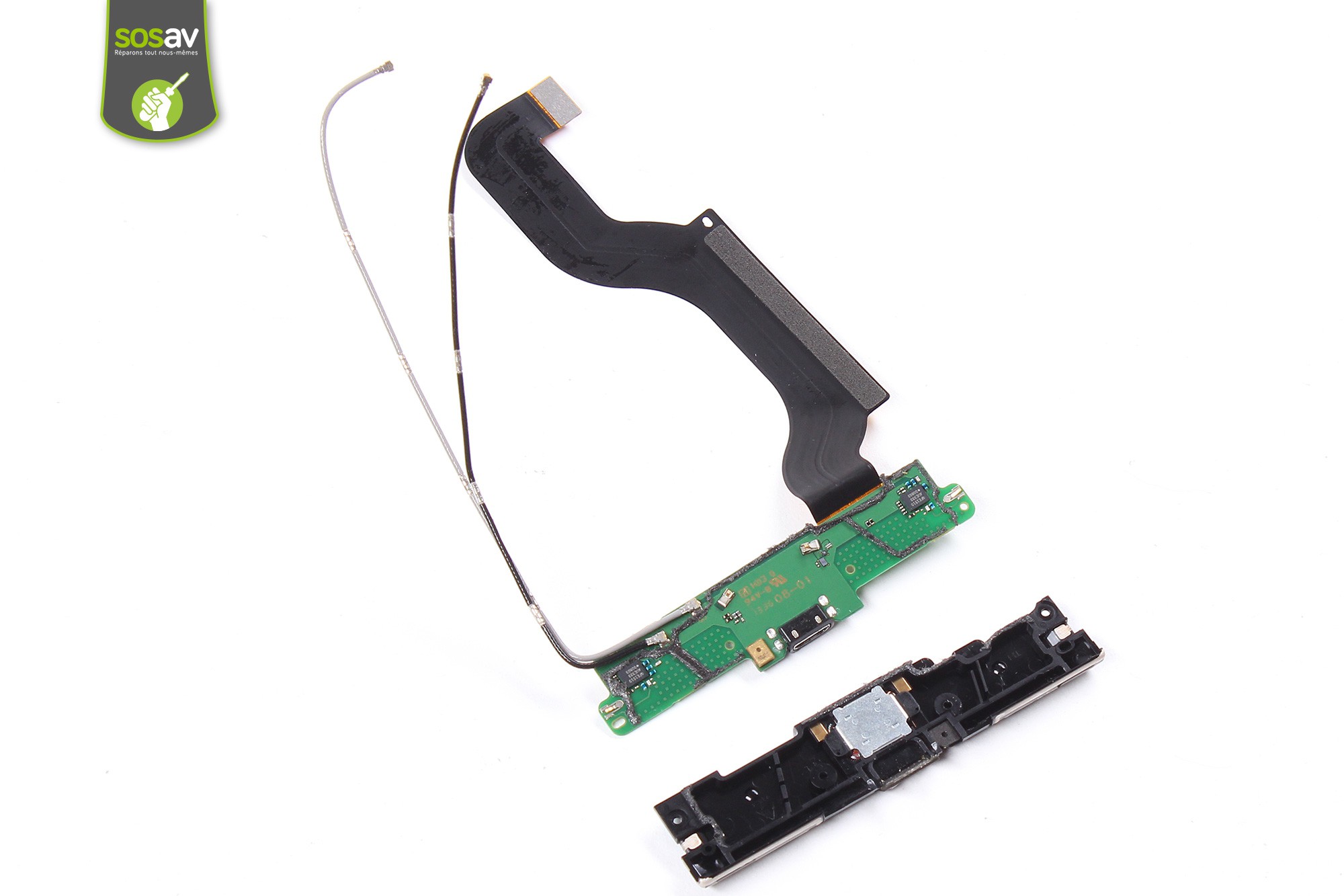

Reprenez la spatule en nylon pour décoller le connecteur de charge du bloc haut-parleur externe et antenne GSM/WiFi.
Le bloc haut-parleur externe et antenne GSM/WiFI du Nokia Lumia 1520 est désormais démonté.Procédez à son remplacement par une pièce neuve si cela est nécessaire.
Pour remonter votre Lumia 1520 suivez ce guide en sens inverse.
