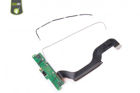

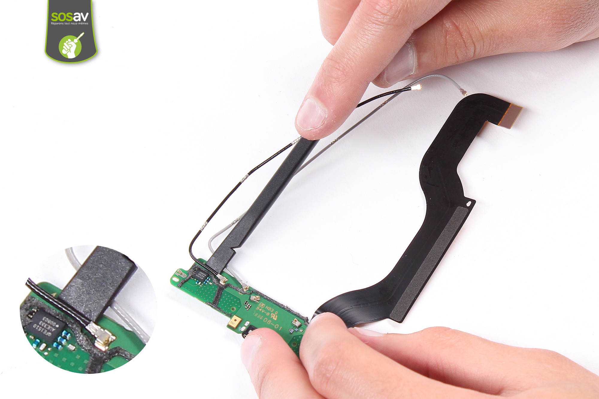

Saisissez ensuite le connecteur de charge complet puis procédez à son retrait.

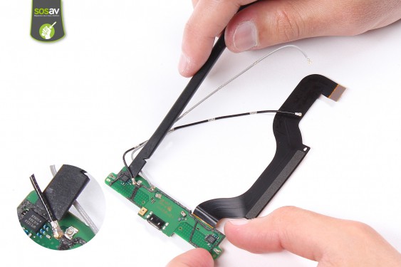

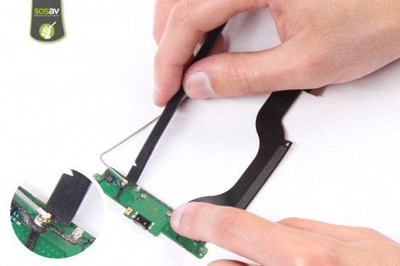

A l'aide de la spatule en nylon, décollez le connecteur de charge du bloc antenne/haut-parleur externe.

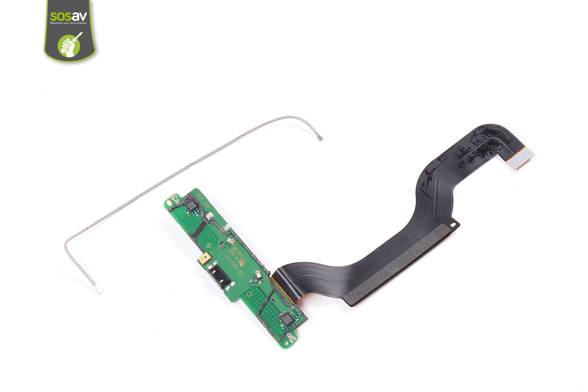

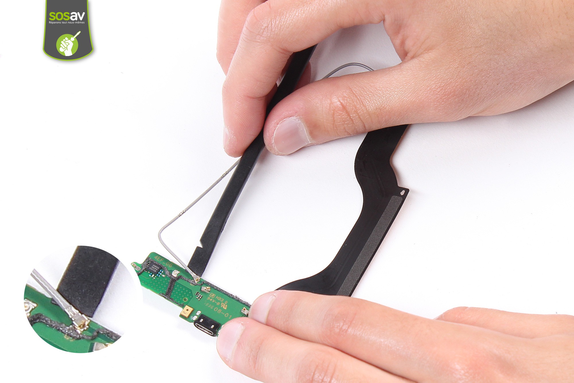

Toujours à l'aide d'une spatule en nylon, déconnectez le câble d'interconnexion de couleur noire.
Déconnectee le câble d'interconnexion de couleur grise en vous servant de la spatule en nylon.
Le connecteur de charge du Nokia Lumia 1520 est désormais démonté.Procédez à son remplacement par une pièce neuve si cela est nécessaire.
