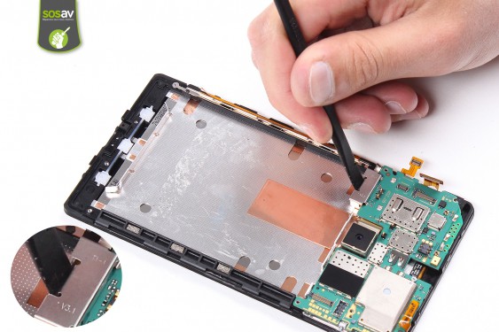

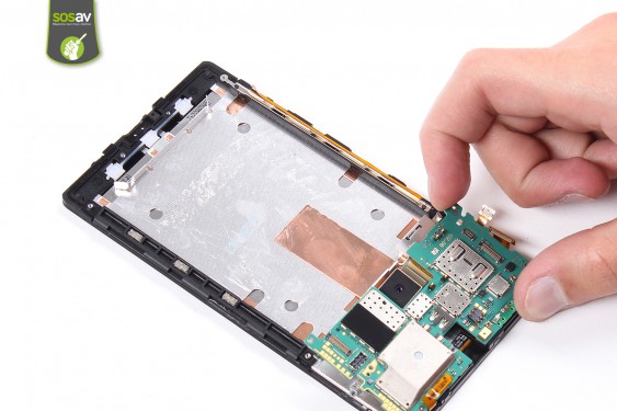

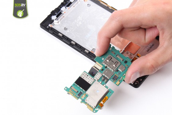

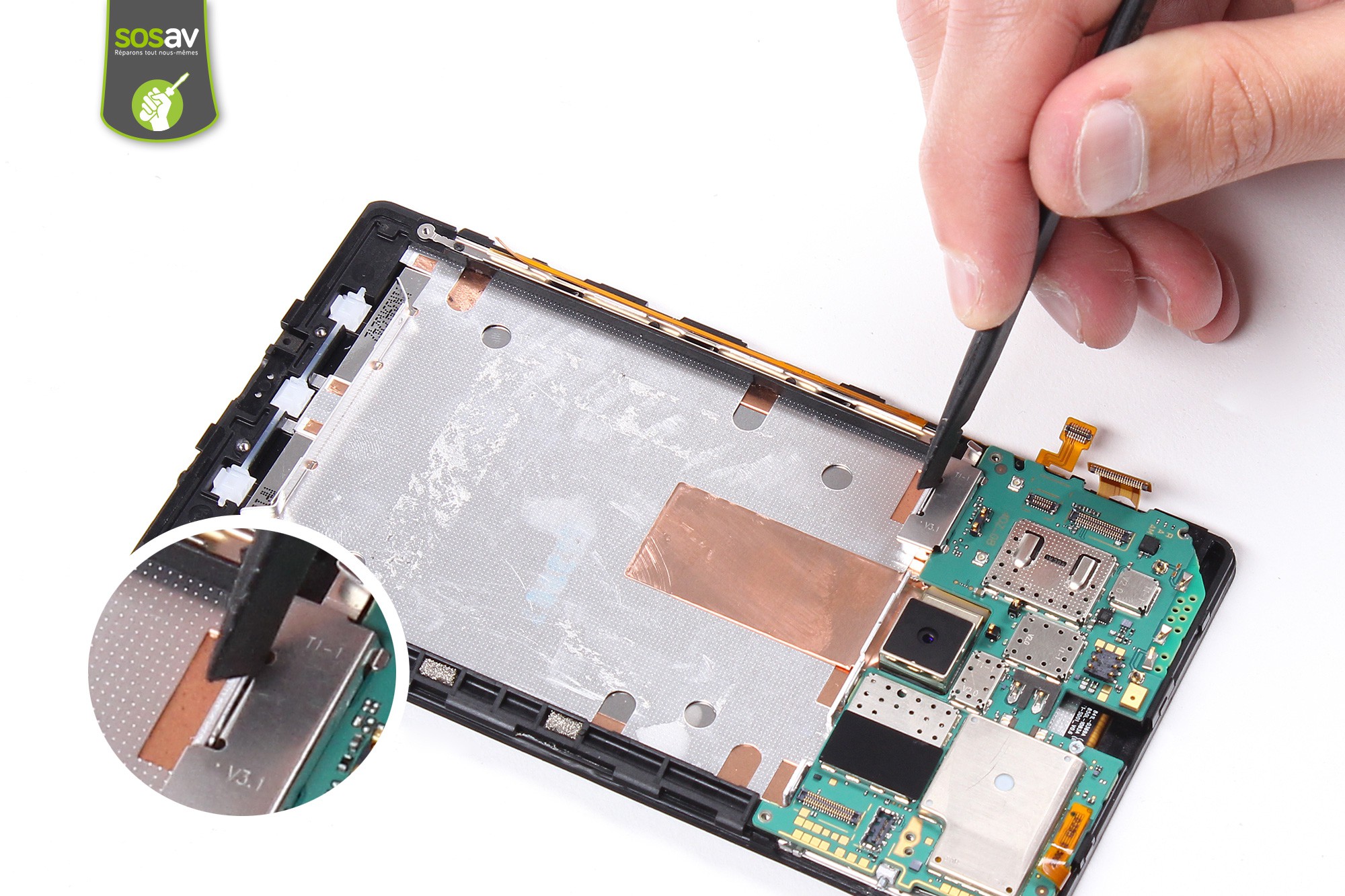

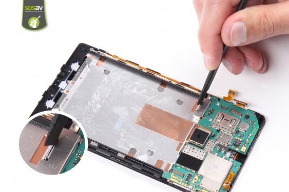

Faites délicatement levier sur l'élément métallique situé en bas de la carte mère en utilisant la spatule en nylon.Saisissez ensuite la carte mère puis procédez à son retrait.

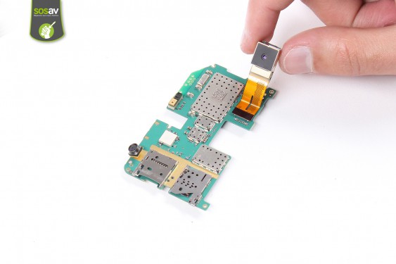

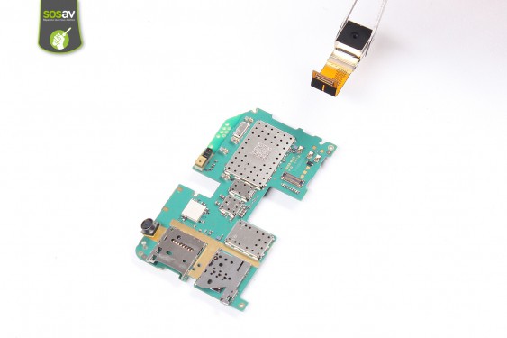

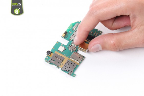

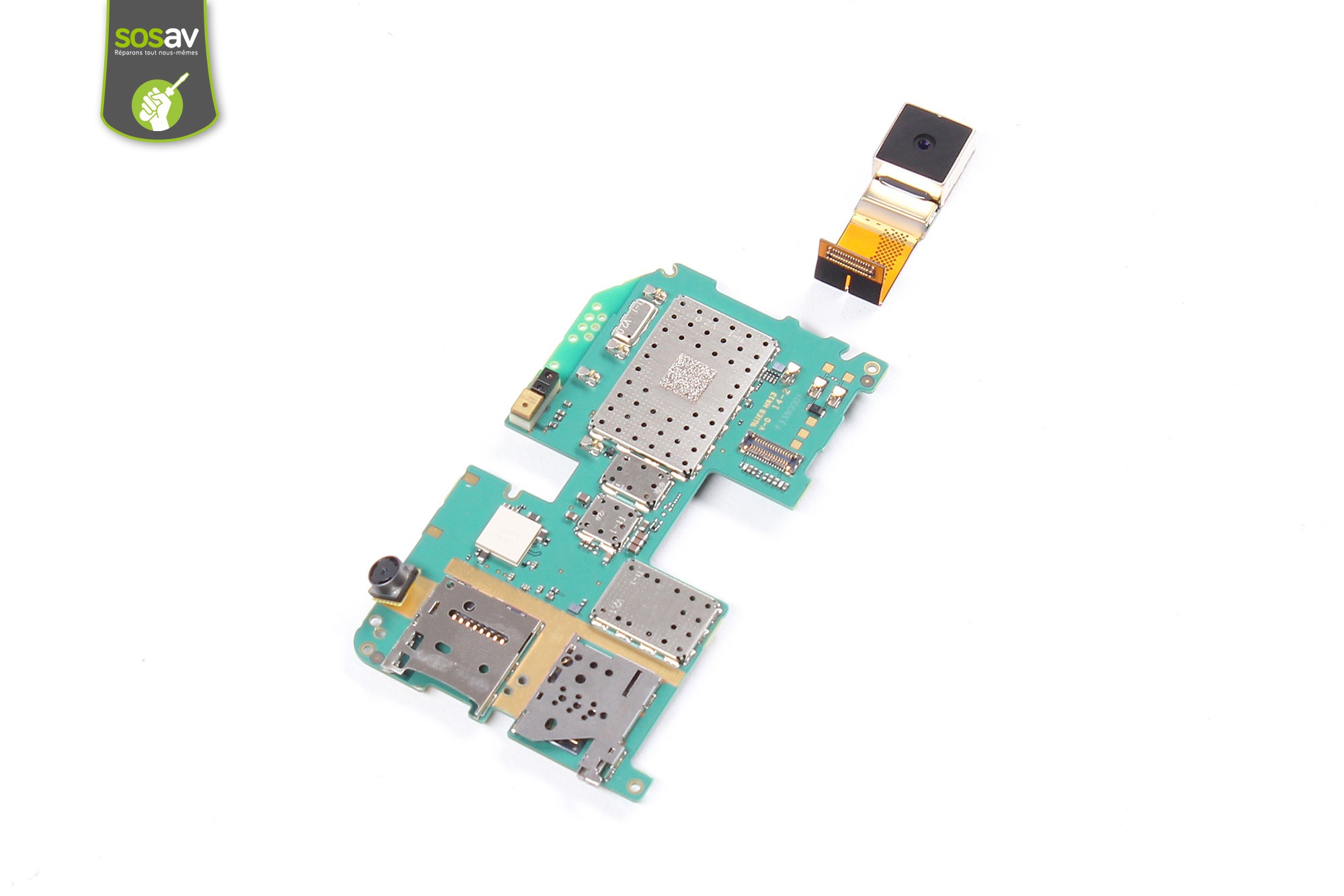

La carte mère du Nokia Lumia 1520 est désormais partiellement démontée.Saisissez ensuite la caméra arrière puis soulevez-la délicatement.
Etape 24

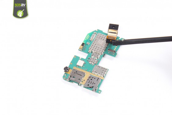

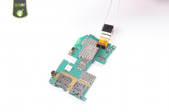

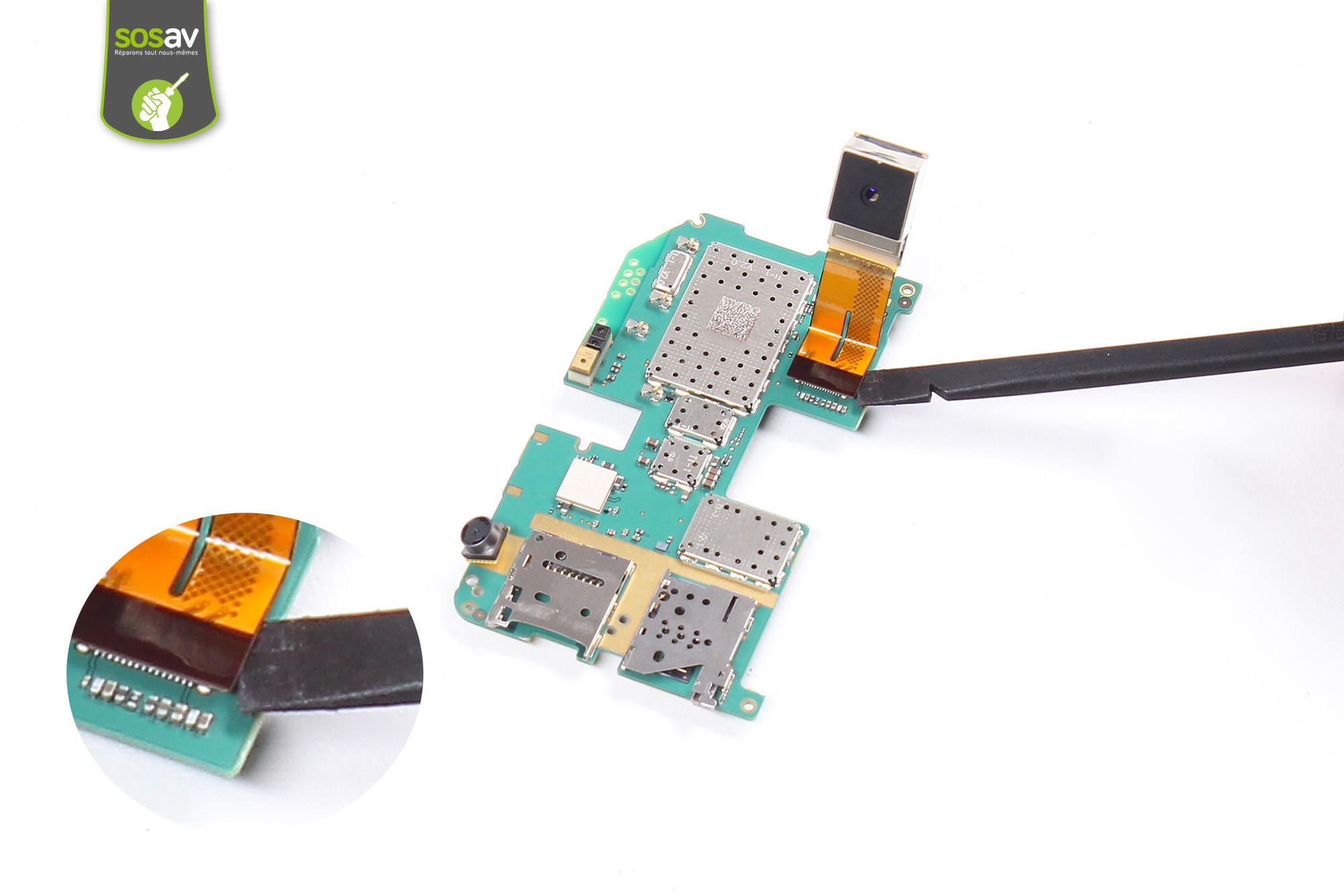

Avec la spatule en nylon, déconnectez en douceur la caméra arrière.Saisissez ensuite la caméra grâce à la pince puis retirez-la.
Etape 25
La caméra arrière du Nokia Lumia 1520 est désormais démontée.Procédez à son remplacement par une pièce neuve si cela est nécessaire.
