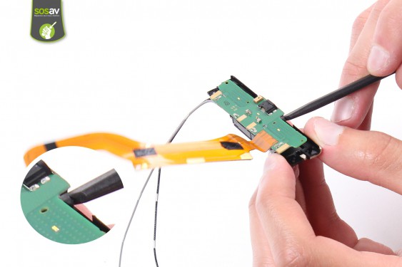

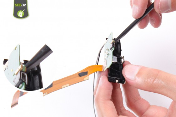

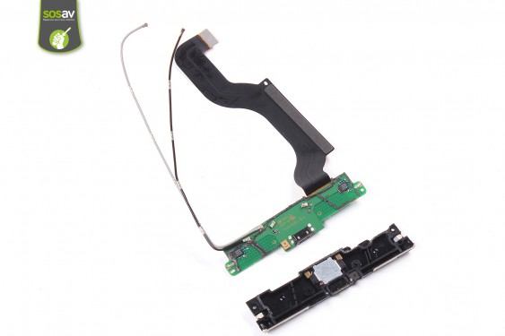

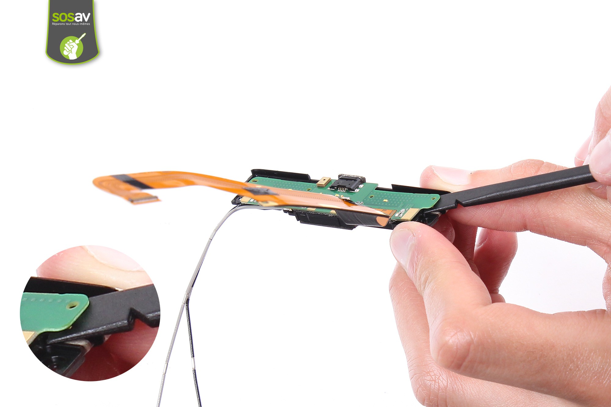

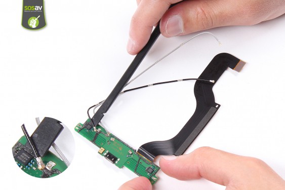

A l'aide de la spatule en nylon, décollez le connecteur de charge du bloc antenne/haut-parleur externe.

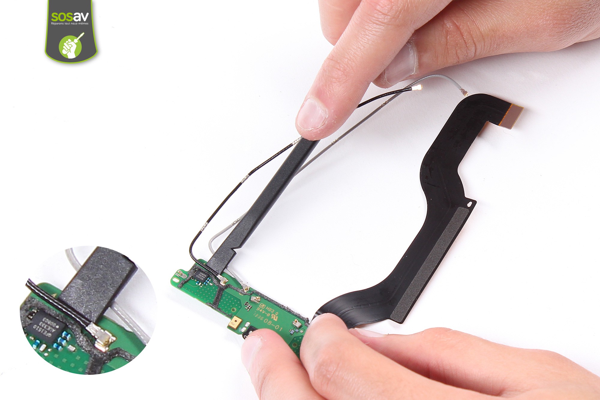

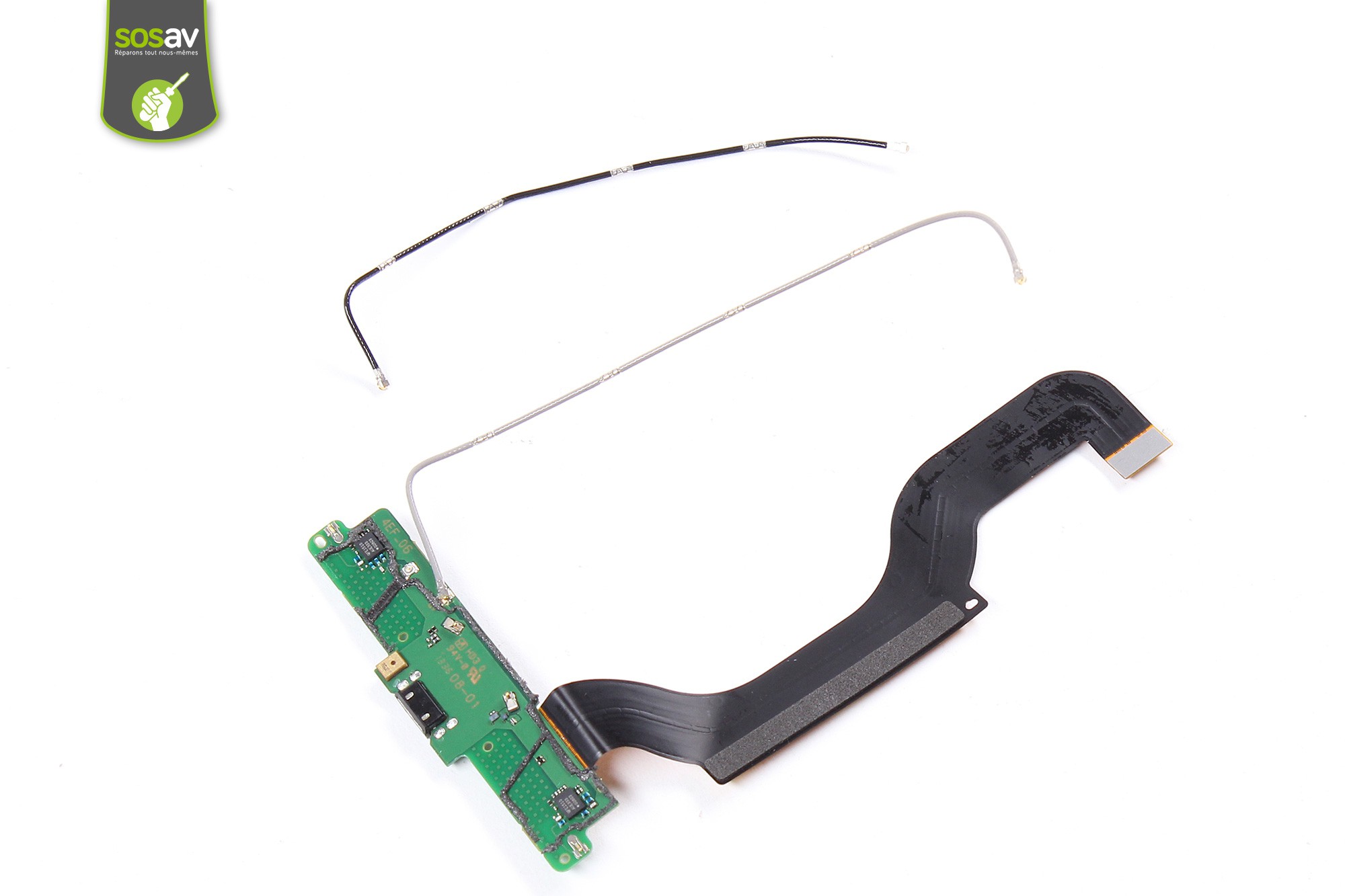

Utilisez la spatule en nylon afin de déconnecter le câble d'interconnexion de l'antenne WiFI.
Le câble d'interconnexion de l'antenne WiFi du Nokia Lumia 1520 est désormais démonté.Procédez à son remplacement par une pièce neuve si cela est nécessaire.
