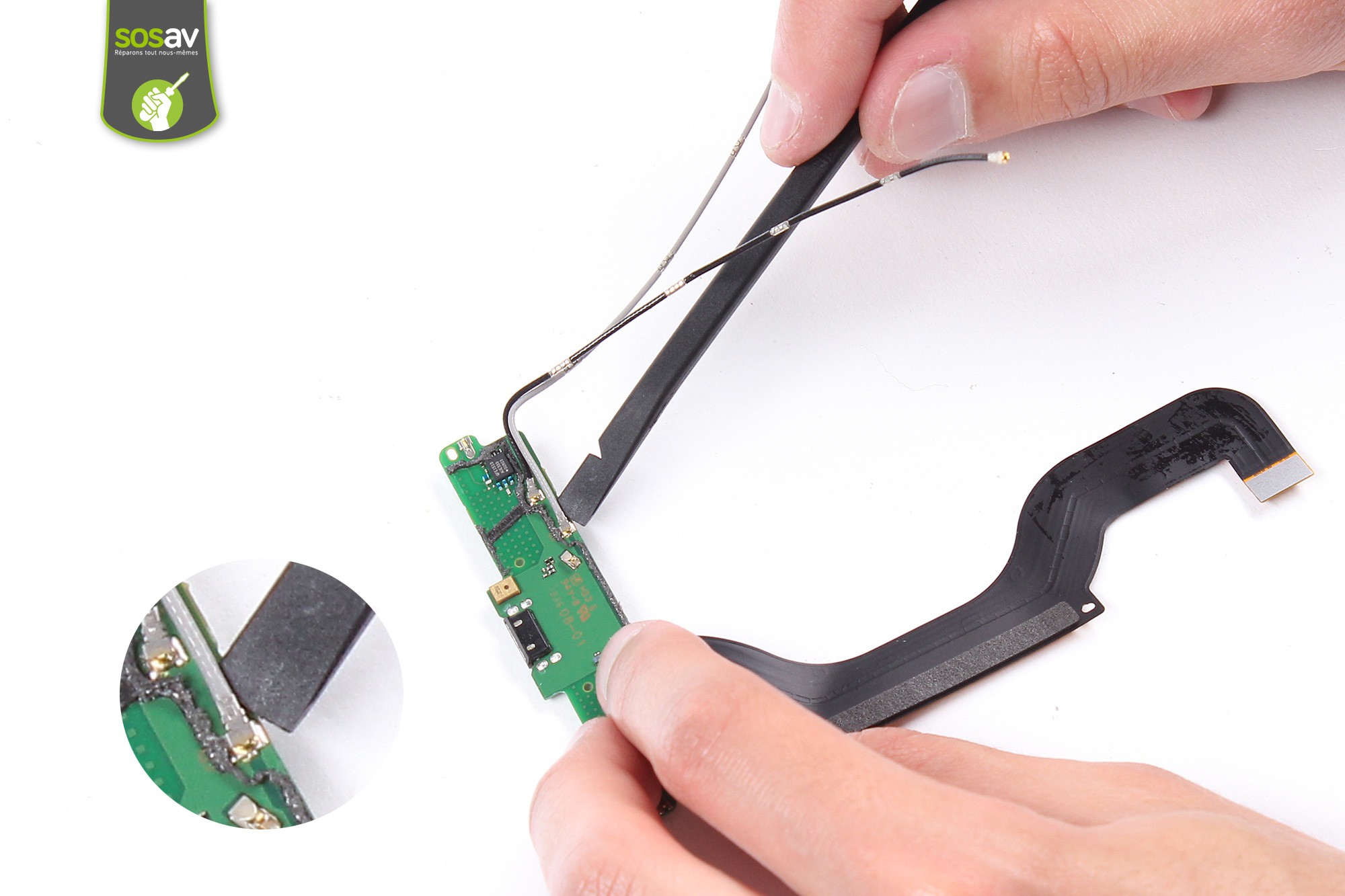

A l'aide de la spatule en nylon, décollez le connecteur de charge du bloc antenne/haut-parleur externe.

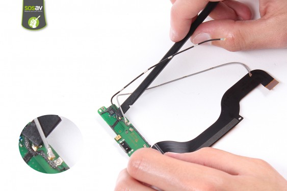

Déconnectez le câble d'interconnexion de l'antenne GSM, toujours avec la spatule en nylon.

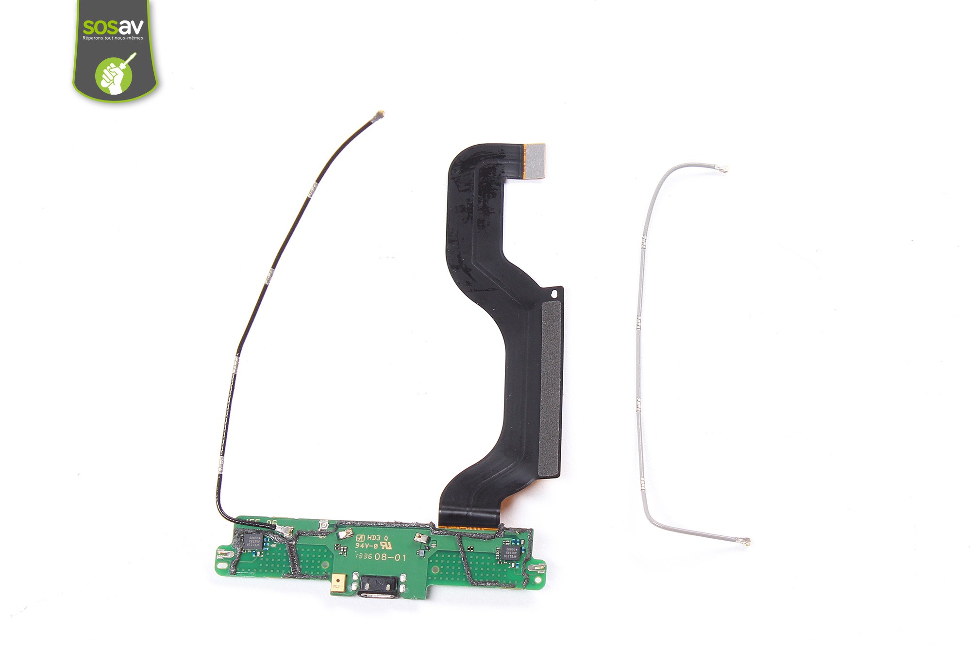

Le câble d'interconnexion de l'antenne GSM du Nokia Lumia 1520 est désormais démontée.Procédez à son remplacement par une pièce neuve si cela est nécessaire.
