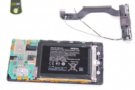

Saisissez ensuite le connecteur de charge complet puis procédez à son retrait.
A l'aide de la spatule en nylon, décollez le connecteur de charge du bloc haut-parleur externe et antenne GSM/WiFi.Le bloc haut-parleur externe et antenne GSM/WiFI du Nokia Lumia 1520 est désormais démonté.

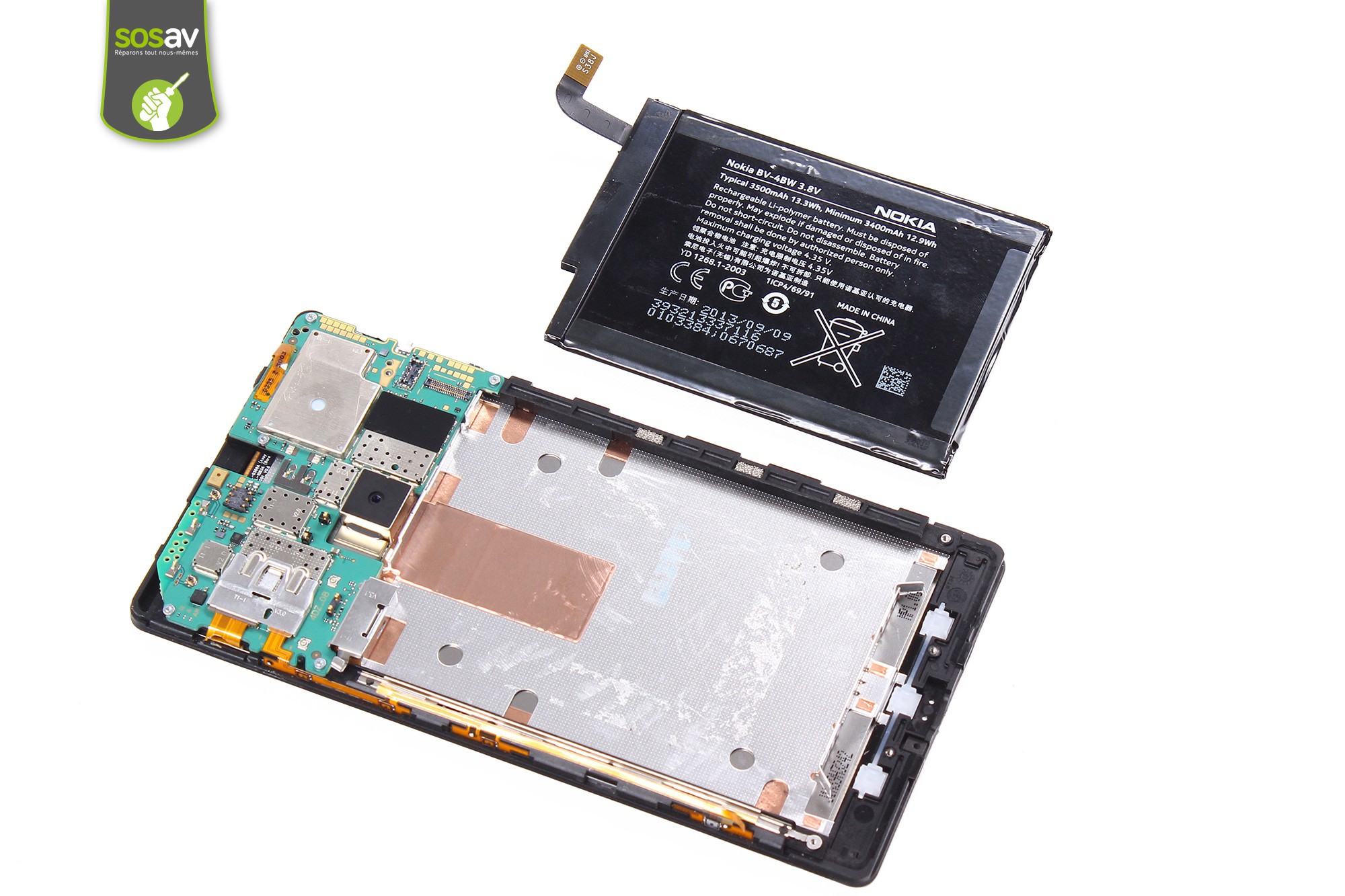

Reprenez la spatule en nylon afin de décoller délicatement la batterie du téléphone.Cette opération demande beaucoup de minutie en raison de la grande quantité de colle présente sous la batterie.
Saisissez la batterie puis retirez-la.
La batterie du Nokia Lumia 1520 est désormais démontée.Procédez à son remplacement par une pièce neuve si cela est nécessaire.
