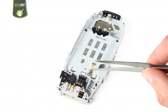

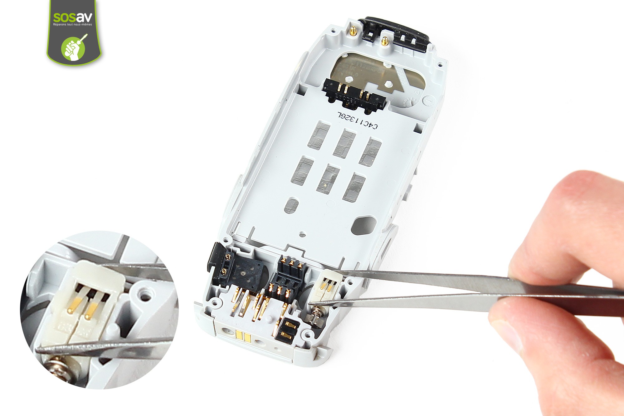

Utilisez la pince afin de saisir et retirer le vibreur du téléphone.

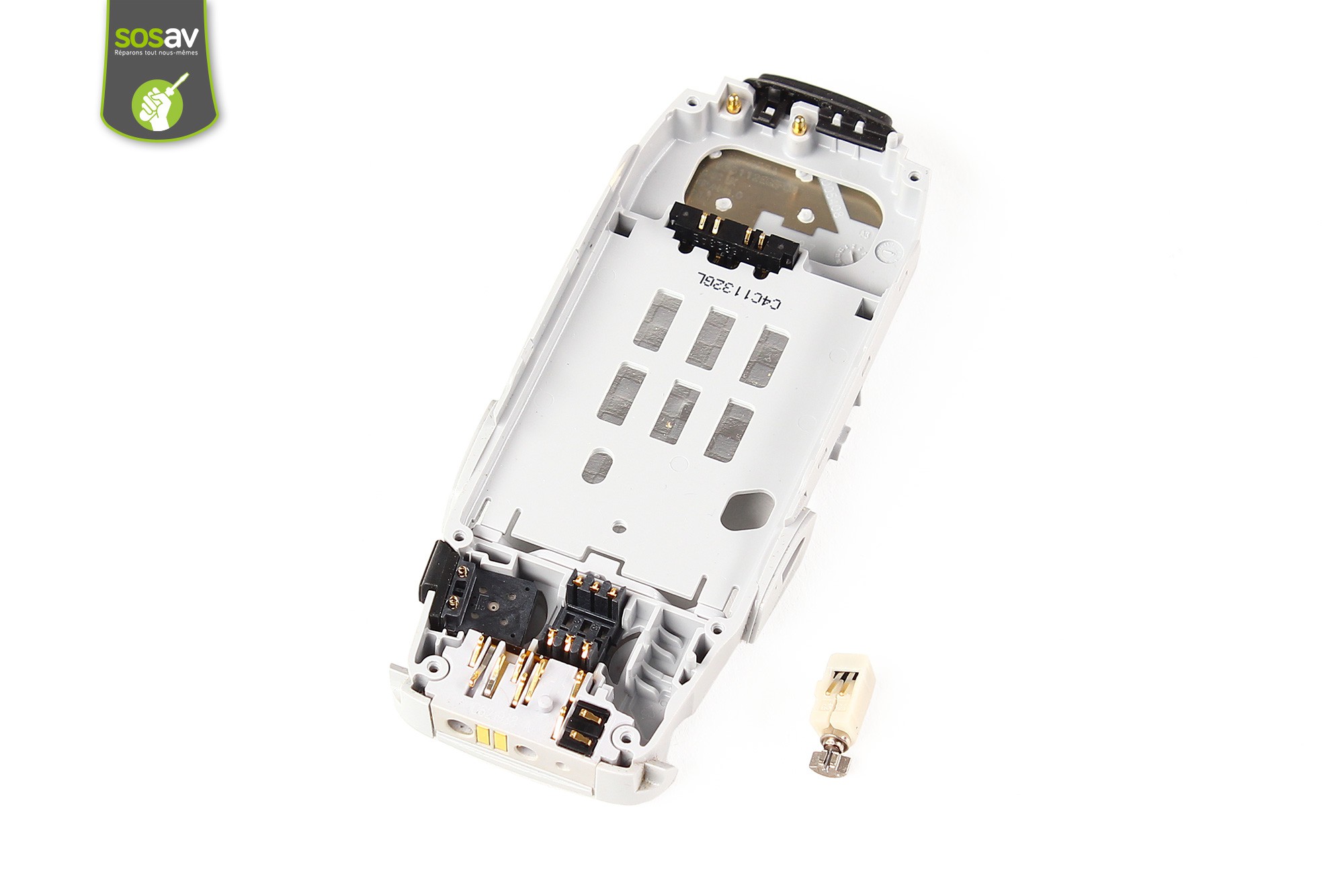

Le vibreur du Nokia 3310 est désormais démonté.Procédez à son remplacement par une pièce neuve si cela est nécessaire.
