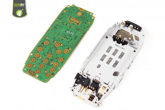

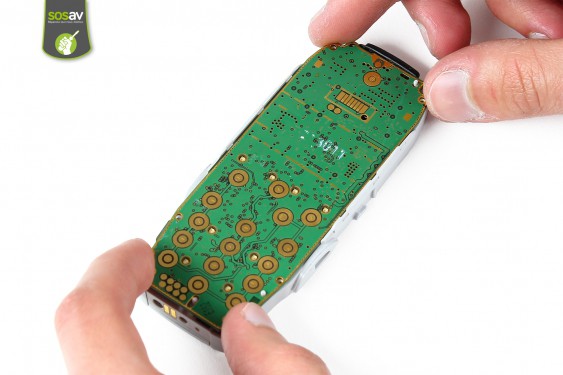

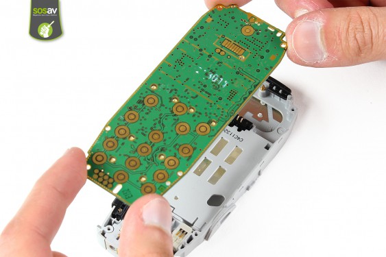

Le châssis avant du Nokia 3310 est désormais démonté.Saisissez ensuite la carte mère puis procédez à son retrait.La carte mère du Nokia 3310 est désormais démontée.

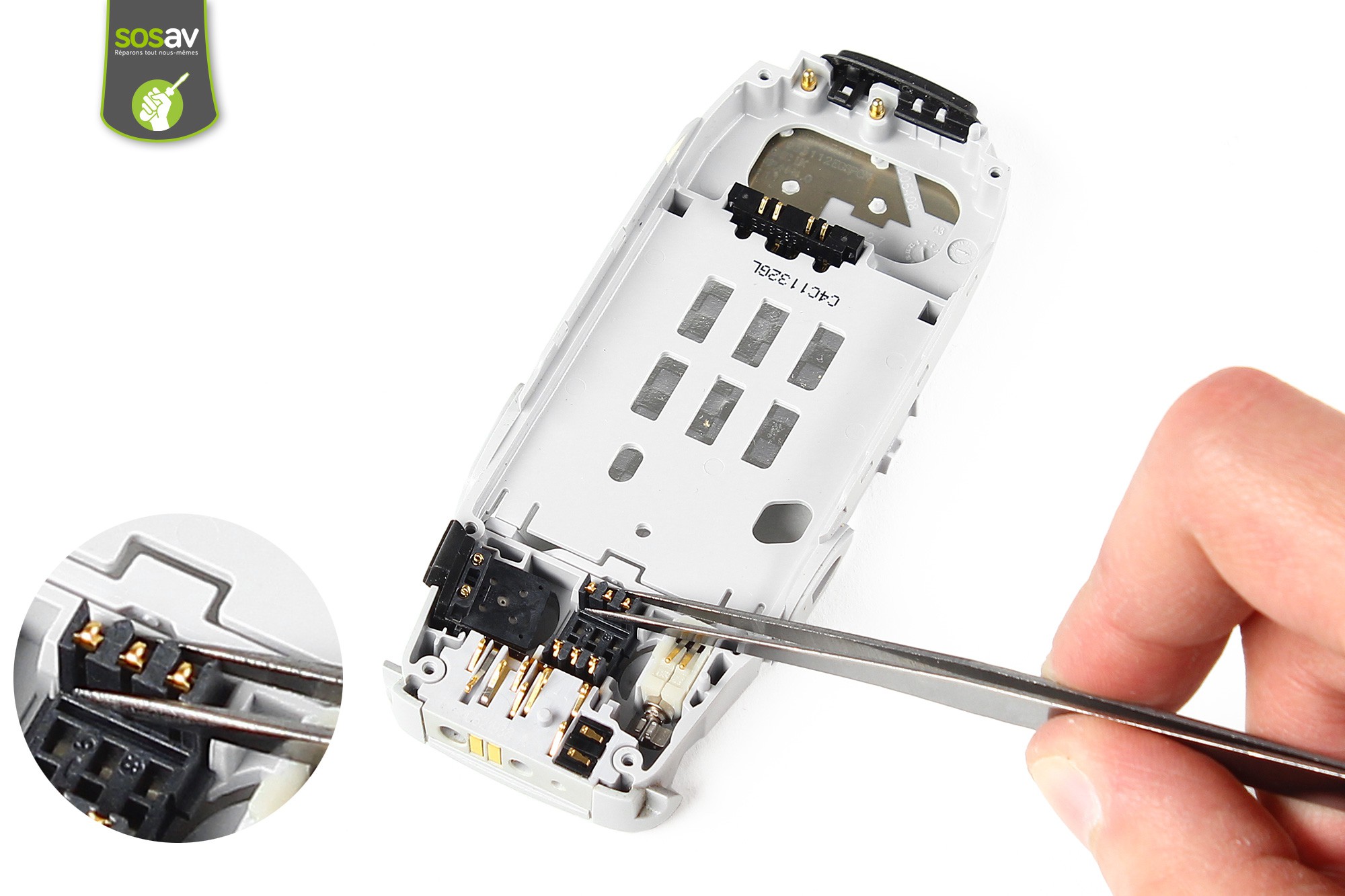

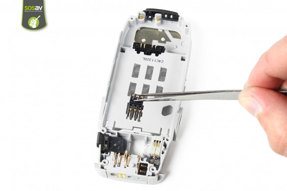

Utilisez la pince afin de saisir et retirez le lecteur SIM.

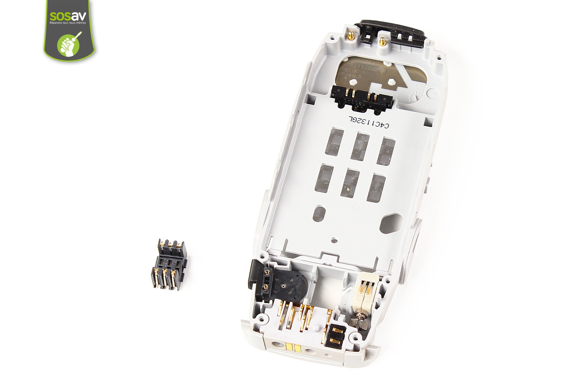

Le lecteur SIM du Nokia 3310 est désormais démonté.Procédez à son remplacement par une pièce neuve si cela est nécessaire.
