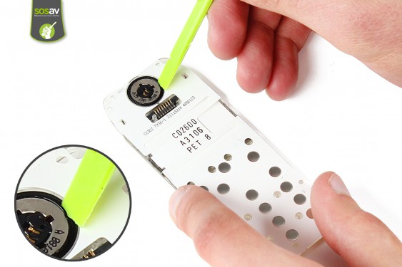

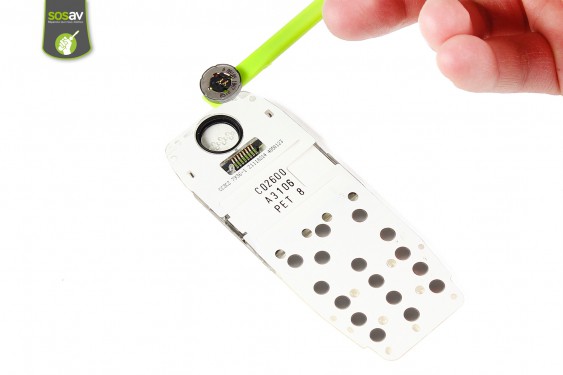

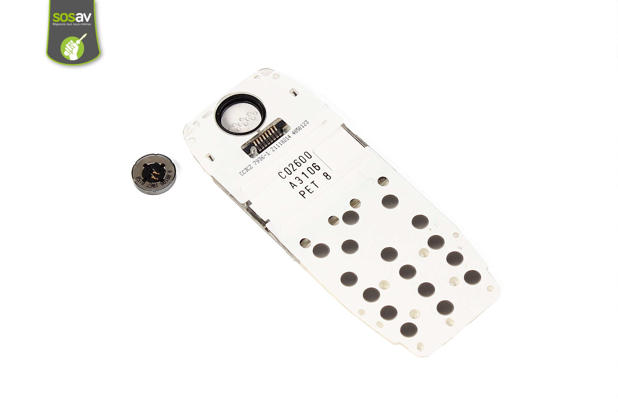

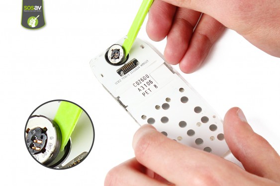

Le châssis avant du Nokia 3310 est désormais démonté.Retournez le châssis à l'envers.Grâce à la spatule en nylon, décollez délicatement le haut-parleur interne puis retirez-le.La carte mère dispose de contacts circulaires sur la partie du haut-parleur et n'impose pas de remonter le haut-parleur interne dans un sens bien précis.
Le haut-parleur interne du Nokia 3310 est désormais démonté.Procédez à son remplacement par une pièce neuve si cela est nécessaire.
Pour remonter votre Nokia 3310 suivez ce guide en sens inverse.
