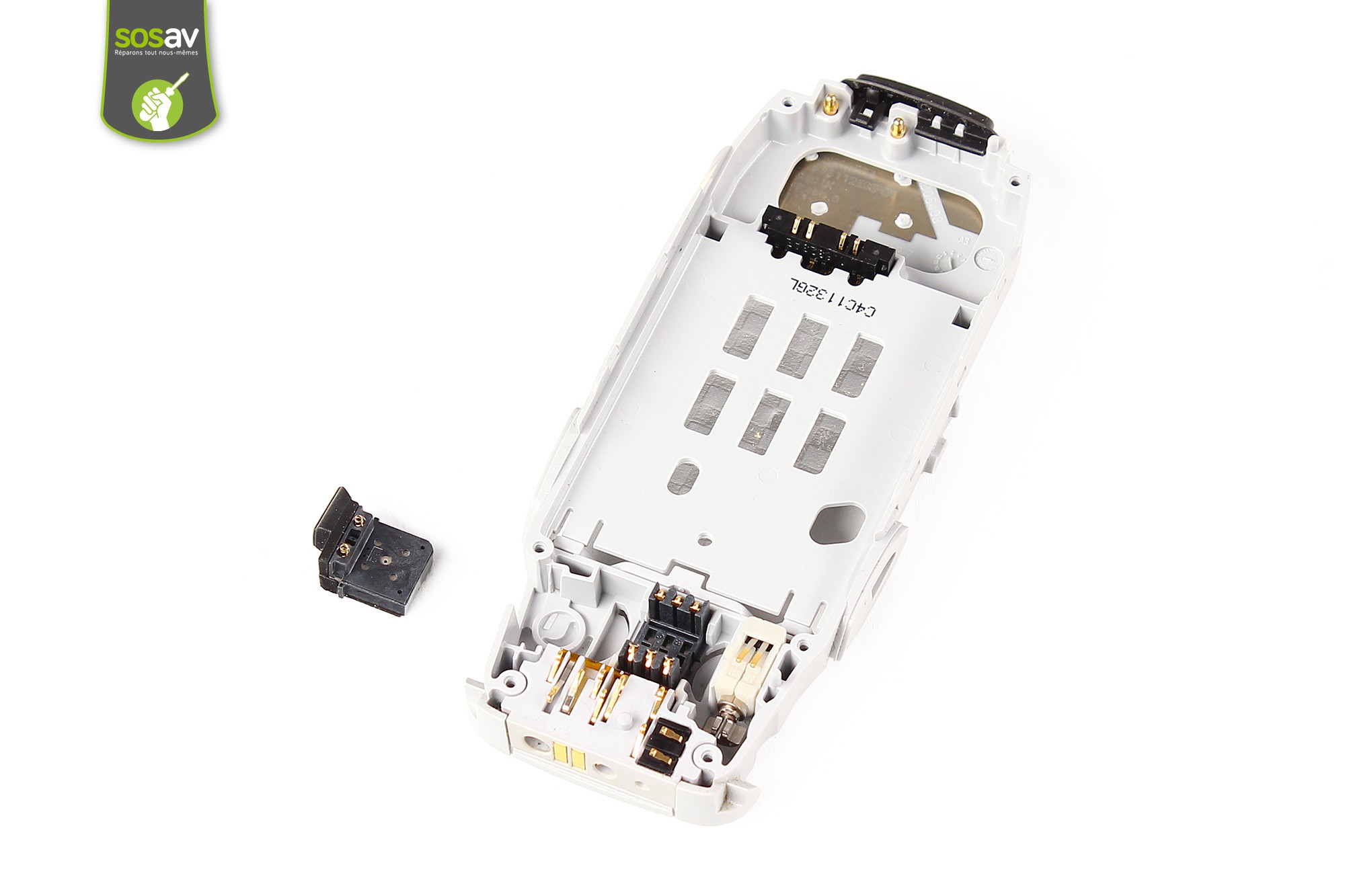

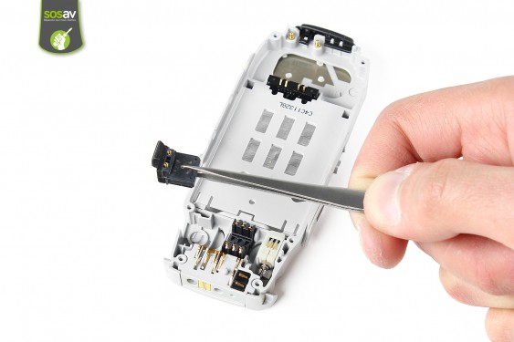

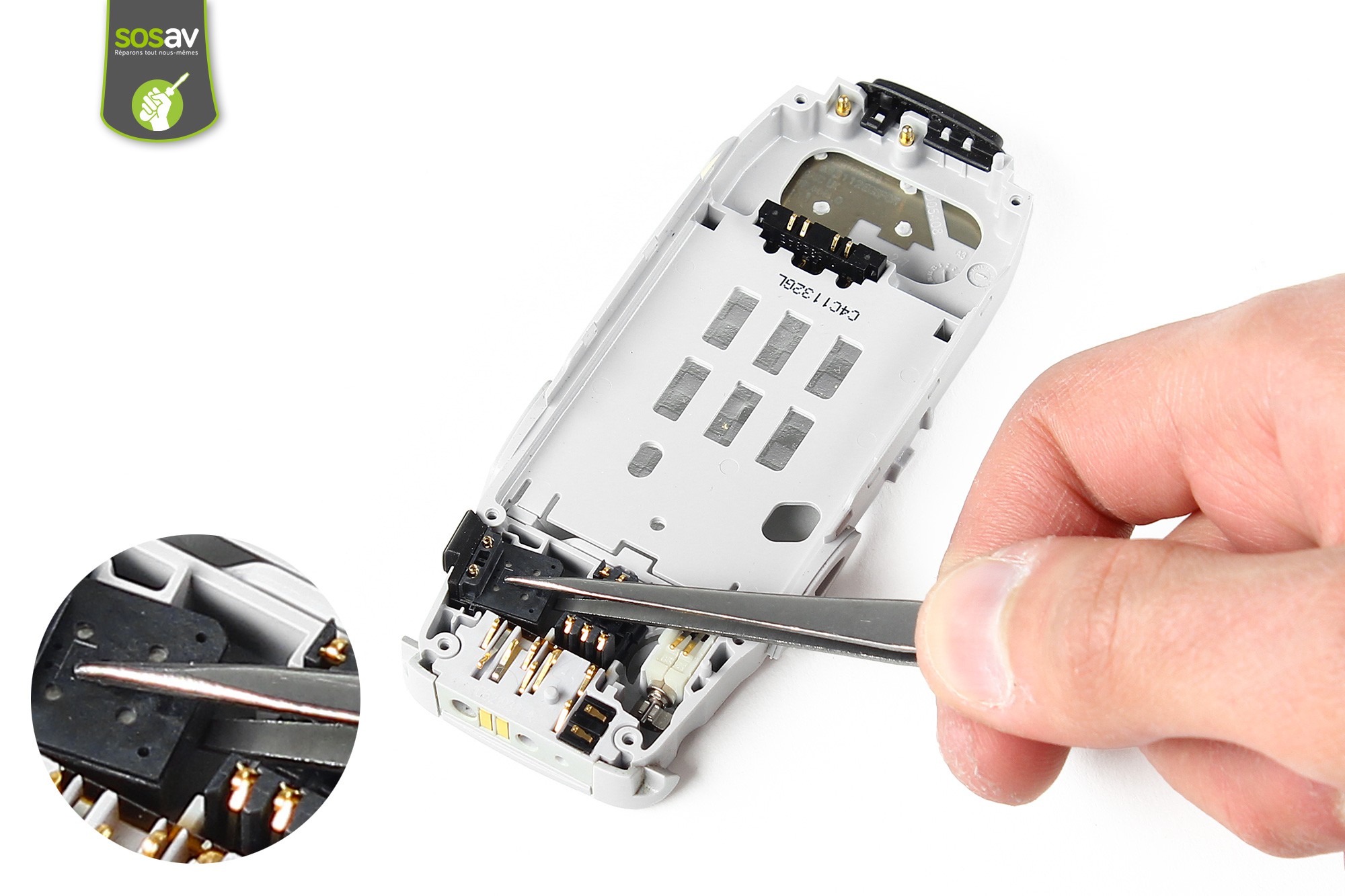

Utilisez la pince afin de saisir et retirer le haut-parleur externe du téléphone.
Le haut-parleur externe du Nokia 3310 est désormais démonté.Procédez à son remplacement par une pièce neuve si cela est nécessaire.
Pour remonter votre Nokia 3310 suivez ce guide en sens inverse.
