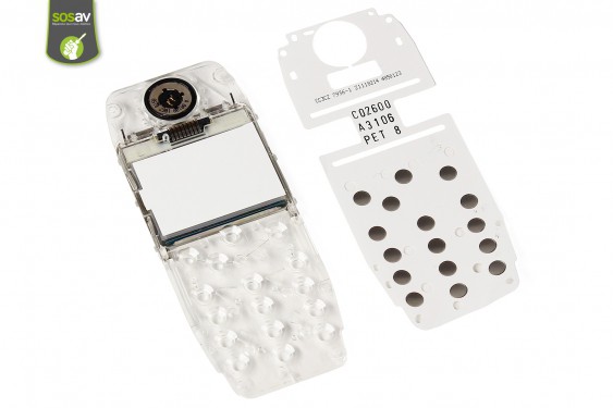

Grâce à la spatule en nylon, décollez délicatement le les touches du clavier en les séparant du châssis.
Décollez délicatement les touches puis procédez à leur retrait.Les touches du clavier du Nokia 3310 sont désormais démontées.

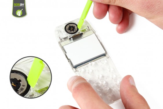

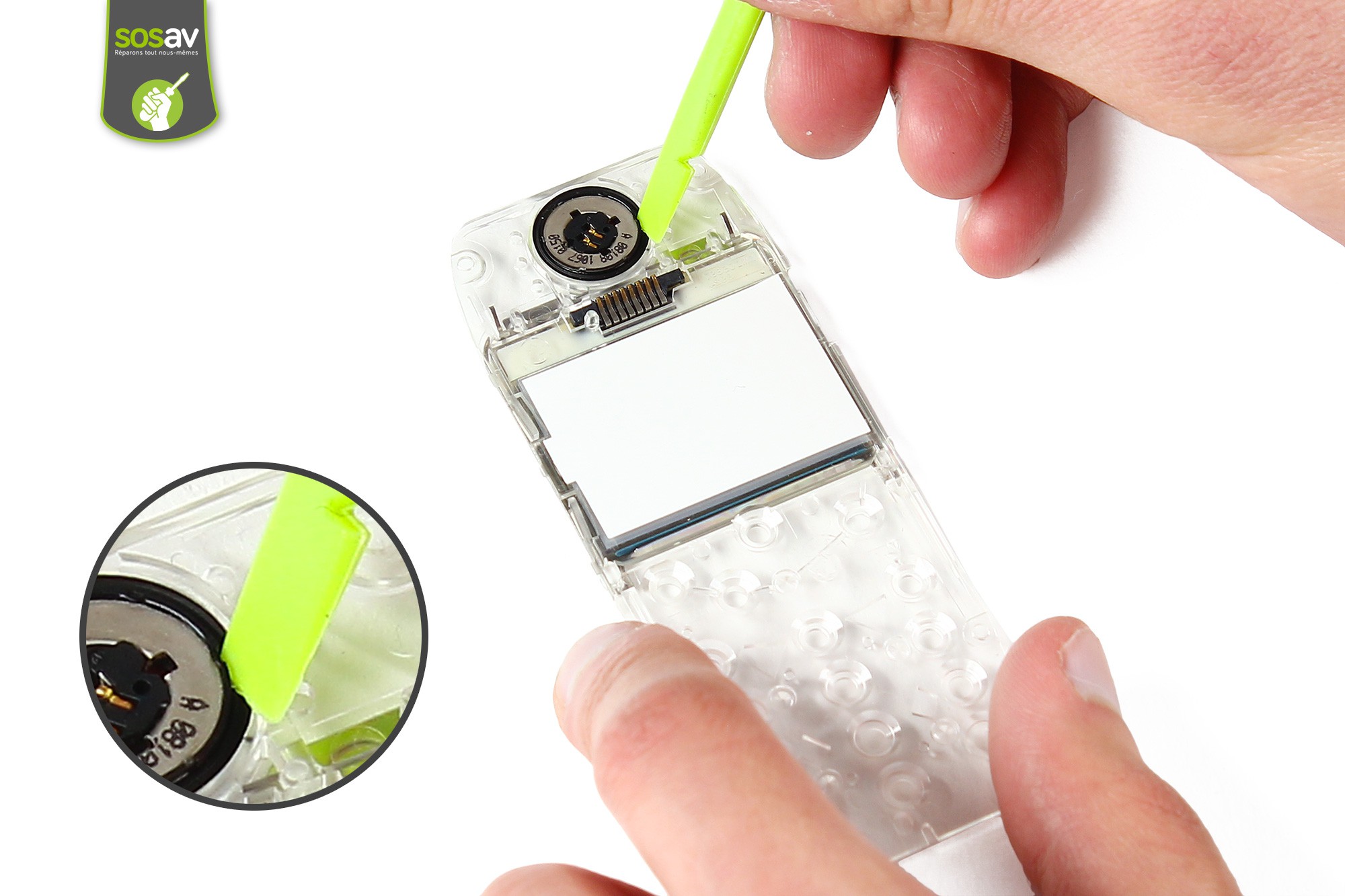

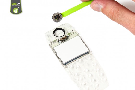

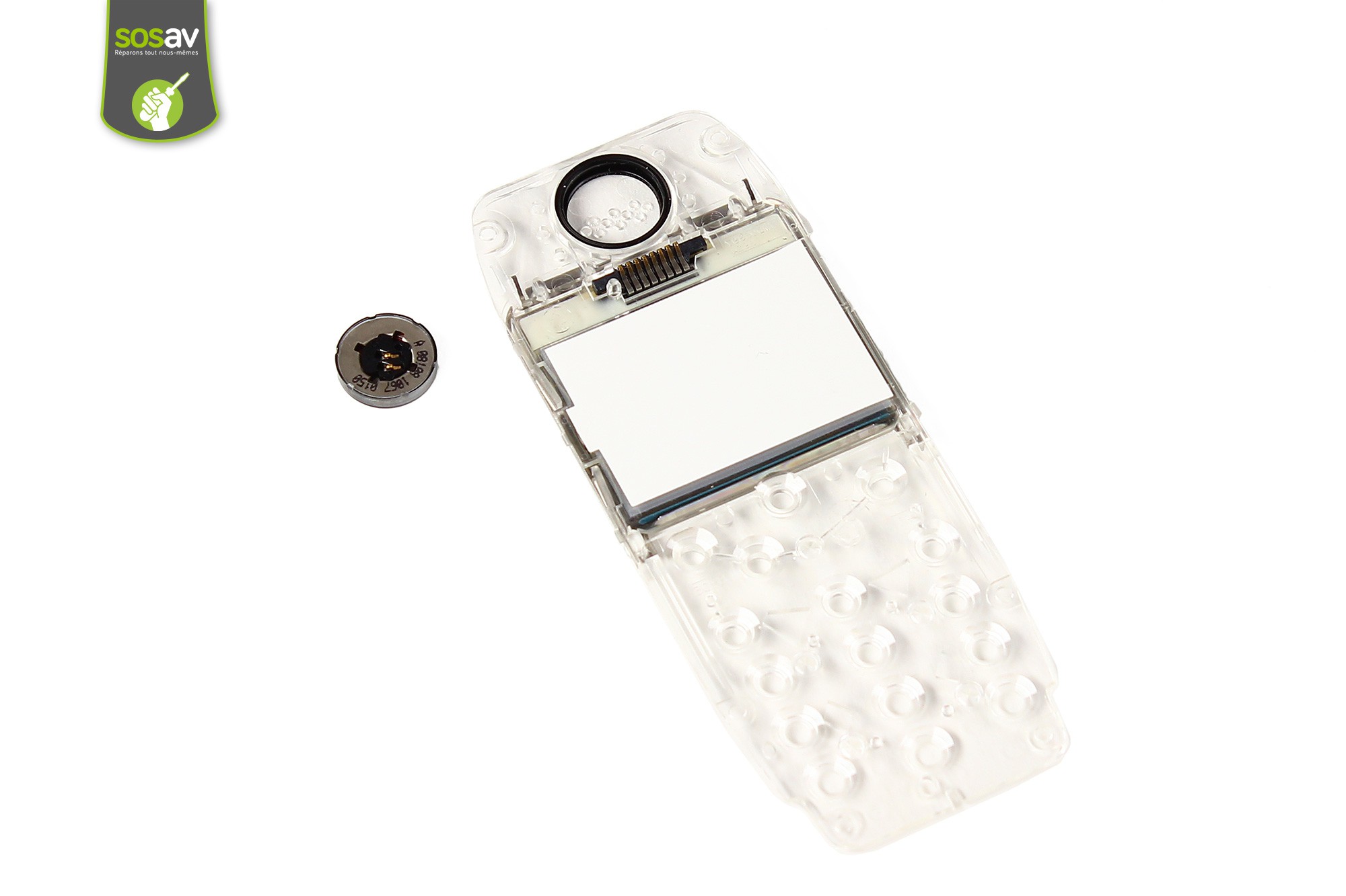

A l'aide de la spatule en nylon, décollez délicatement le haut-parleur interne puis retirez-le.La carte mère dispose de contacts circulaires sur la partie du haut-parleur et n'impose pas de remonter le haut-parleur interne dans un sens bien précis.
L'écran LCD du Nokia 3310 est désormais démonté.Procédez à son remplacement par une pièce neuve si cela est nécessaire.
