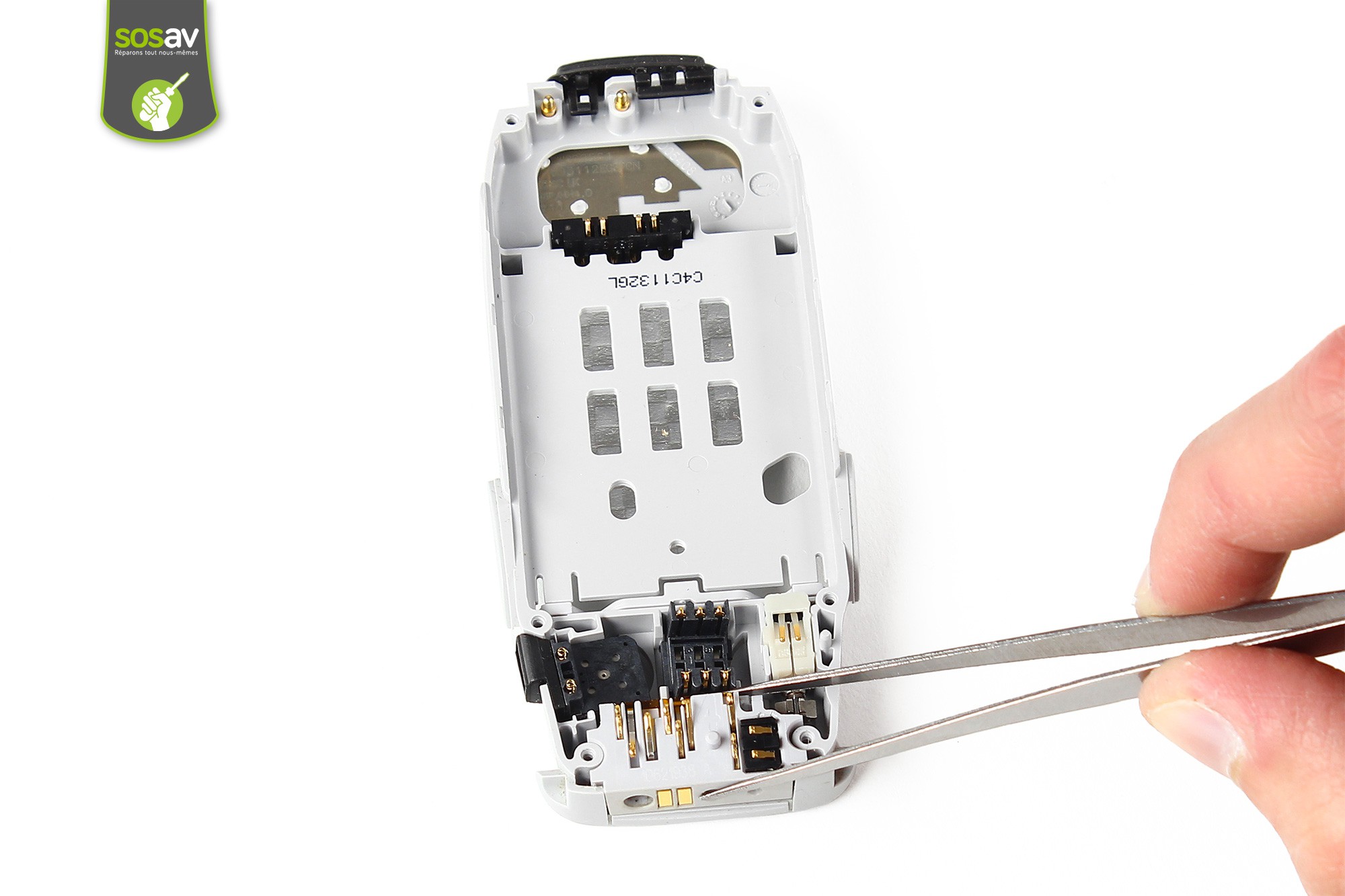

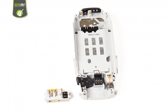

Utilisez la pince afin de saisir et retirer le connecteur de charge/microphone.

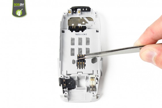

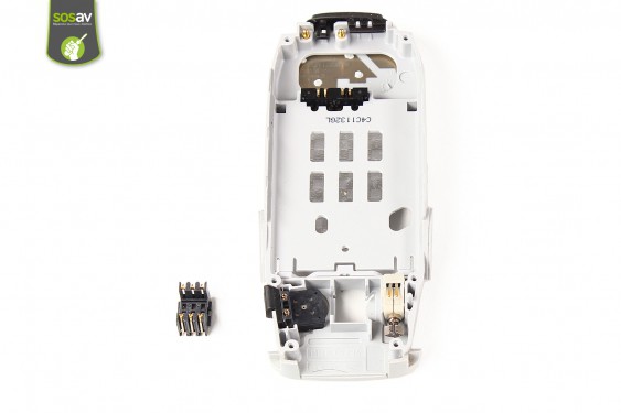

Poursuivez avec la pince en saisissant et en retirant le lecteur SIM.

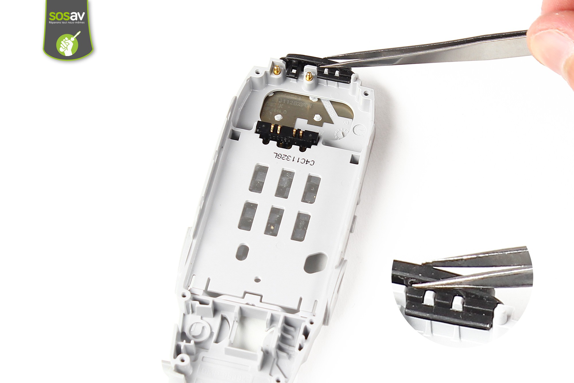

Saisissez le haut-parleur externe puis procédez à son retrait à l'aide de la pince.

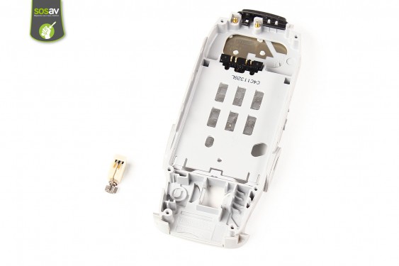

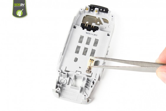

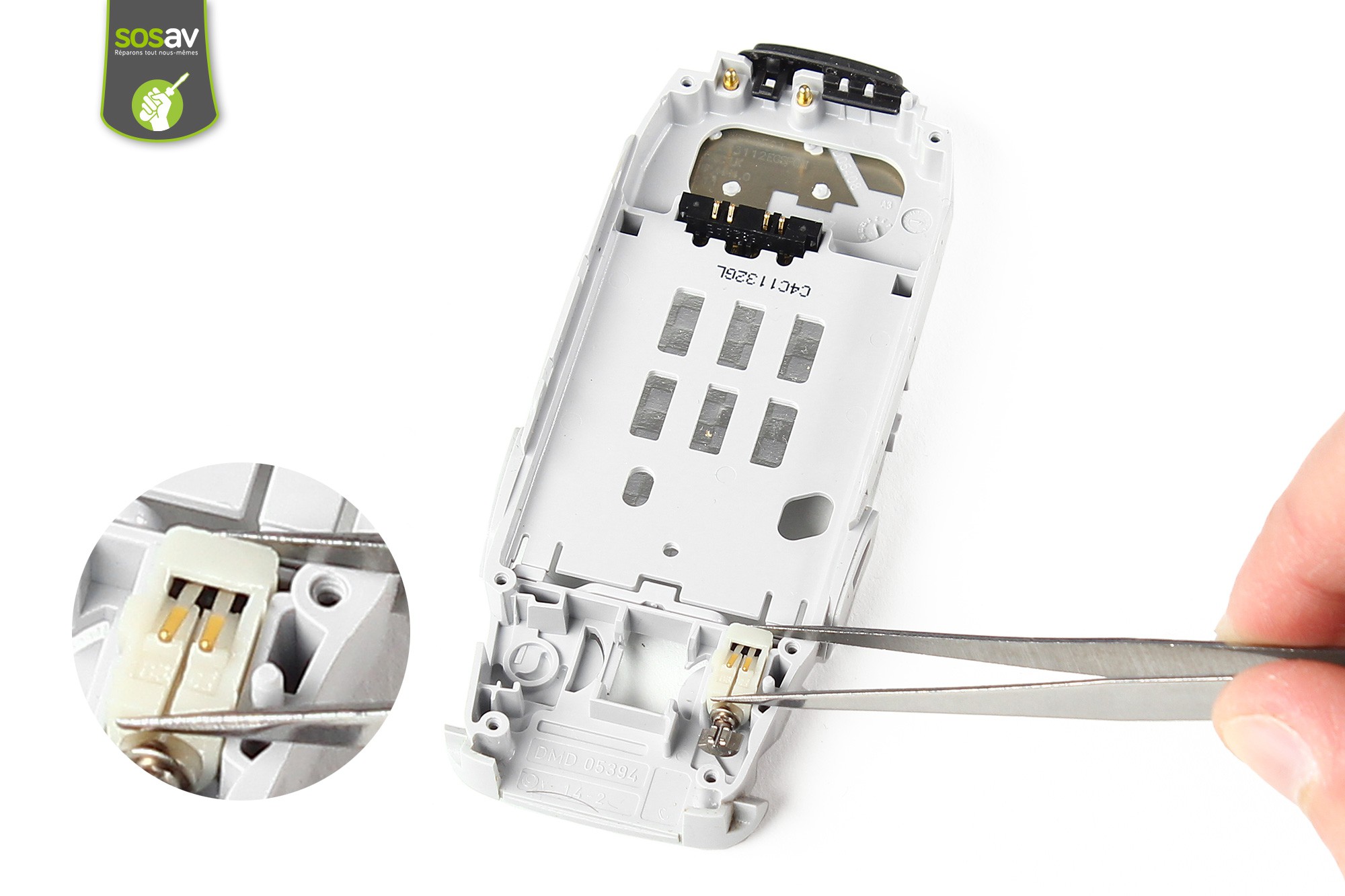

Saisissez le vibreur grâce à la pince puis retirez-le.

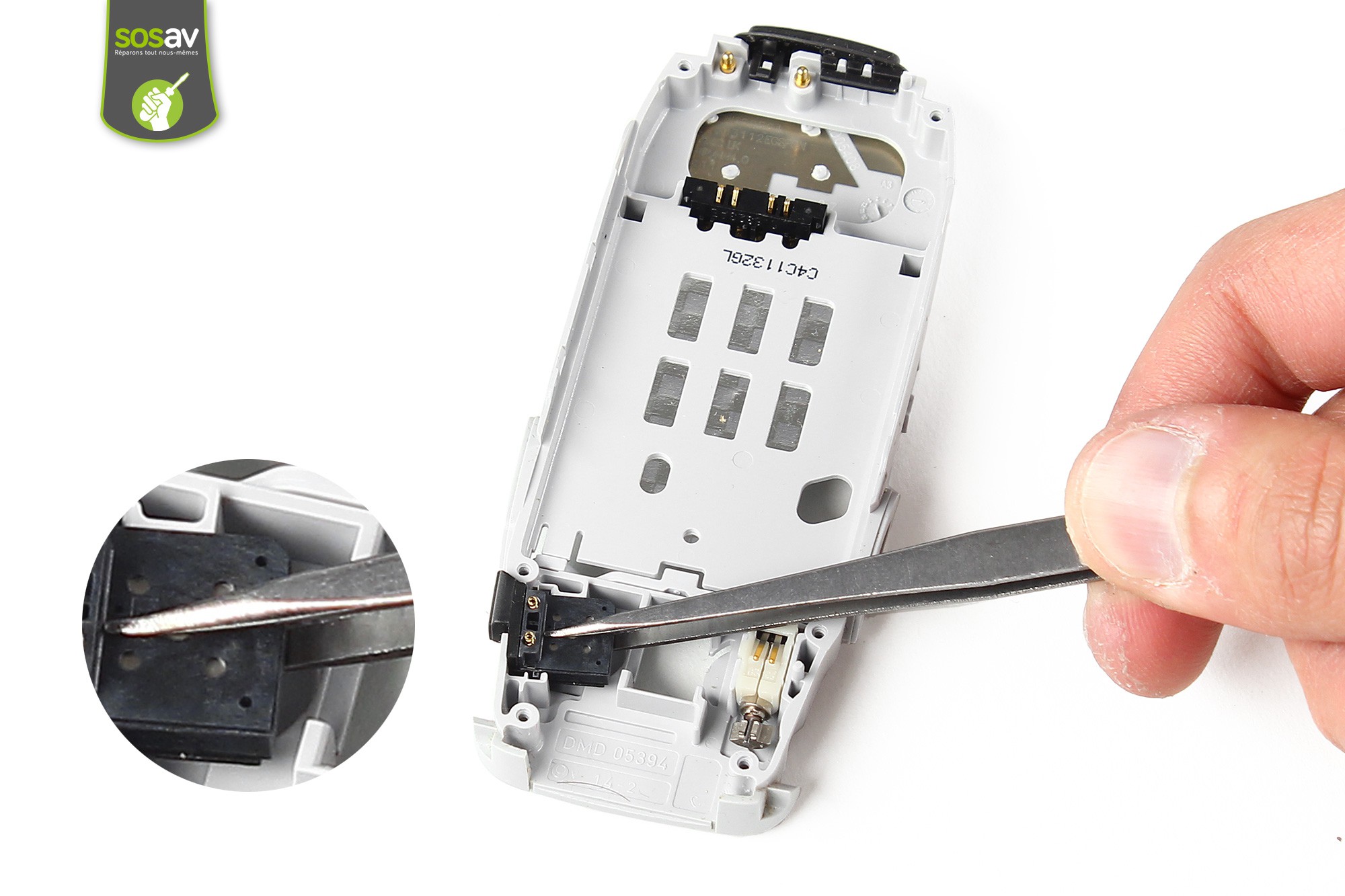

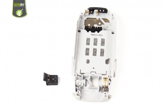

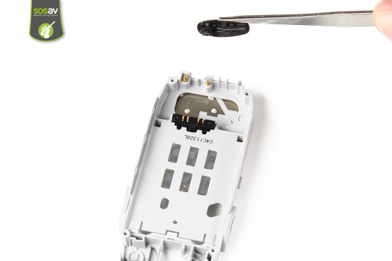

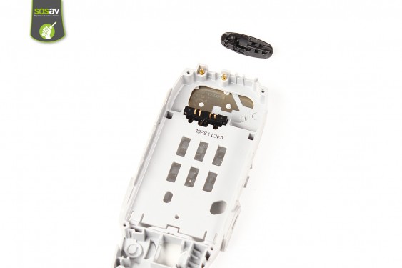

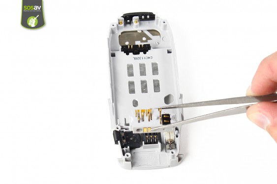

Toujours avec la pince, saisissez le bouton power puis retirez-le.

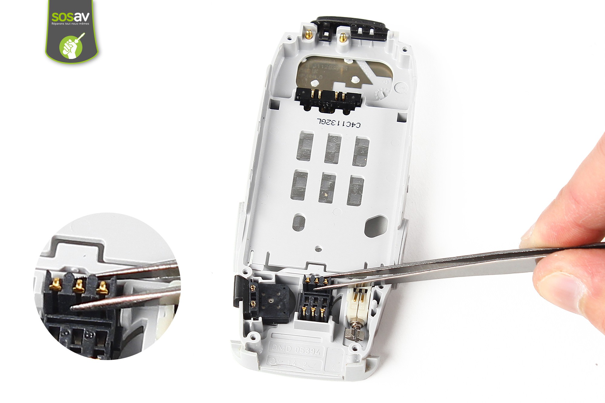

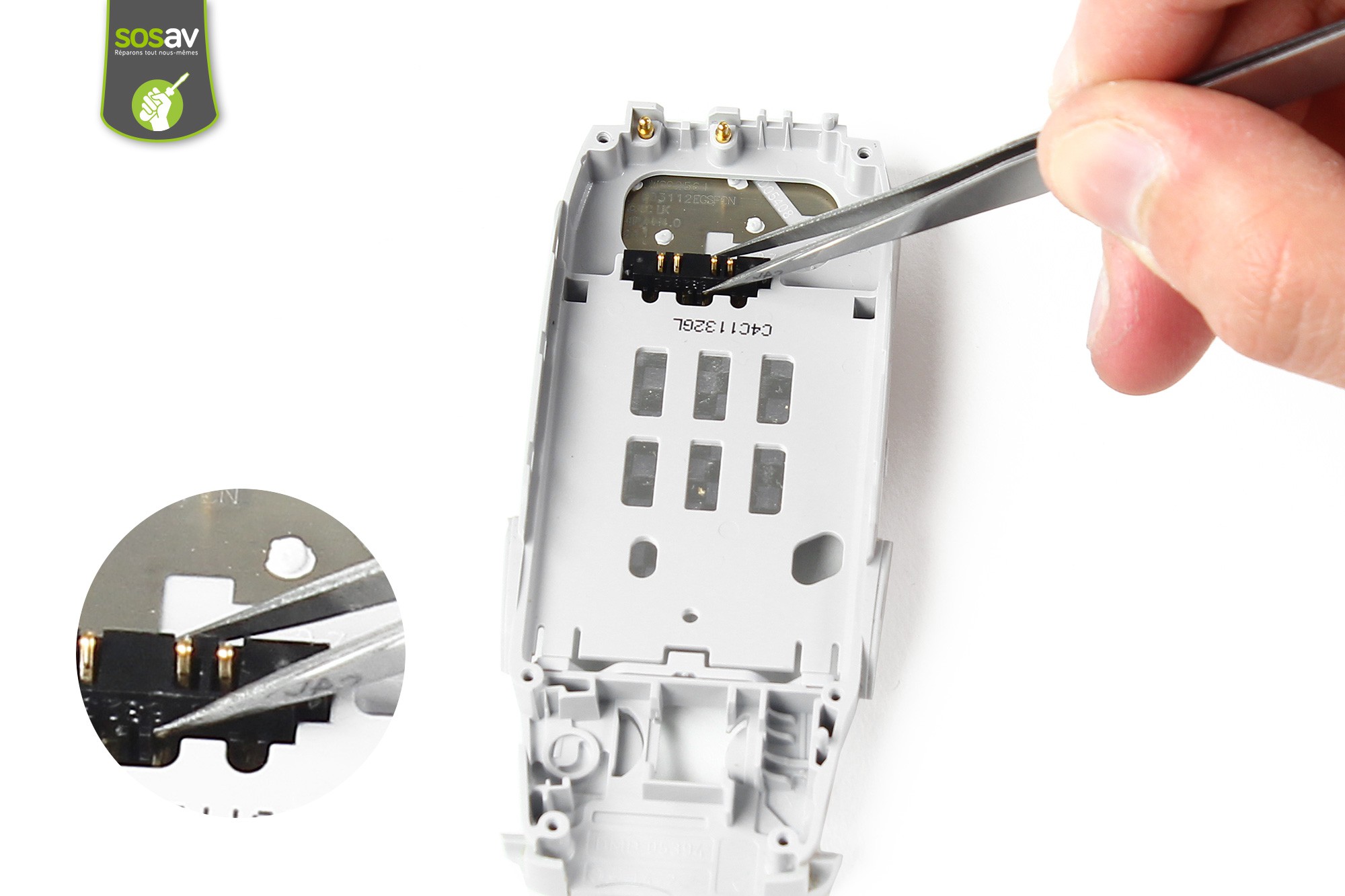

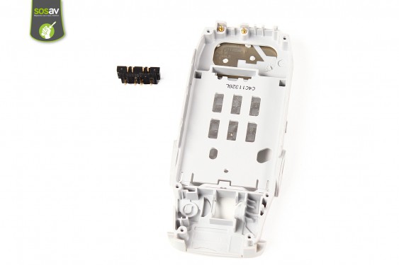

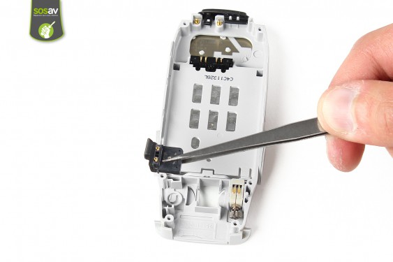

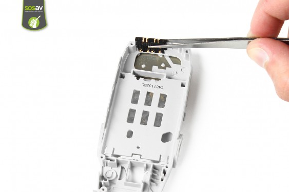

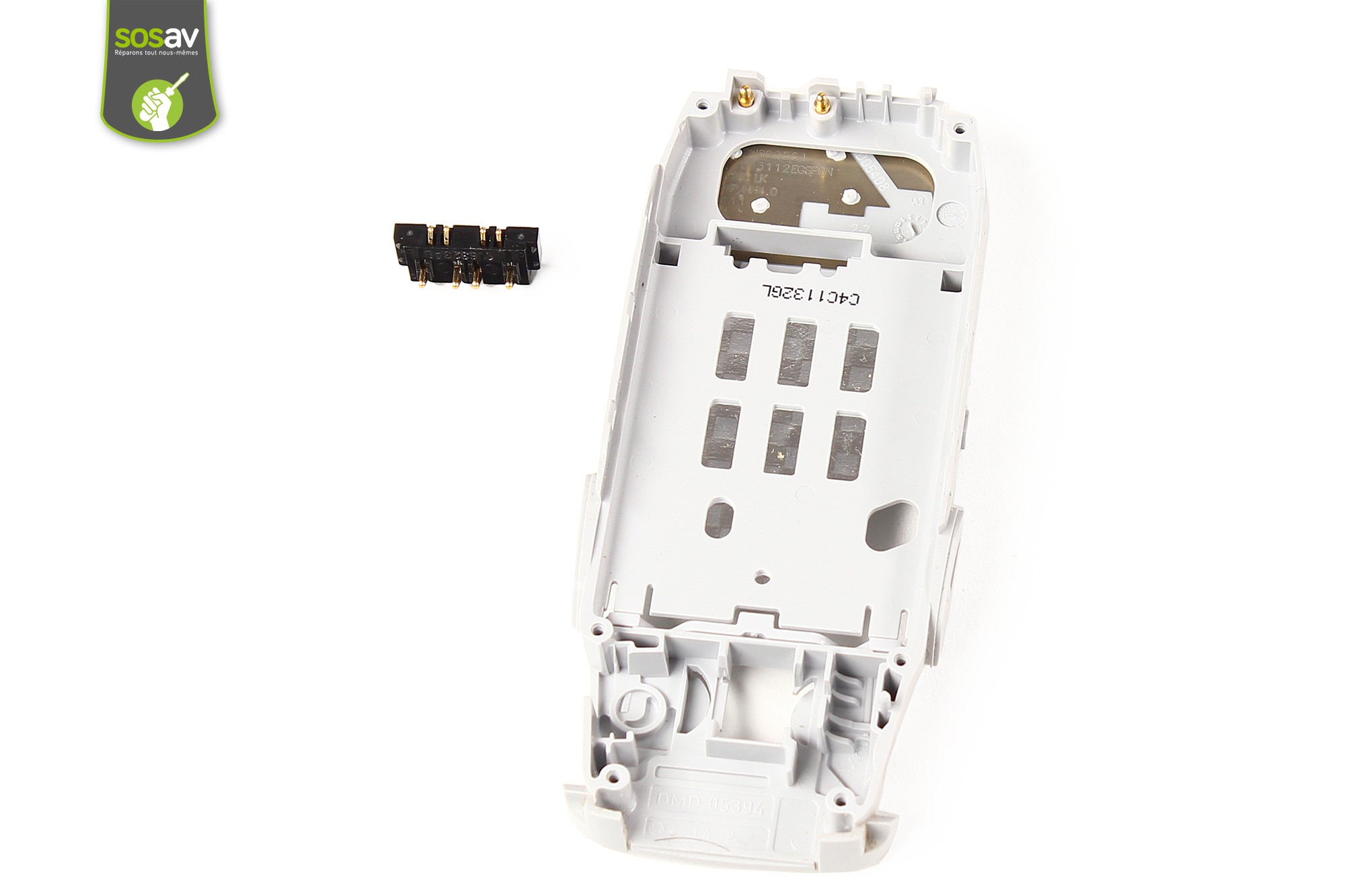

Utilisez la pince afin de saisir les contacts batterie puis procédez à leur retrait.
La coque arrière complete du Nokia 3310 est désormais démontée.Procédez à son remplacement par une pièce neuve si cela est nécessaire.
