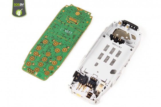

Le châssis avant du Nokia 3310 est désormais démonté.Saisissez ensuite la carte mère puis procédez à son retrait.La carte mère du Nokia 3310 est désormais démontée.

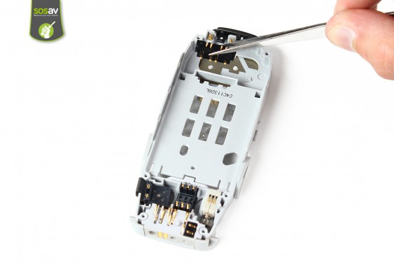

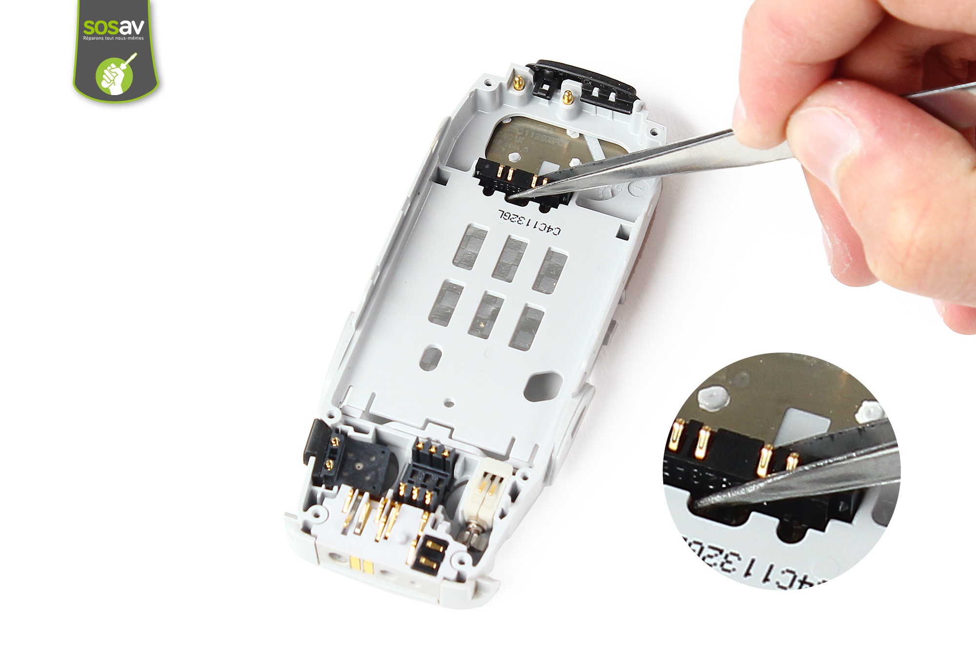

A l'aide de la pince, saisissez les contacts batterie puis procédez à leur retrait.

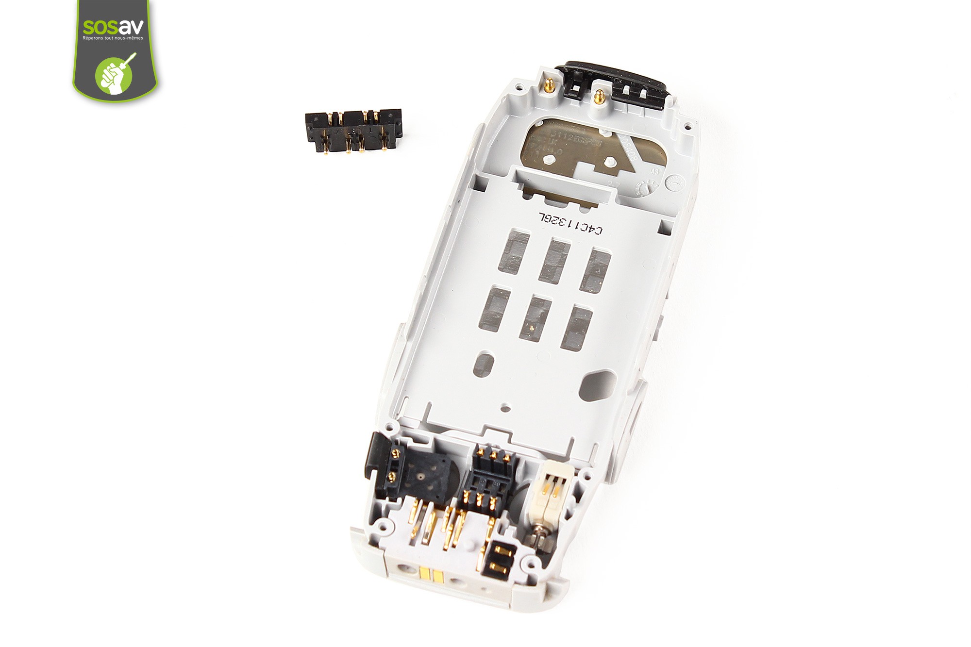

Les contacts batterie du Nokia 3310 sont désormais démontés.Procédez à leur remplacement par une pièce neuve si cela est nécessaire.
