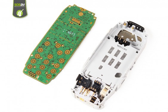

A l'aide du tournevis Torx T6, dévissez les six vis entourées en rouge.Ces vis permettent de maintenir le châssis avant du téléphone.Insérez ensuite la spatule en nylon dans l'interstice droite du châssis avant puis faites délicatement levier afin de démonter ce dernier.Procédez ensuite à son retrait.
Le châssis avant du Nokia 3310 est désormais démonté.Saisissez ensuite la carte mère puis procédez à son retrait.
La carte mère du Nokia 3310 est désormais démontée.Procédez à son remplacement par une pièce neuve si cela est nécessaire.
Pour remonter votre Nokia 3310 suivez ce guide en sens inverse.
