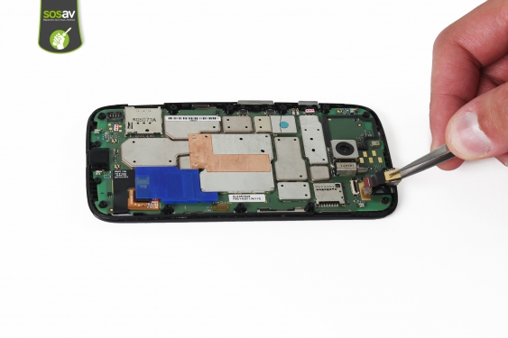

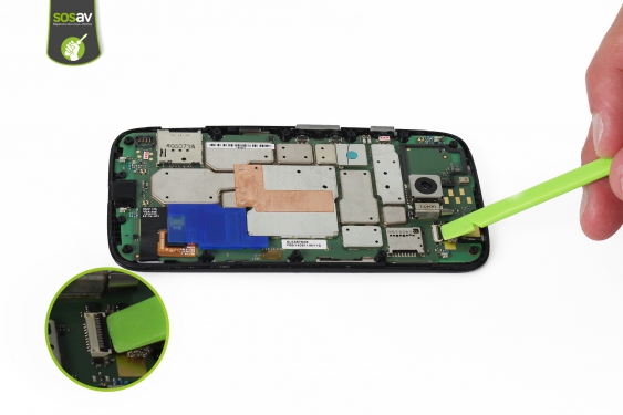

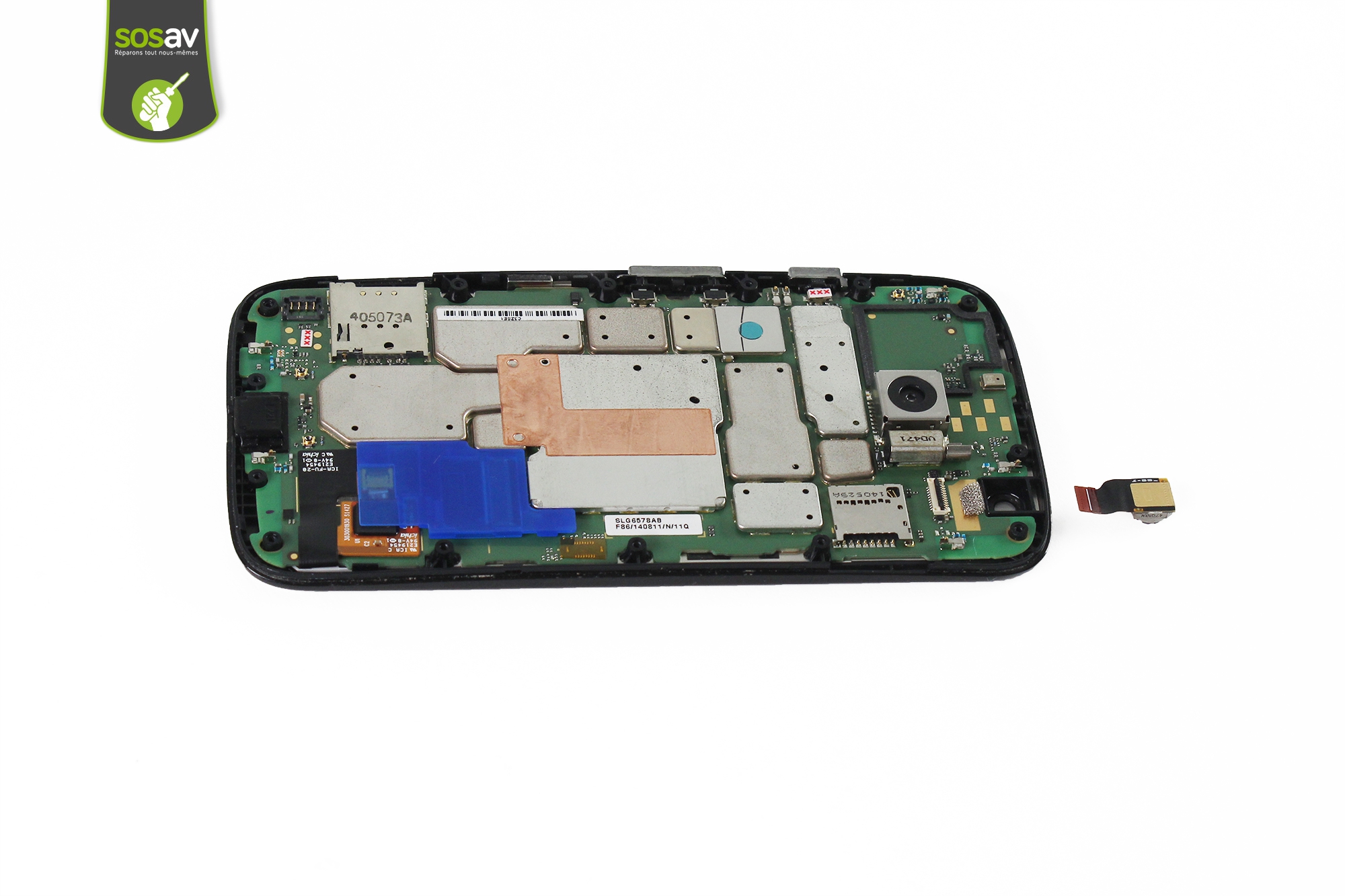

Conservez la spatule en nylon pour déverrouiller le connecteur de la caméra avant.
Sortez la caméra avant de son logement toujours avec la spatule en nylon et procédez à son retrait avec la pince.
La caméra avant de votre Moto G est désormais démontée.

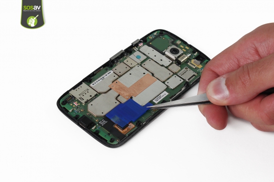

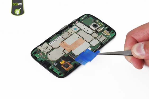

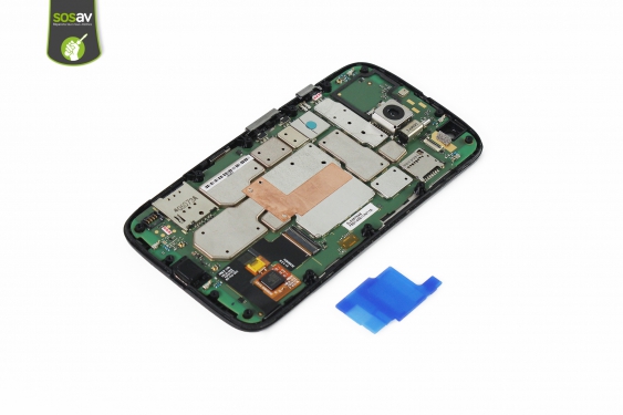

Saisissez, à l’aide de la pince, le plastique de protection de la nappe écran et procédez à son retrait.

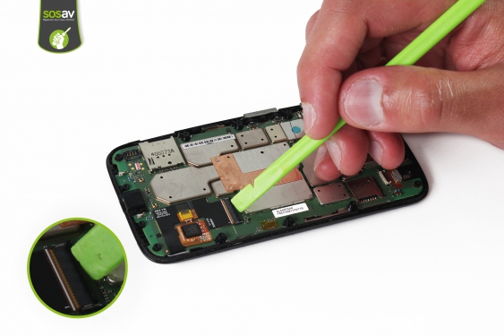

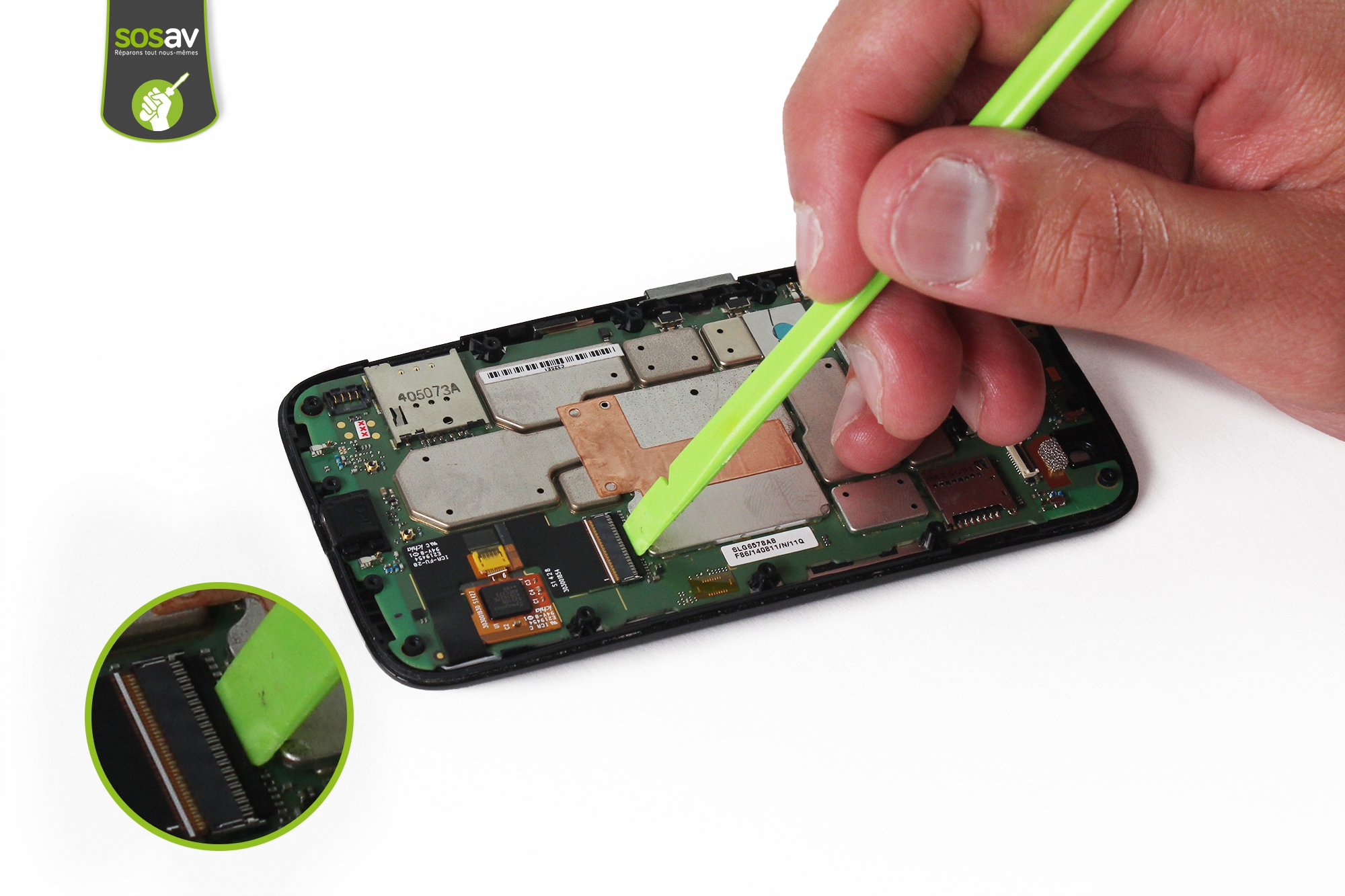

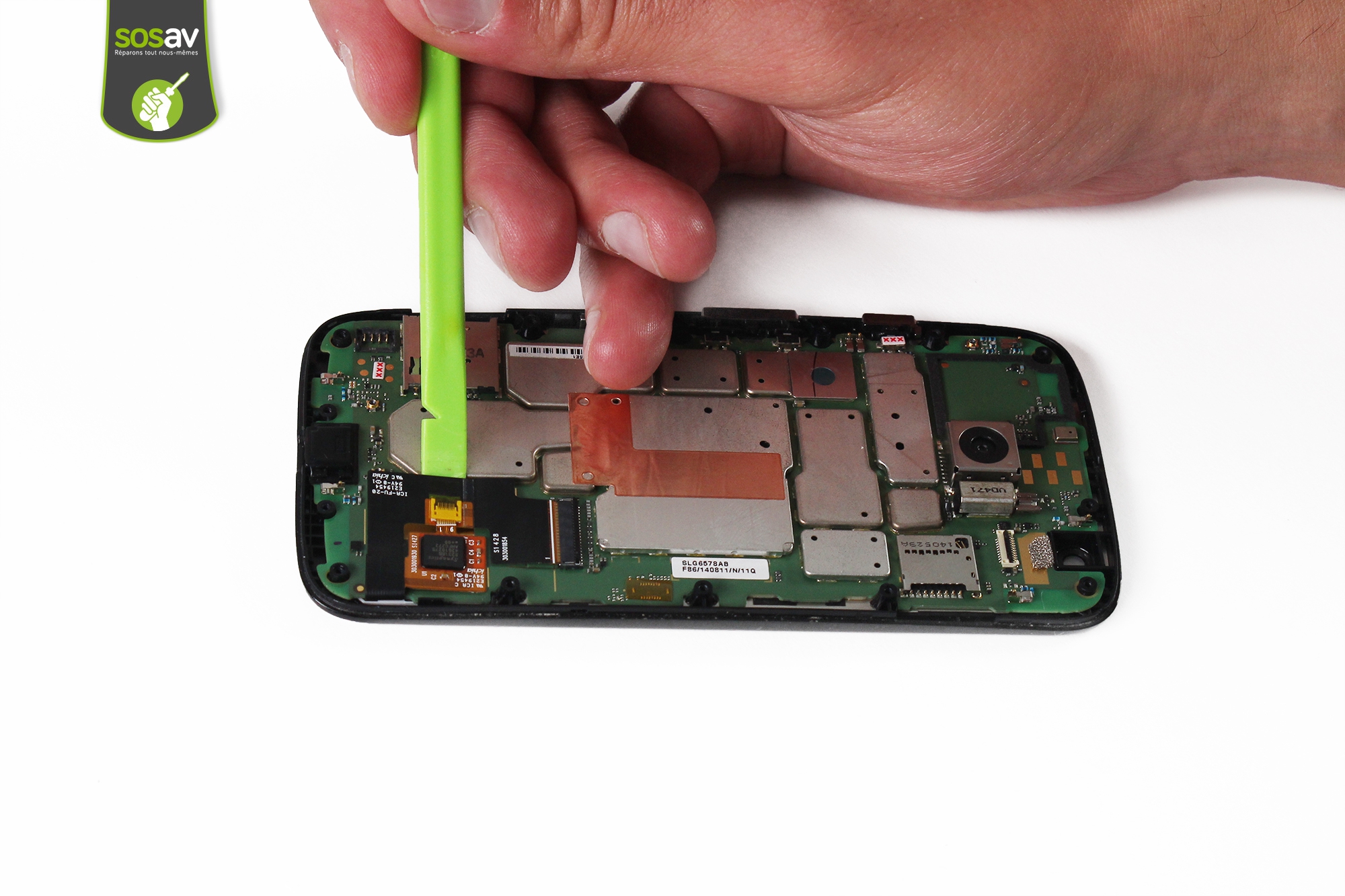

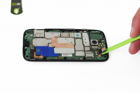

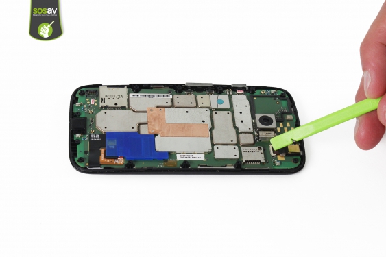

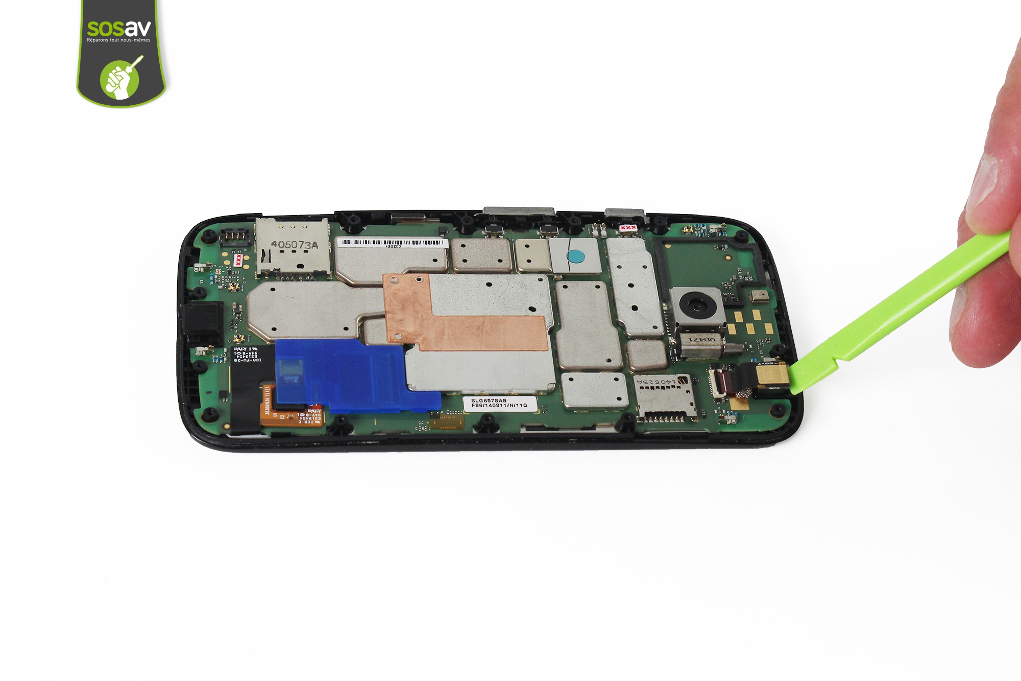

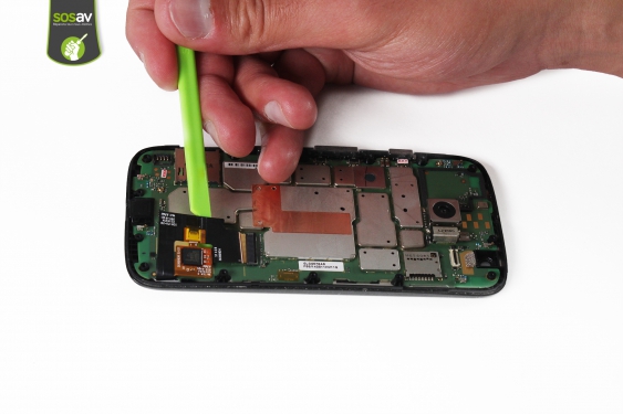

Reprenez la spatule en nylon pour déverrouiller le connecteur de la nappe écran.

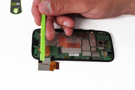

Poursuivez, toujours avec la spatule en nylon, en sortant la nappe de son connecteur.

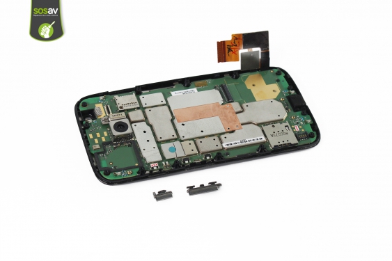

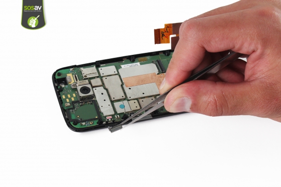

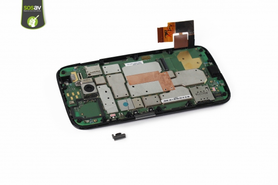

Saisissez ensuite le bouton power et procédez à son retrait avec la pince.Répétez l’opération pour le bouton de volume

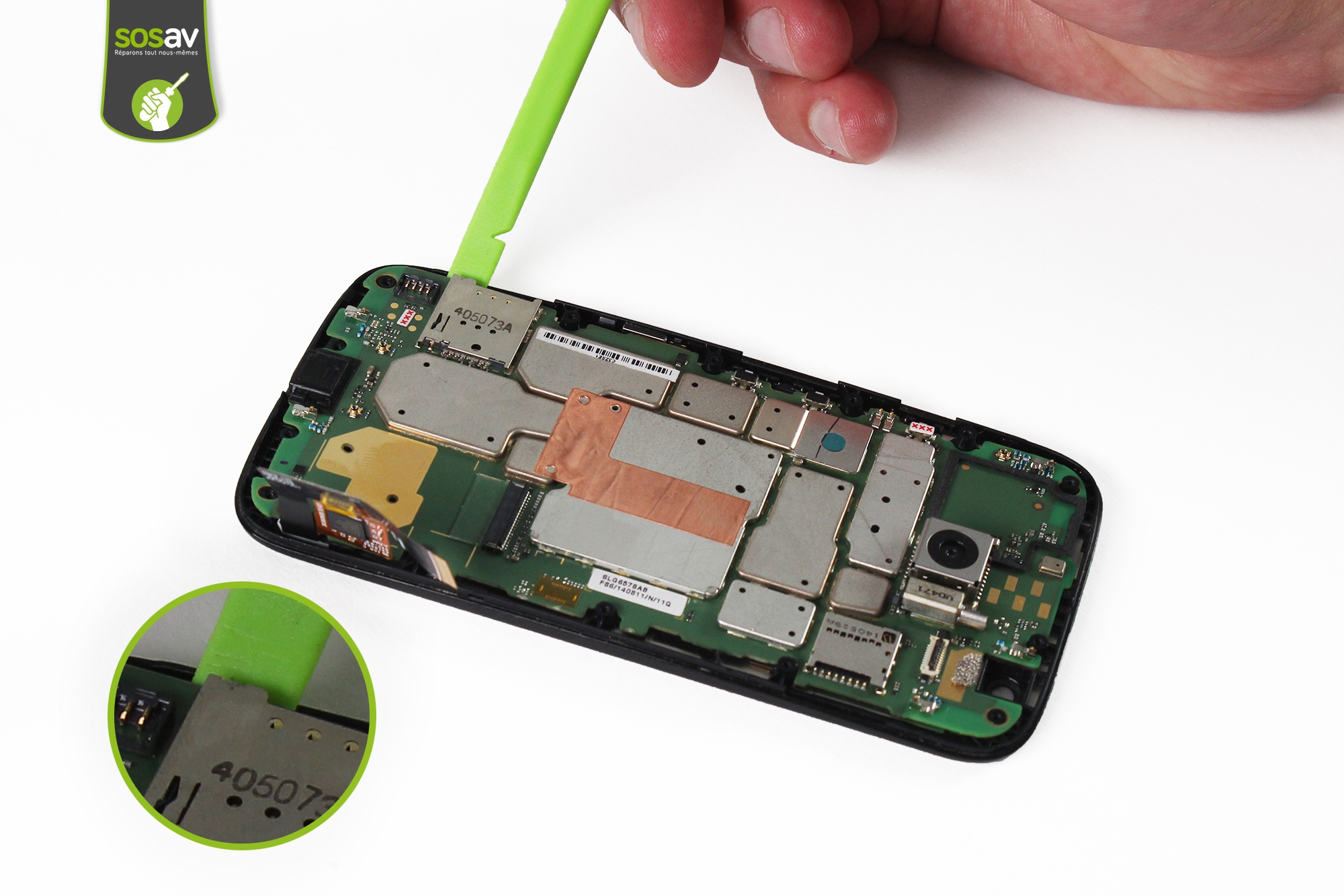

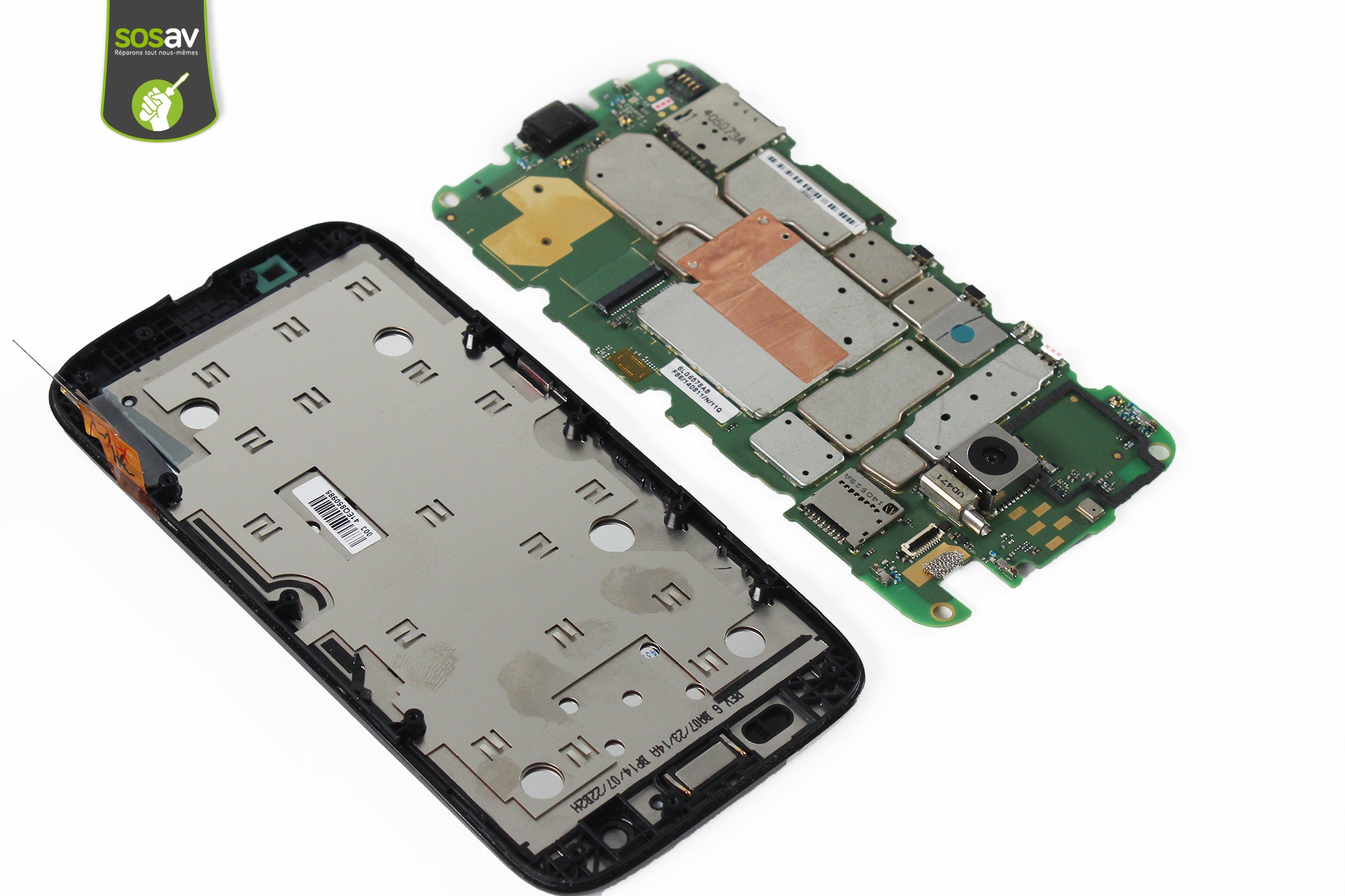

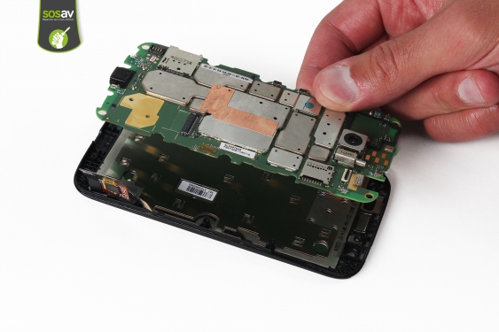

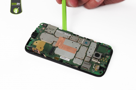

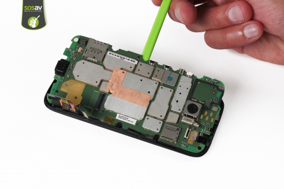

Utilisez de nouveau la spatule en nylon afin de déclipser la carte mère et procédez à son retrait.
La carte mère de votre Moto G est désormais démontée.

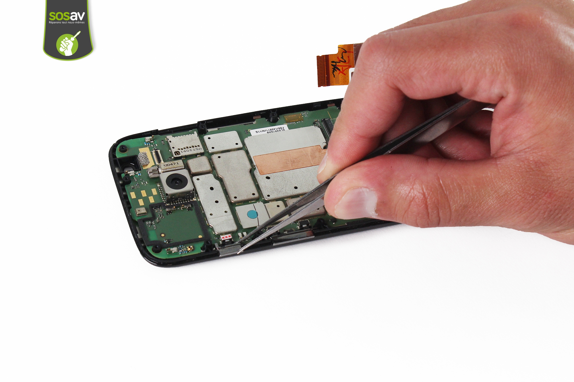

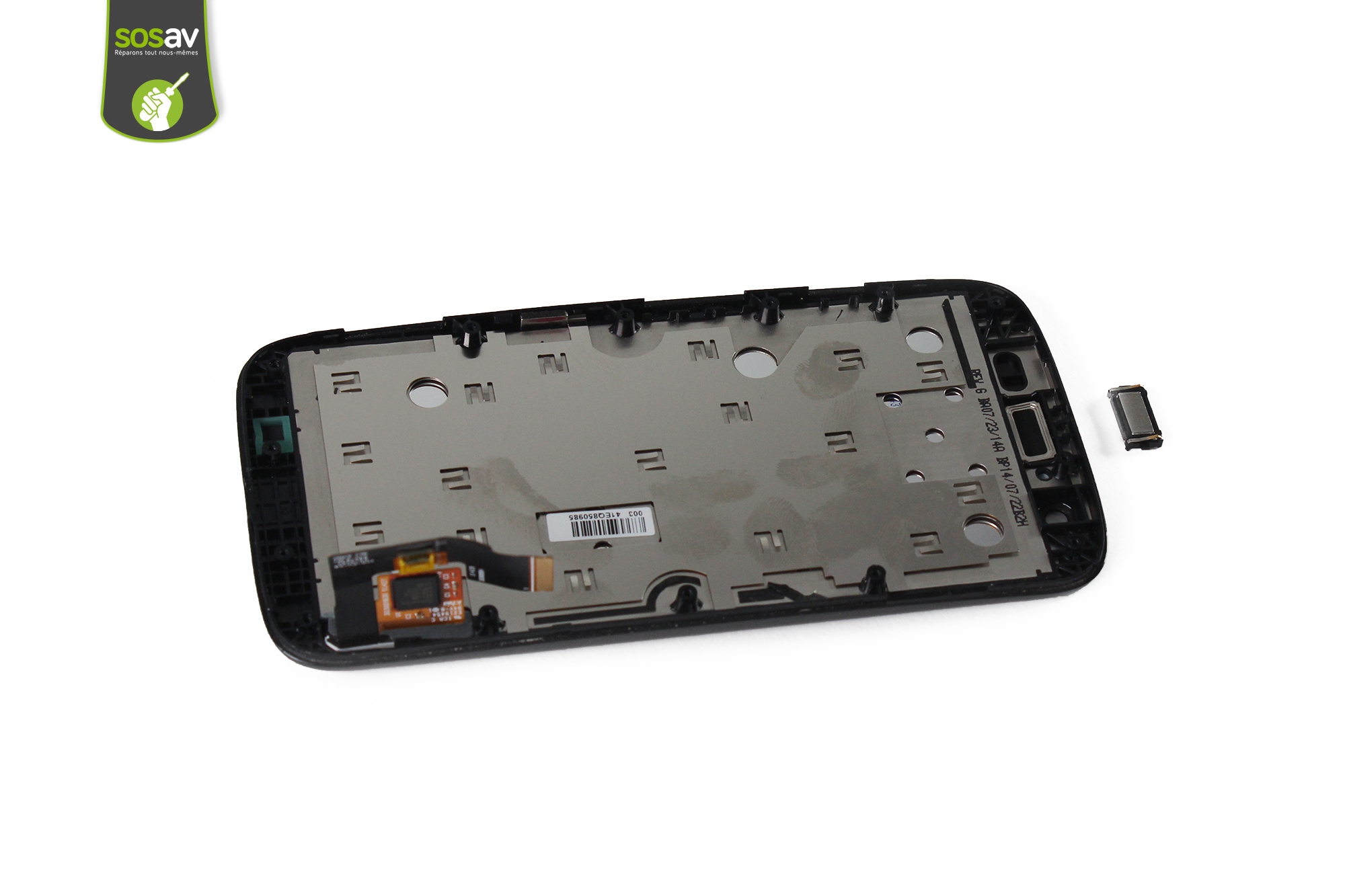

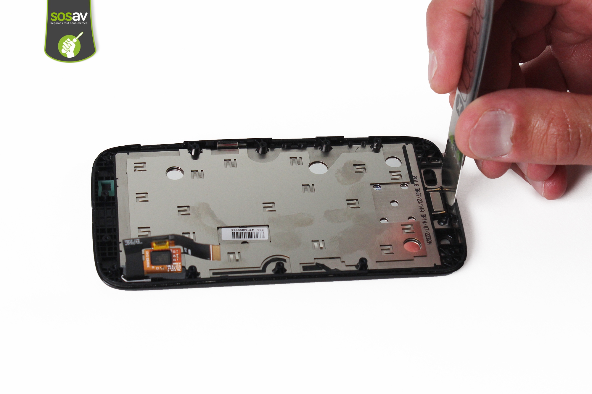

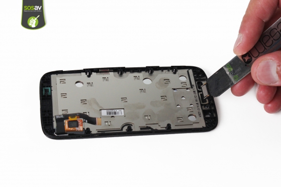

Décollez délicatement le haut-parleur interne à l’aide de la spatule iSesamo.Procédez à son retrait.
Le haut-parleur interne Moto G est désormais démonté.En cas de problème de son en appel, remplacez-le par un haut-parleur neuf.
