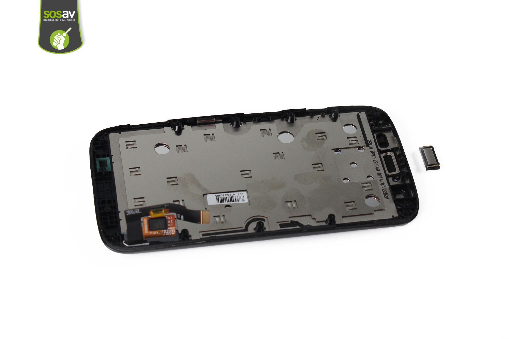

Décollez délicatement le haut-parleur interne à l’aide de la spatule iSesamo.Procédez à son retrait.
L’écran complet Moto G est désormais démonté.En cas d'écran cassé ou de problème d'affichage, remplacez-le par un écran neuf.
Pour remonter votre Moto G suivez ce guide en sens inverse.
