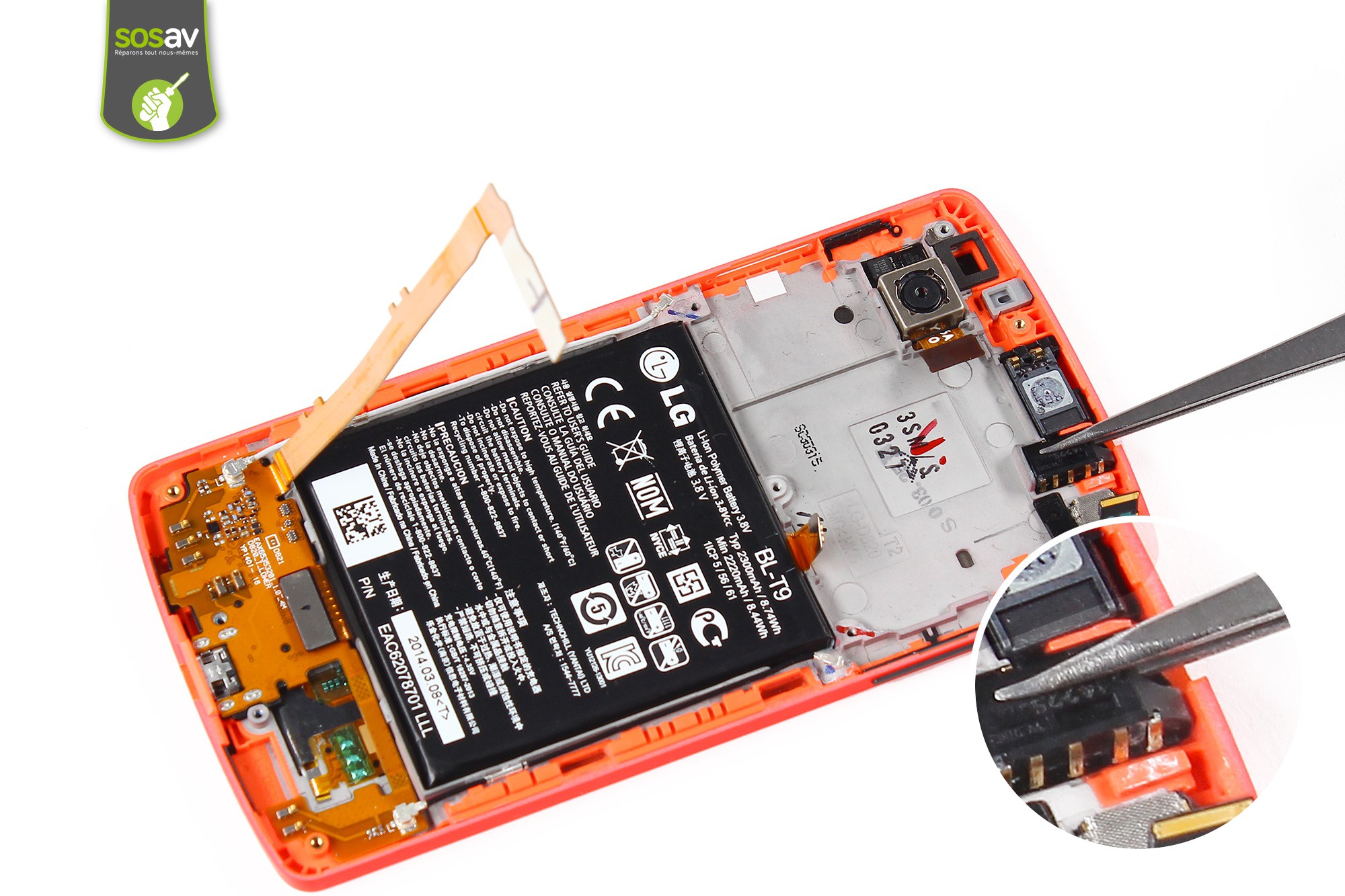

Les différents éléments retenant la carte-mère sont désormais débranchés.Vous pouvez à l'aide d'une pince, saisir la carte mère puis procédez à son retrait.La carte mère du Nexus 5 est désormais démontée.

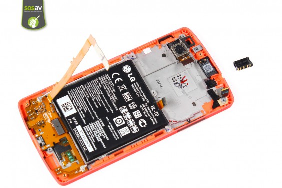

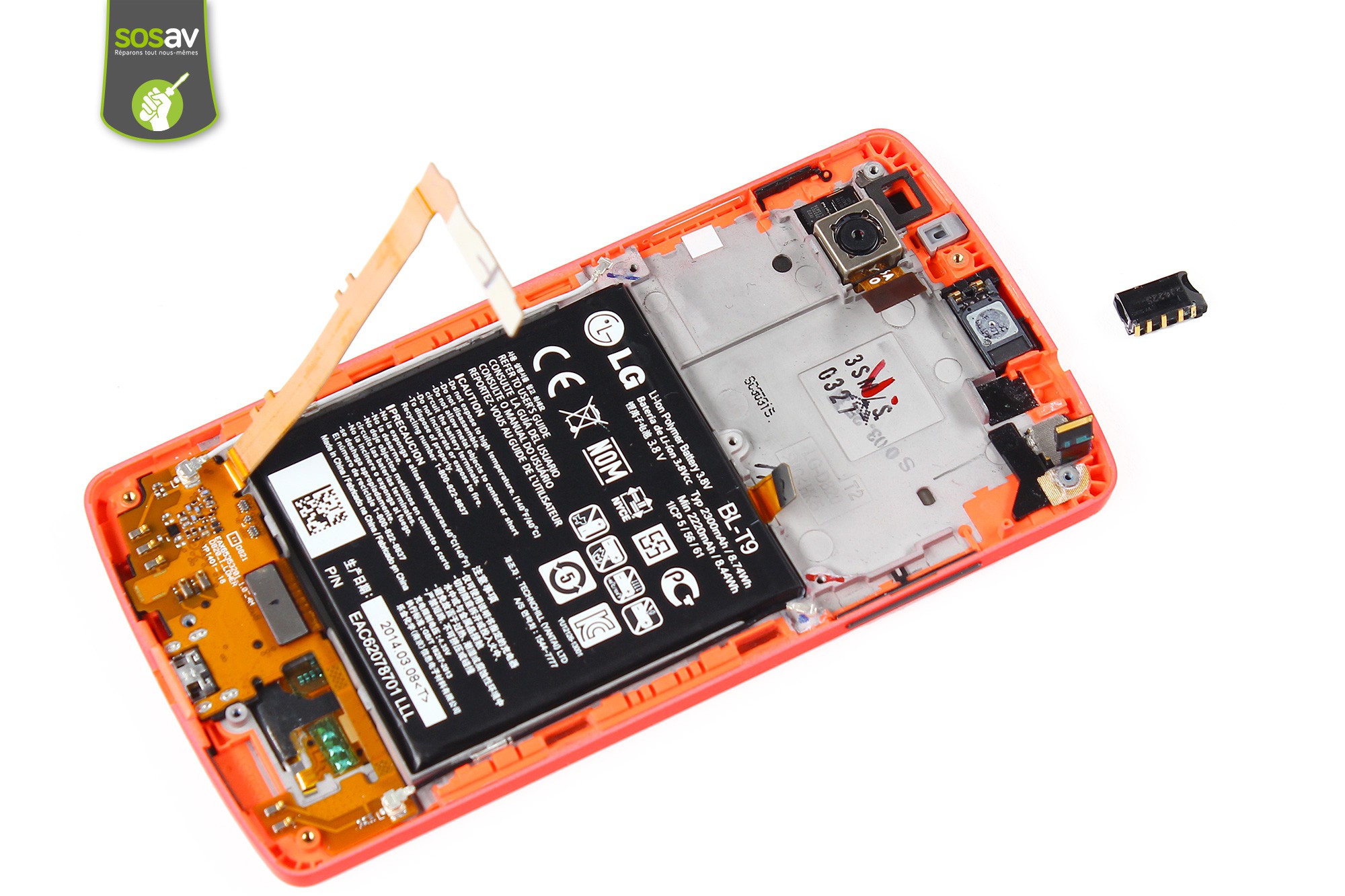

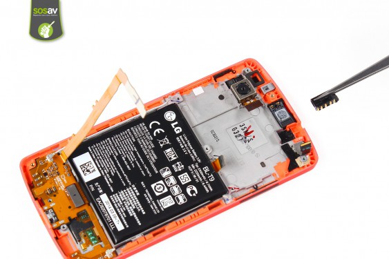

Conservez la pince afin de saisir et retirer la prise jack.
La prise jack de votre Nexus 5 est désormais démontée.Procédez à son remplacement par une pièce neuve si cela est nécessaire.
