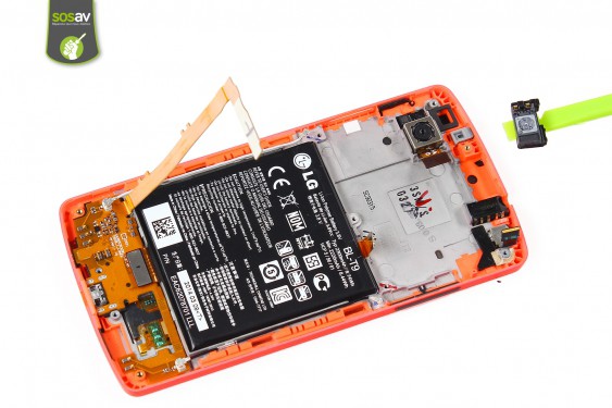

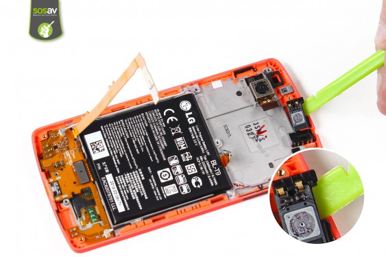

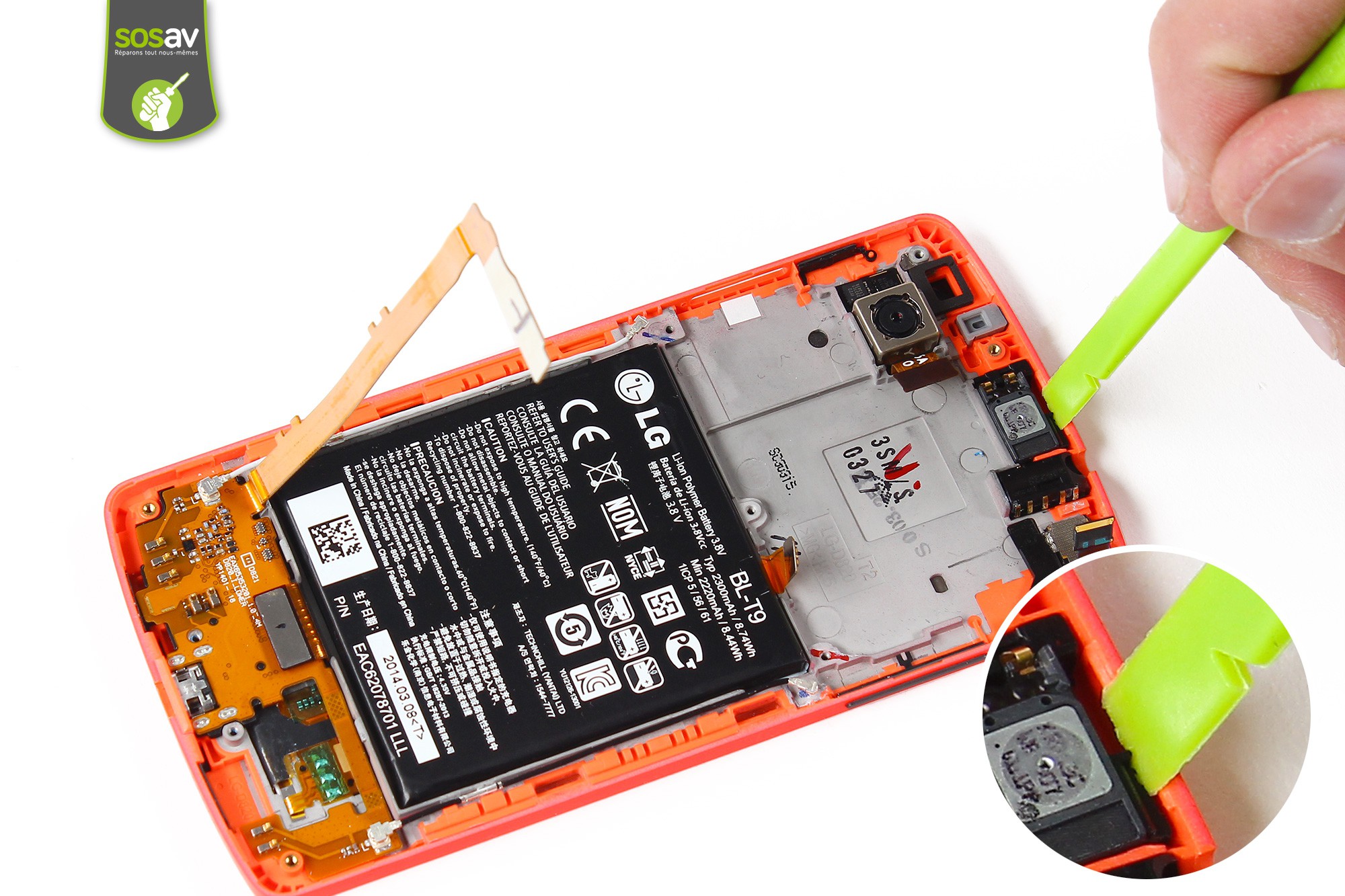

Décollez délicatement le haut-parleur interne en utilisant la spatule en nylon.Procédez ensuite à son retrait.

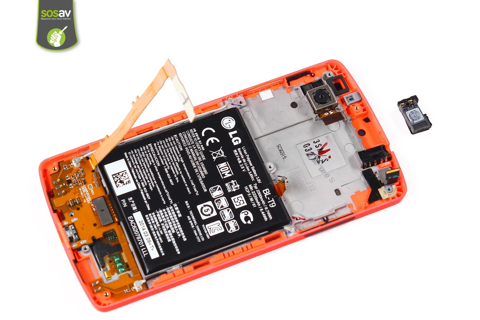

Le haut-parleur interne de votre Nexus 5 est désormais démonté.Procédez à son remplacement par une pièce neuve si cela est nécessaire.
