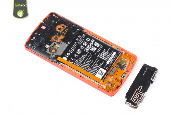

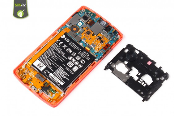

Utilisez un tournevis cruciforme afin de dévisser les quatre vis entourées en rouge.Ces vis servent à maintenir le haut-parleur externe sur le châssis du téléphone.A l'aide d'une pince, saisissez ensuite le haut-parleur externe puis retirez-le.Le haut-parleur externe du Nexus 5 est désormais démonté.

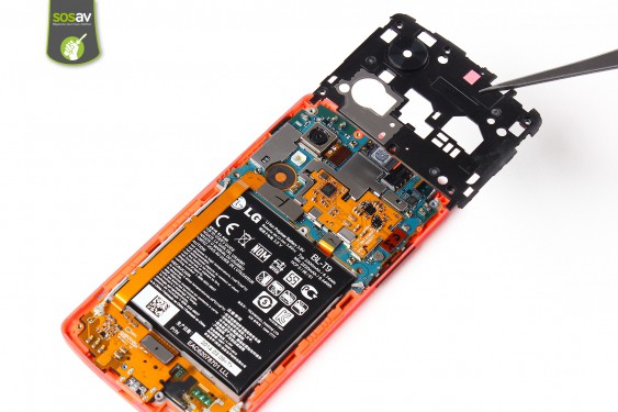

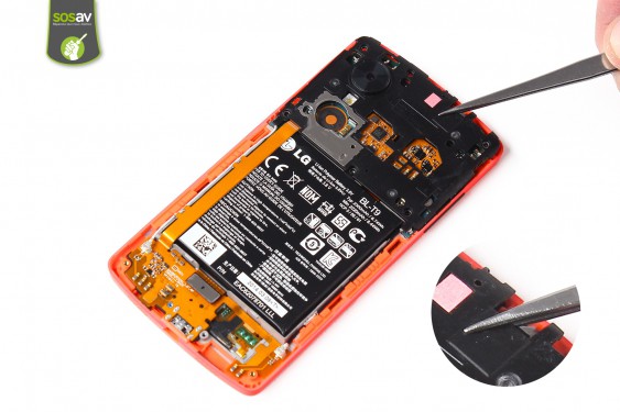

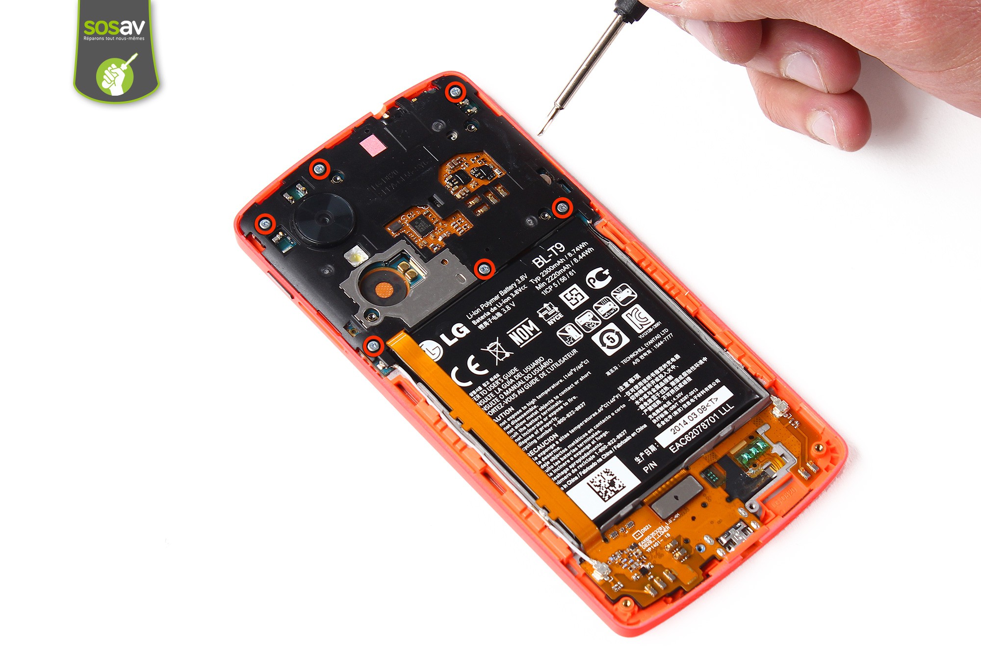

Toujours avec le tournevis cruciforme, dévissez les six vis entourées en rouge.Ces vis servent à maintenir le plastique de protection de la carte mère.Reprenez la pince pour saisir puis retirer le plastique de protection.

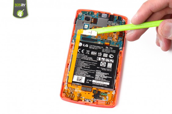

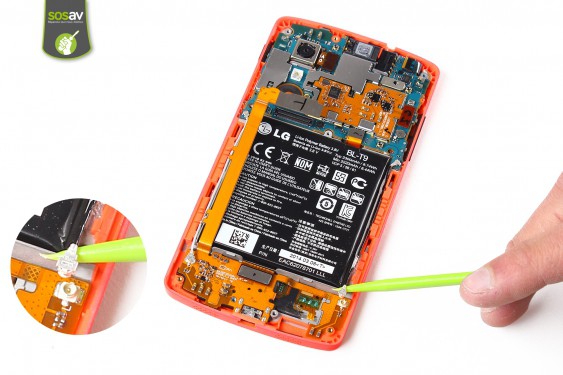

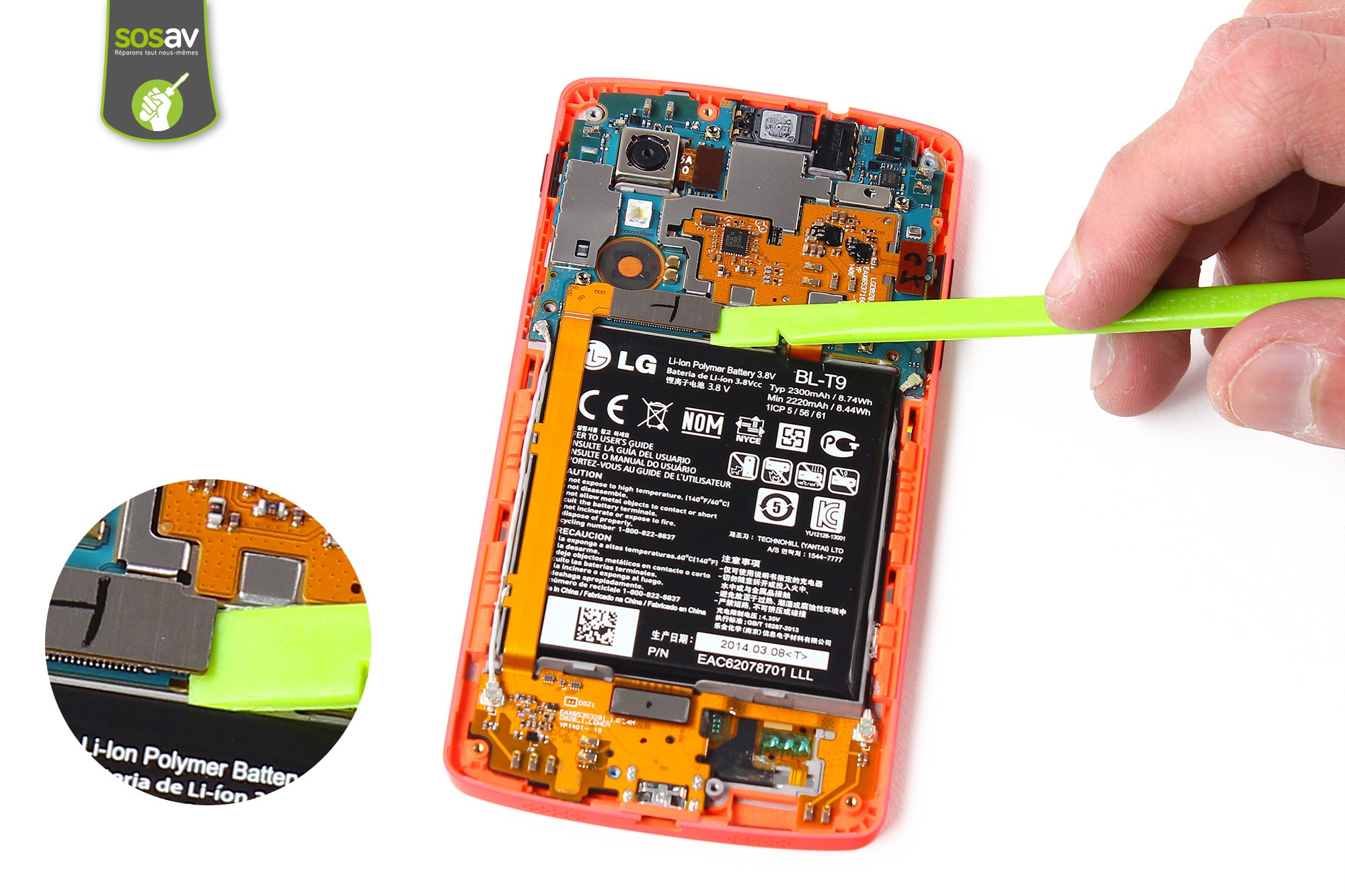

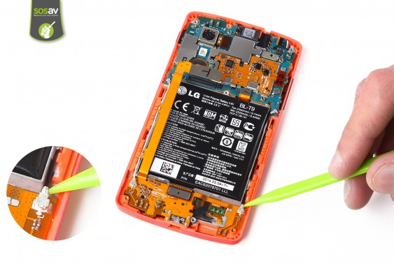

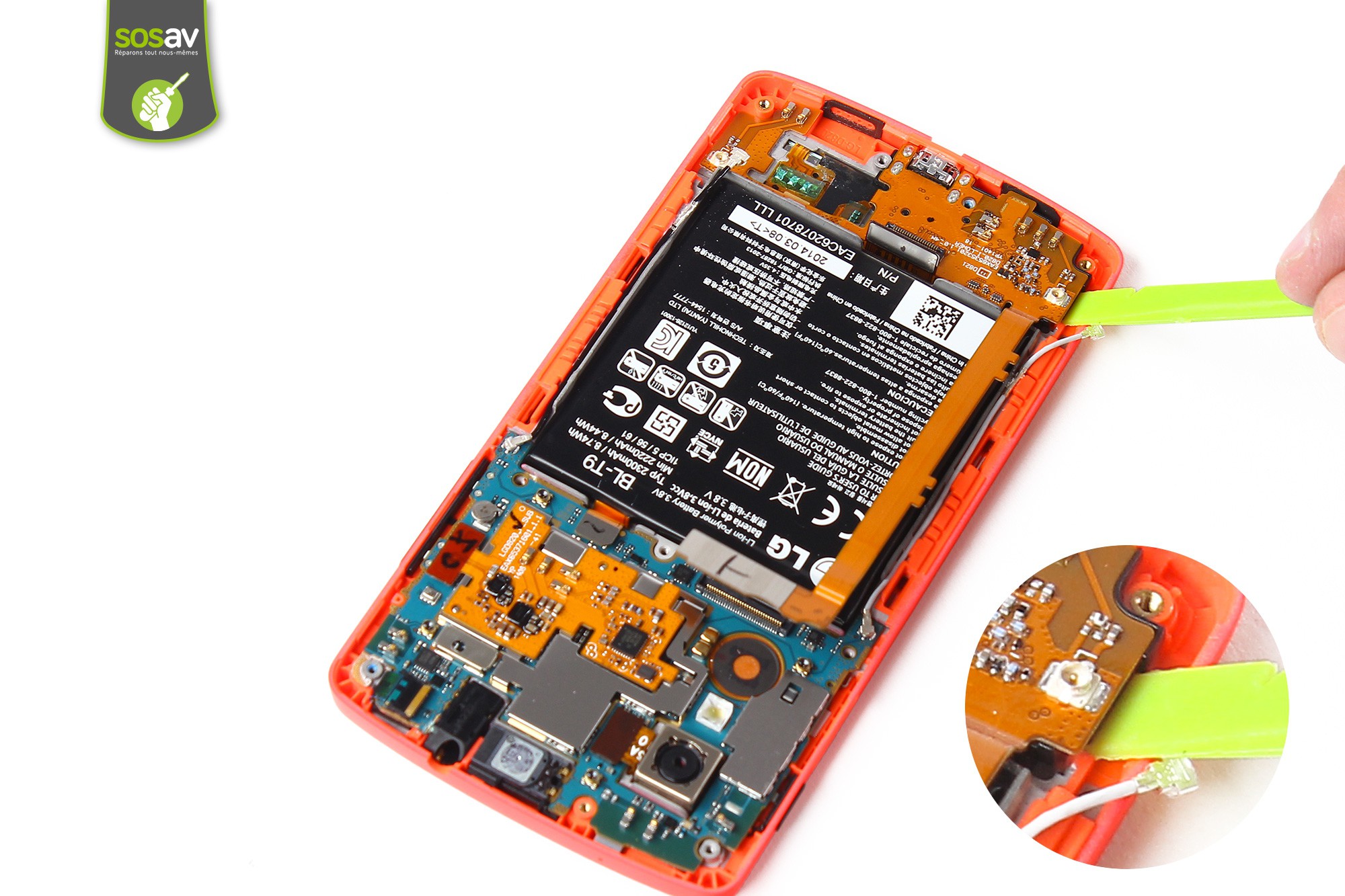

Servez-vous de la spatule en nylon pour déconnecter la nappe du connecteur de charge de la carte mère.Utilisez ensuite la pointe de la spatule afin de déconnecter le câble d'interconnexion GSM, côté connecteur de charge.

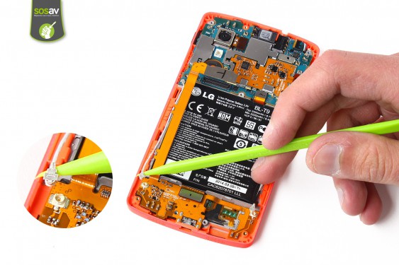

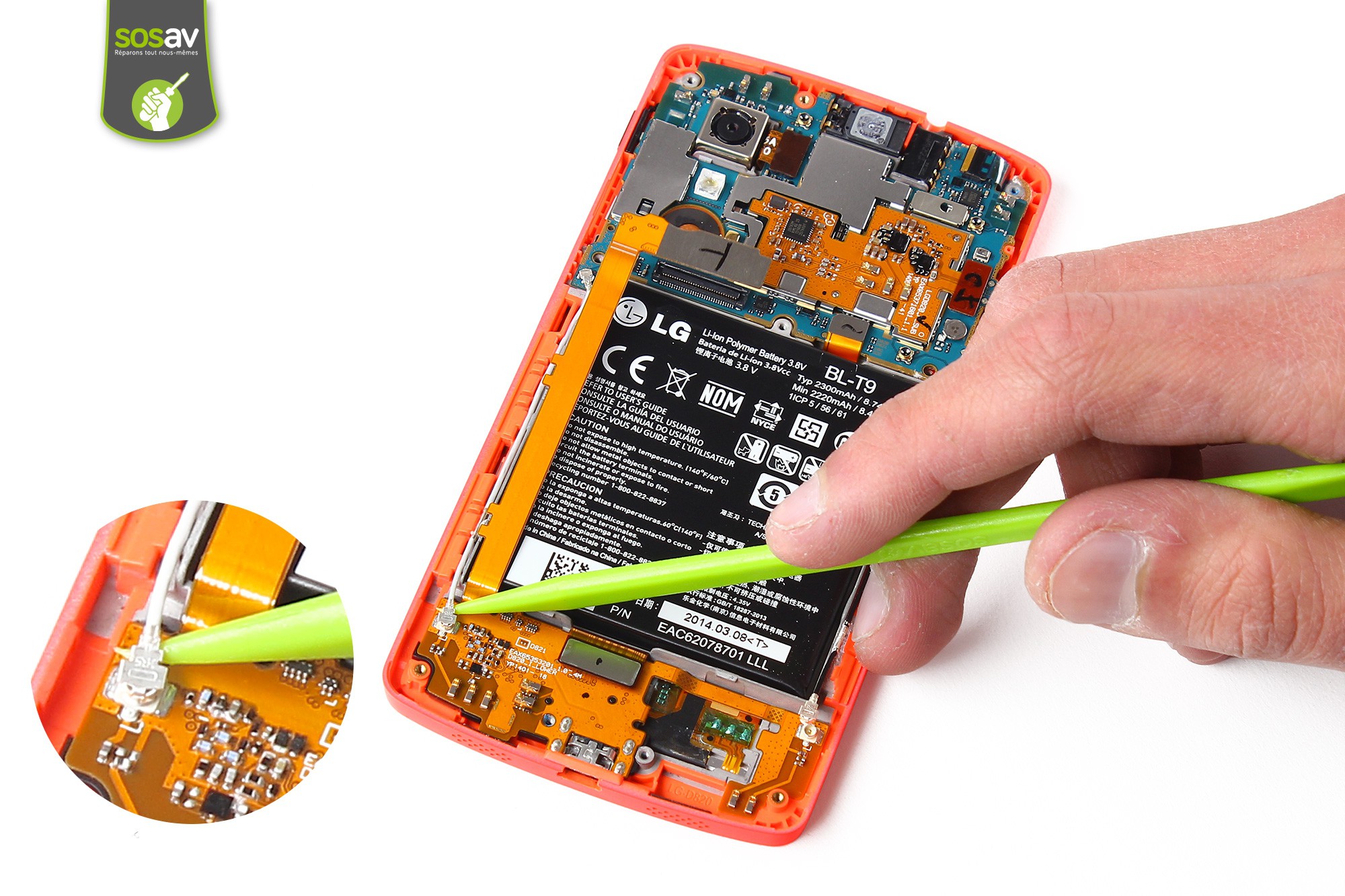

Avec la pointe de la spatule en nylon, déconnectez le câble d'interconnexion WiFi, côté connecteur de charge.

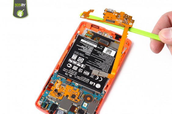

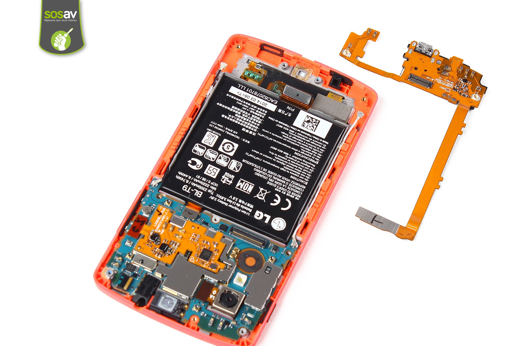

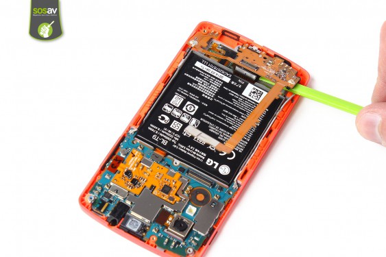

Conservez la spatule en nylon pour décoller délicatement et retirer le connecteur de charge.
Le connecteur de charge de votre Nexus 5 est désormais démonté.Procédez à son remplacement par une pièce neuve si cela est nécessaire.
