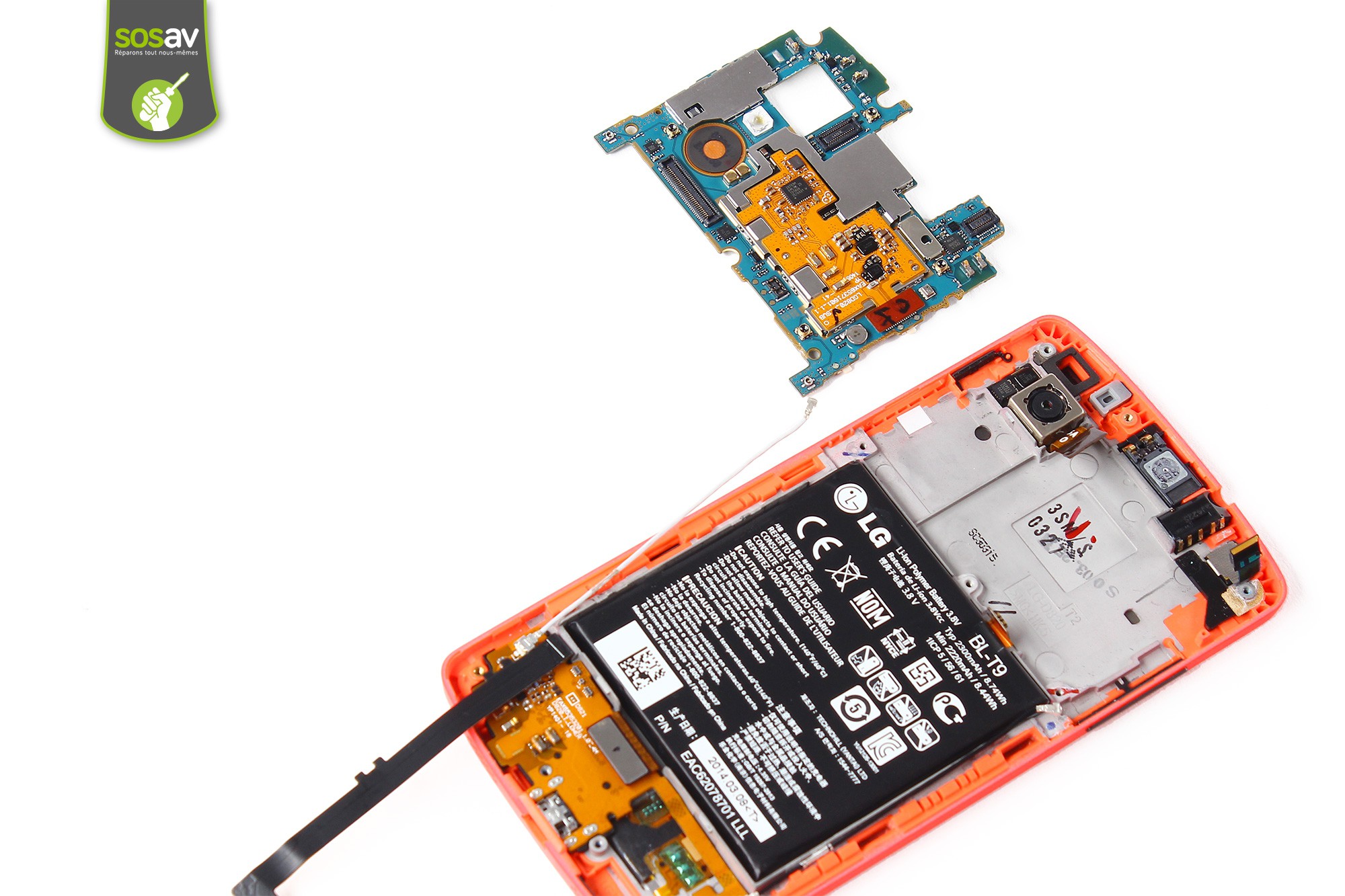

Utilisez à nouveau la pointe de la spatule en nylon pour déconnecter le câble d'interconnexion WiFi, côté carte mère.Soulevez ensuite délicatement la partie supérieure gauche de la carte mère en vous servant de la spatule en nylon.
Tout les éléments retenant la carte-mère sont désormais débranché de celle-ci.Vous pouvez désormais la saisir à l'aide d'une pince puis procédez à son retrait.
La carte mère de votre Nexus 5 est désormais démontée.Procédez à son remplacement par une pièce neuve si cela est nécessaire.
