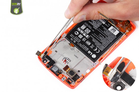

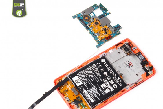

Les différents éléments retenant la carte-mère sont désormais débranchés.Vous pouvez à l'aide d'une pince, saisir la carte mère puis procédez à son retrait.La carte mère du Nexus 5 est désormais démontée.

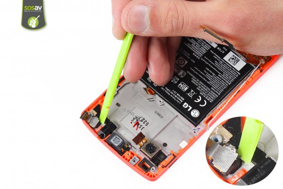

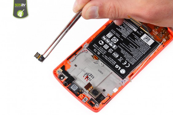

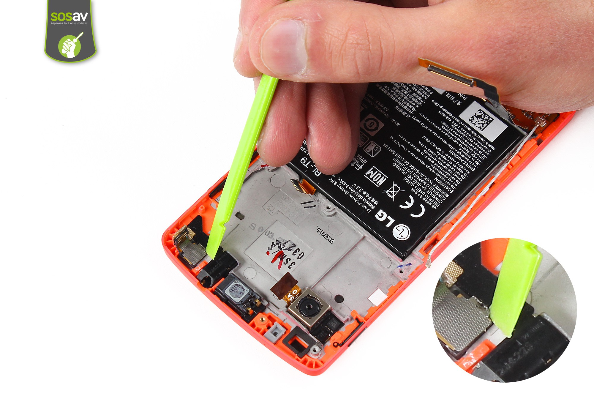

Reprenez la spatule en nylon pour sortir la caméra avant de son logement.Réutilisez ensuite la pince afin de la saisir, puis retirez la caméra.

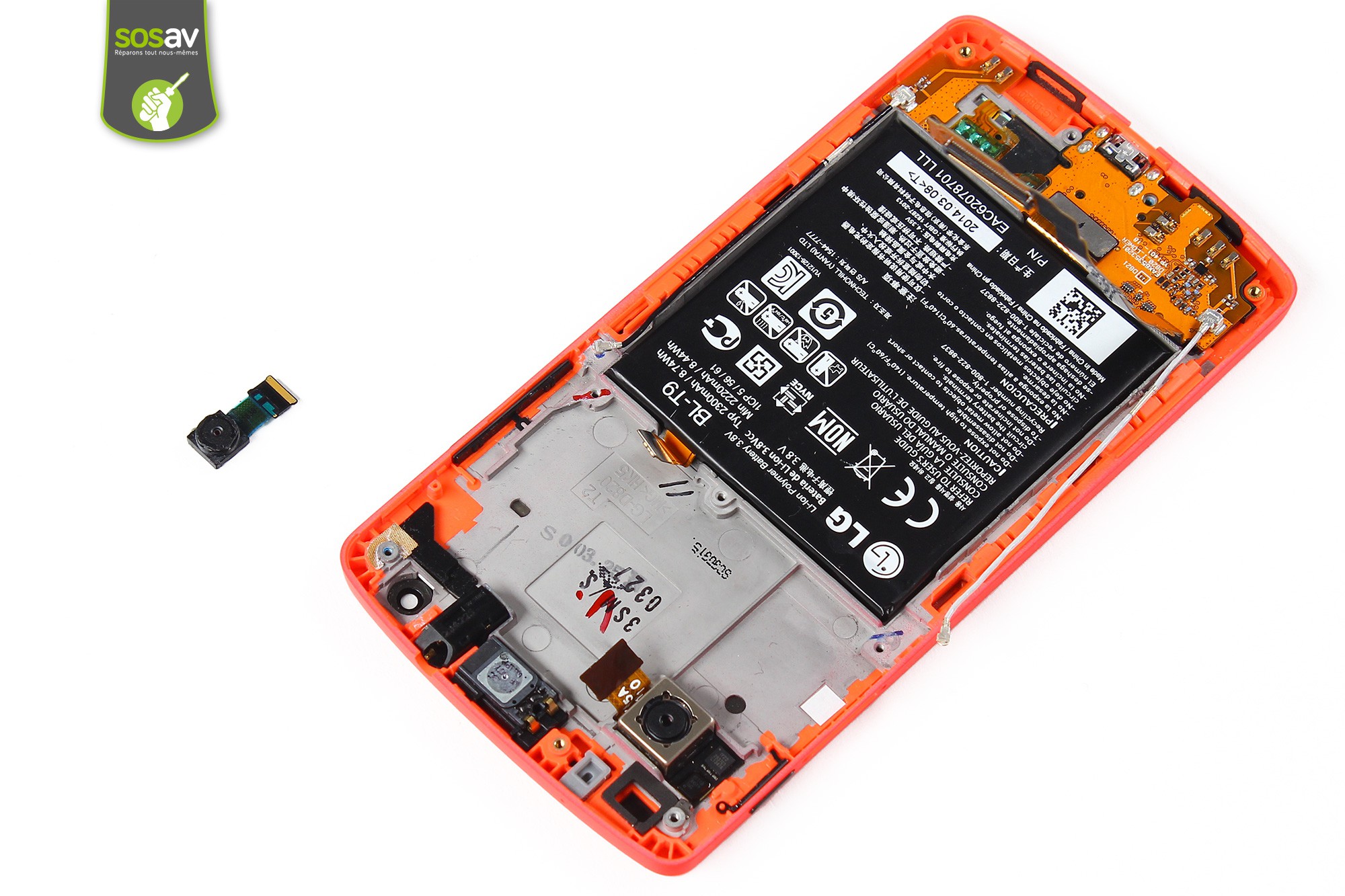

La caméra avant de votre Nexus 5 est désormais démontée.Procédez à son remplacement par une pièce neuve si cela est nécessaire.
