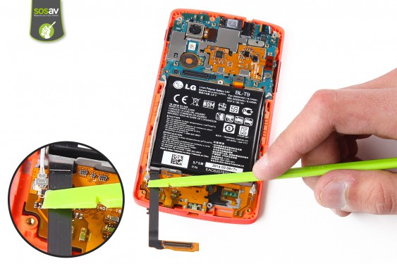

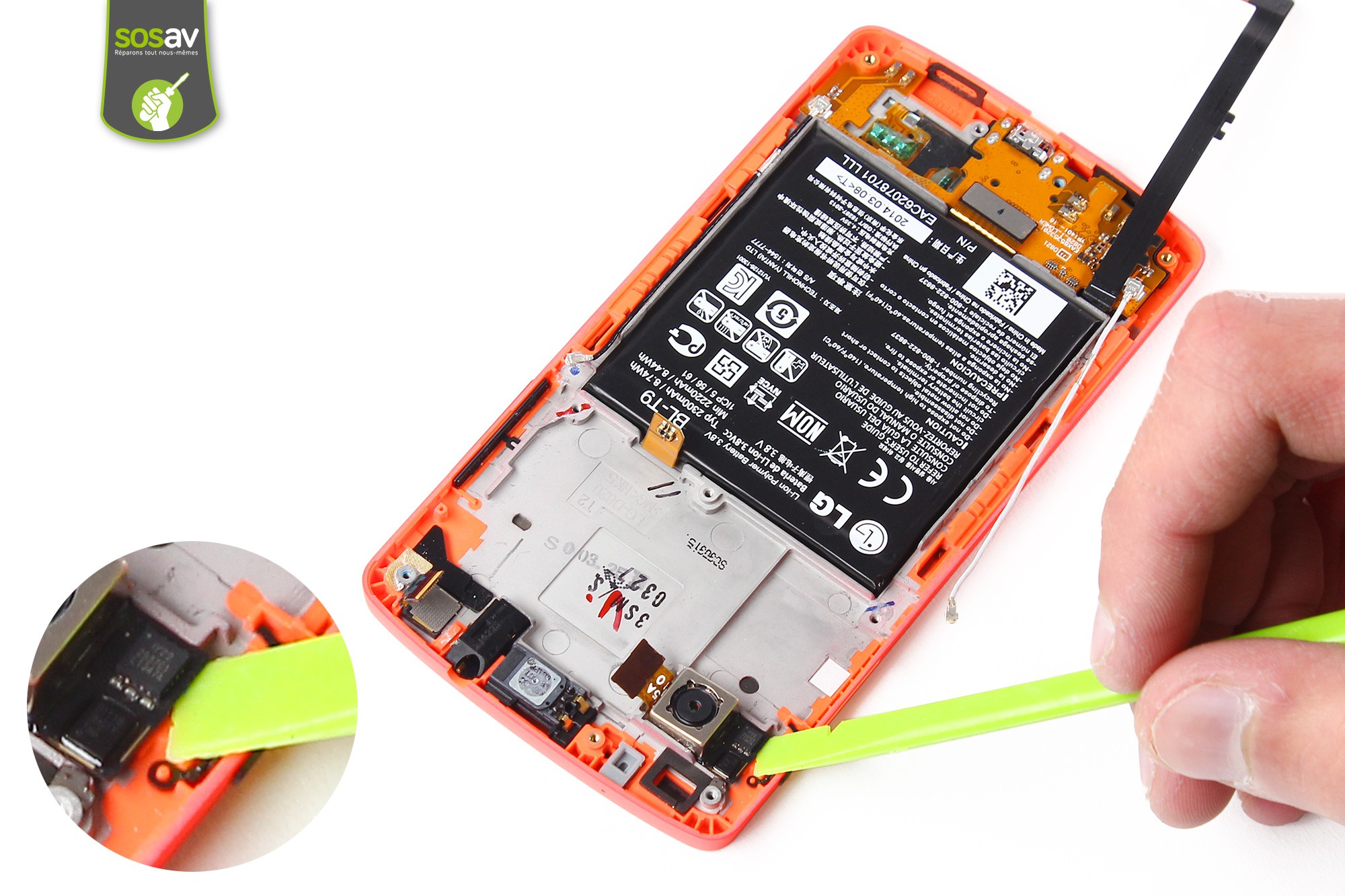

A l'aide de la spatule en nylon, déconnectez la nappe du connecteur de charge de la carte mère.

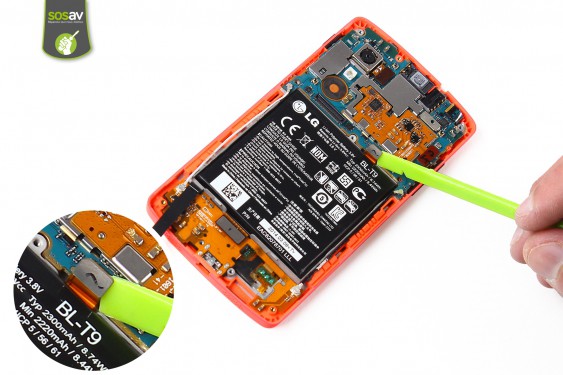

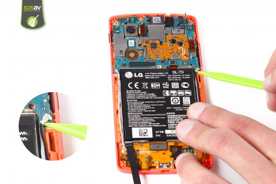

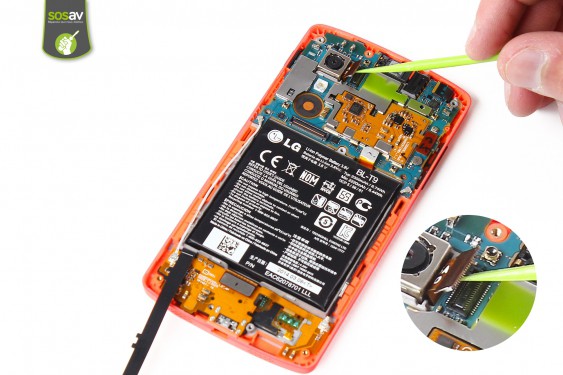

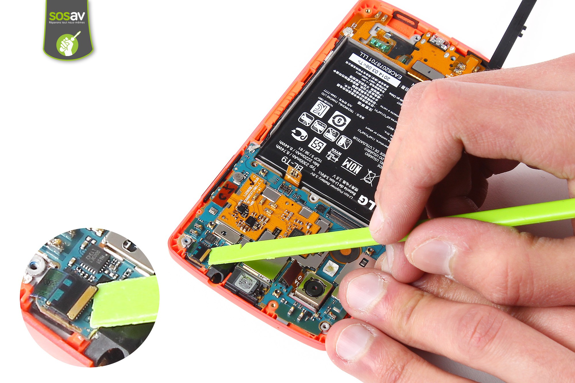

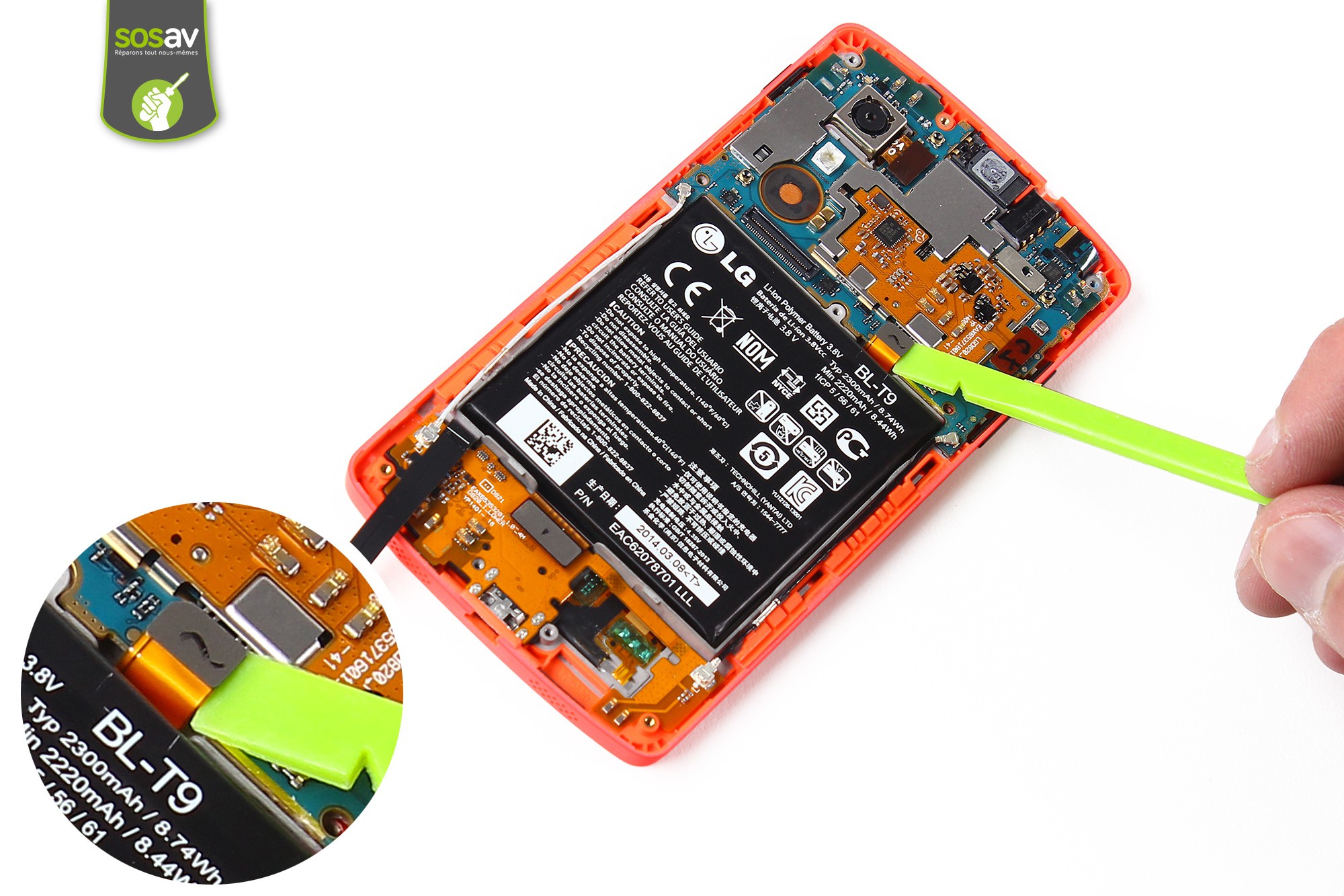

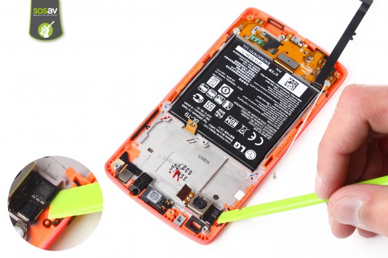

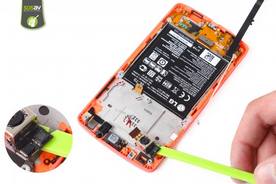

Poursuivez en déconnectant délicatement la batterie grâce à la spatule.Décollez ensuite le connecteur de la caméra arrière, toujours à l'aide de la spatule en nylon.

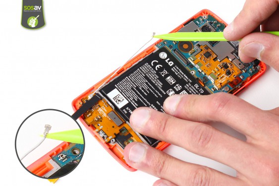

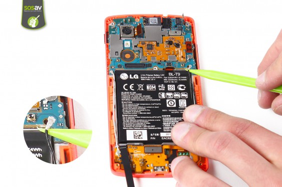

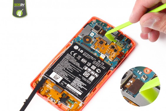

Déconnectez le connecteur de la caméra avant avec la spatule.Utilisez la pointe de la spatule afin de déconnecter ensuite le câble d'interconnexion GSM côté carte mère.

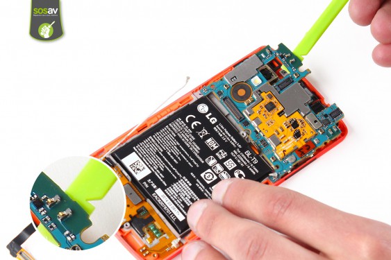

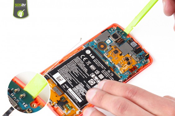

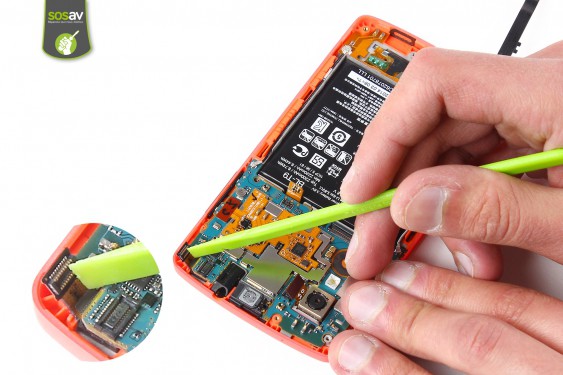

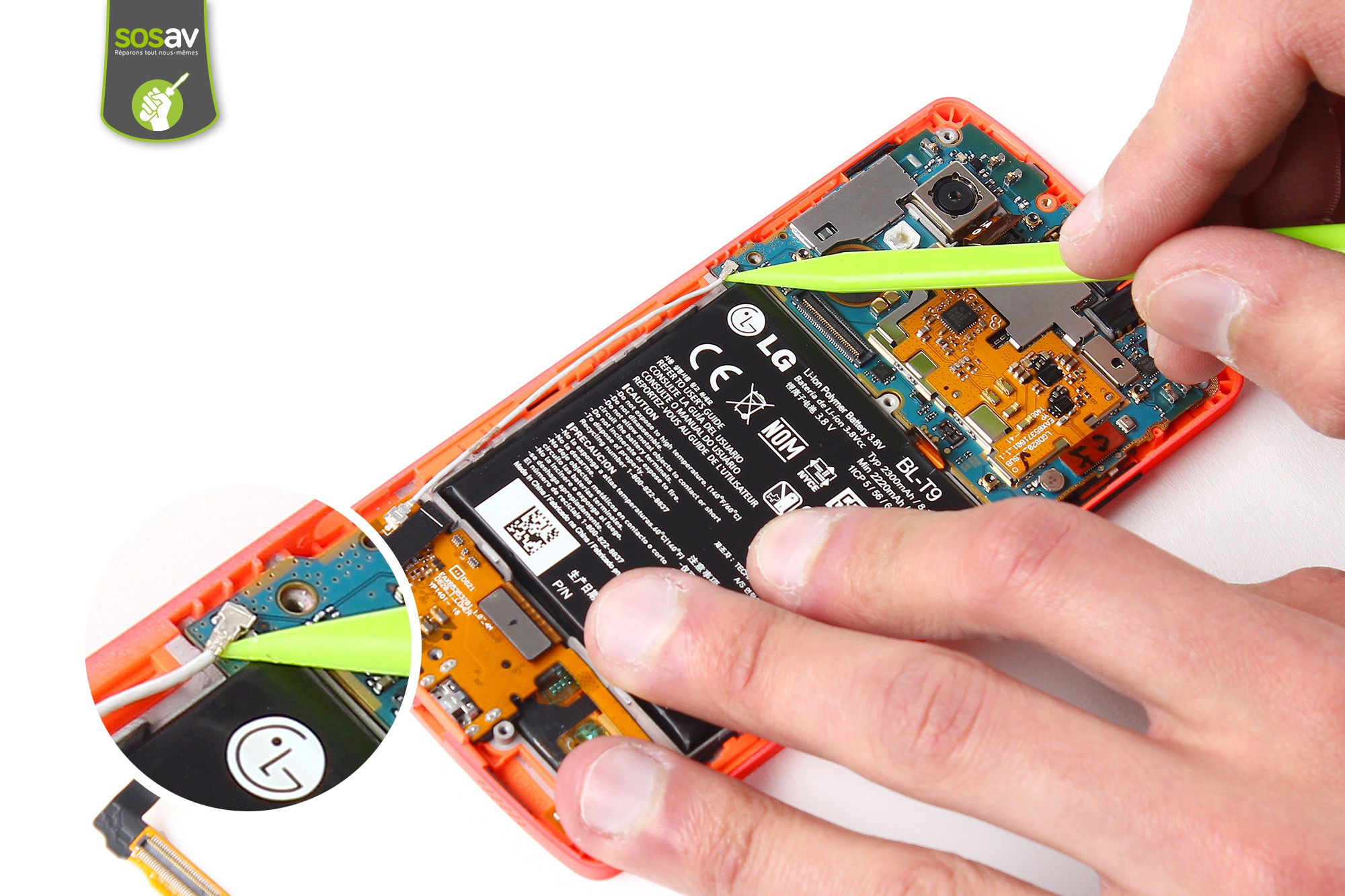

Toujours avec la pointe de la spatule en nylon, déconnectez le câble d'interconnexion WiFi, côté carte mère.Soulevez ensuite délicatement la partie supérieure gauche de la carte mère à l'aide de la spatule en nylon.

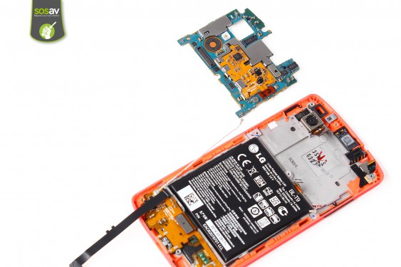

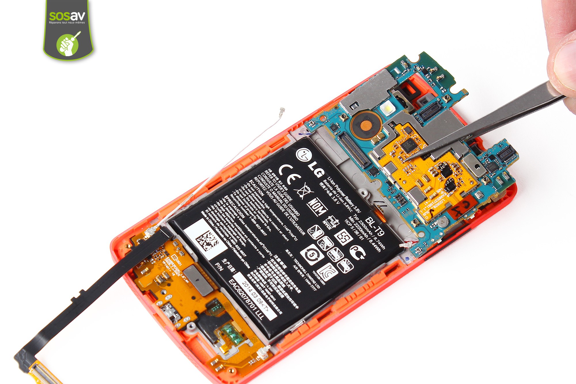

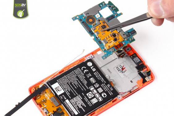

Les différents éléments retenant la carte-mère sont désormais débranchés.Vous pouvez à l'aide d'une pince, saisir la carte mère puis procédez à son retrait.La carte mère du Nexus 5 est désormais démontée.

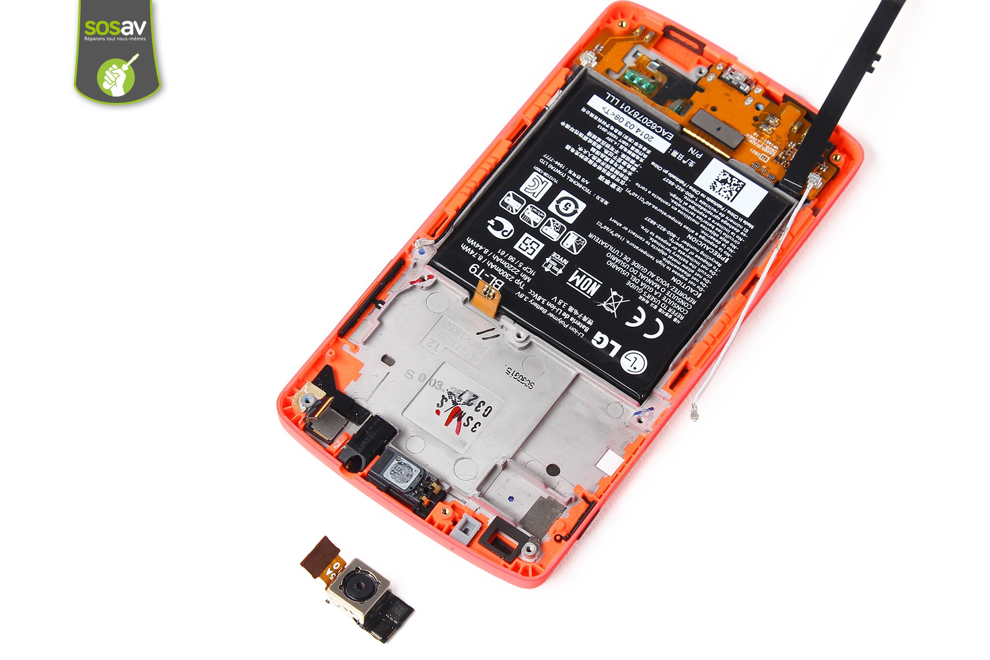

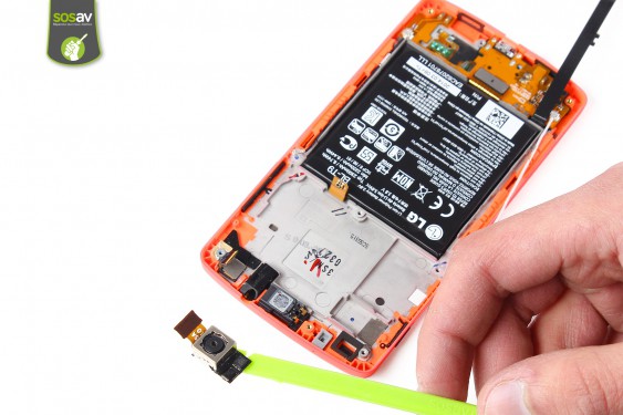

Reprenez la spatule en nylon pour décoller délicatement la caméra arrière du châssis du téléphone.Procédez ensuite à son retrait.
La caméra arrière de votre Nexus 5 est désormais démontée.Procédez à son remplacement par une pièce neuve si cela est nécessaire.
