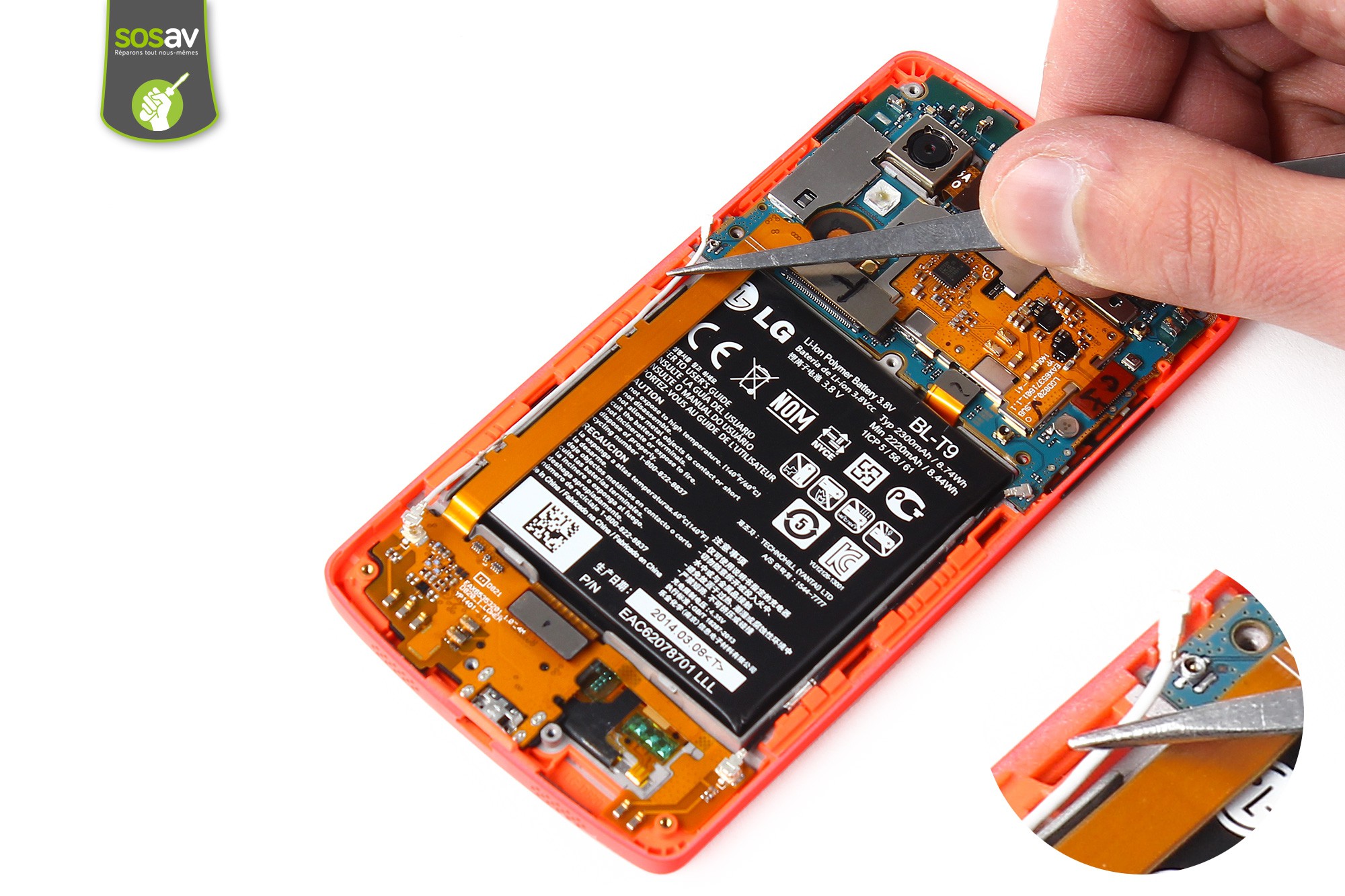

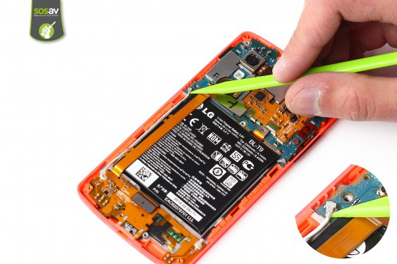

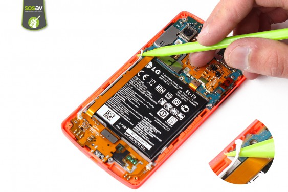

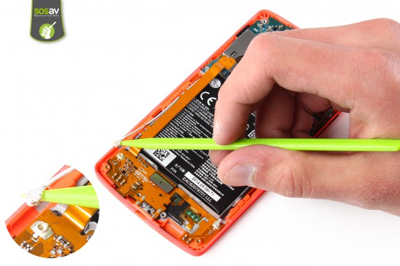

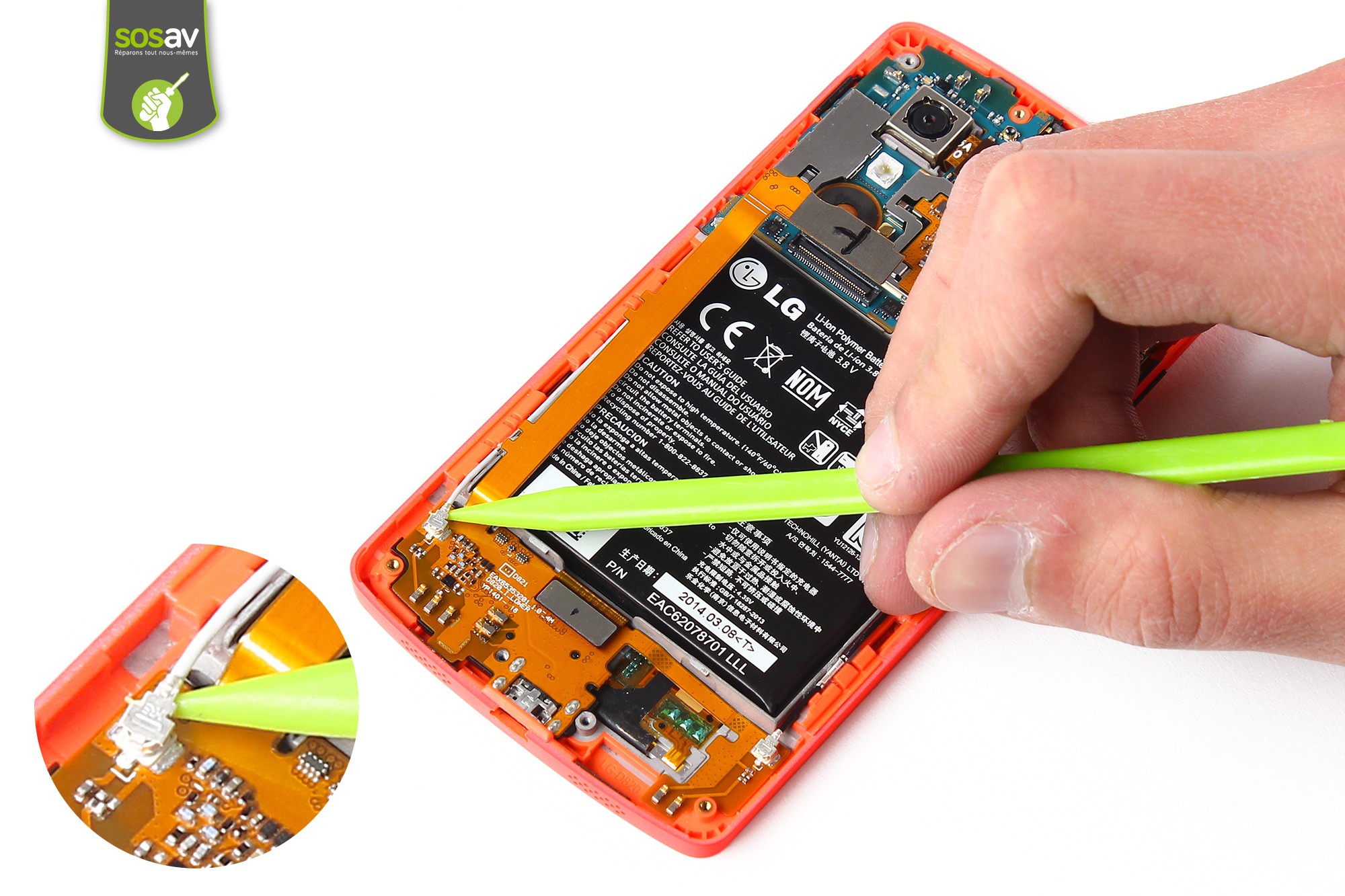

A l'aide de la pointe de la spatule en nylon, déconnectez le câble d'interconnexion côté connecteur de charge et côté carte mère.

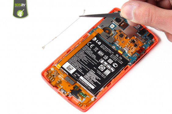

Utilisez la pince afin de saisir et retirer le câble d'interconnexion WiFi.

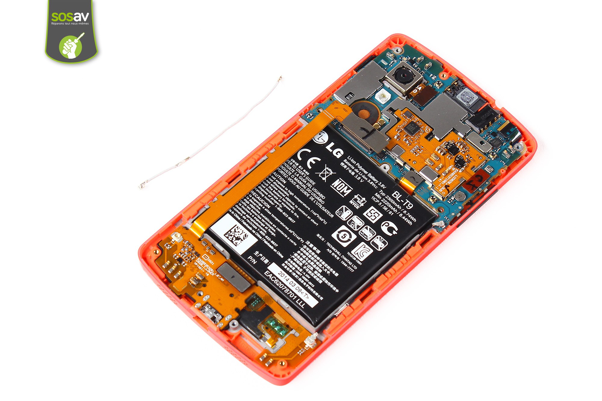

Le câble d'interconnexion WiFi de votre Nexus 5 est désormais démonté.Procédez à son remplacement par une pièce neuve si cela est nécessaire.
