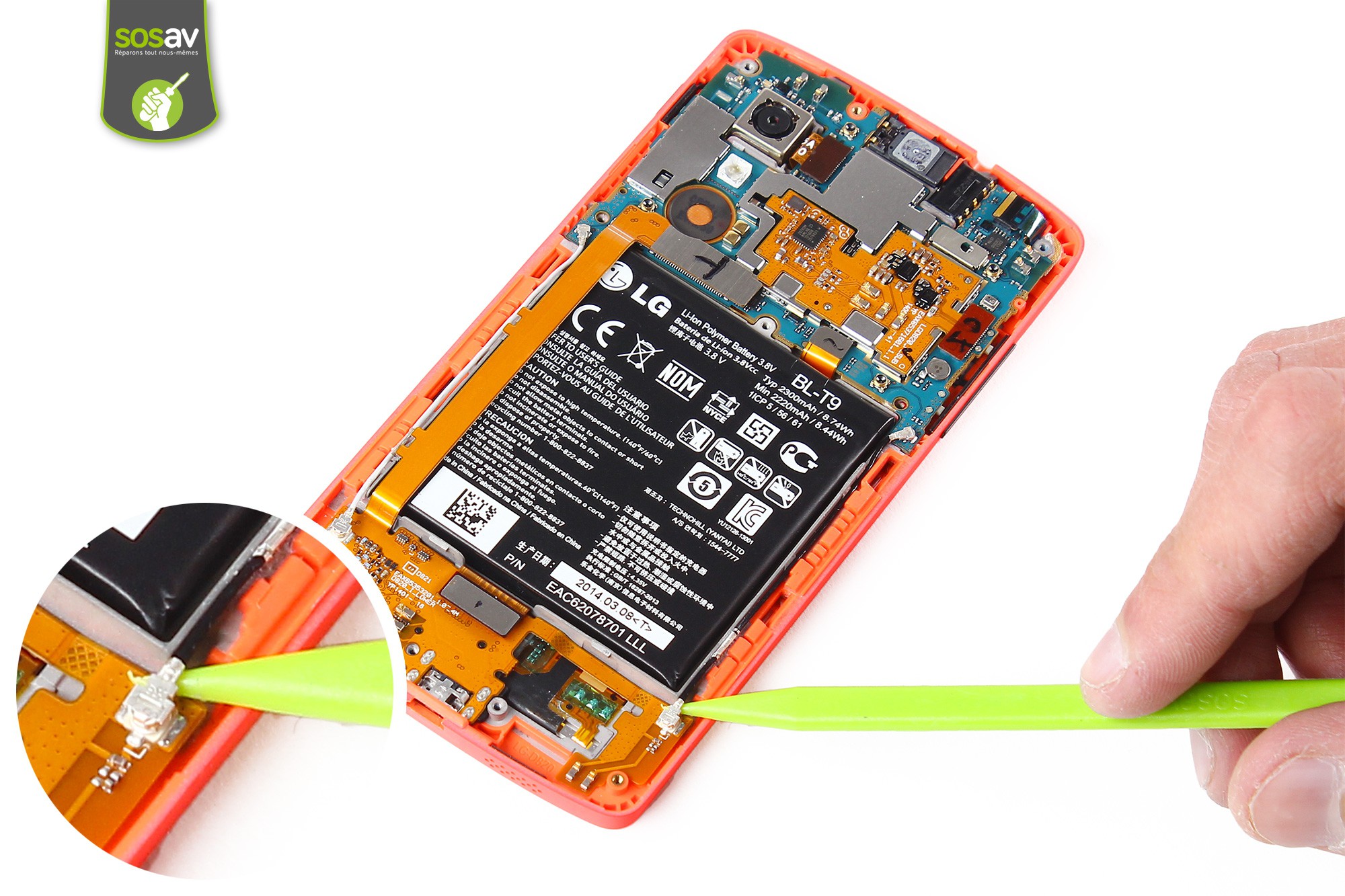

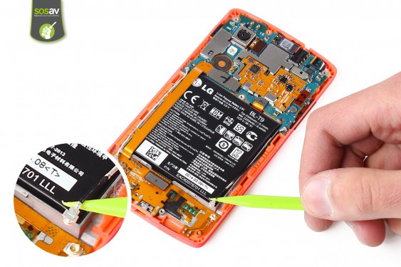

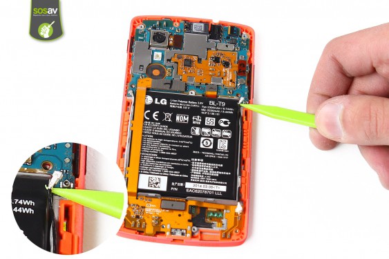

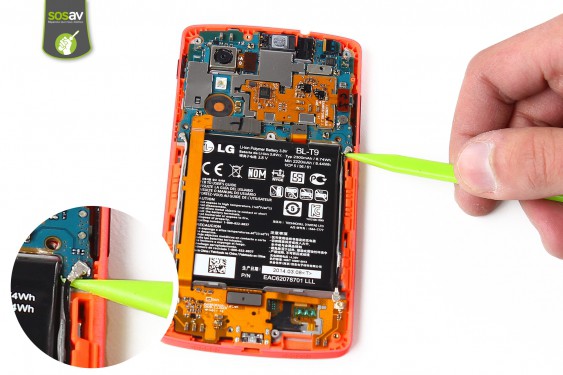

Avec la pointe de la spatule en nylon, déconnectez le câble d'interconnexion GSM côté connecteur de charge et côté carte mère.

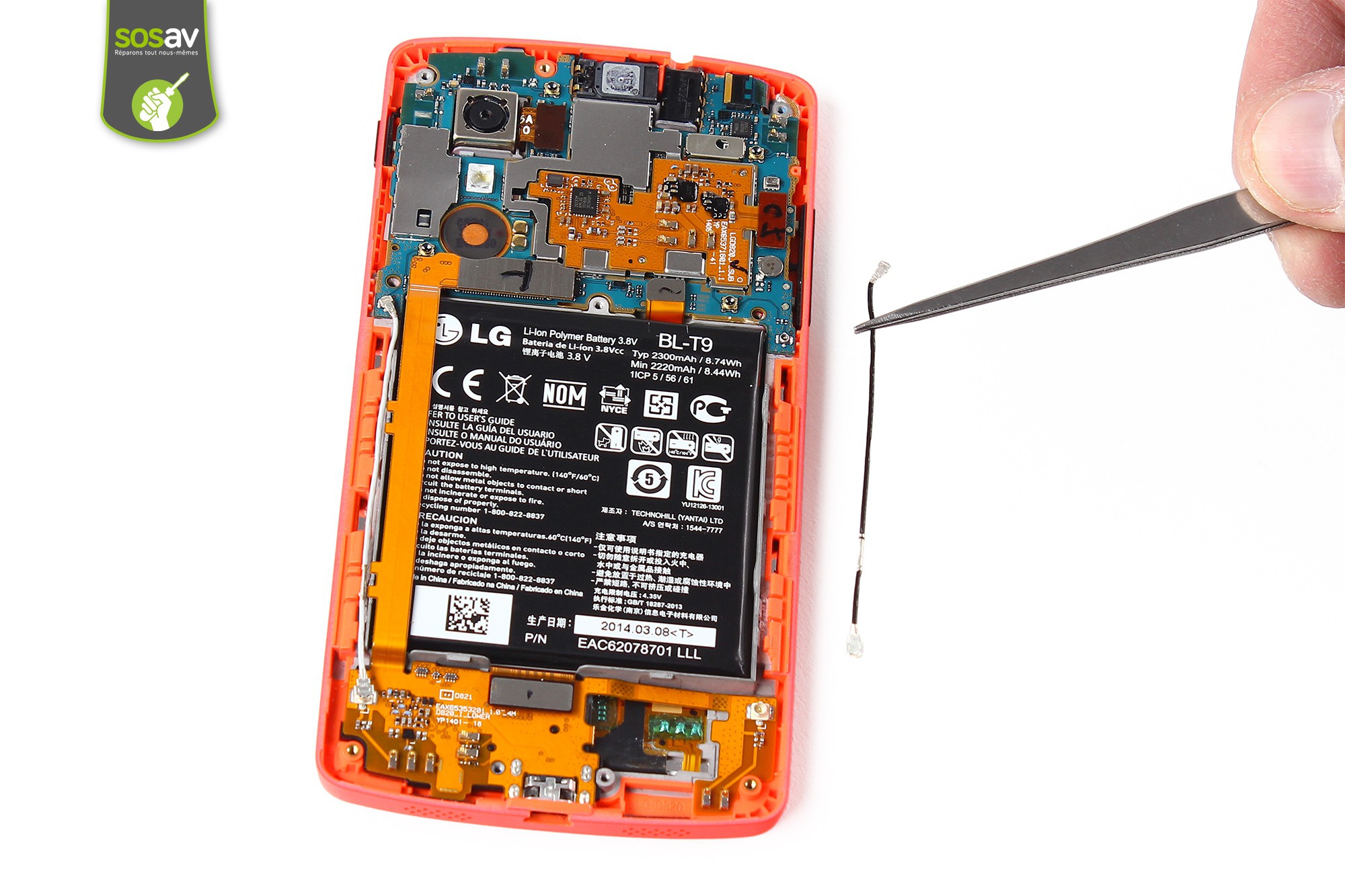

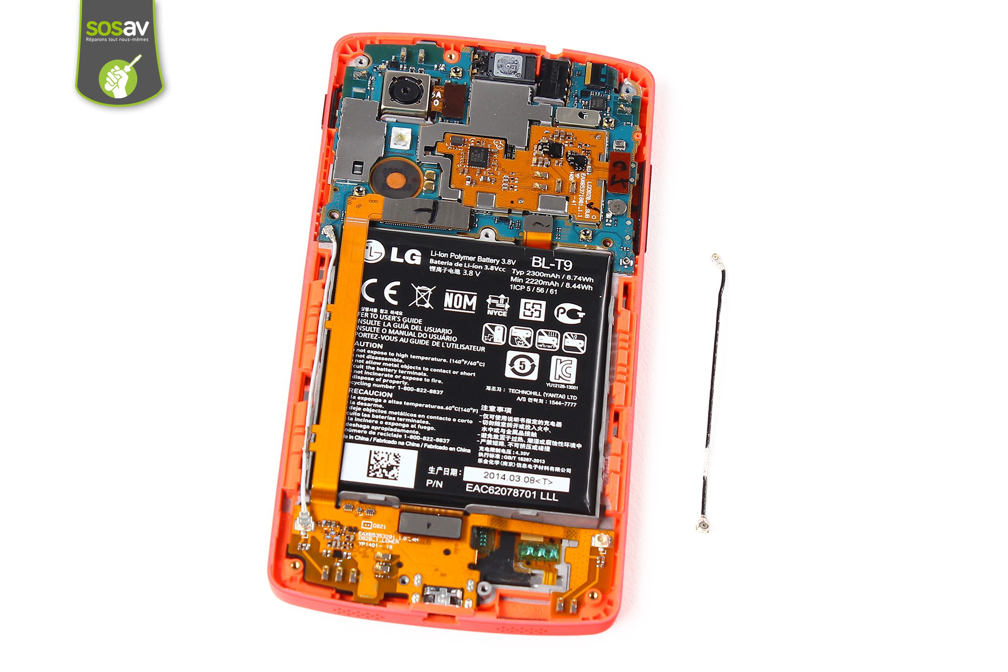

Saisissez ensuite le câble d'interconnexion GSM à l'aide de la pince puis procédez à son retrait.
Le câble d'interconnexion GSM de votre Nexus 5 est désormais démonté.Procédez à son remplacement par une pièce neuve si cela est nécessaire.
