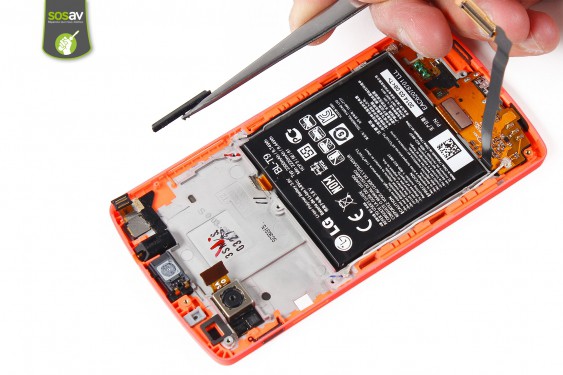

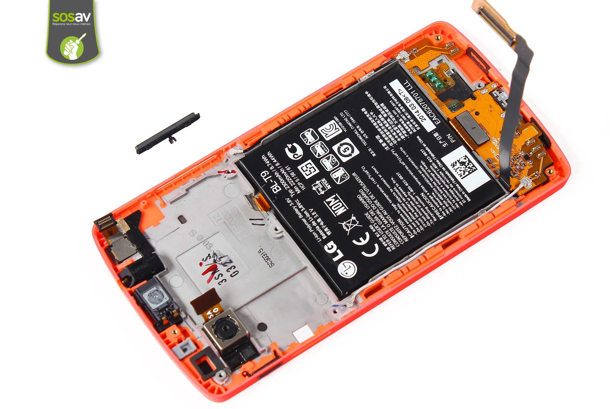

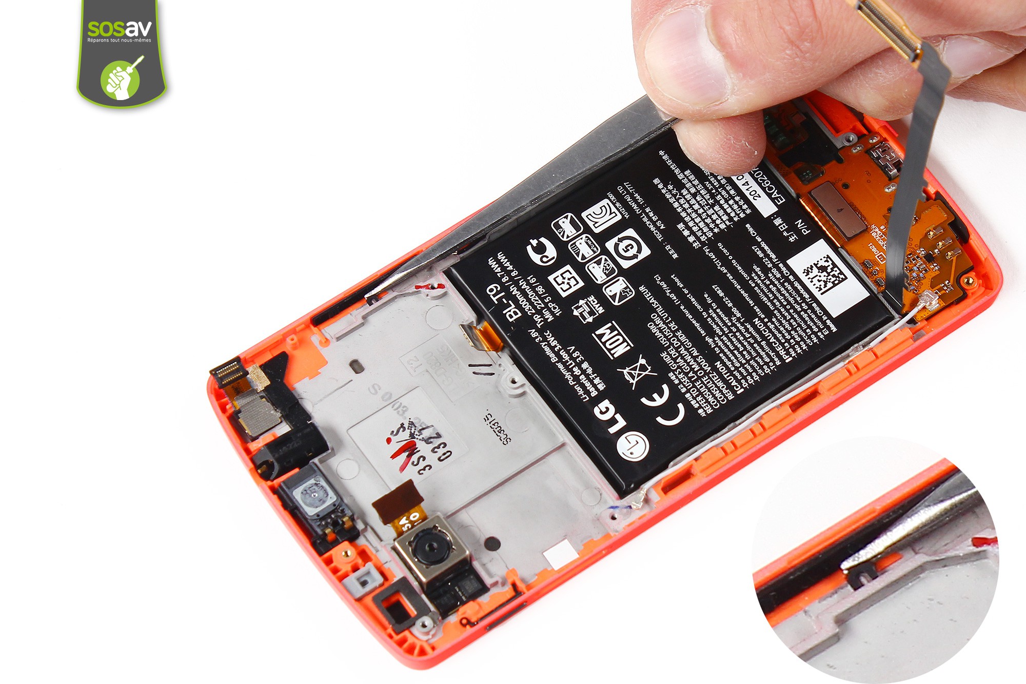

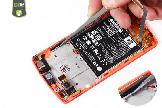

Conservez la pince afin de saisir et retirer les boutons volume.
Les boutons volume de votre Nexus 5 sont désormais démontés.Procédez à leur remplacement par une pièce neuve si cela est nécessaire.
