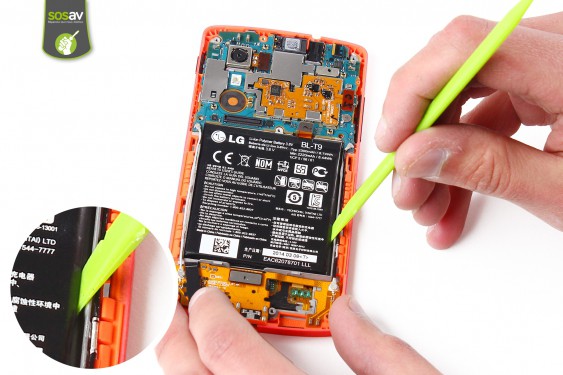

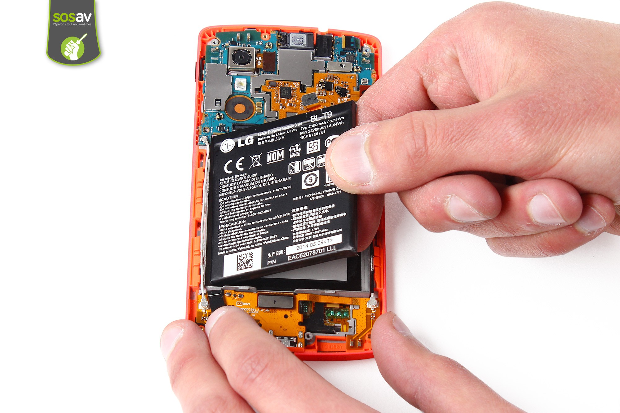

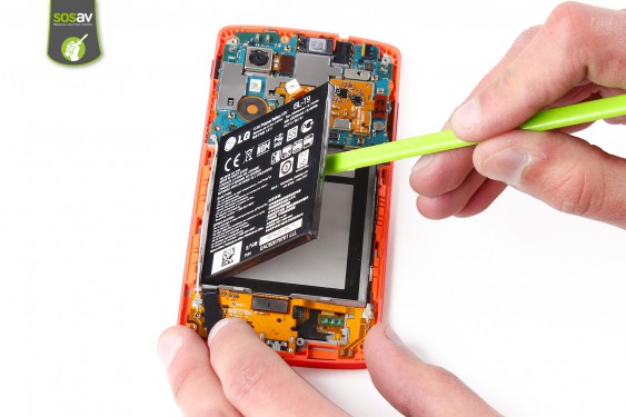

Poursuivez en déconnectant délicatement la batterie grâce à la spatule.Décollez ensuite la batterie, toujours à l'aide de la spatule en nylon.

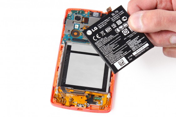

Saisissez la batterie puis procédez à son retrait.

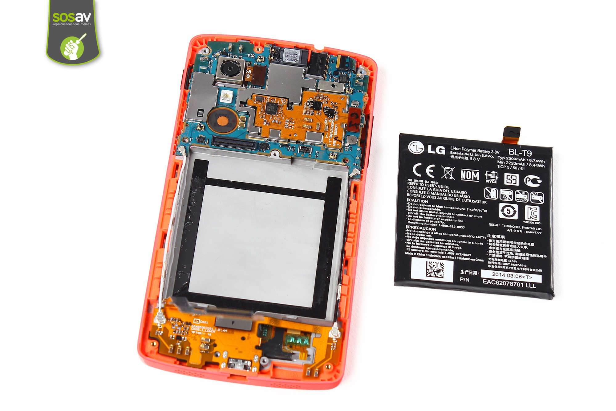

La batterie de votre Nexus 5 est désormais démontée.Procédez à son remplacement par une pièce neuve si cela est nécessaire.
