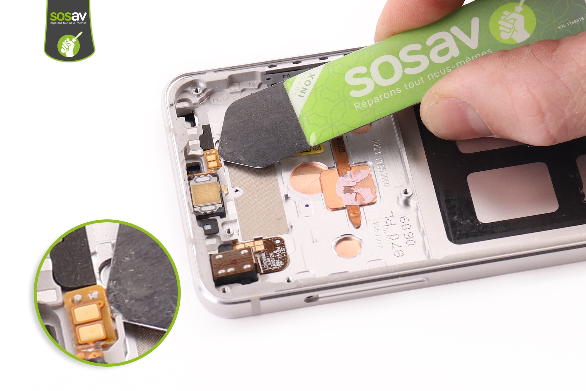

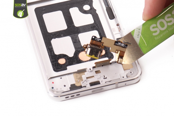

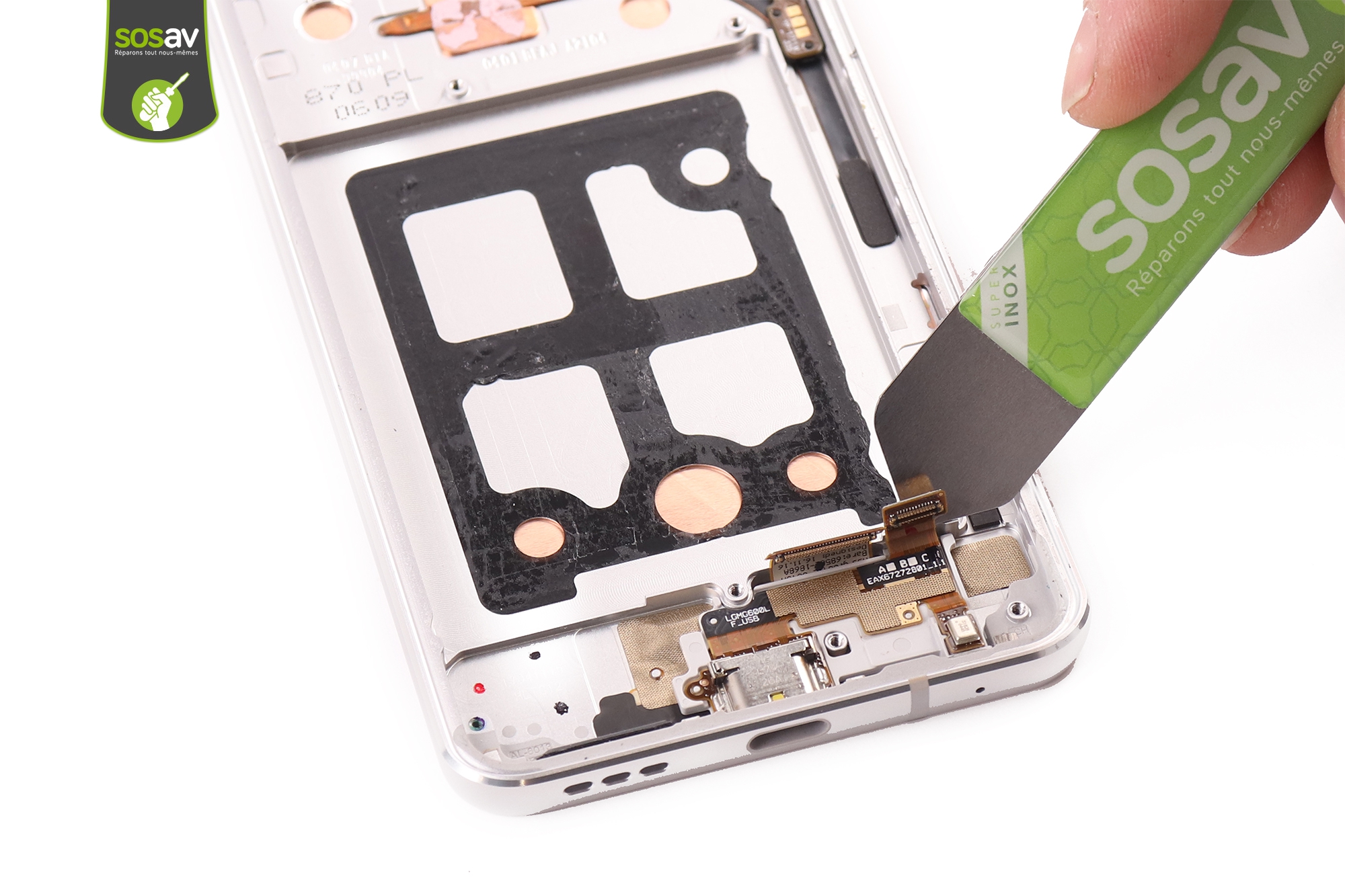

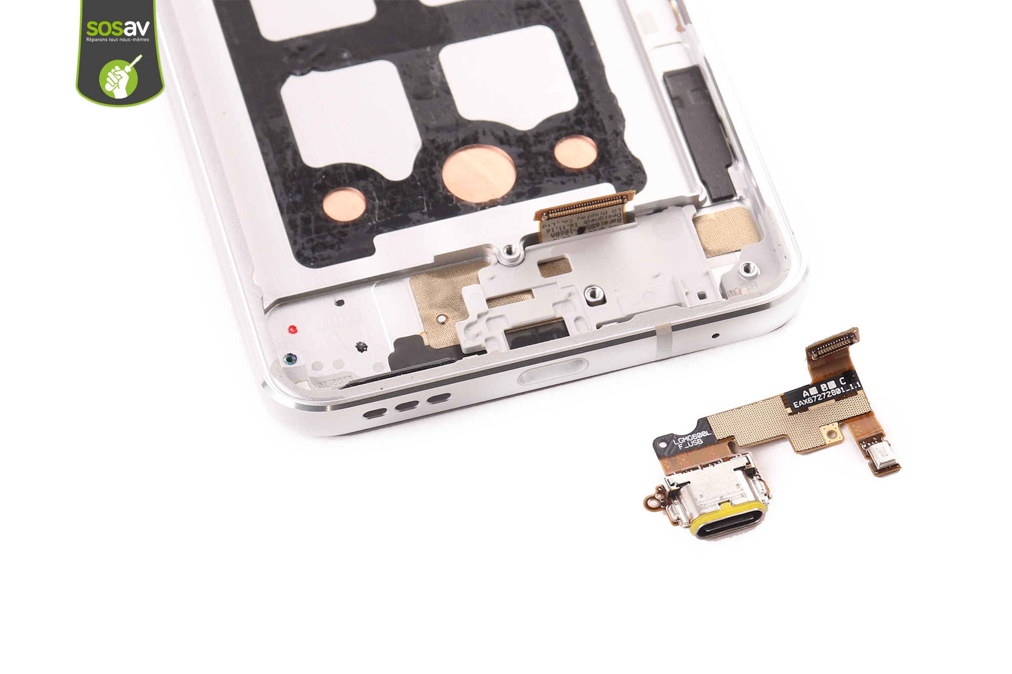

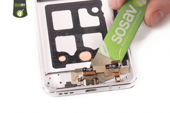

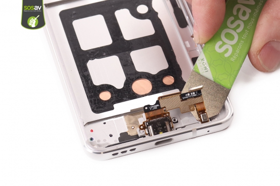

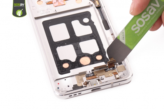

Reprenez la iSesamo pour décoller le connecteur de charge.
Le connecteur de chage est démonté.

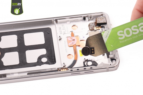

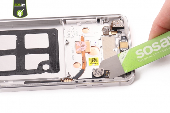

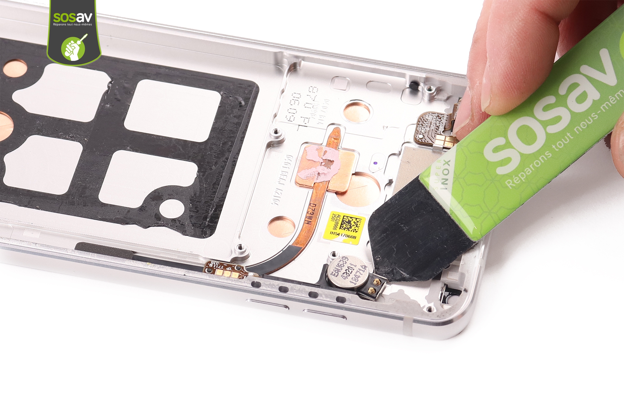

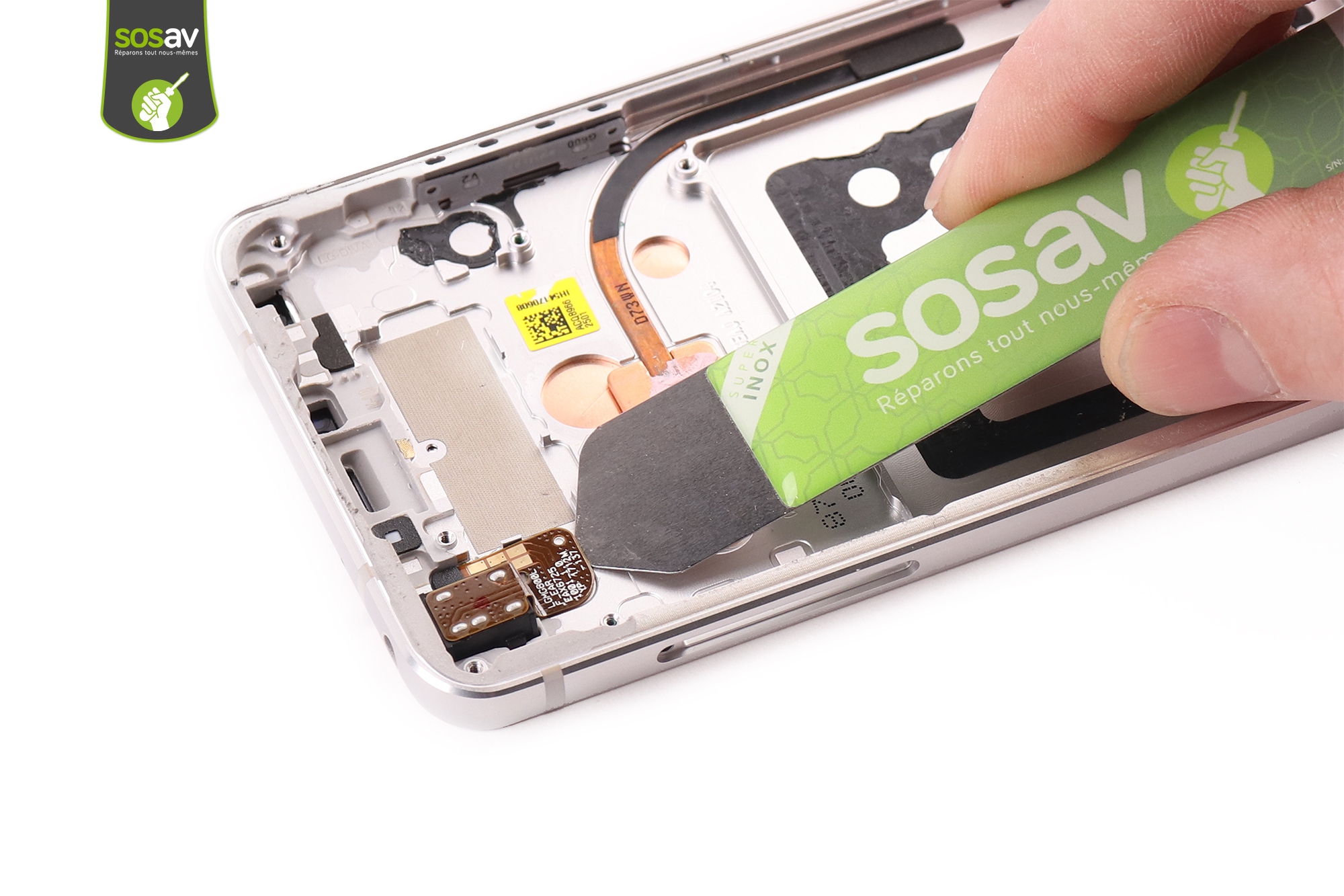

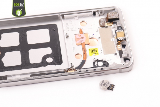

Conservez la iSesamo pour déloger le vibreur.Le vibreur est extrait.
Etape 24

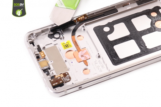

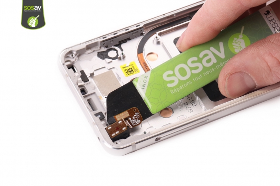

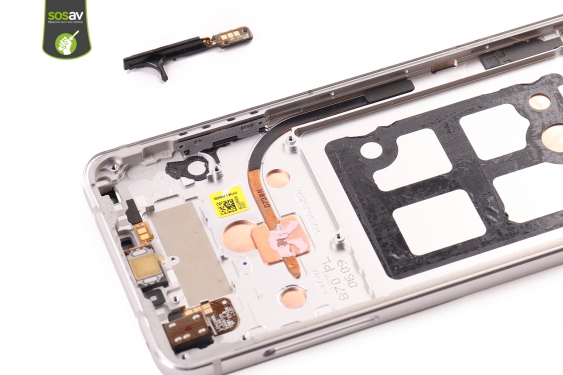

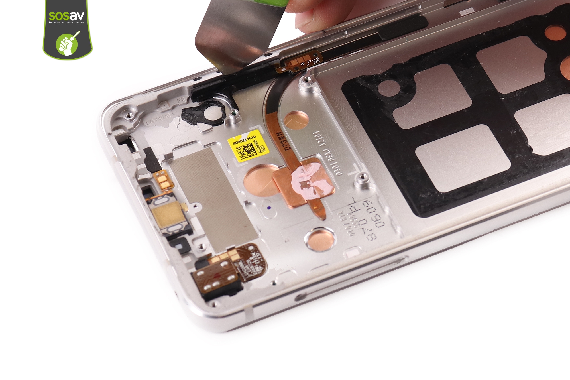

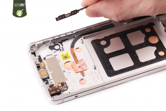

Poursuivez en retirant la nappe volume.La nappe est déposée.
Etape 25

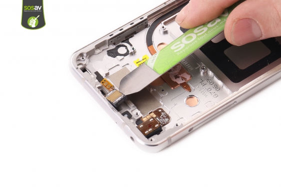

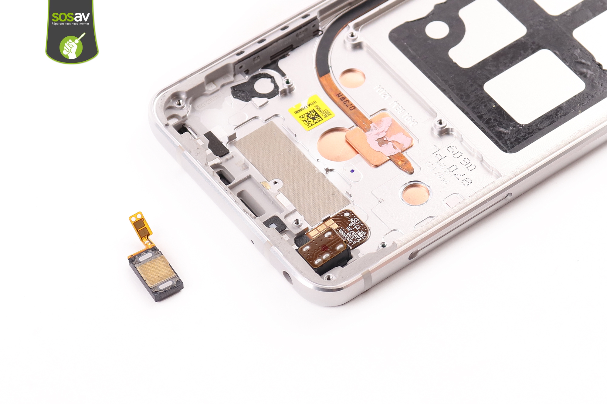

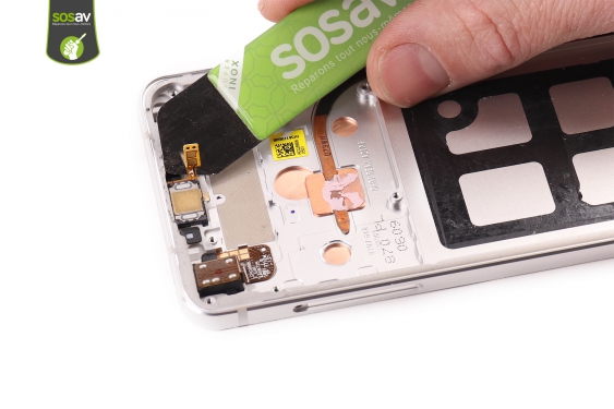

Toujours avec la iSesamo, continuez en délogeant le haut-parleur interne.
Etape 26
Le haut-parleur interne est déposé.
Etape 27

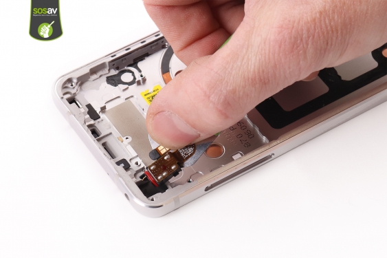

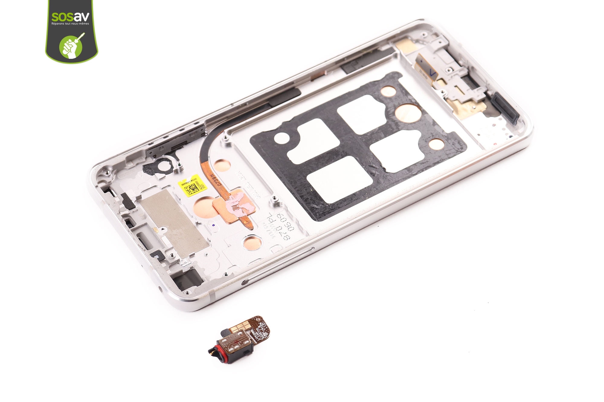

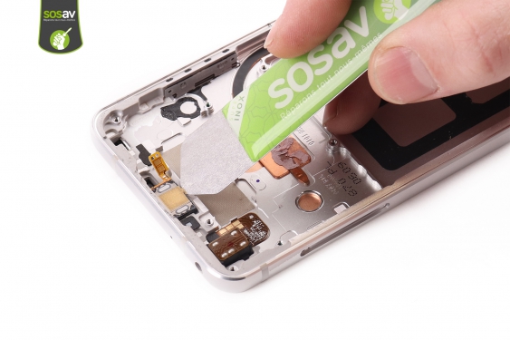

Terminez par extraire la prise jack.
Etape 28
La prise jack est sortie et l'écran LG G6 est entièrement démonté.En cas d'écran cassé, vous savez maintenant quoi faire grâce à ce tuto gratuit.
