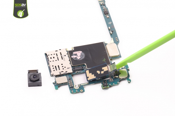

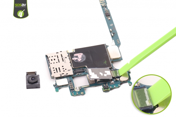

Gardez la spatule en main pour débrancher la caméra avant.Puis sortez la caméra à l'aide de la pince.
La caméra avant est déposée.

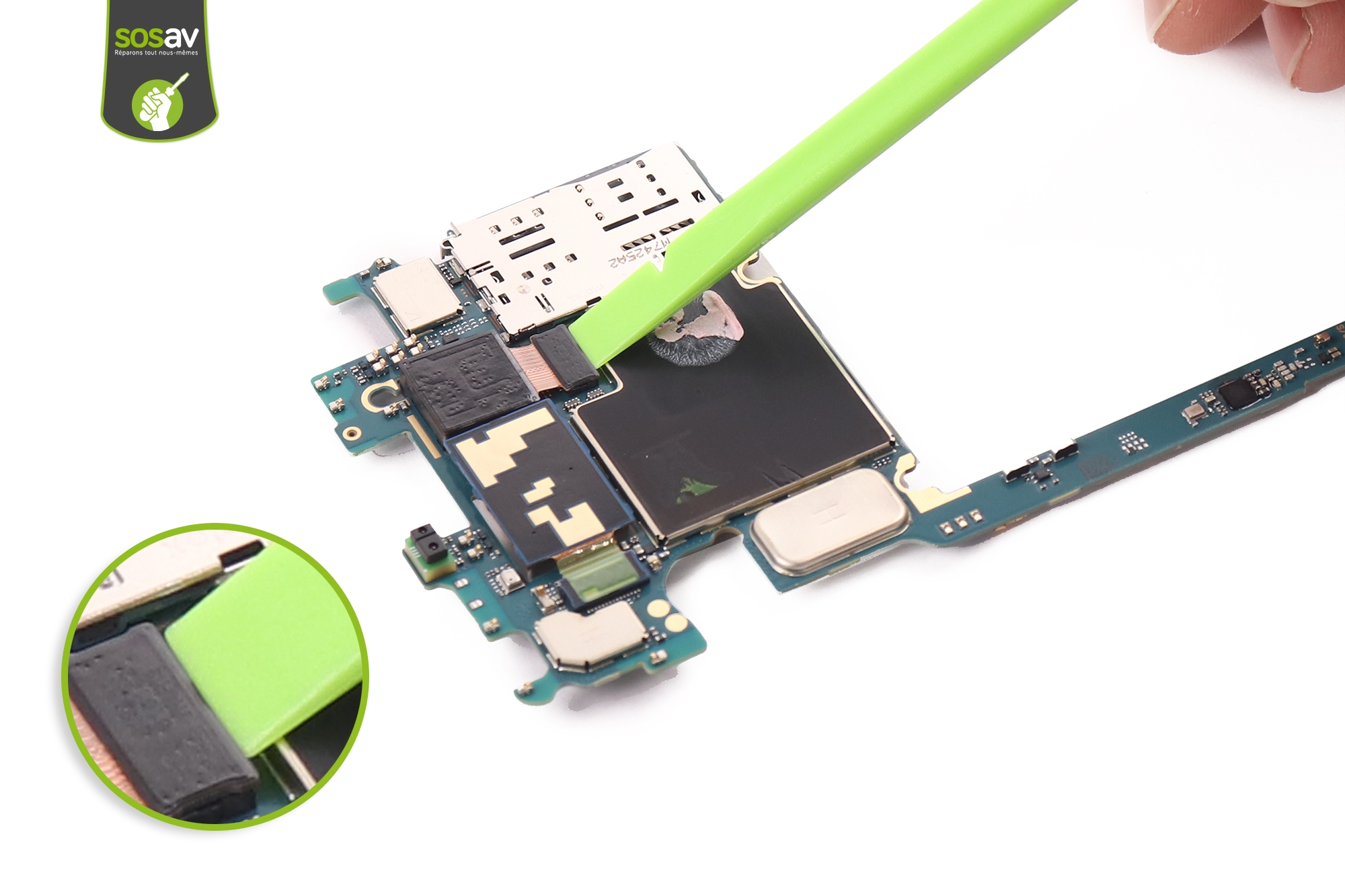

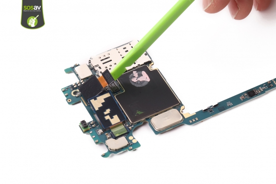

Conservez la spatule en nylon pour débrancher la nappe écran et la nappe de liaison.
Soulevez doucement le bas de la carte mère afin de l'extraire totalement.
La carte mère LG G6 est extraite et partiellement démontée.

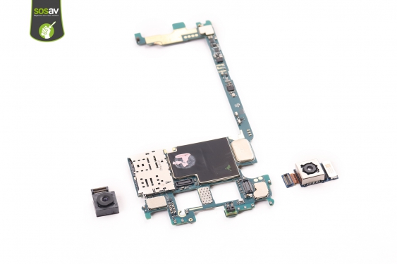

Il ne vous reste plus qu'à déconnecter, un à un, les deux capteurs photos.
La double caméra arrière LG G6 est démontée.Si vous avez des soucis de prise de vue, vous savez maintenant quoi faire pour y remédier grâce à ce tuto gratuit.
