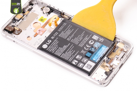

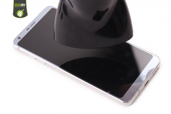

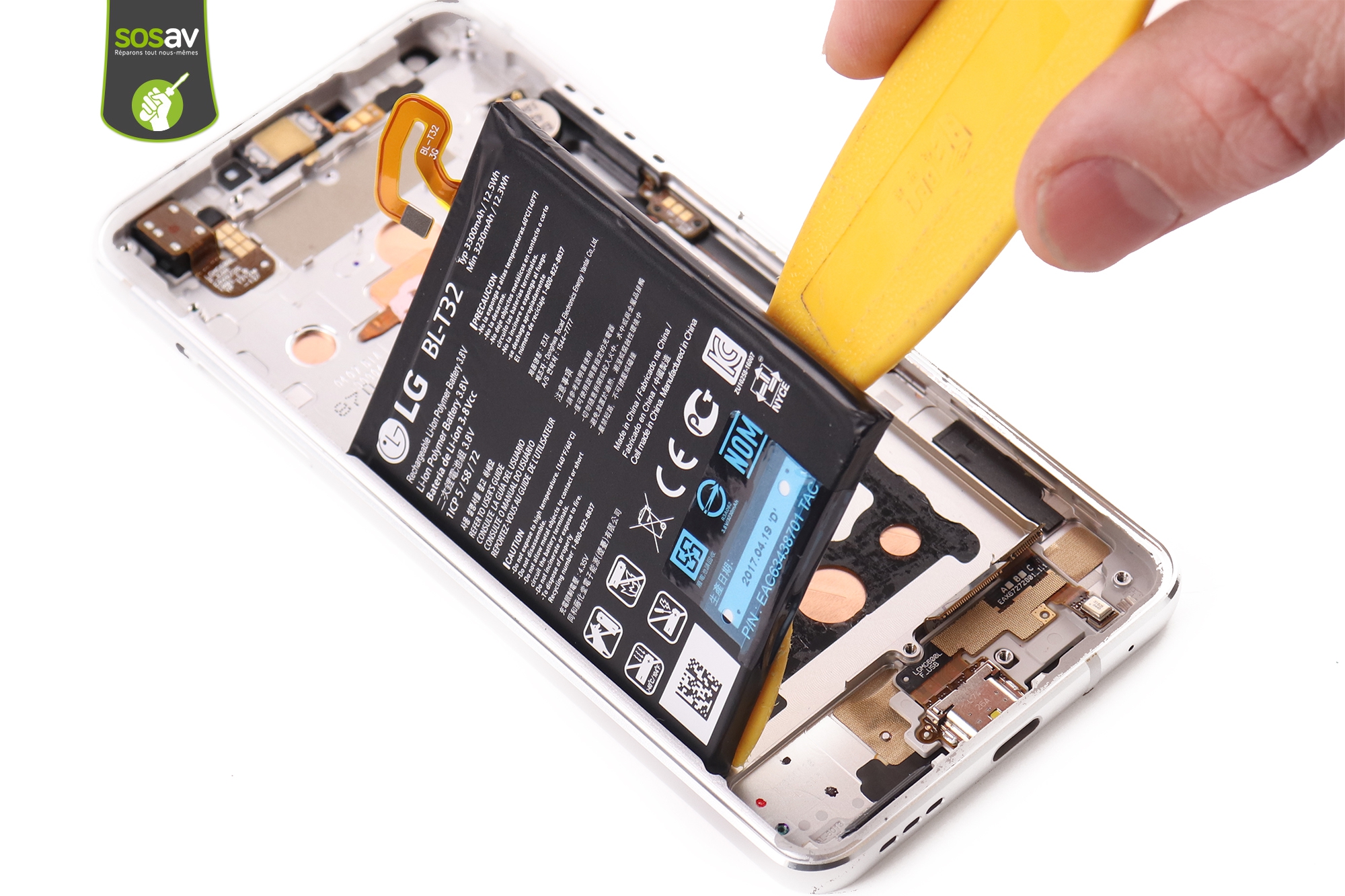

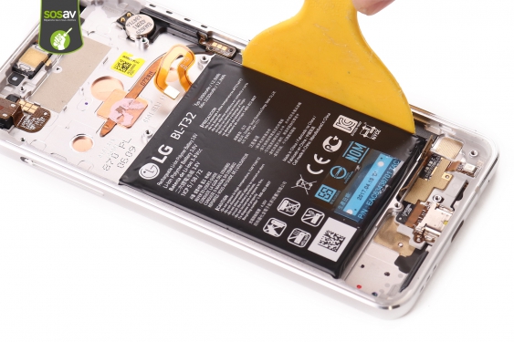

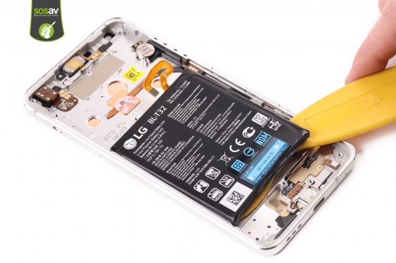

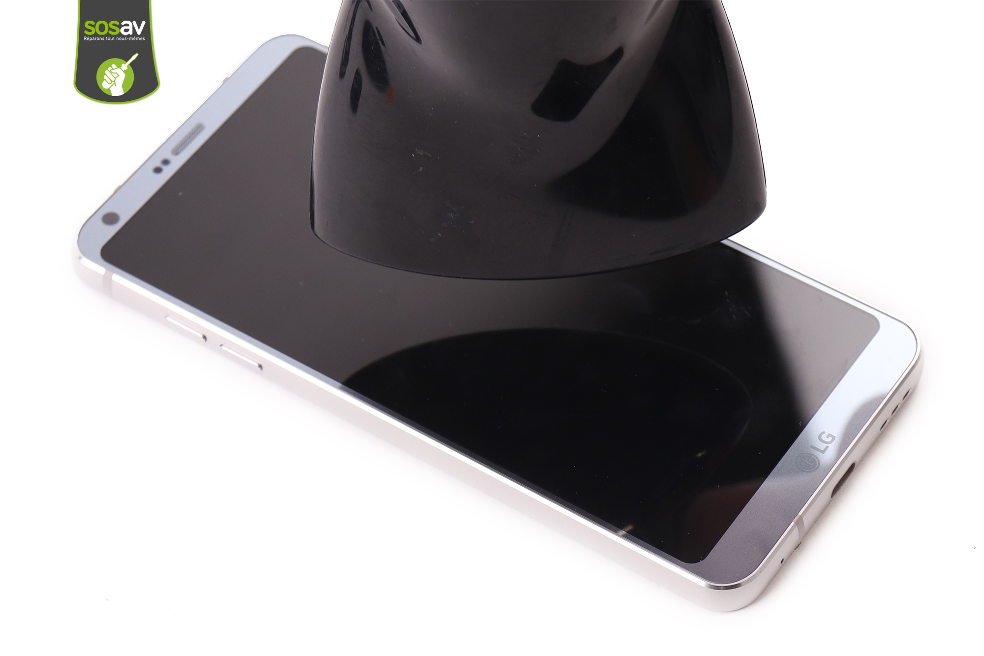

Chauffez 20 à 30 secondes avec le sèche-cheveux pour ramollir la colle qui maintient la batterie.Puis introduisez progressivement la spatule large et plate pour décoller la batterie.

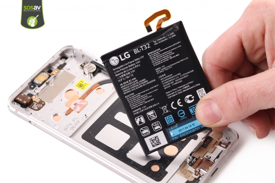

Vous pouvez ensuite retirer la batterie.Faites attention à ne pas plier ni percer la batterie !

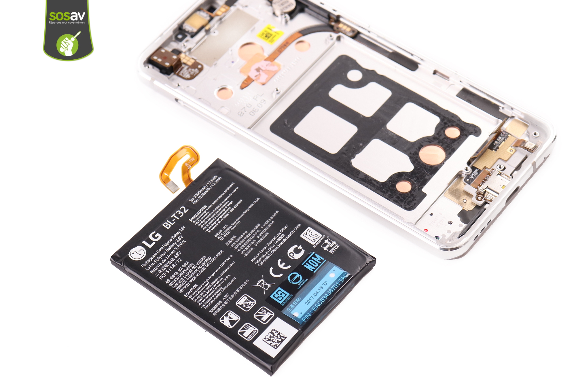

La batterie LG G6 est déposée.Suivez ce tuto gratuit afin de remplacer facilement la batterie usagée.
