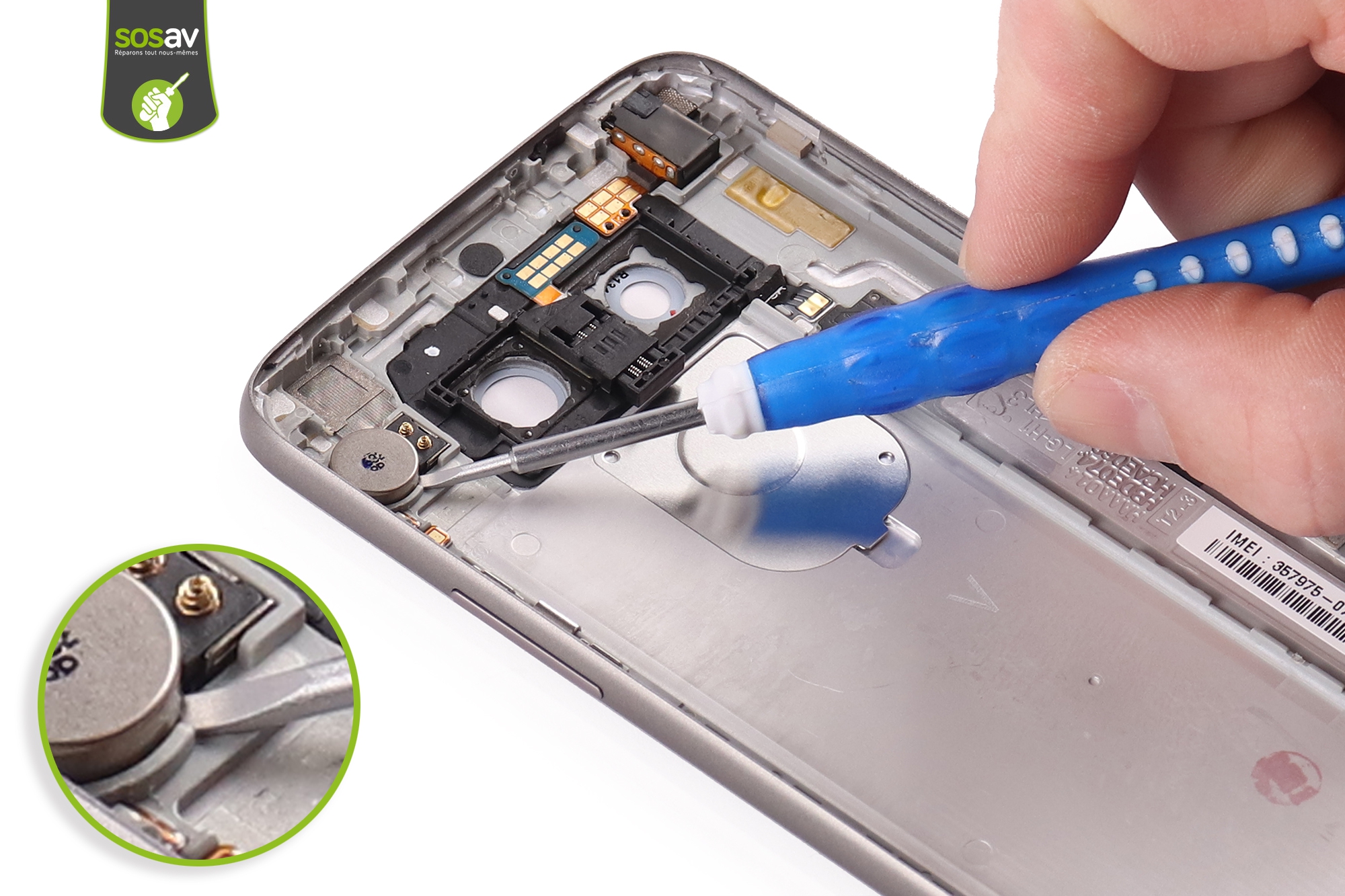

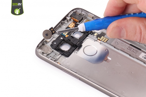

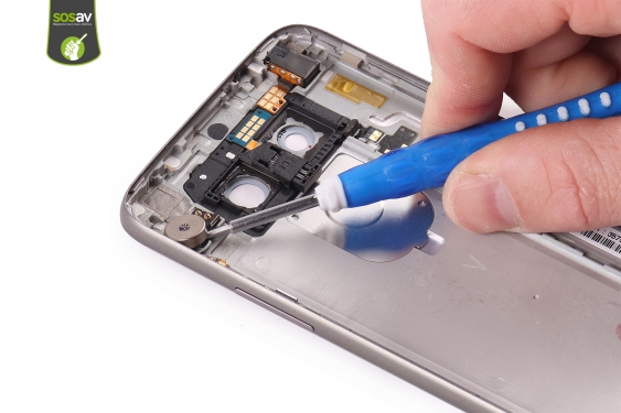

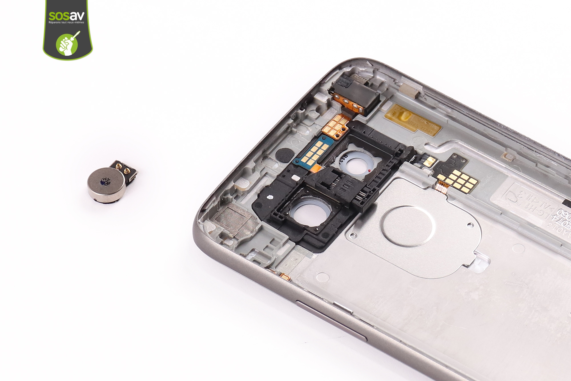

Servez-vous du tournevis plat pour déloger et sortir le vibreur.La iSesamo est un peu trop large pour être utilisée ici !
Le vibreur LG G5 est déposé.Suivez ce tuto gratuit afin de changer le vibreur HS.
Pour remonter votre G5 suivez ce guide en sens inverse.
