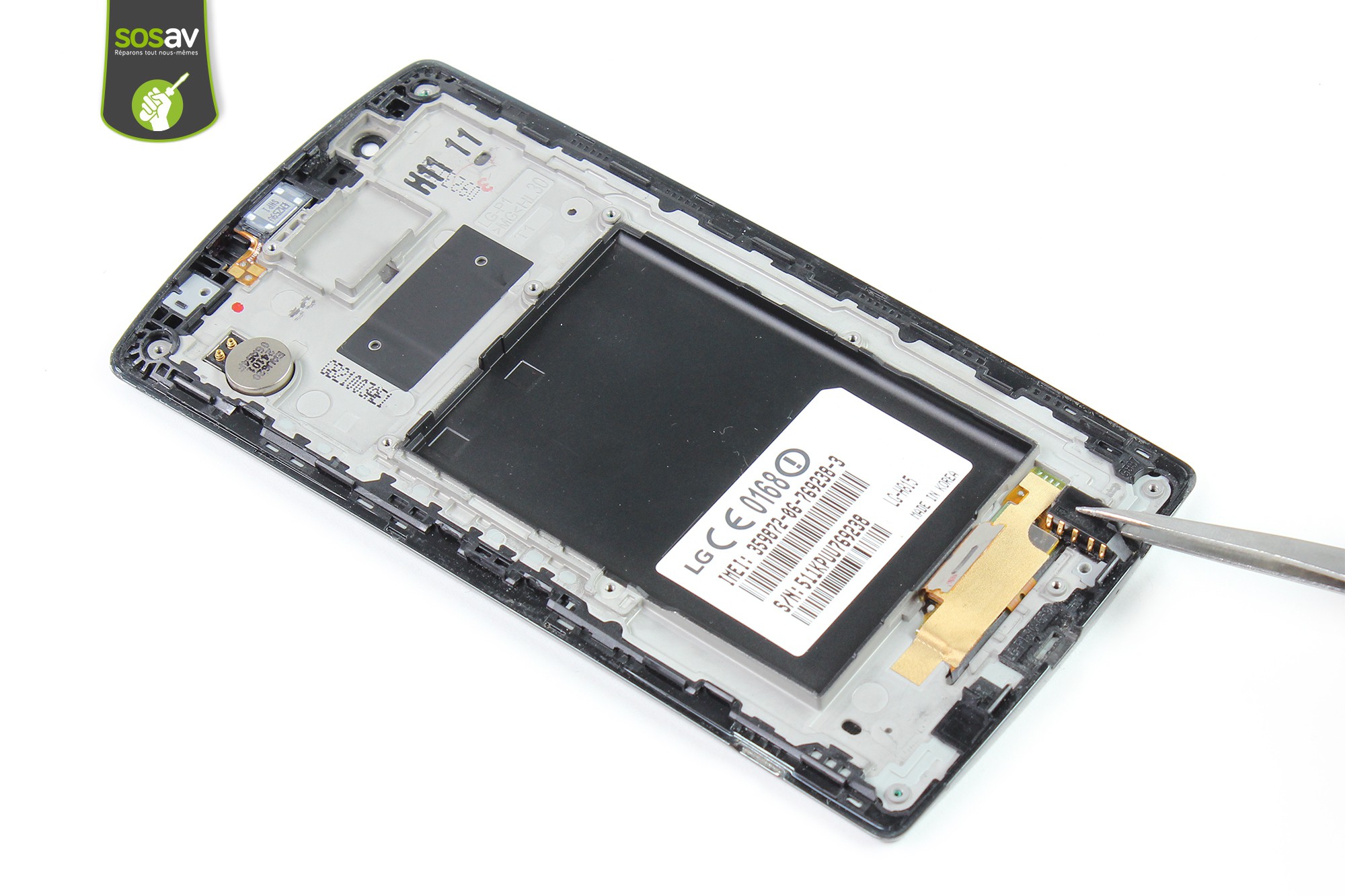

Insérez ensuite très délicatement la spatule en nylon dans l'interstice châssis-carte mère sur son côté droit puis faites doucement levier afin de sortir la carte mère du châssis.Soyez très délicats lors de cette opération afin de ne pas endommager la carte ! Saisissez ensuite la carte mère puis procédez à son retrait.La carte mère de votre LG G4 est désormais démontée.

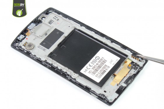

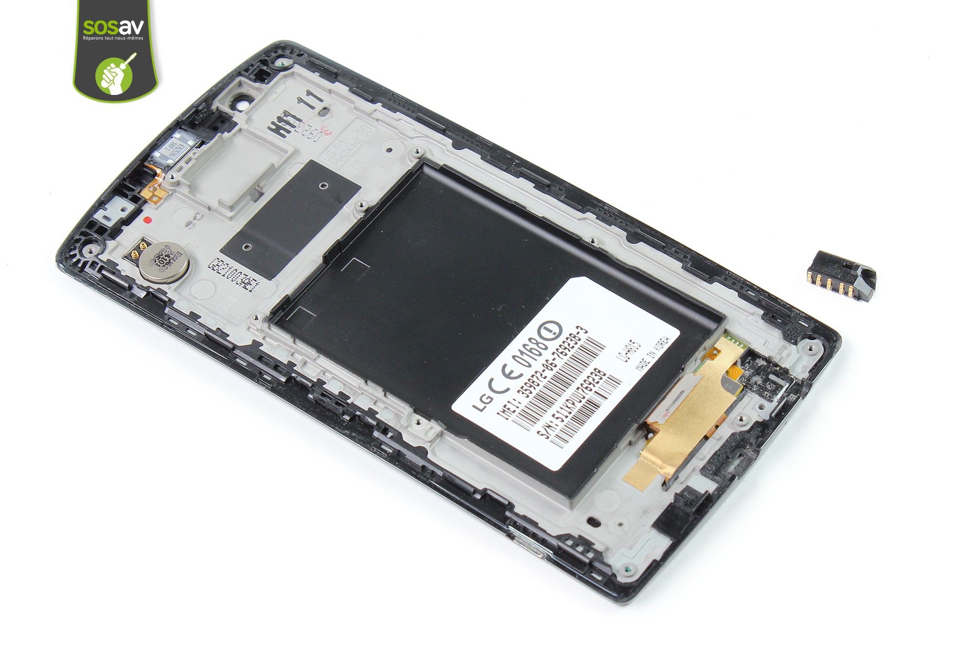

Saisissez puis retirez la prise jack avec la pince.
La prise jack LG G4 est désormais démontée.Procédez à son remplacement par une prise jack neuve si nécessaire.
