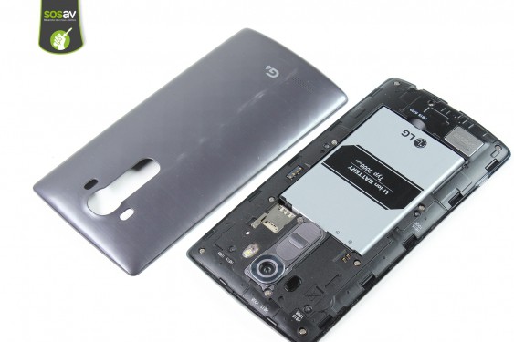

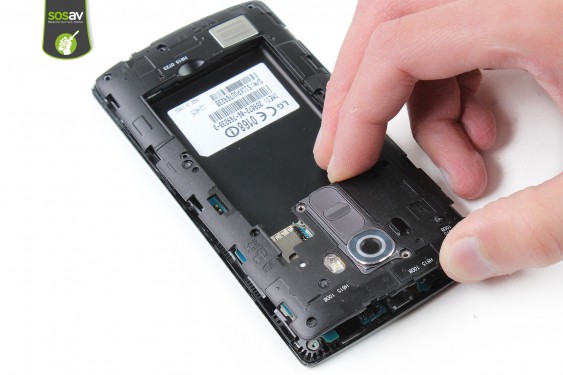

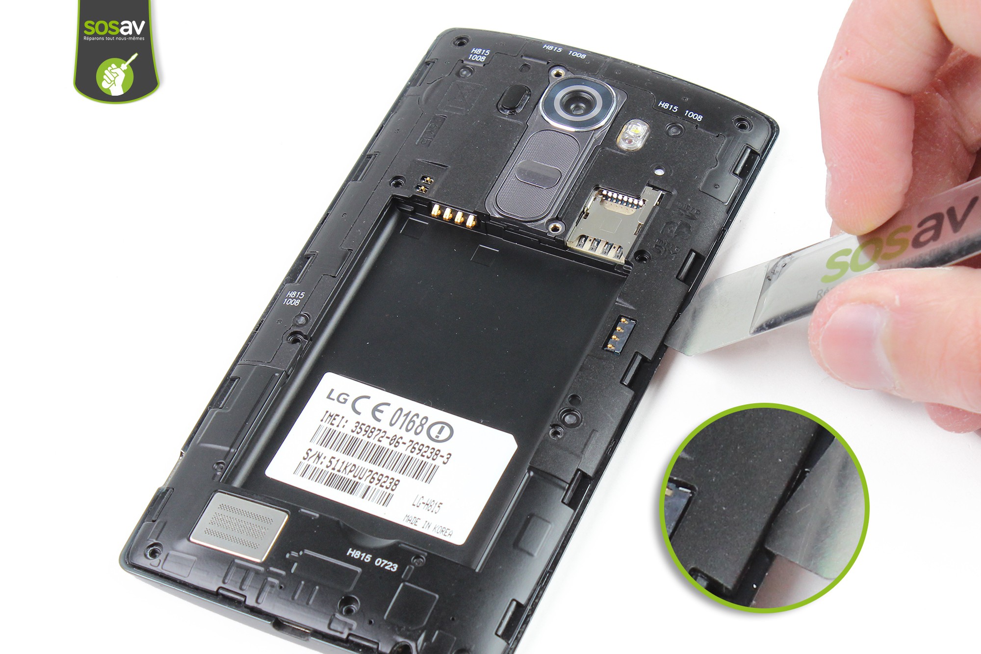

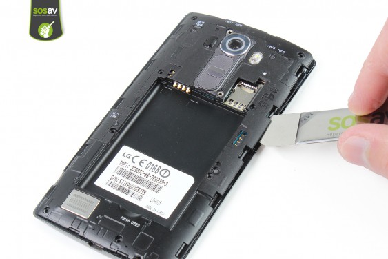

Insérez une spatule en nylon dans l'interstice prévu à cet effet sur le côté du téléphone.Faites levier afin de déclipser la coque puis retirez-la.La coque arrière de votre LG G4 est désormais démontée.

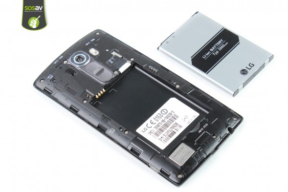

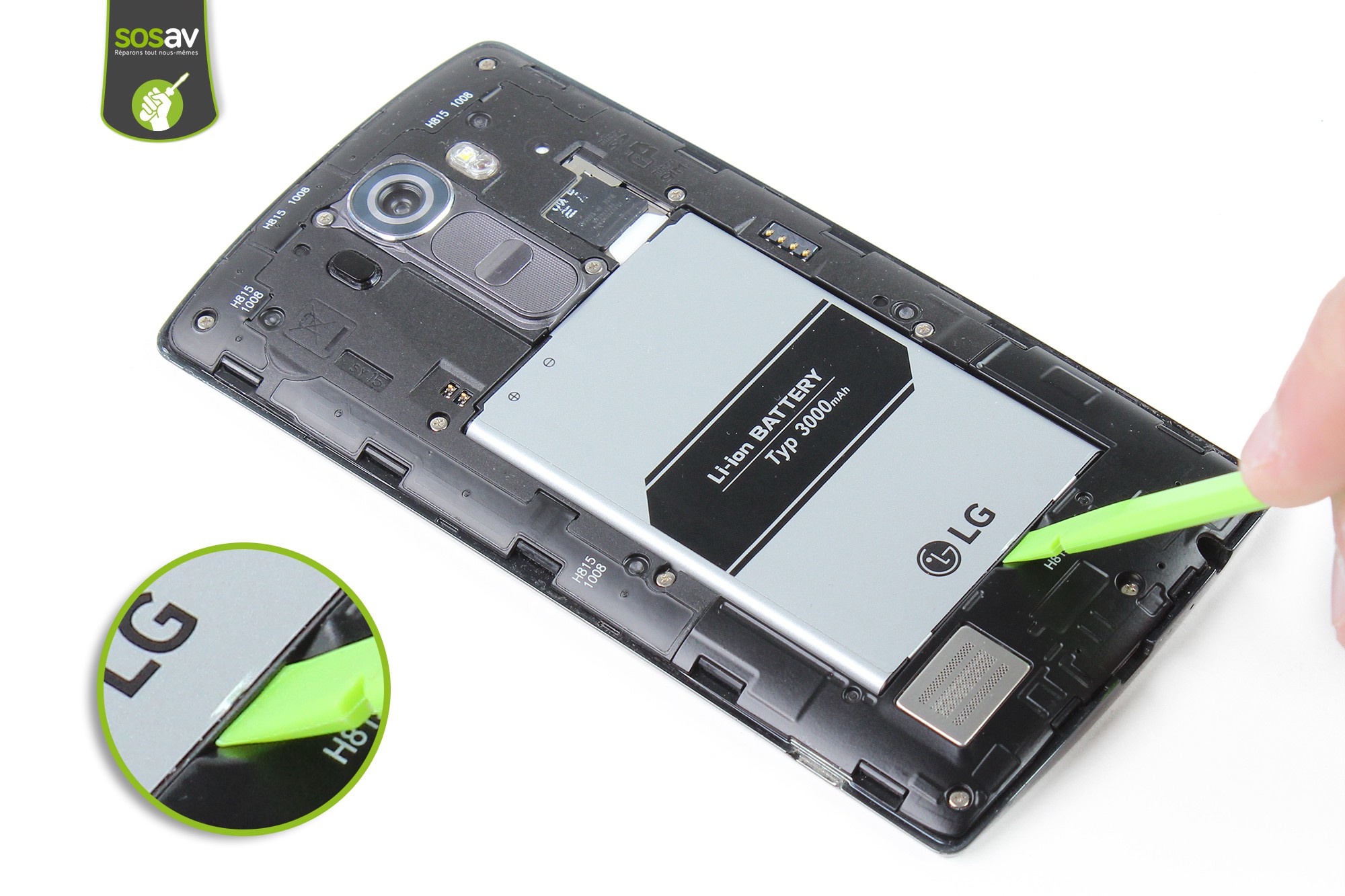

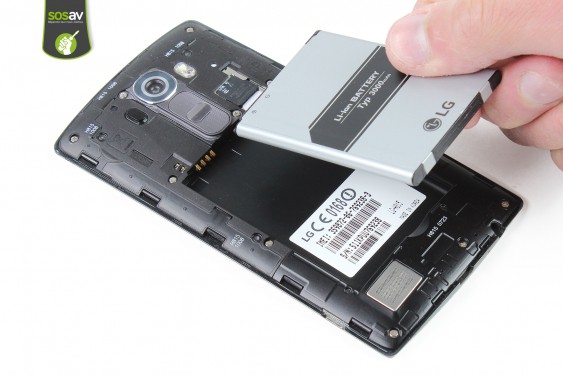

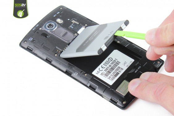

Toujours avec la spatule en nylon, soulevez en douceur la batterie par l'interstice localisé en bas de cette dernière.Procédez ensuite à son retrait du téléphone.La batterie de votre LG G4 est désormais démontée.

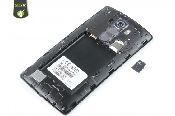

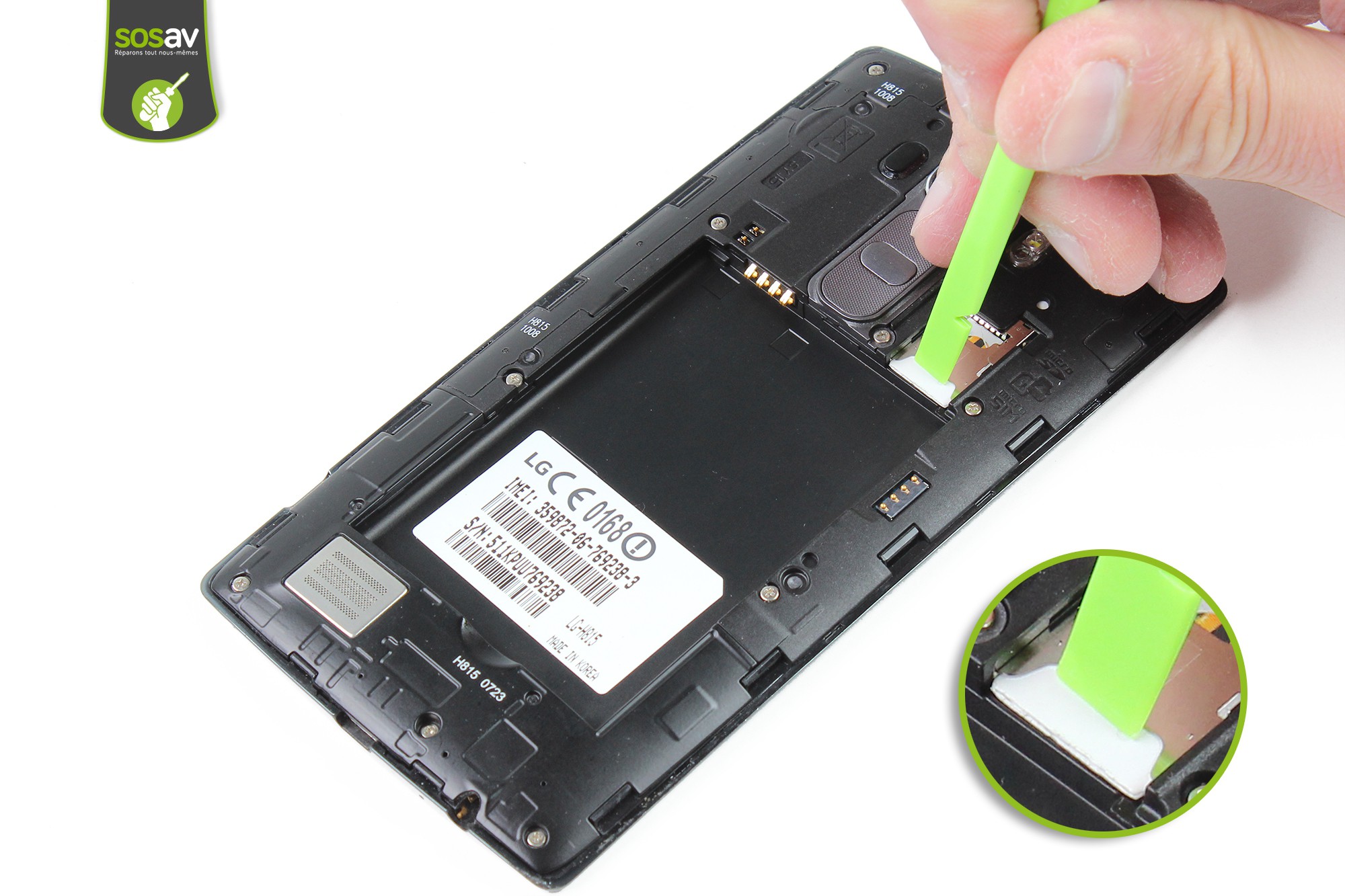

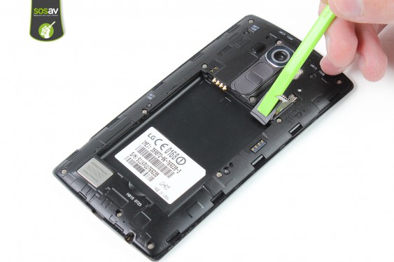

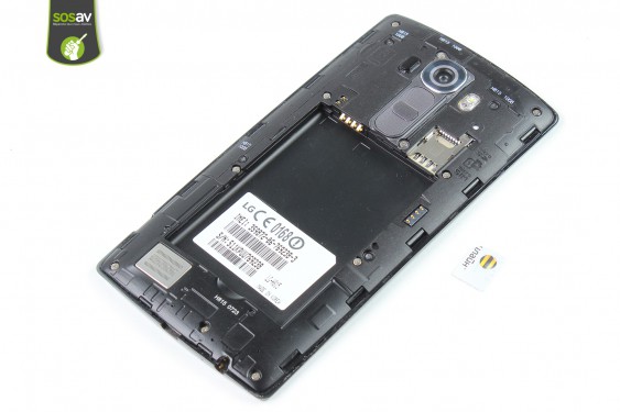

Repoussez délicatement la carte MicroSD hors de son logement en vous aidant de la spatule en nylon.Procédez à son retrait.La carte microSD de votre LG G4 est désormais démontée.

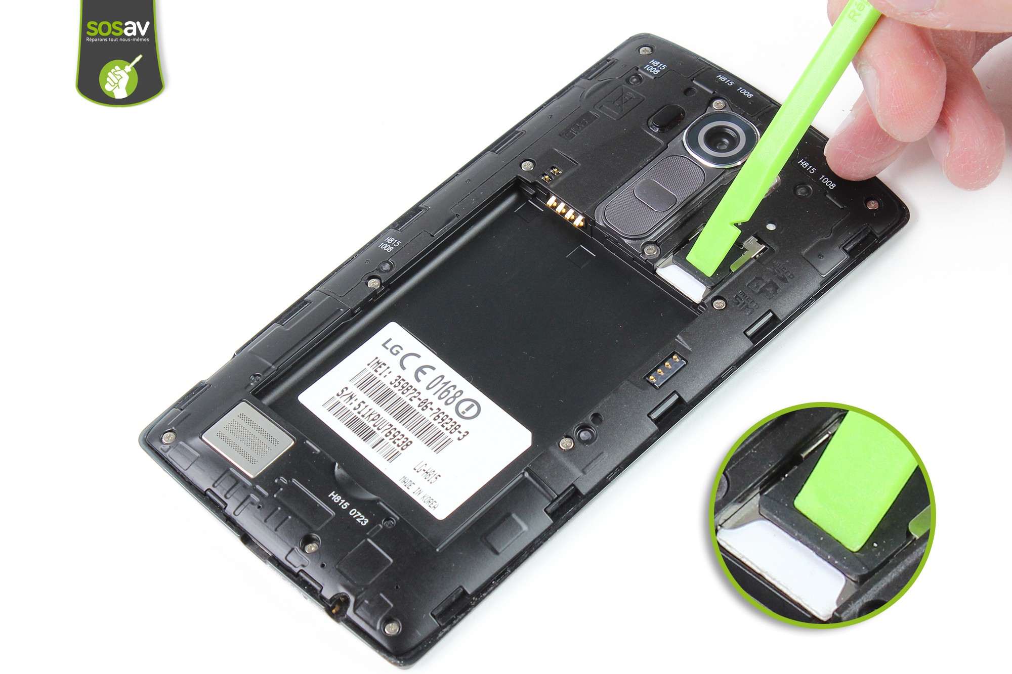

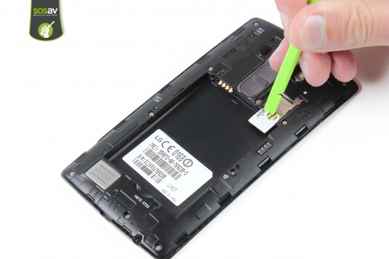

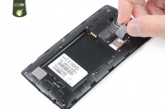

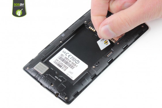

Répétez l'opération pour la carte SIM, en la repoussant hors de son logement grâce à cette spatule en nylon.Procédez ensuite à son retrait.La carte SIM de votre LG G4 est désormais démontée.

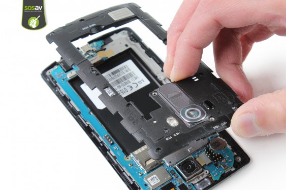

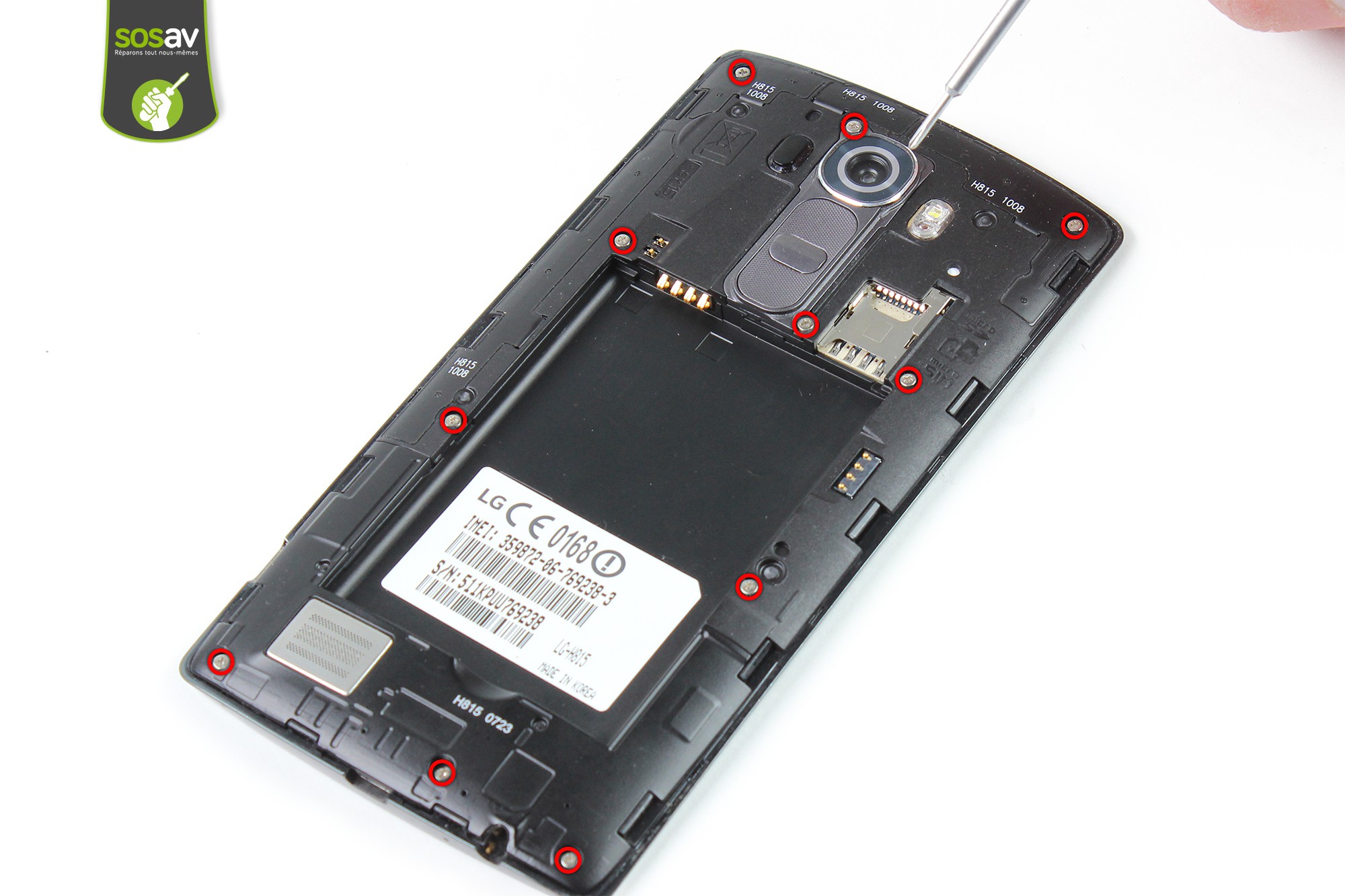

Dévissez ensuite, à l'aide du tournevis cruciforme, les 11 vis servant à maintenir le châssis du téléphone.

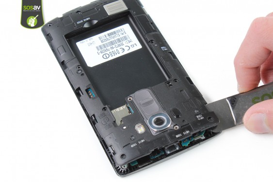

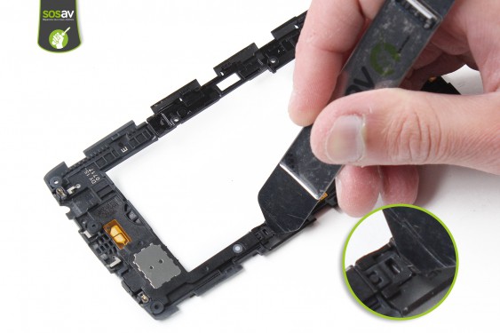

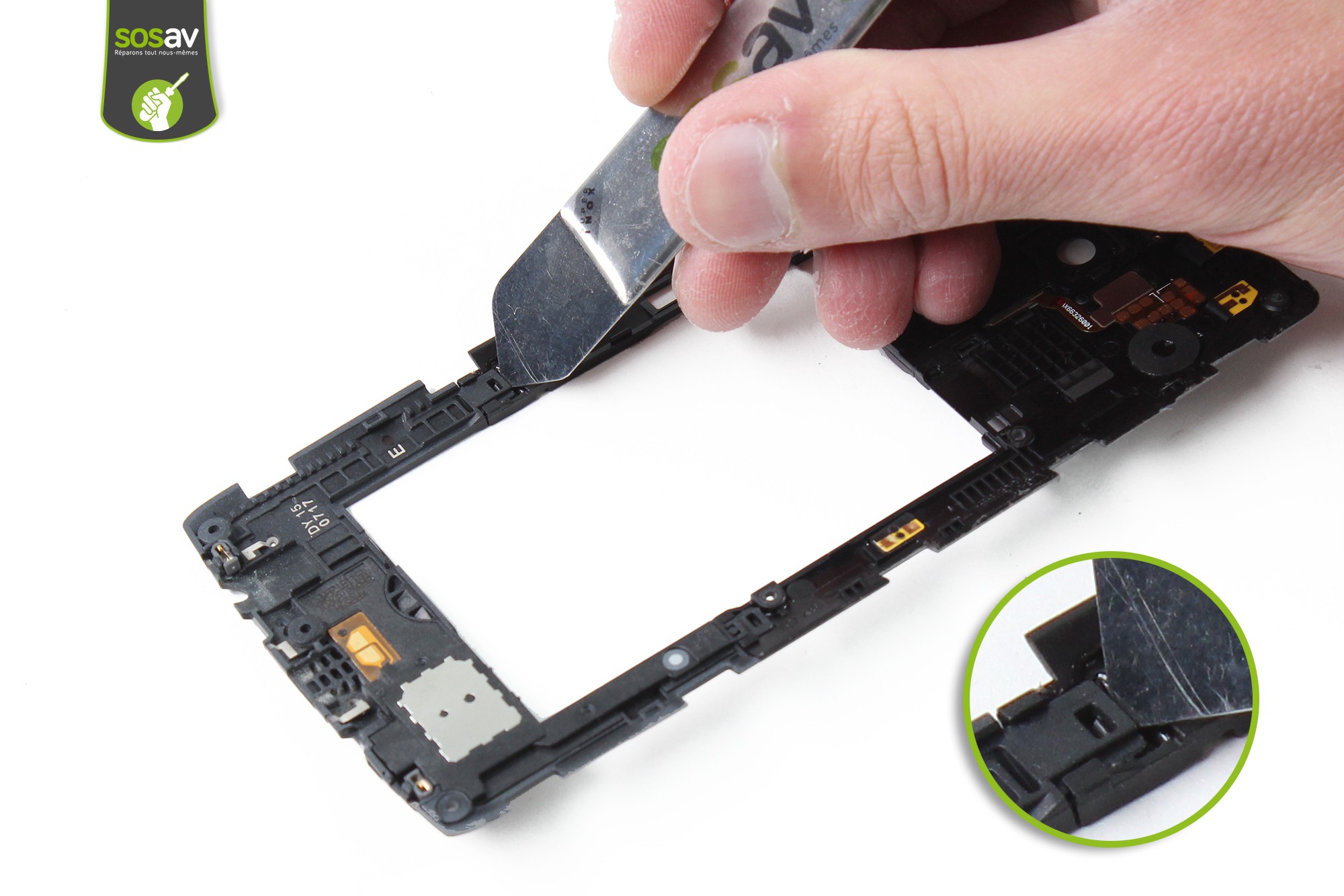

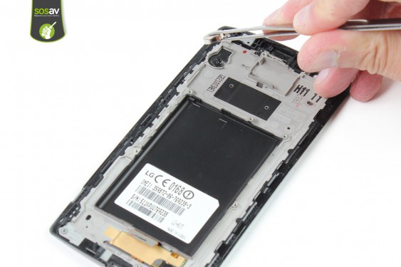

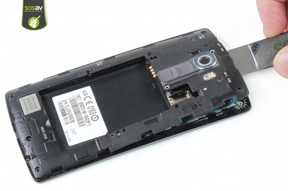

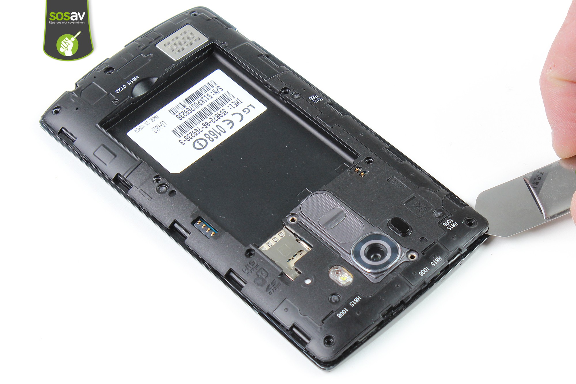

Insérez délicatement la spatule iSesamo dans l'interstice supérieur droit puis déclipsez délicatement, en faisant levier, la partie supérieure droite du châssis interne.

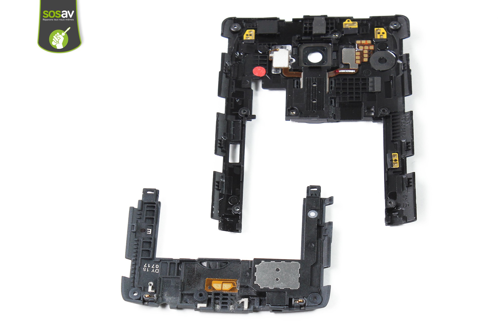

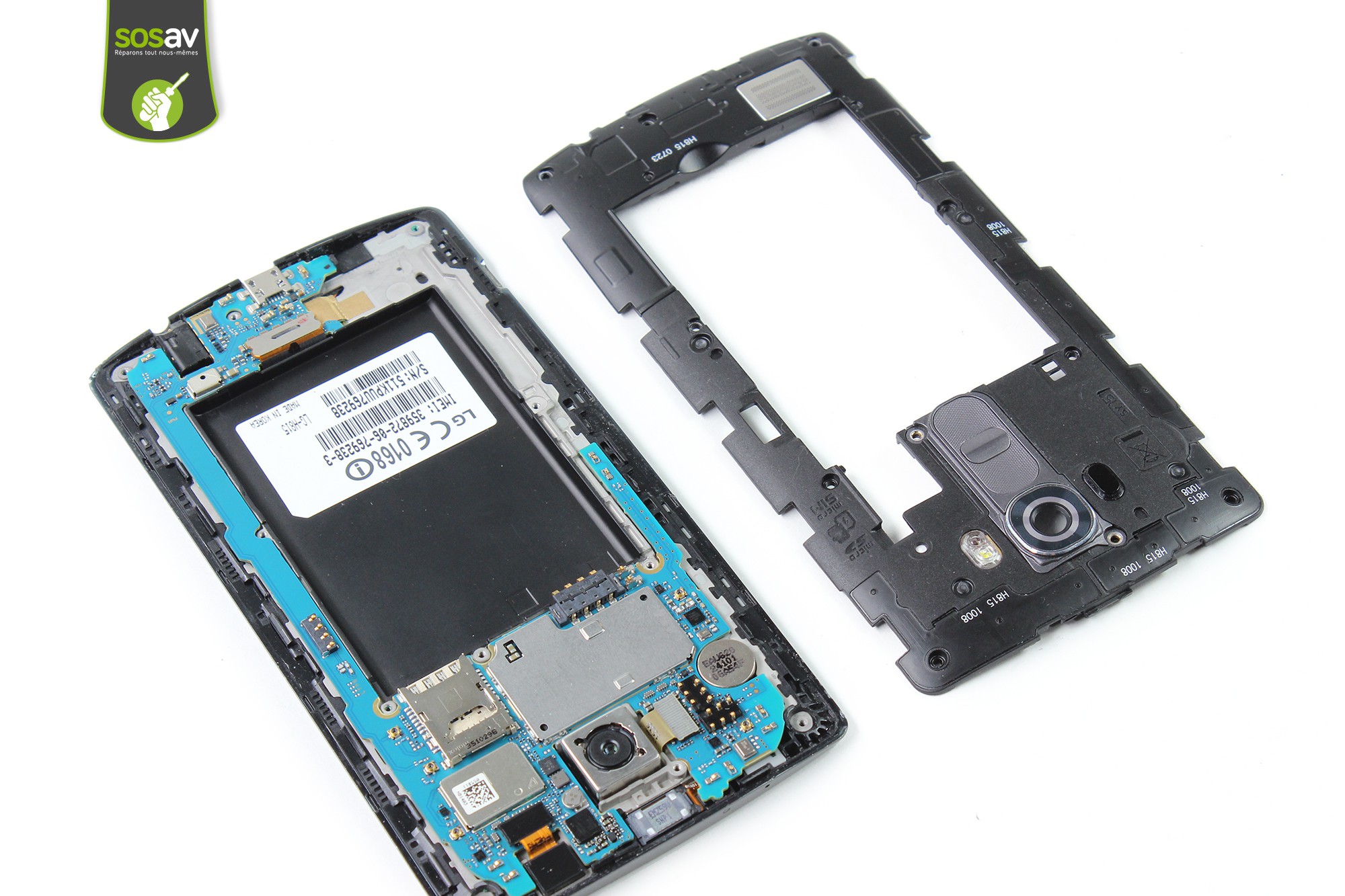

Poursuivez en déclipsant ensuite la partie supérieure gauche du châssis interne.Saisissez puis retirez le châssis.
Le châssis externe de votre LG G4 est désormais partiellement démonté.

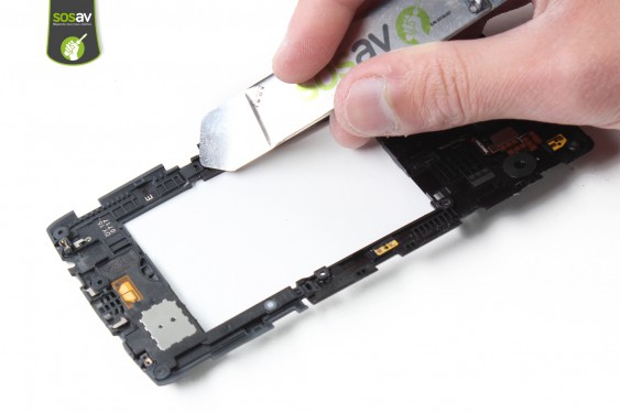

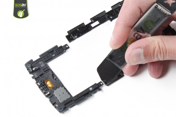

Réutilisez la spatule iSesamo afin de séparer le bloc haut-parleur externe du châssis externe.
Le châssis externe de votre LG G4 est désormais démonté.

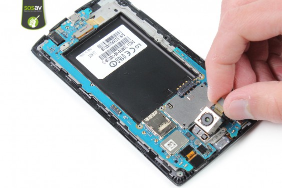

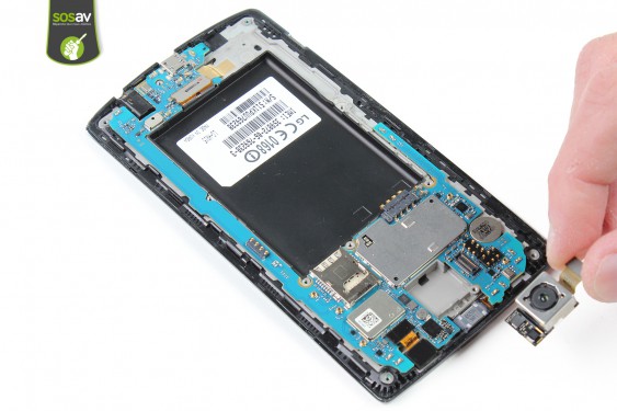

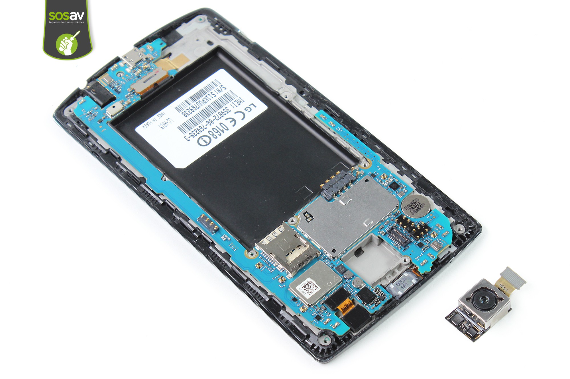

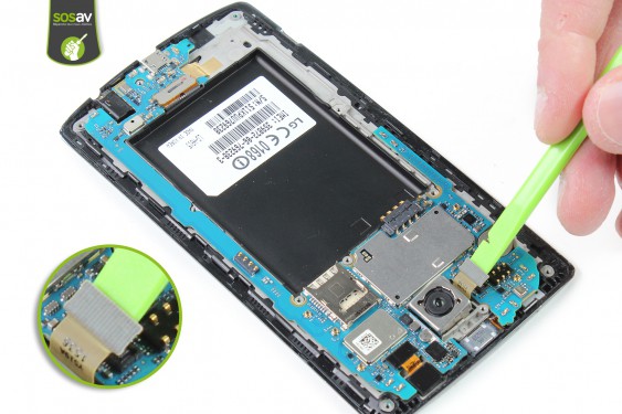

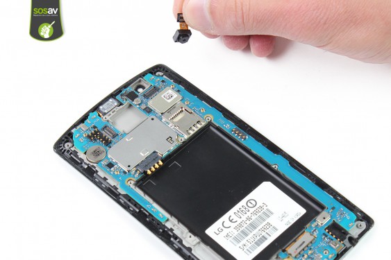

Utilisez la spatule en nylon afin de déconnecter la caméra arrière.Procédez ensuite à son retrait.
La caméra arrière de votre LG G4 est désormais démontée.

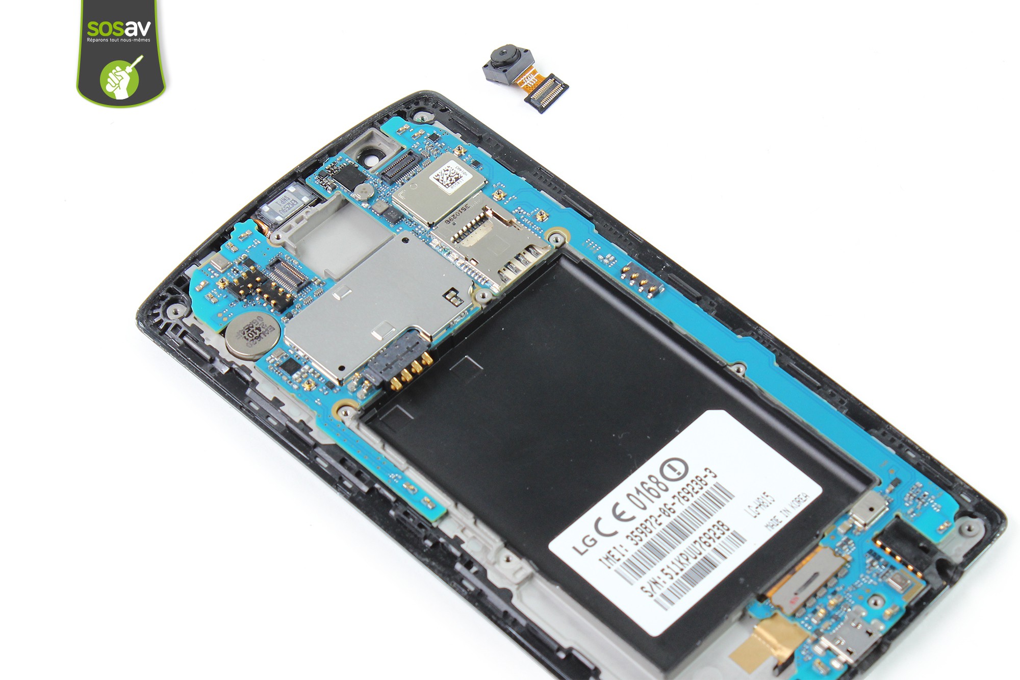

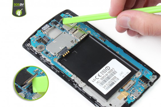

Déconnectez ensuite la nappe de la caméra avant.Procédez ensuite a son retrait.
La caméra avant de votre LG G4 est désormais démontée.

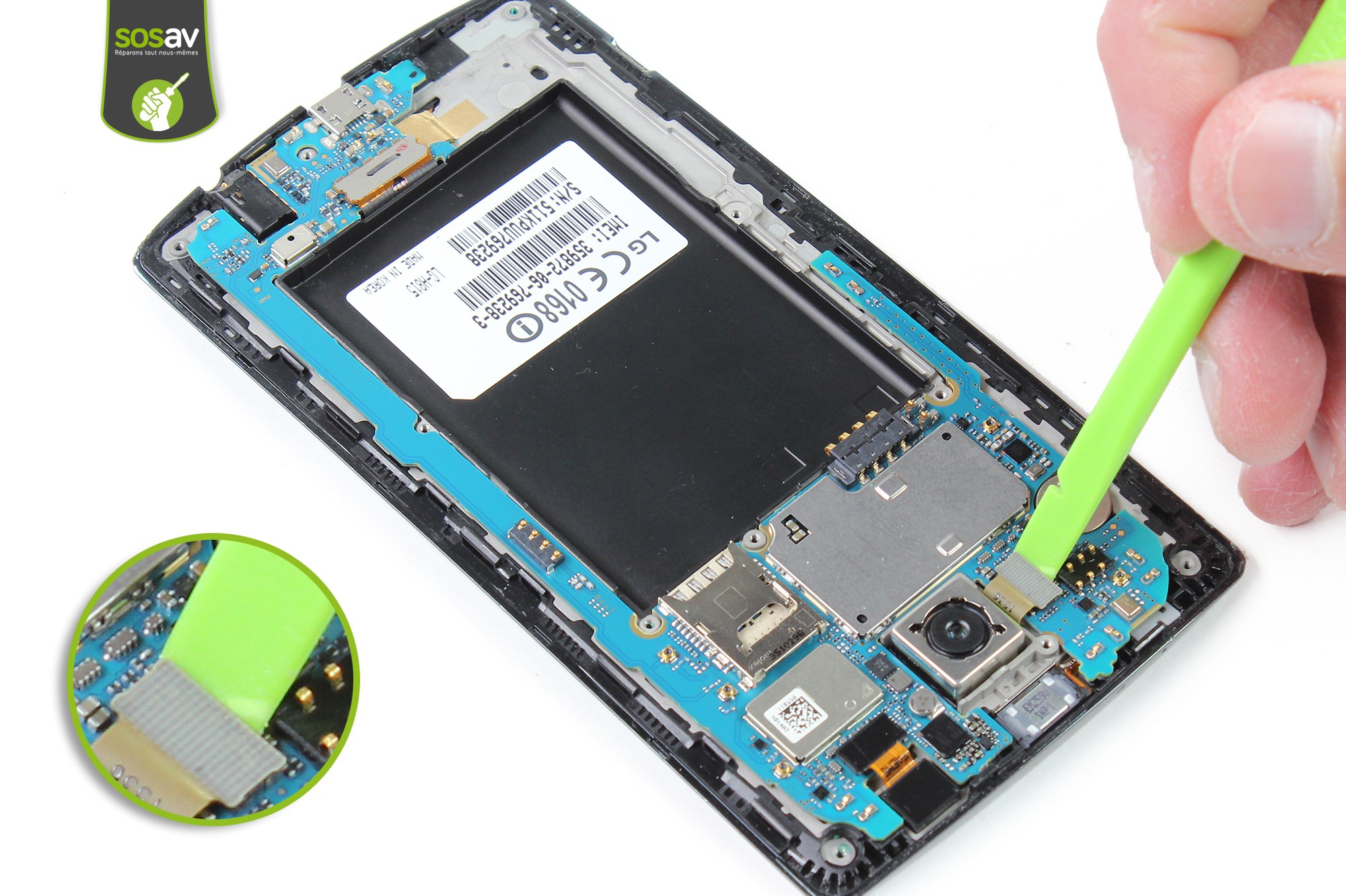

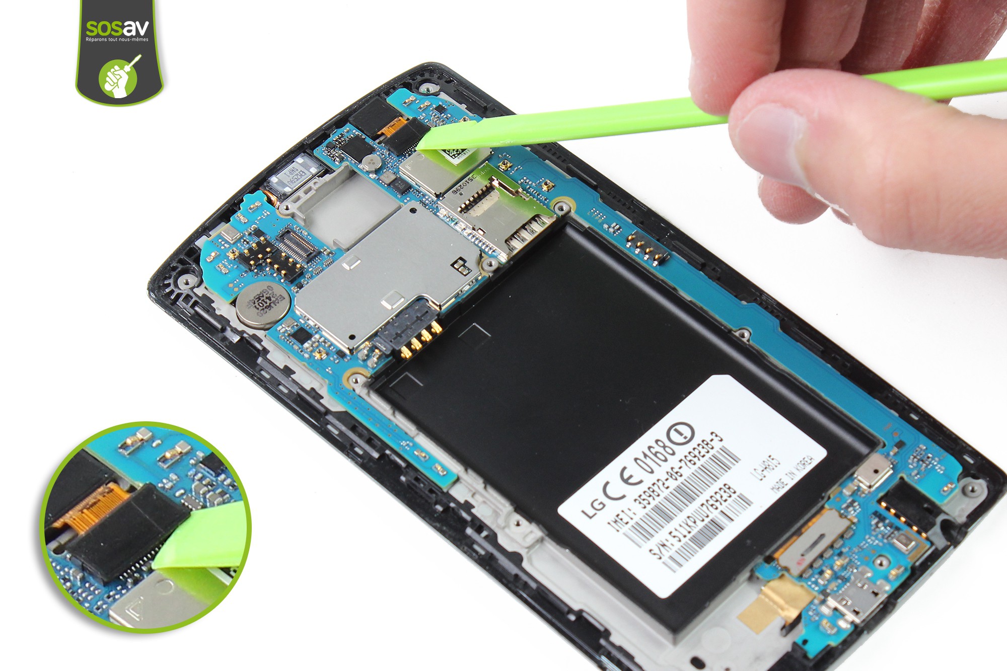

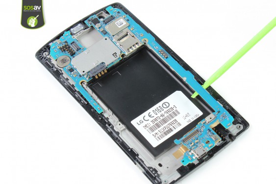

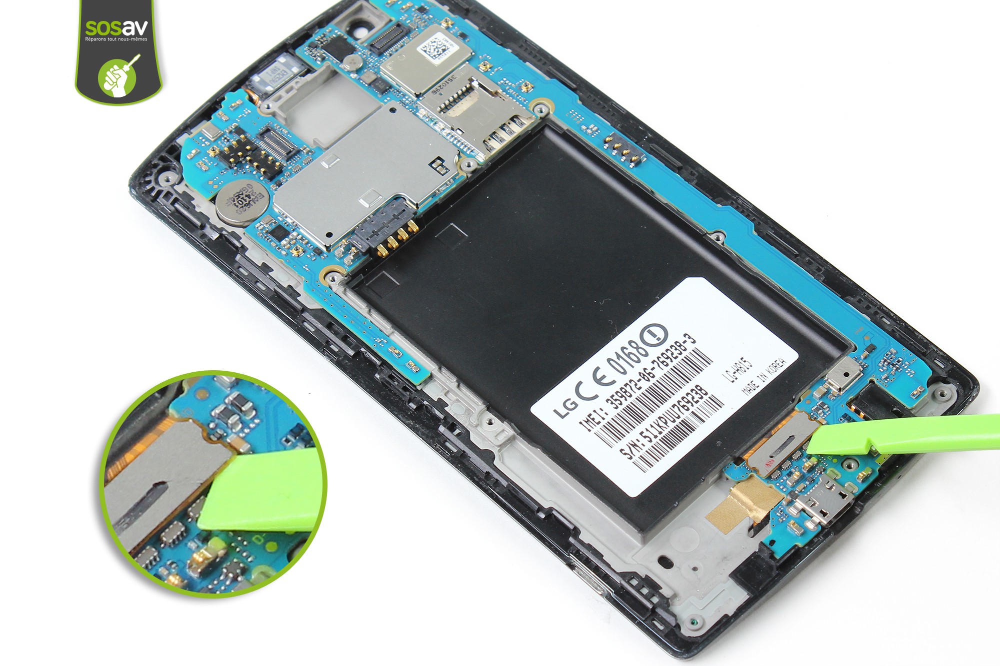

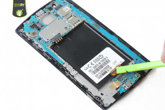

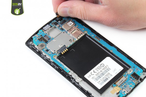

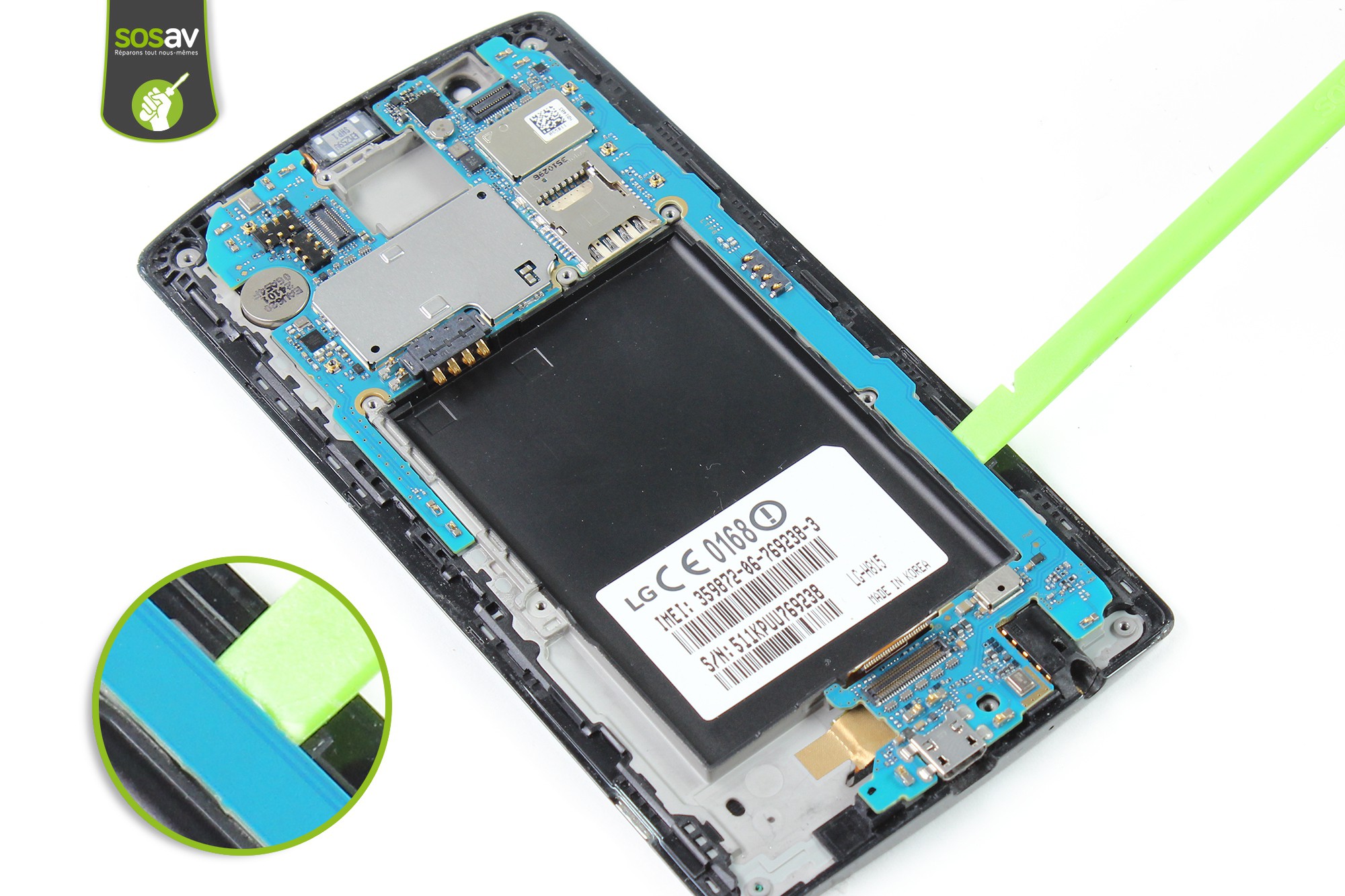

Déconnectez la nappe de l'écran en faisant levier avec la spatule en nylon.

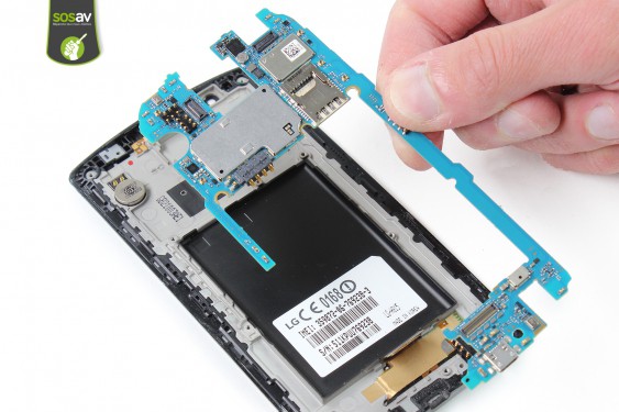

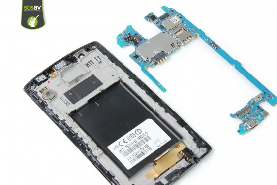

Insérez ensuite très délicatement la spatule en nylon dans l'interstice châssis-carte mère sur son côté droit puis faites doucement levier afin de sortir la carte mère du châssis.Soyez très délicats lors de cette opération afin de ne pas endommager la carte ! Saisissez ensuite la carte mère puis procédez à son retrait.La carte mère de votre LG G4 est désormais démontée.

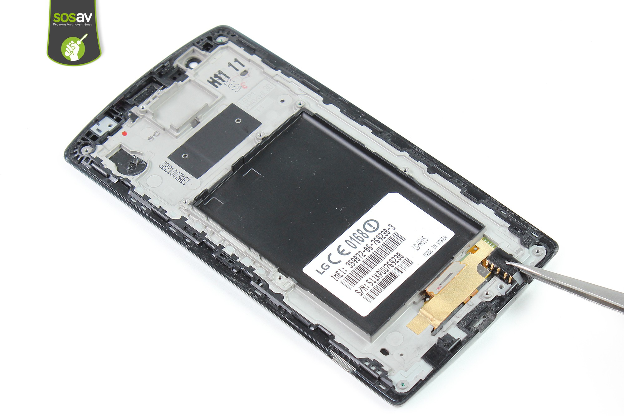

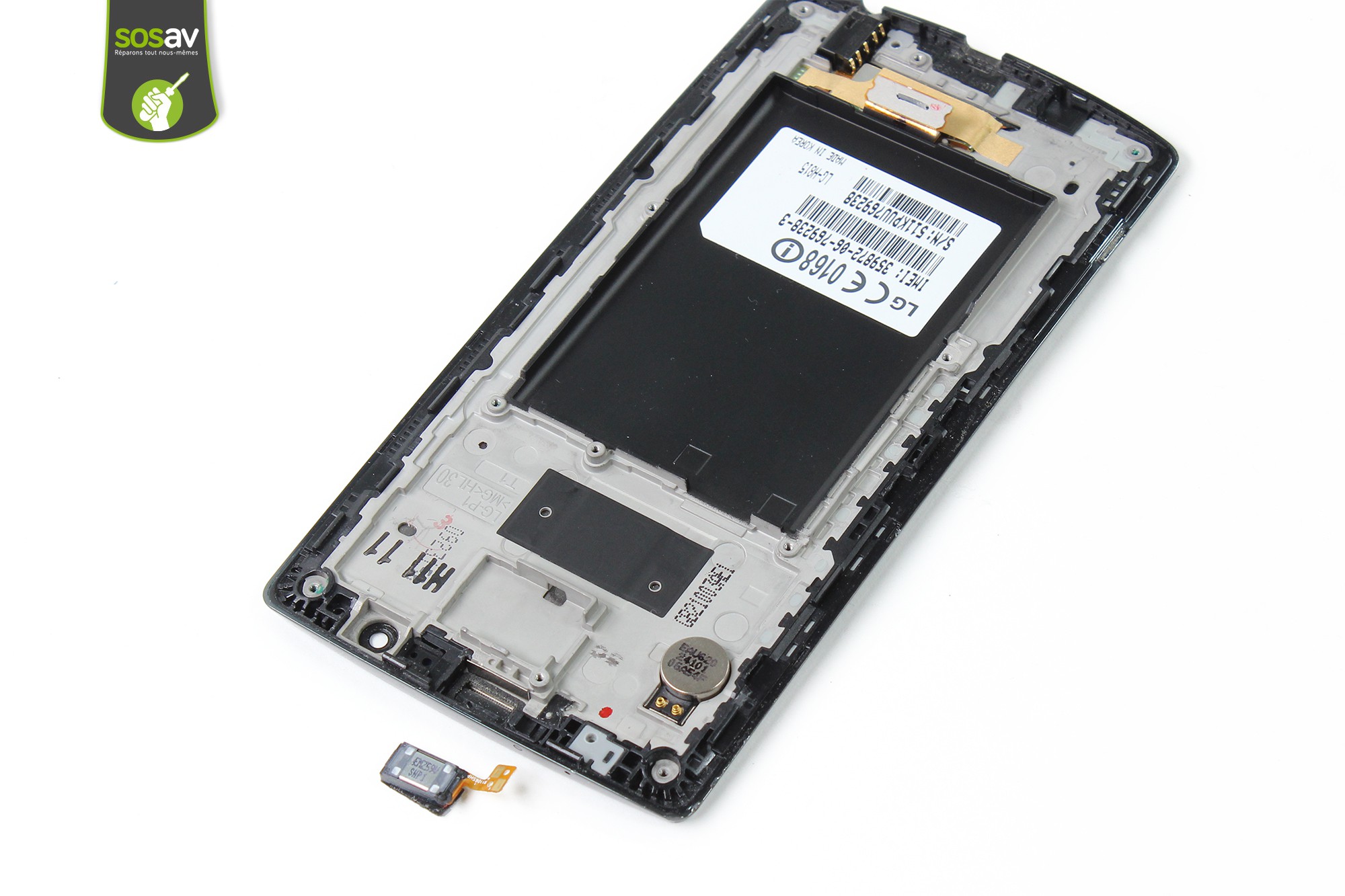

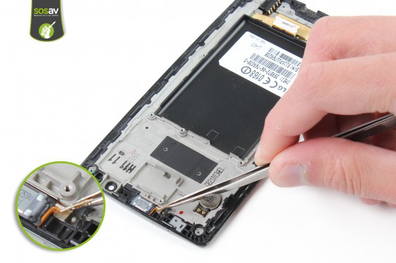

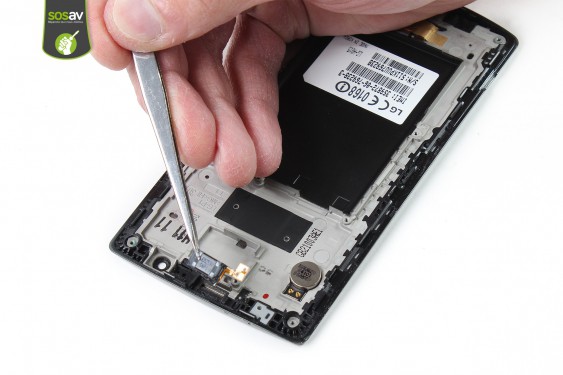

Décollez très délicatement la nappe de liaison du haut-parleur interne du châssis.Procédez ensuite au retrait du haut-parleur interne en le saisissant avec la pince.
Le haut-parleur interne de votre LG G4 est désormais démonté.

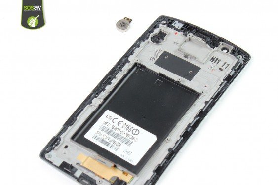

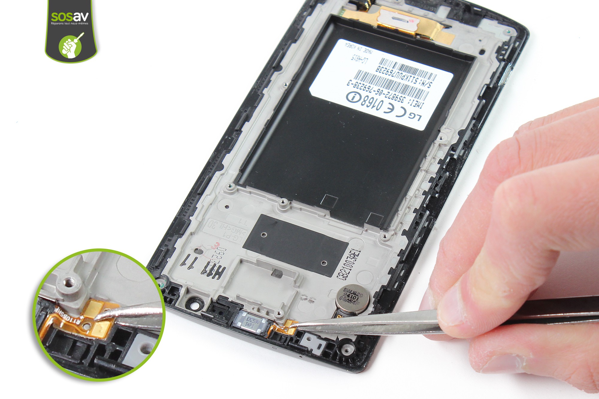

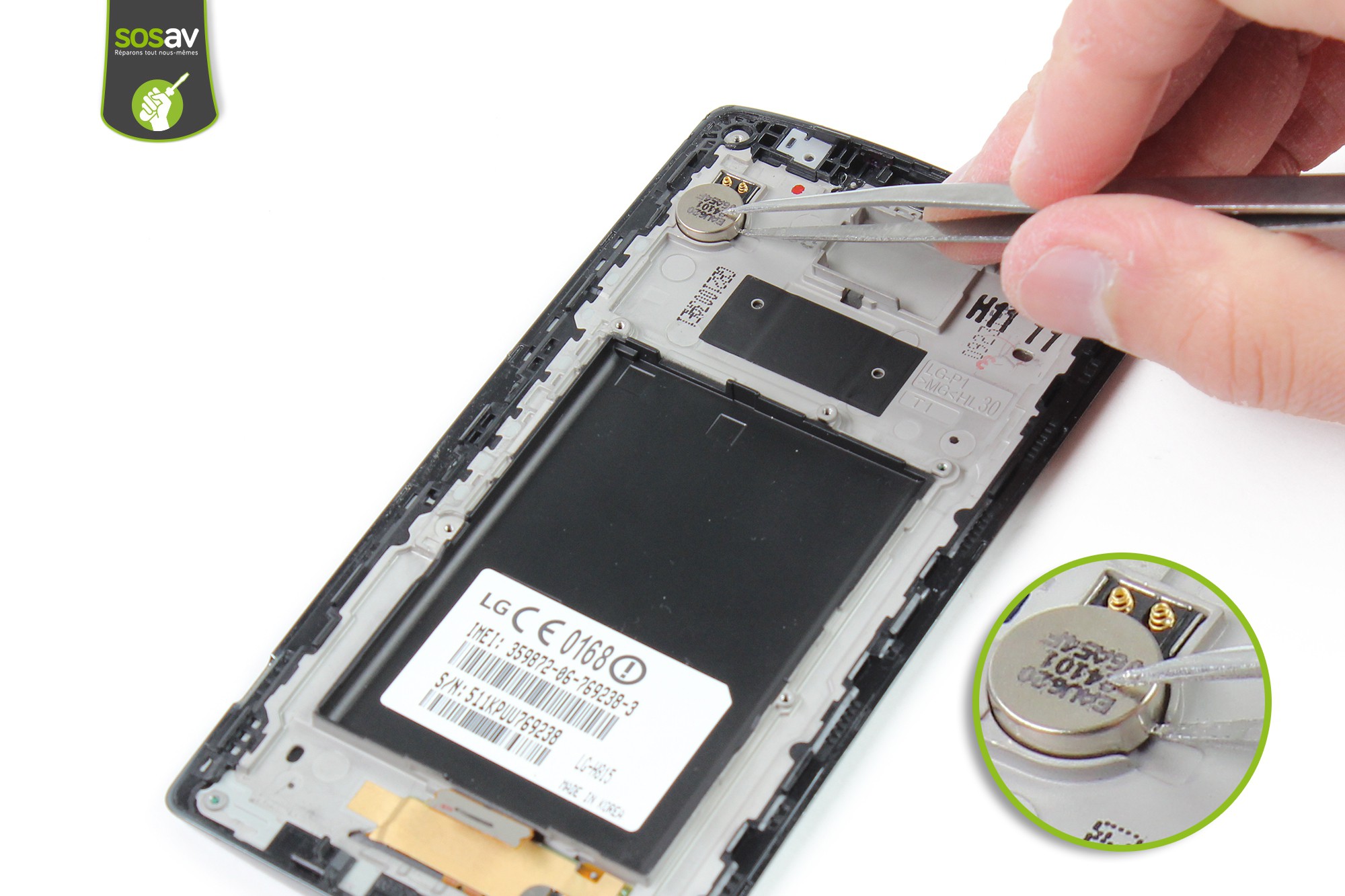

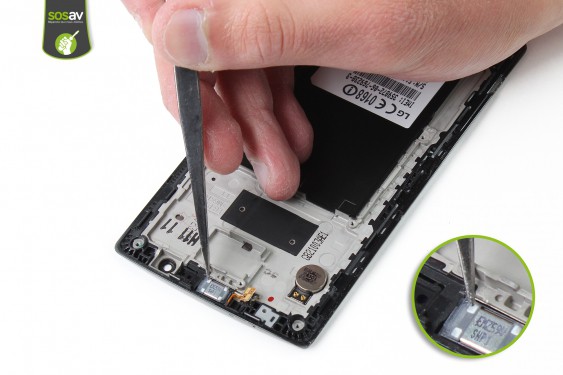

Utilisez la pince afin de saisir le vibreur du téléphone et le décoller de son châssis.Procédez ensuite à son retrait.

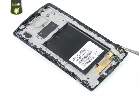

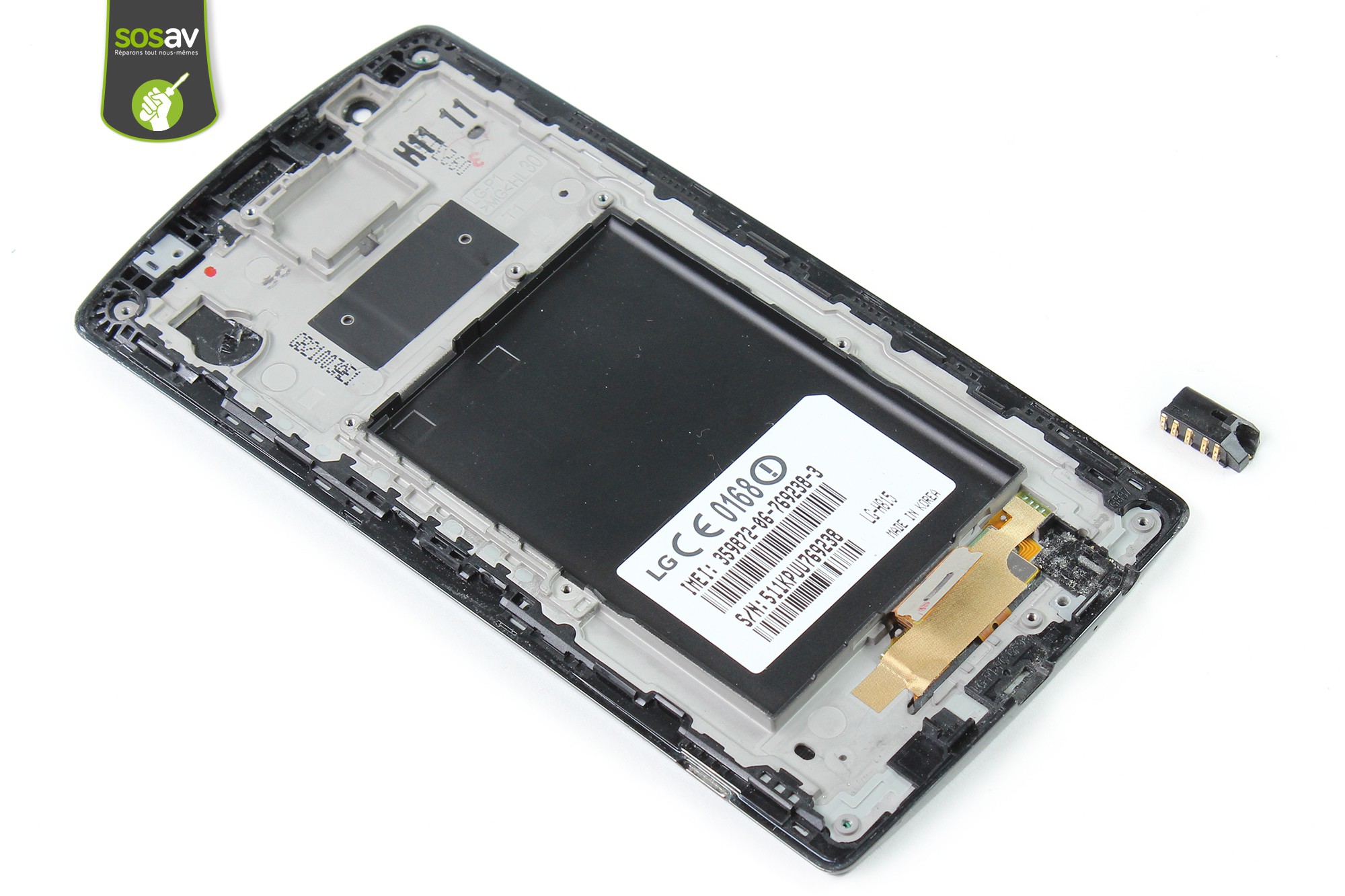

Saisissez la prise jack avec la pince puis procédez à son retrait.
L'écran LG G4 est désormais démonté.En cas d'écran cassé, remplacez-le par un écran neuf.
