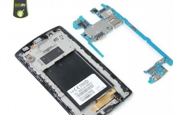

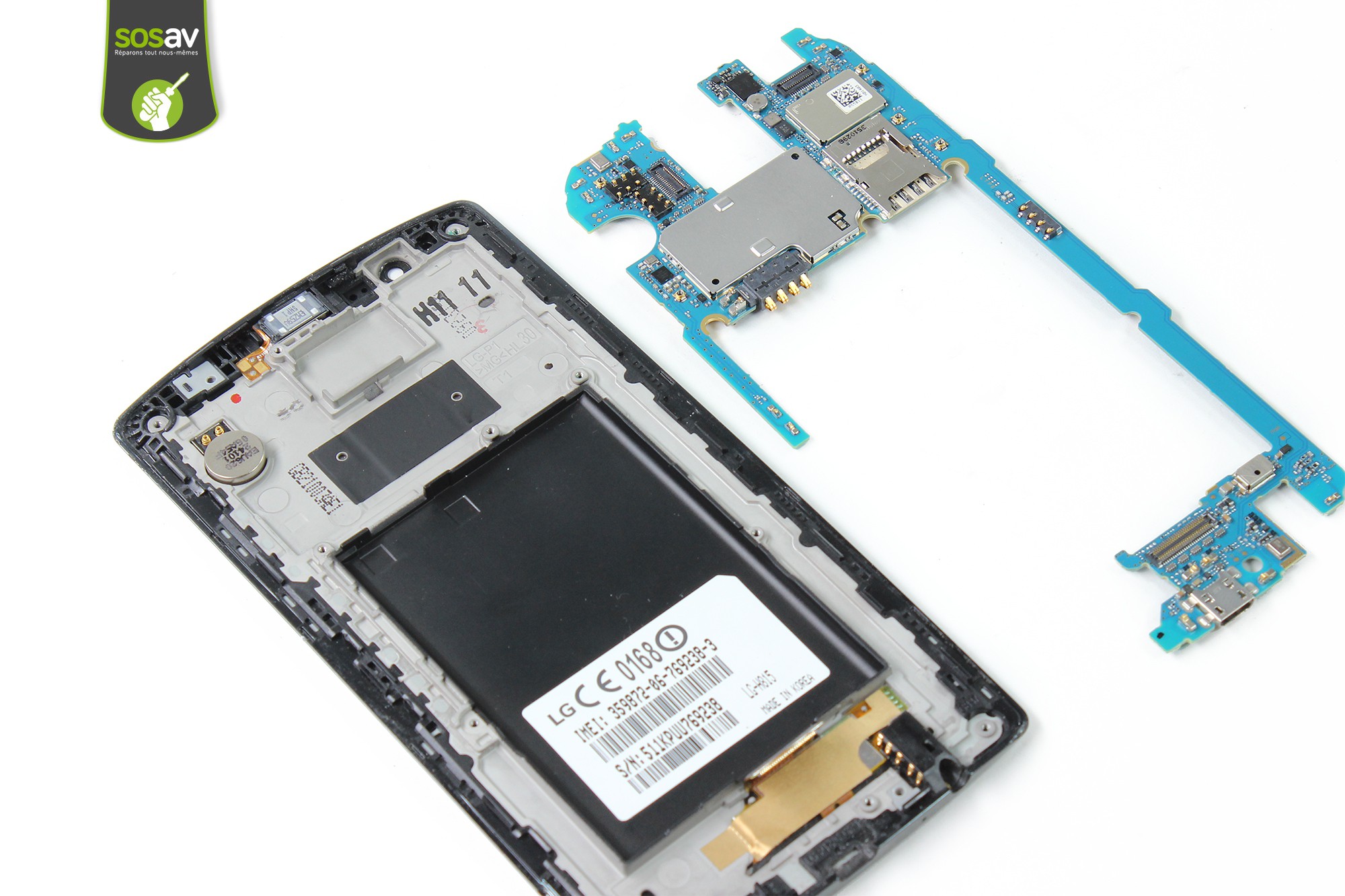

Insérez ensuite très délicatement la spatule en nylon dans l'interstice châssis-carte mère sur son côté droit puis faites doucement levier afin de sortir la carte mère du châssis.Soyez très délicats lors de cette opération afin de ne pas endommager la carte ! Saisissez puis retirez ensuite la carte mère.
La carte mère LG G4 est désormais démontée.Procédez à son remplacement par une carte mère neuve si nécessaire.
Pour remonter votre G4 suivez ce guide en sens inverse.
