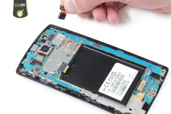

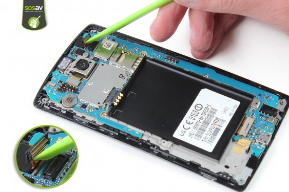

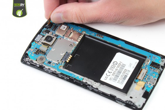

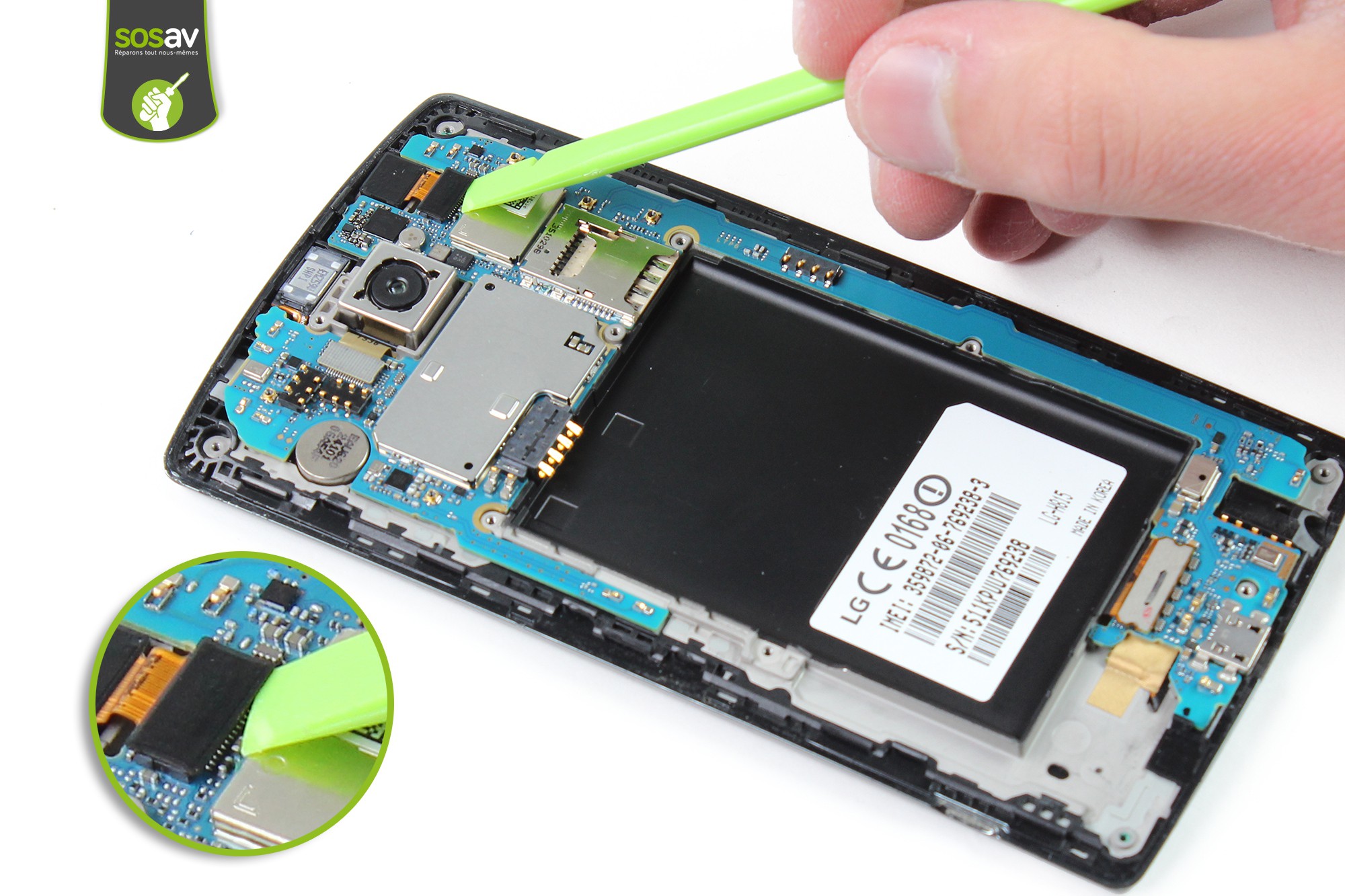

Reprenez la spatule en nylon afin de déconnecter la caméra avant.Procédez ensuite à son retrait.

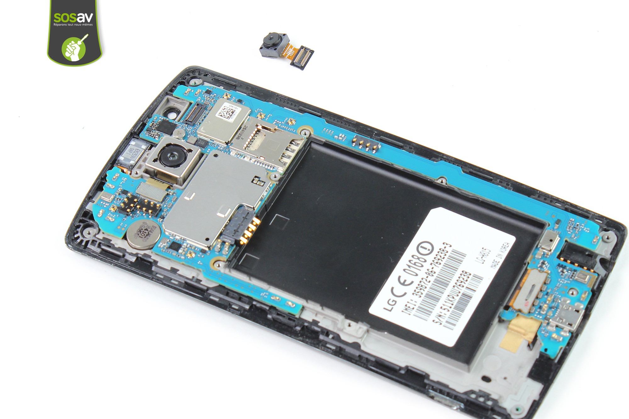

La caméra avant LG G4 est désormais démontée.Procédez à son remplacement par une caméra avant neuve si cela est nécessaire.
