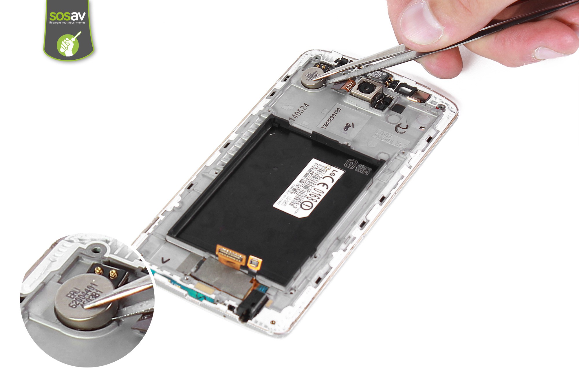

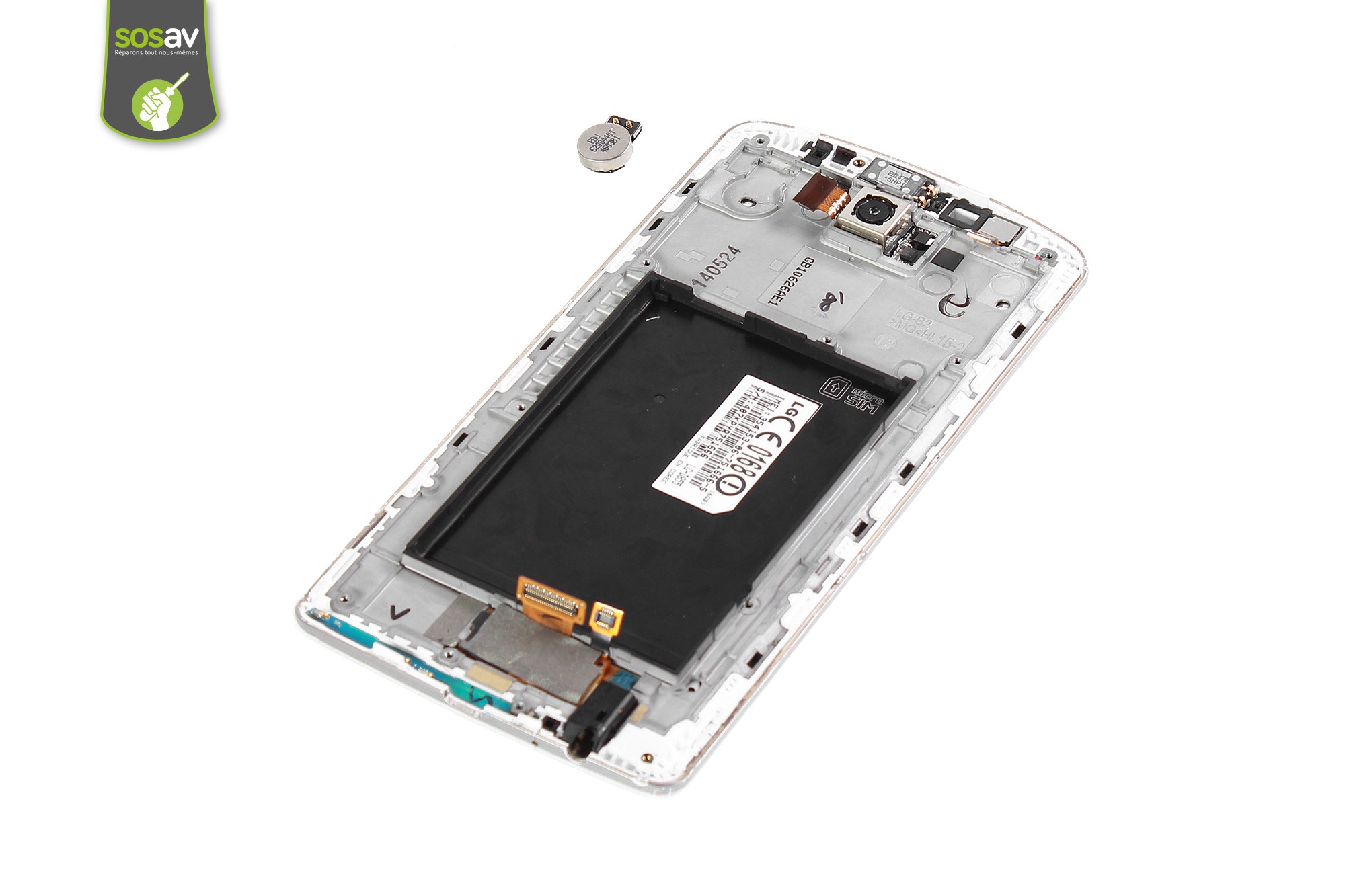

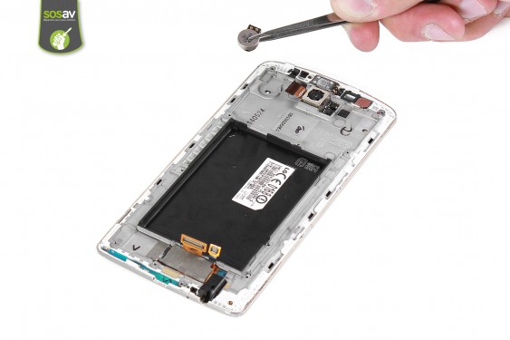

Réutilisez la pince afin de saisir le vibreur du téléphone.Procédez à son retrait.
Le vibreur de votre LG G3 est désormais démonté. Procédez à son remplacement par une pièce neuve si cela est nécessaire.
