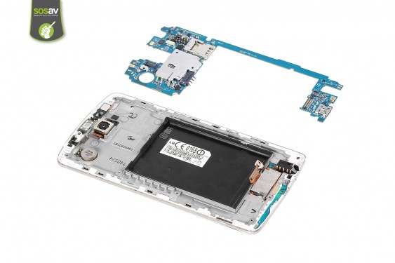

Saisissez ensuite délicatement la carte mère du téléphone puis ôtez-la.La carte mère de votre LG G3 est désormais démontée.

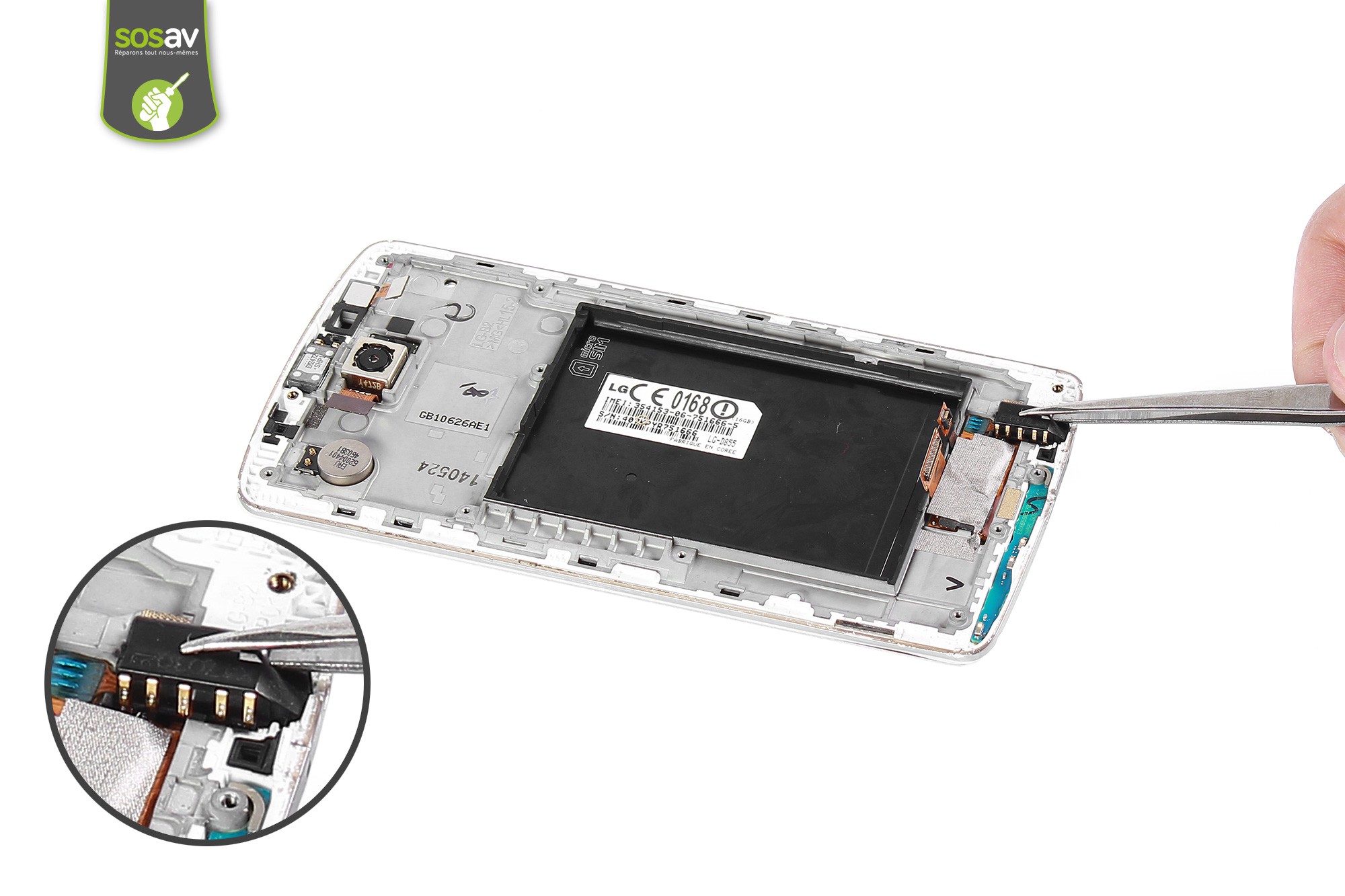

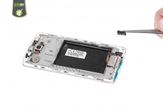

Saisissez la prise jack du téléphone puis retirez-la à l'aide de la pince.

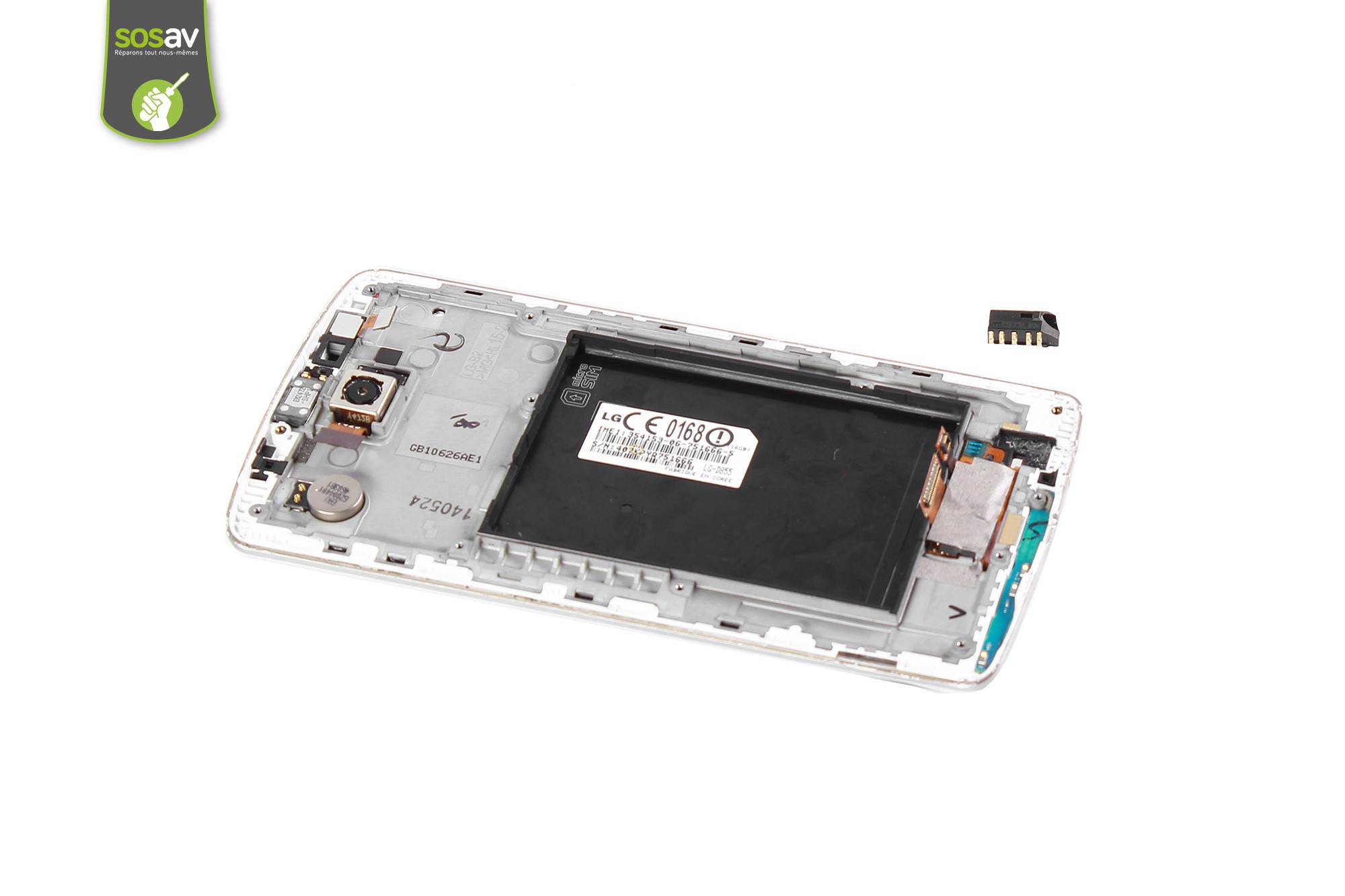

La prise jack de votre LG G3 est désormais démontée.Procédez à son remplacement par une pièce neuve si cela est nécessaire.
