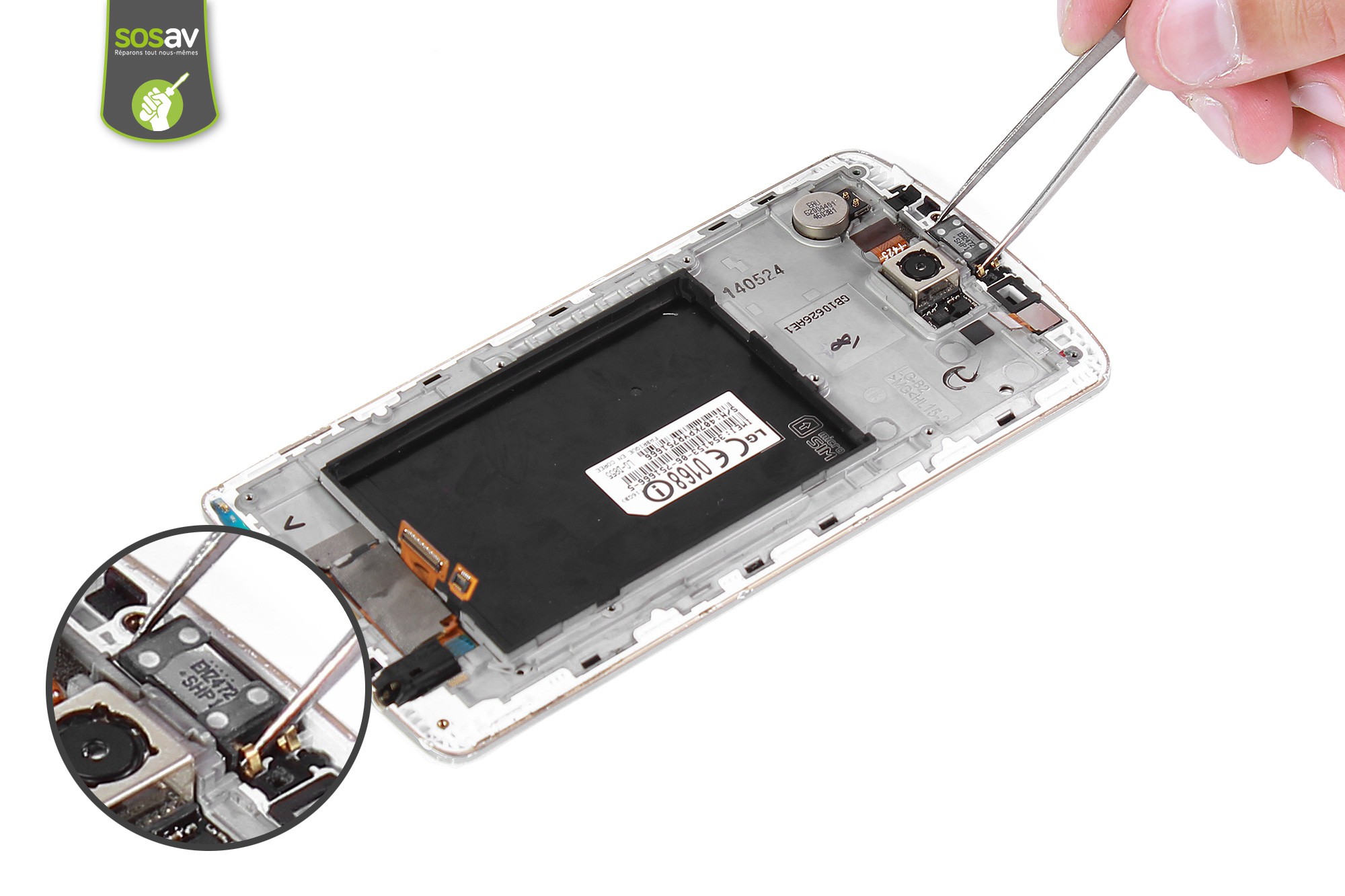

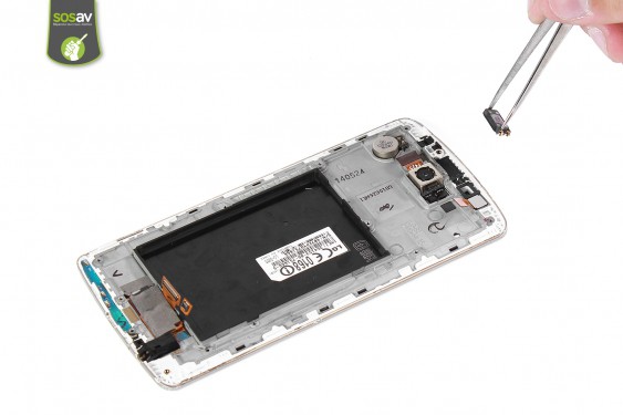

Utilisez la pince afin de saisir et retirer le haut-parleur interne.

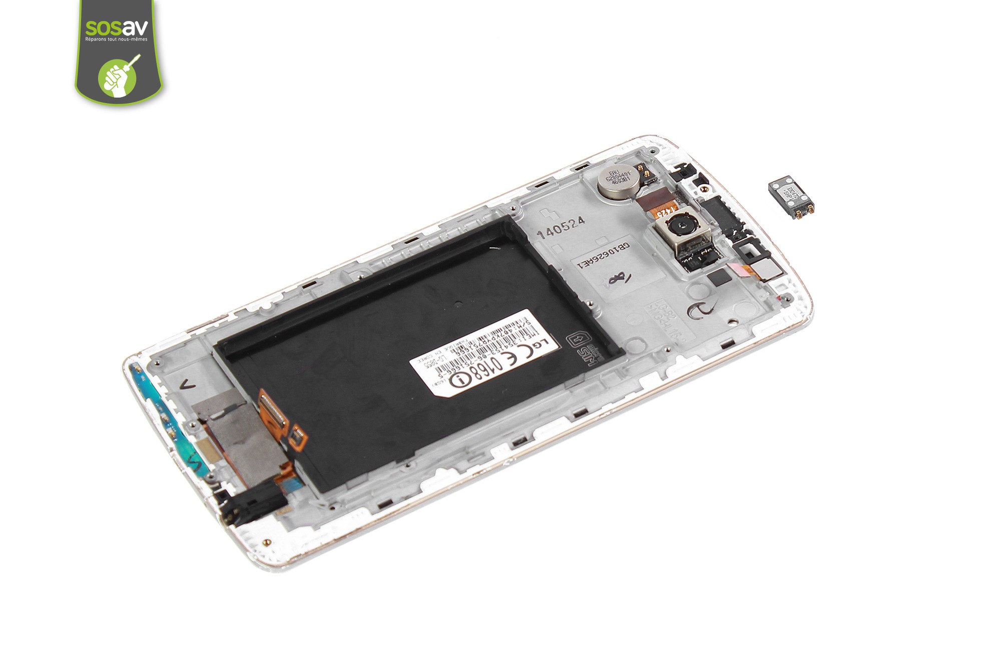

Le haut-parleur interne du LG G3 est désormais démonté.Procédez à son remplacement par une pièce neuve si cela est nécessaire.
