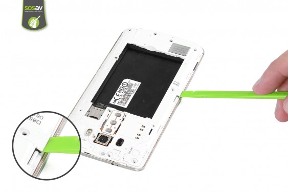

Insérez une spatule en nylon dans l'interstice prévu à cet effet sur le côté du téléphone.Faites levier afin de déclipser la coque puis retirez-la.La coque arrière de votre LG G3 est désormais démontée.

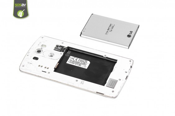

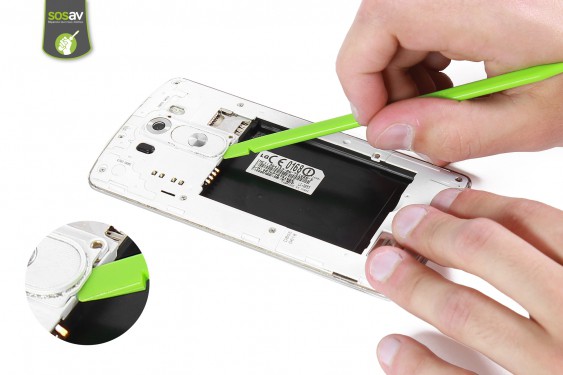

Toujours avec la spatule en nylon, soulevez en douceur la batterie par l'interstice localisé en bas de cette dernière.Procédez ensuite à son retrait du téléphone.La batterie de votre LG G3 est désormais démontée.

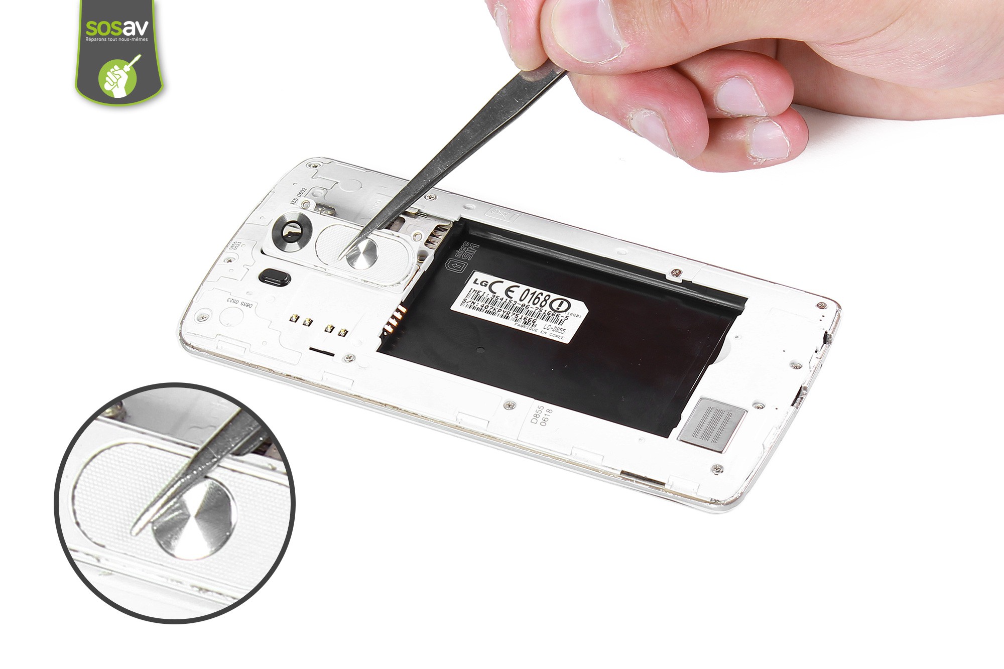

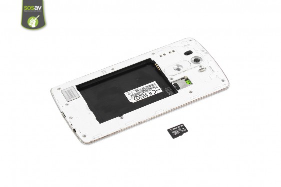

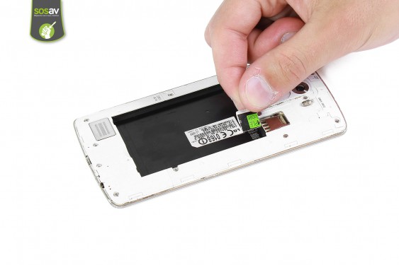

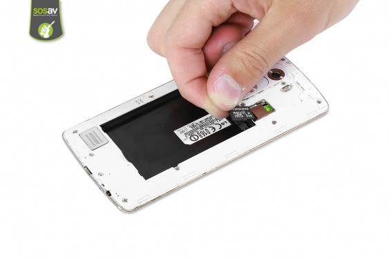

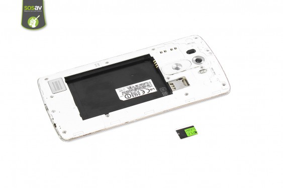

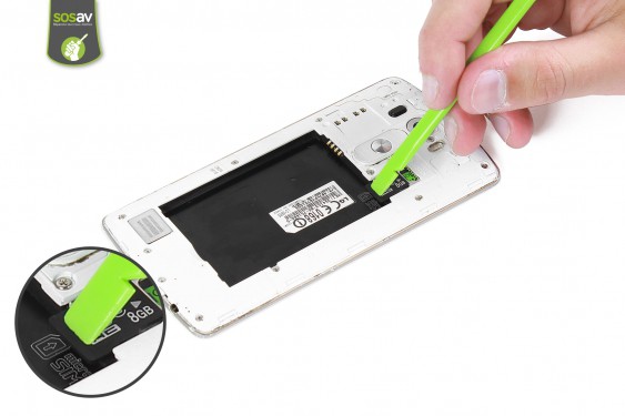

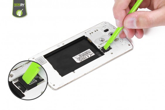

Repoussez délicatement la carte MicroSD hors de son logement en vous servant de la spatule en nylon.Procédez à son retrait.La carte microSD de votre LG G3 est désormais démontée.

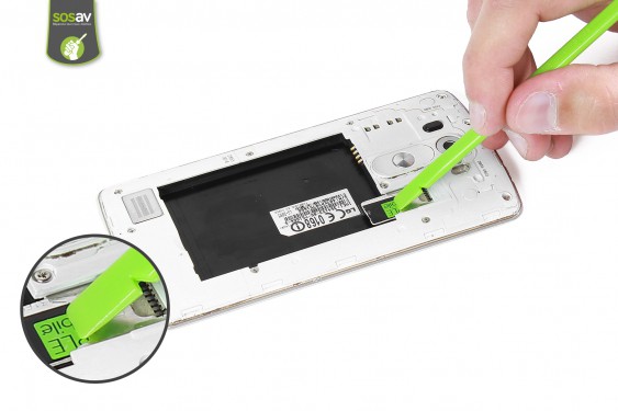

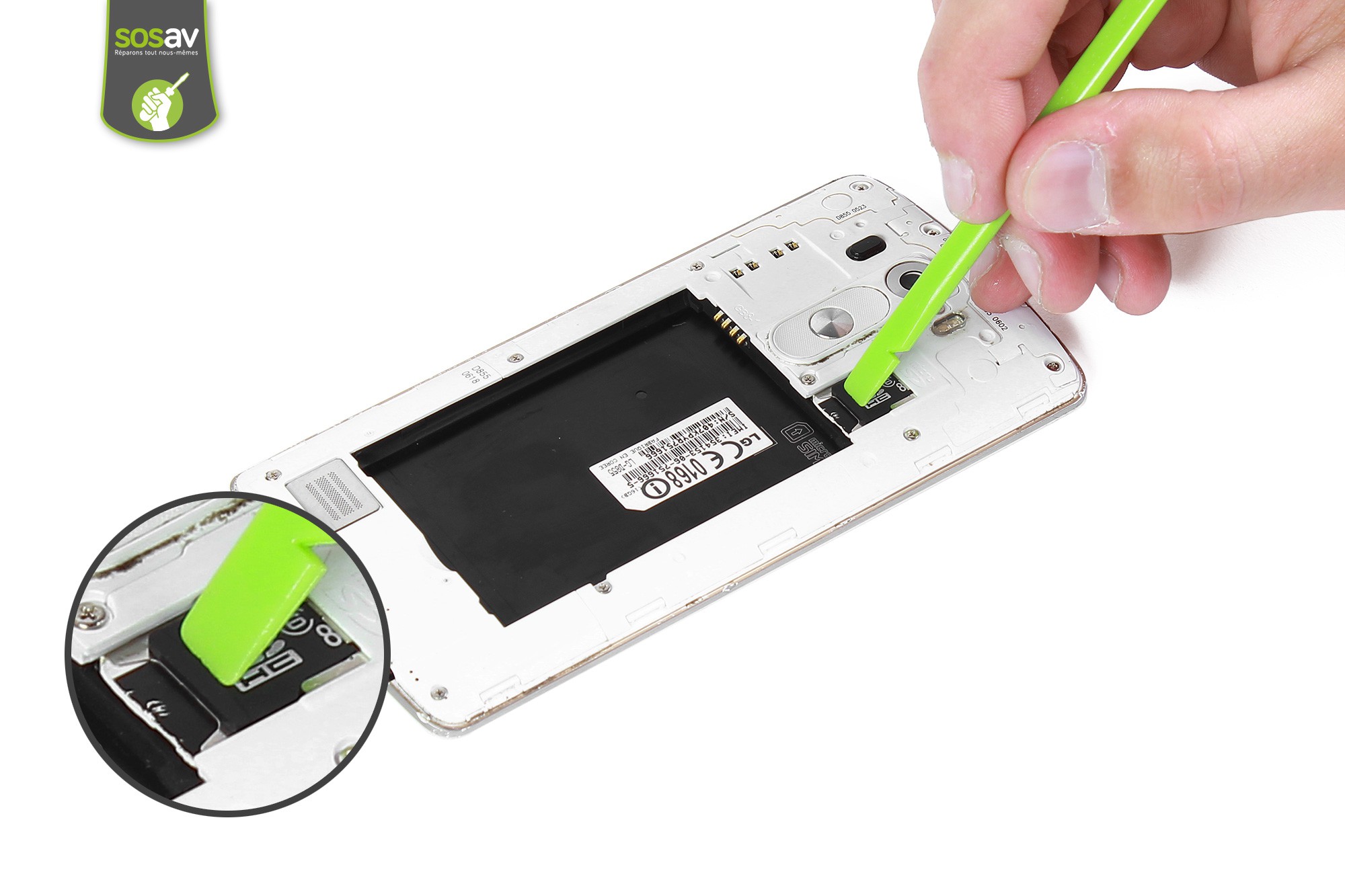

Faites de même pour la carte SIM, en la repoussant hors de son logement grâce à la spatule en nylon.Procédez ensuite à son retrait.La carte SIM de votre LG G3 est désormais démontée.

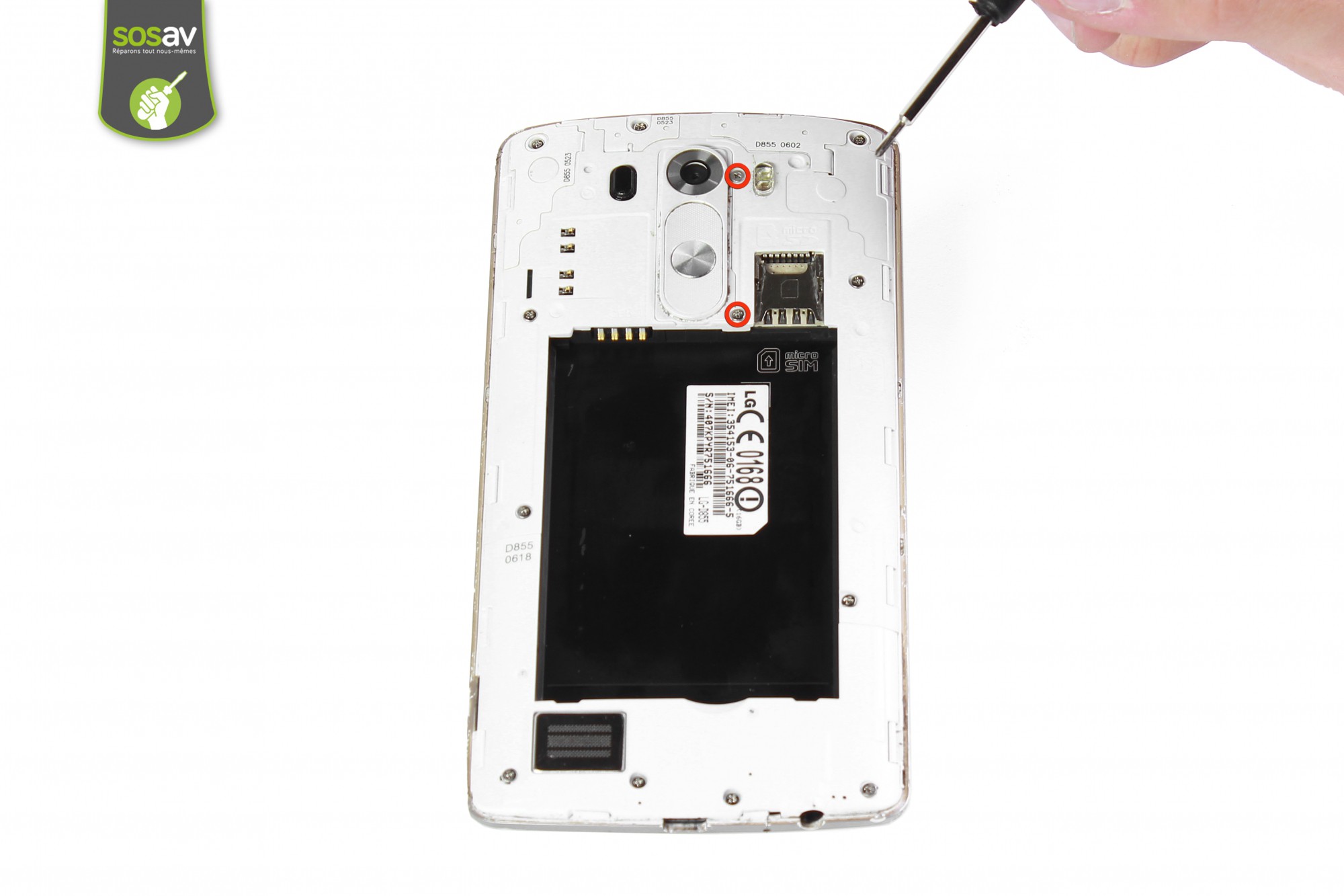

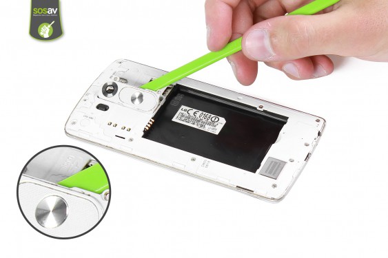

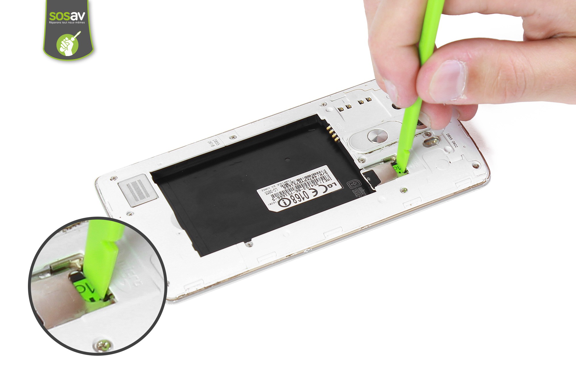

A l'aide d'un tournevis cruciforme, dévissez les deux vis entourées en rouge servant à maintenir l'ensemble boutons arrière et vitre de la caméra arrière.Réutilisez ensuite la spatule en nylon afin de les déclipser de la coque arrière du téléphone.

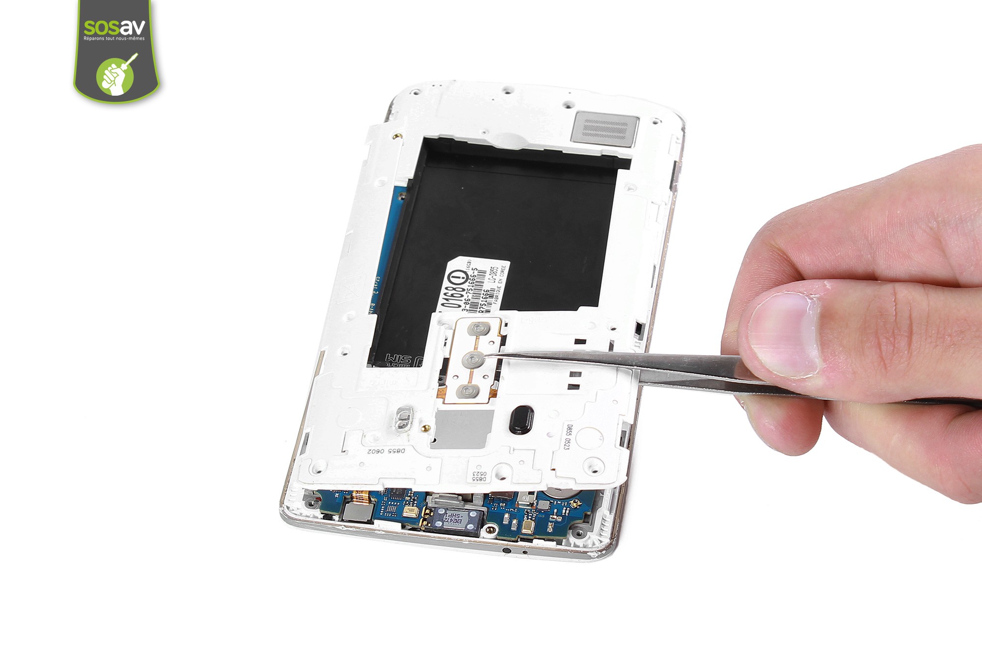

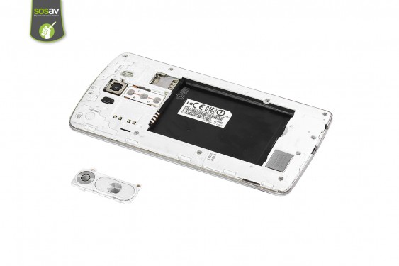

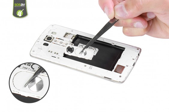

A l'aide d'une pince, saisissez l'ensemble boutons arrière et vitre caméra arrière puis procédez à leur retrait.Les boutons arrière et la vitre de la camera arrière de votre LG G3 sont désormais démontés.

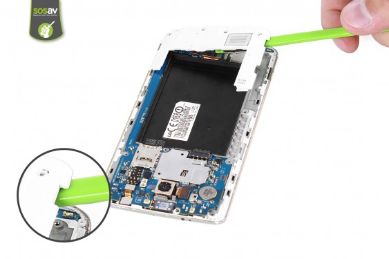

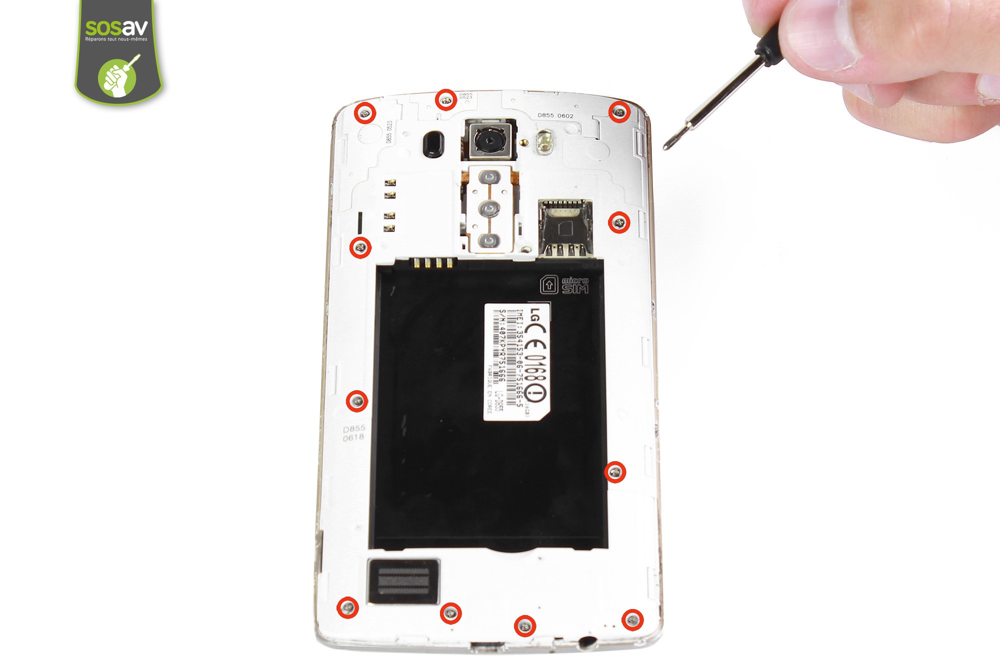

Reprenez le tournevis cruciforme afin de dévisser les 11 vis entourées en rouge servant à maintenir le châssis interne du téléphone.Avec la spatule en nylon, déclipsez délicatement la partie haute du châssis interne.

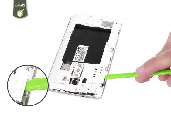

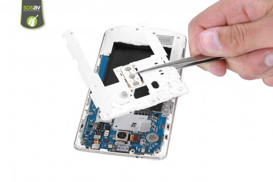

Servez-vous à nouveau de la pince afin de saisir la partie haute du châssis interne.Procédez à son retrait.

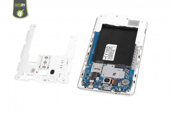

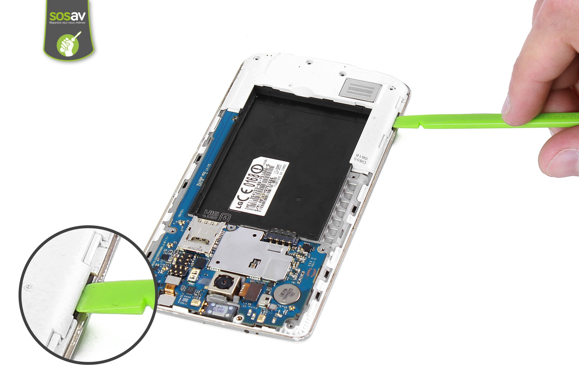

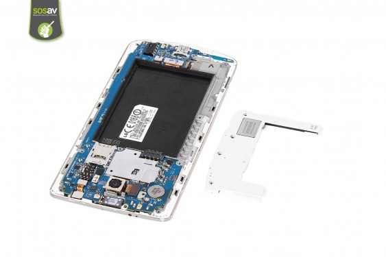

Conservez la spatule en nylon pour déclipser la partie basse du châssis interne du téléphone puis retirez-la grâce à la pince.Le châssis interne complet de votre LG G3 est désormais démonté.

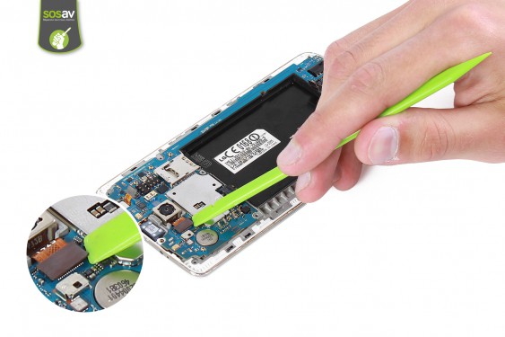

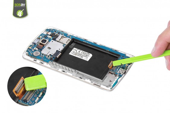

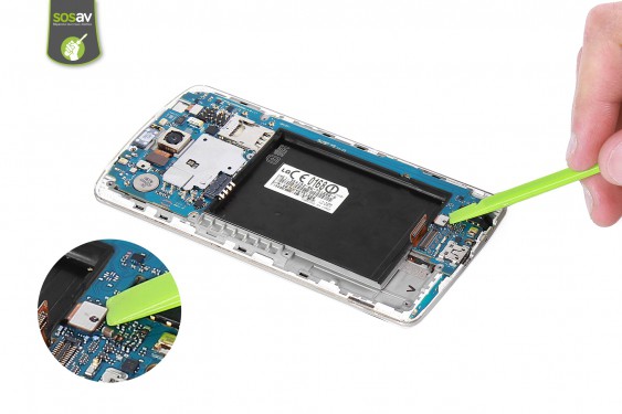

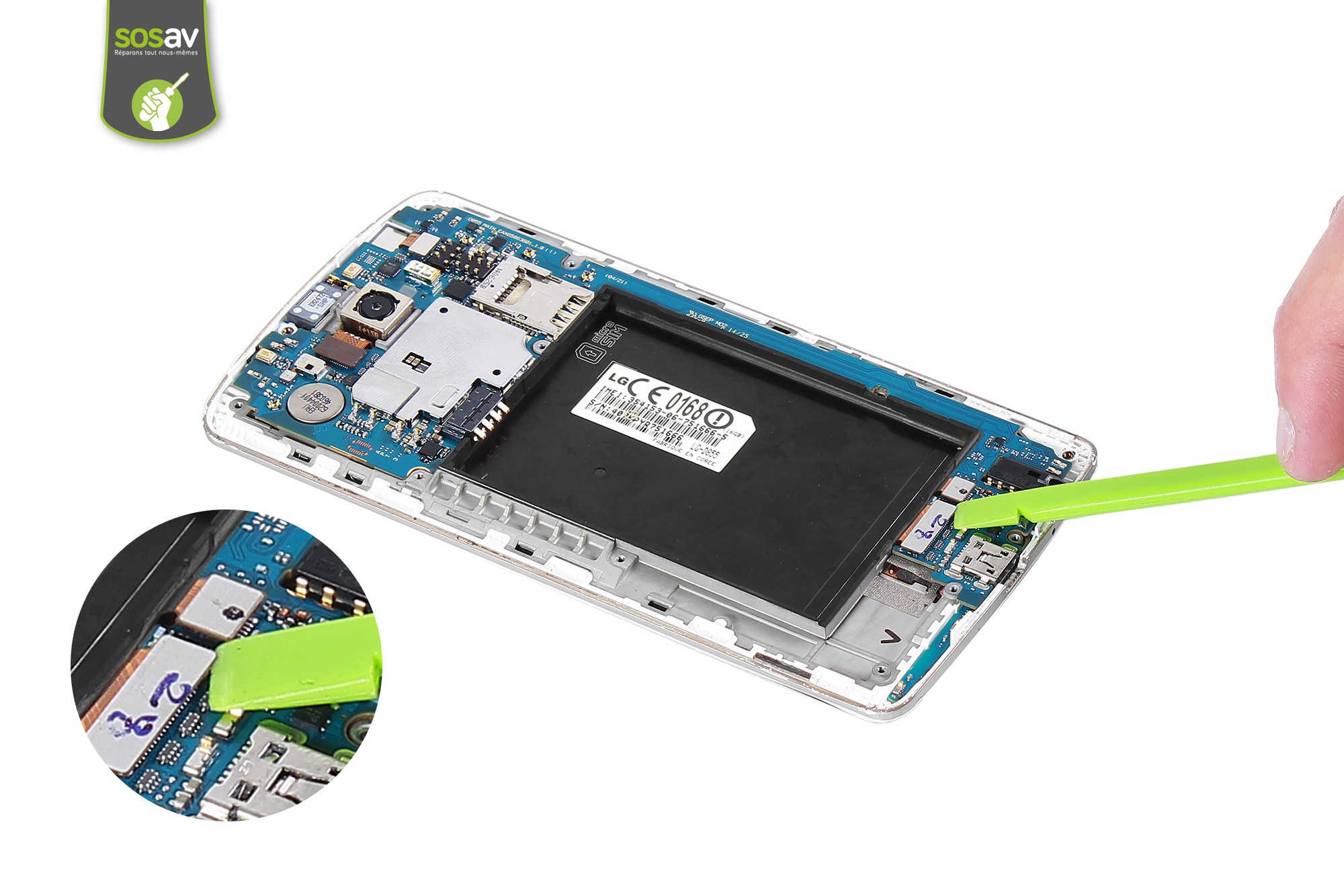

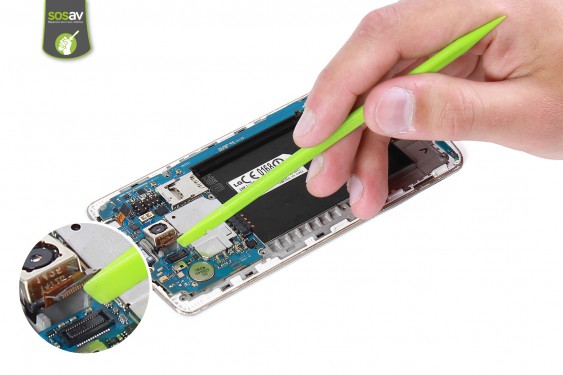

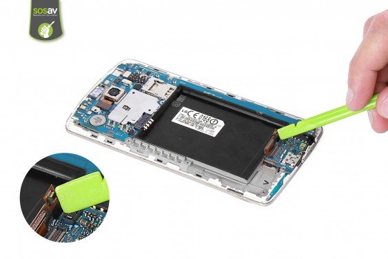

Toujours avec la spatule en nylon, déconnectez les deux nappes de liaison de l'écran LCD et de la partie basse du téléphone.

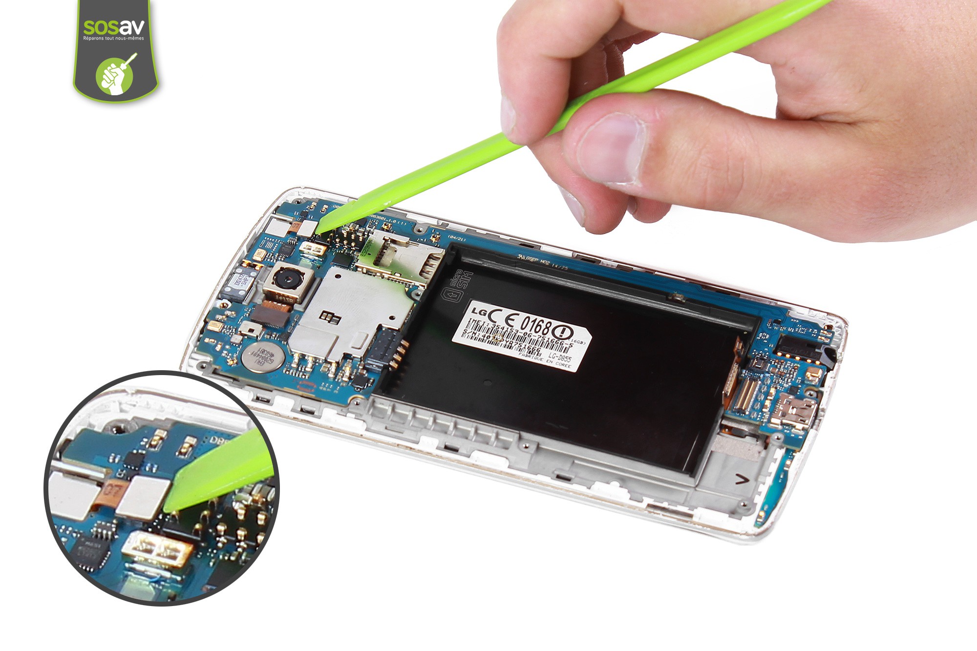

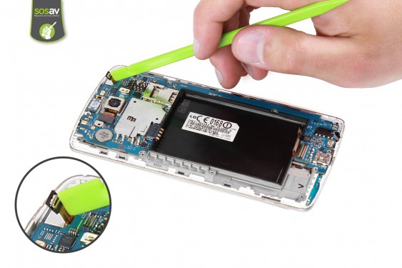

Poursuivez à l'aide de la spatule en nylon en déconnectant la nappe de la caméra avant et de la caméra arrière.

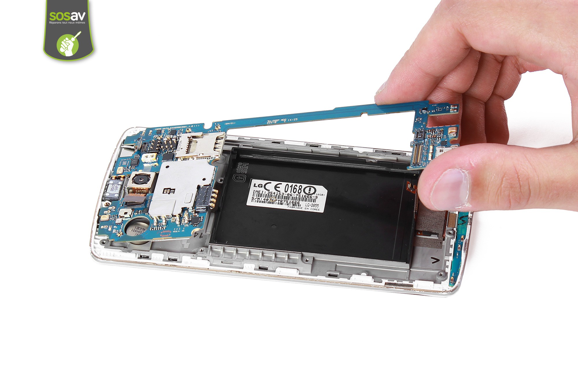

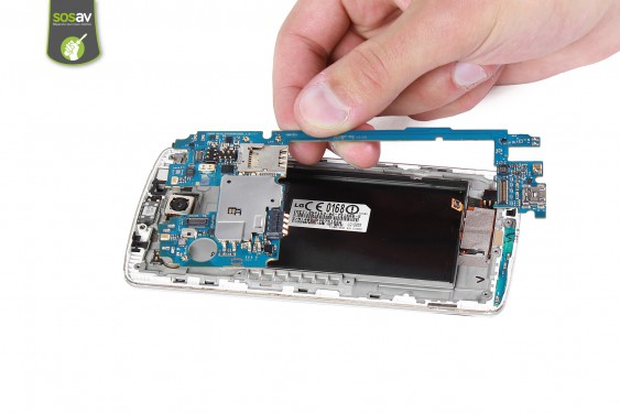

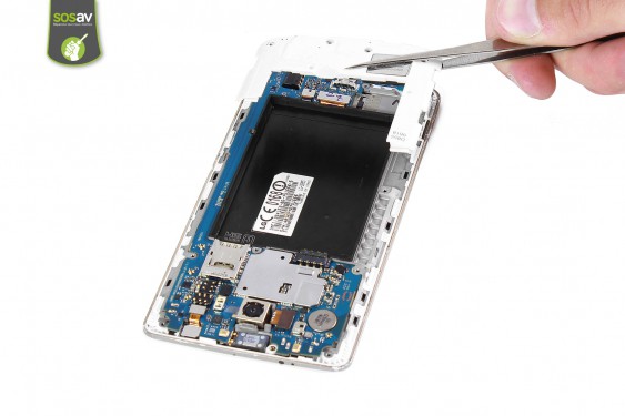

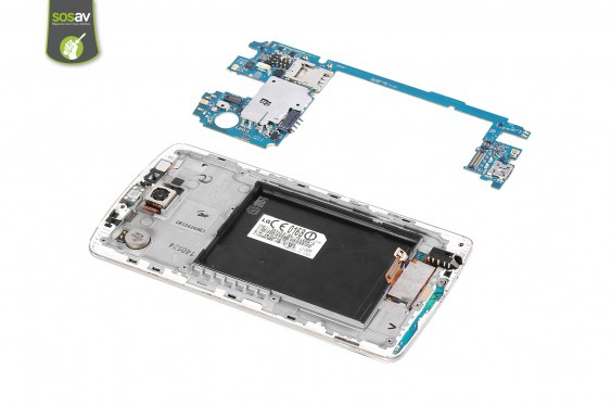

Saisissez ensuite délicatement la carte mère du téléphone puis ôtez-la.La carte mère de votre LG G3 est désormais démontée.

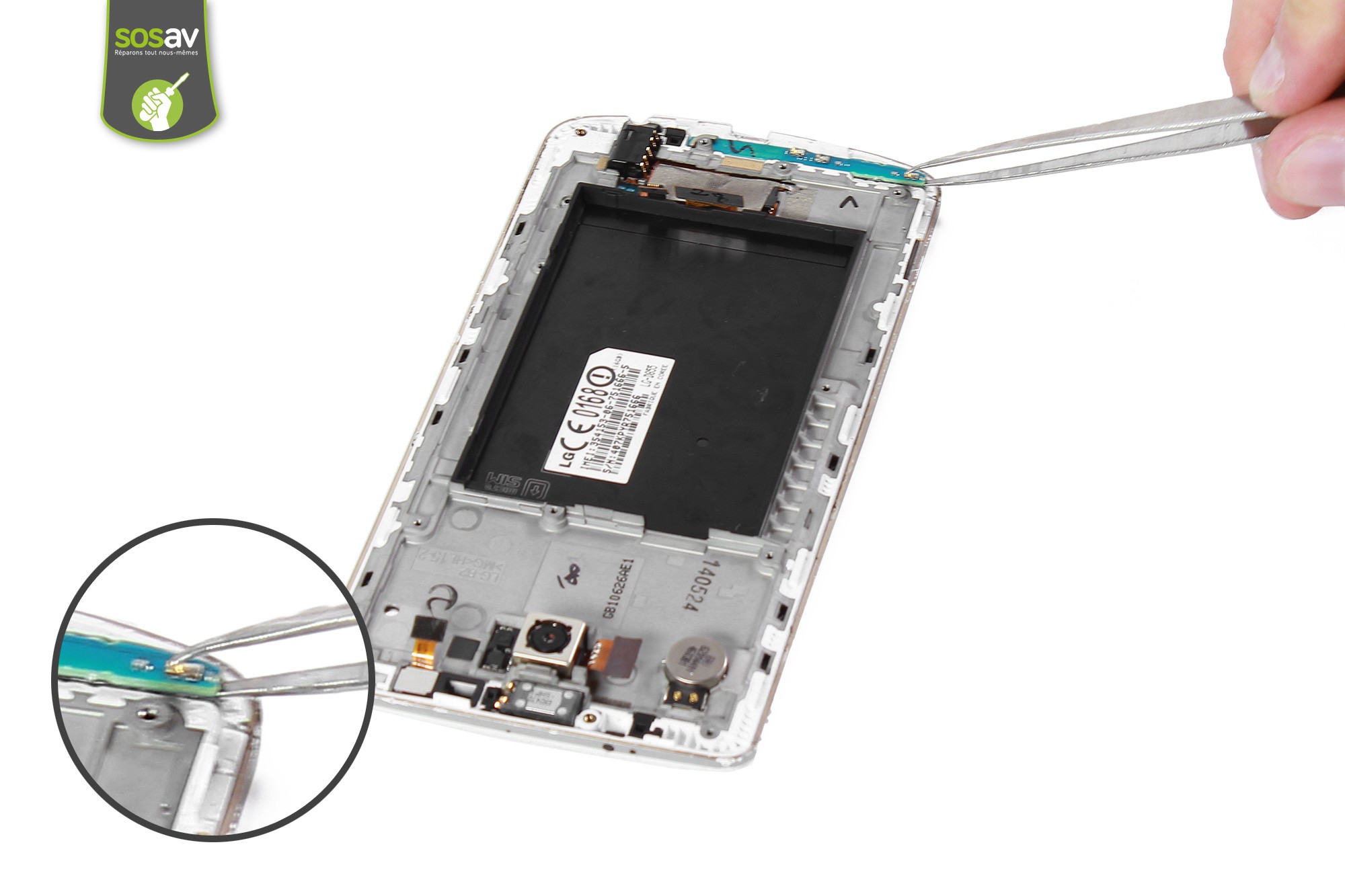

Utilisez la pince afin de saisir et retirer l'antenne GSM.L'antenne GSM de votre LG G3 est désormais démontée.

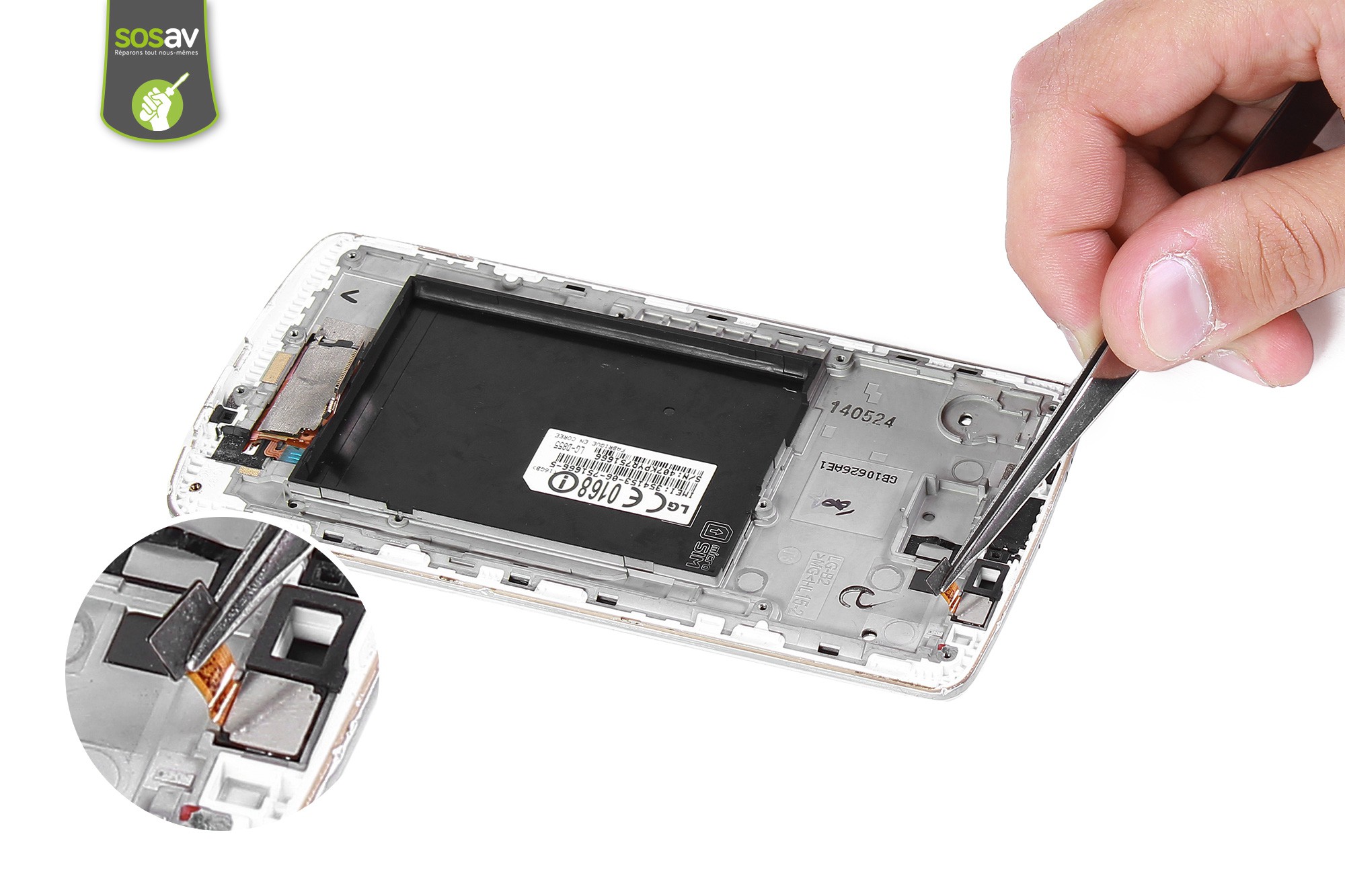

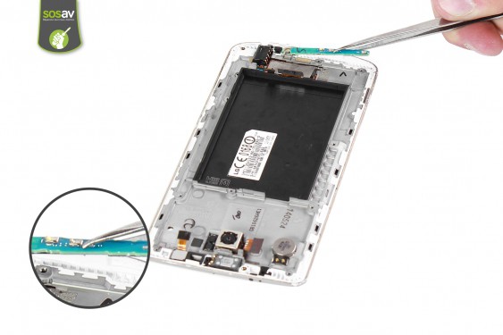

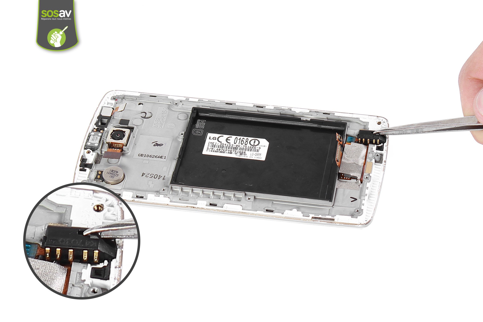

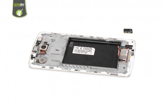

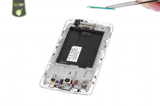

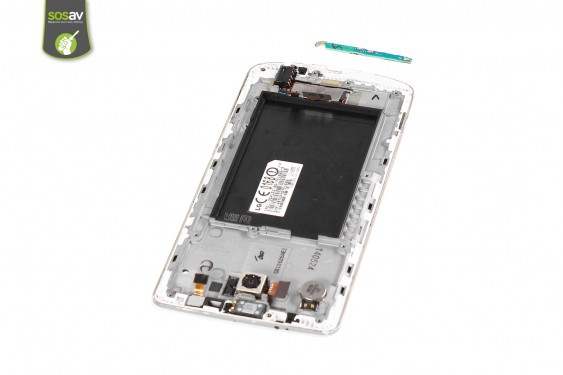

A l'aide de la pince, retirez la prise jack.

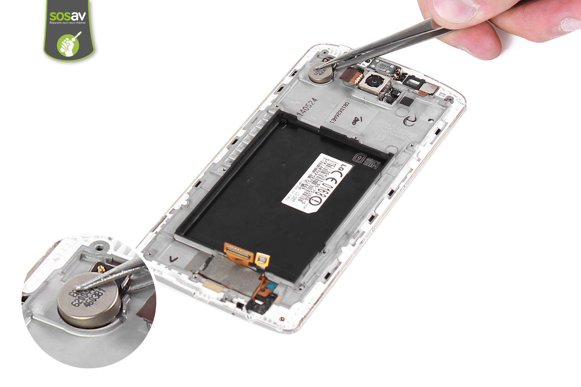

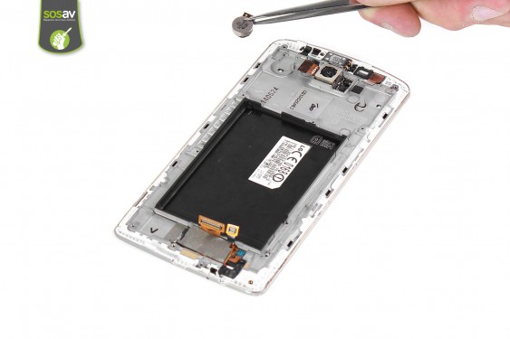

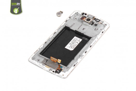

Saisissez le vibreur via la pince puis procédez à son retrait.

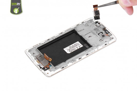

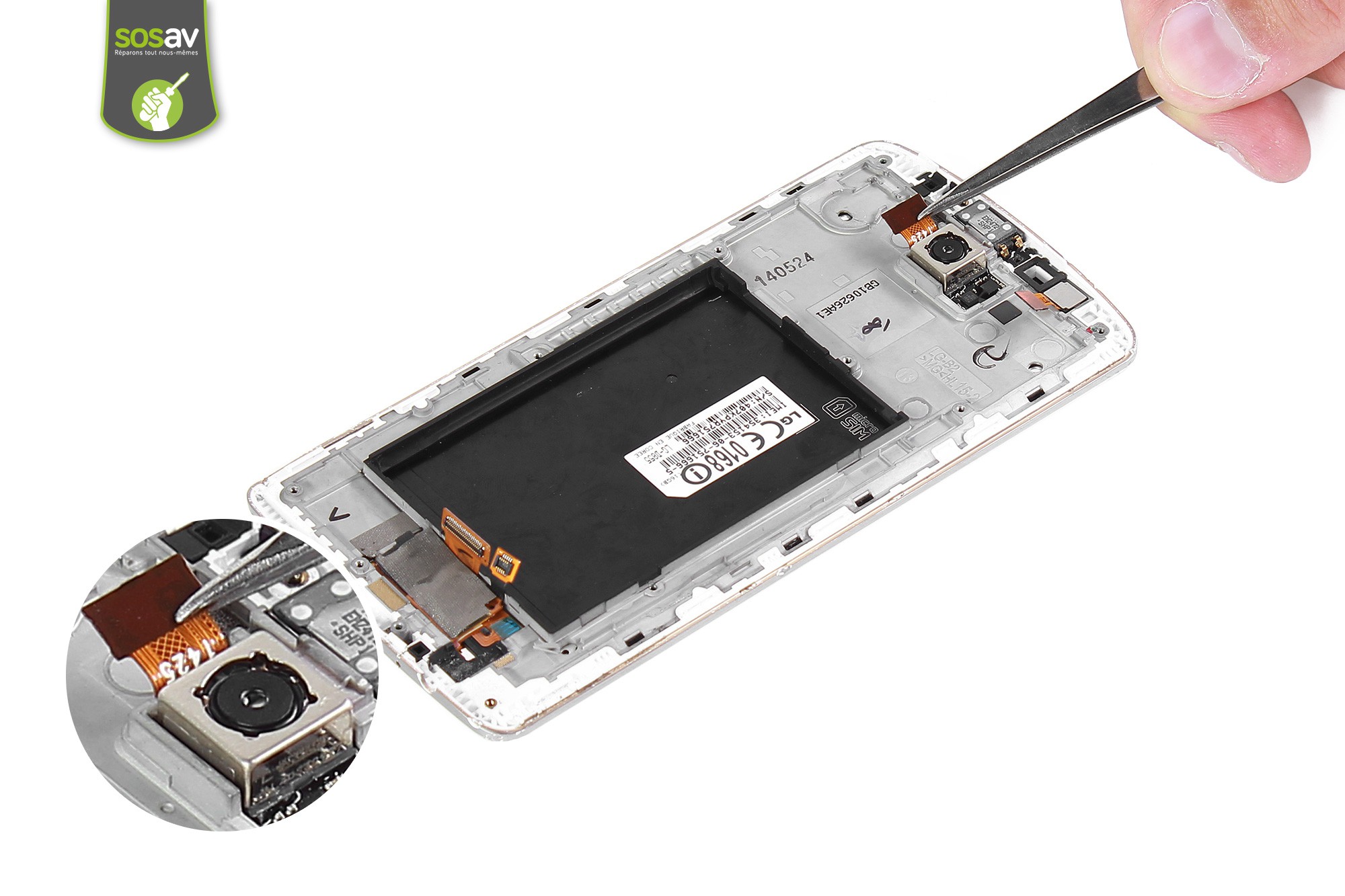

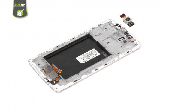

Toujours avec la pince, pousuivez en saisissant puis en retirant la caméra arrière.

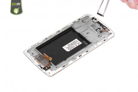

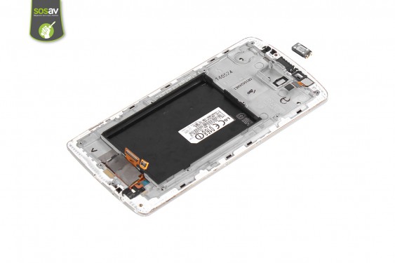

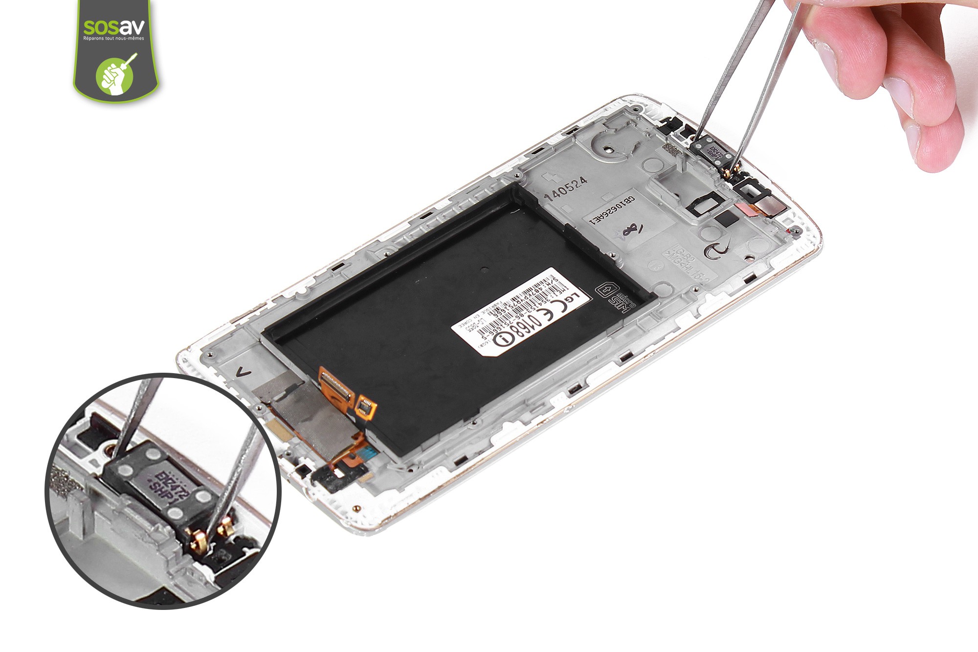

Puis saisissez et retirez le haut-parleur interne grâce cette pince.

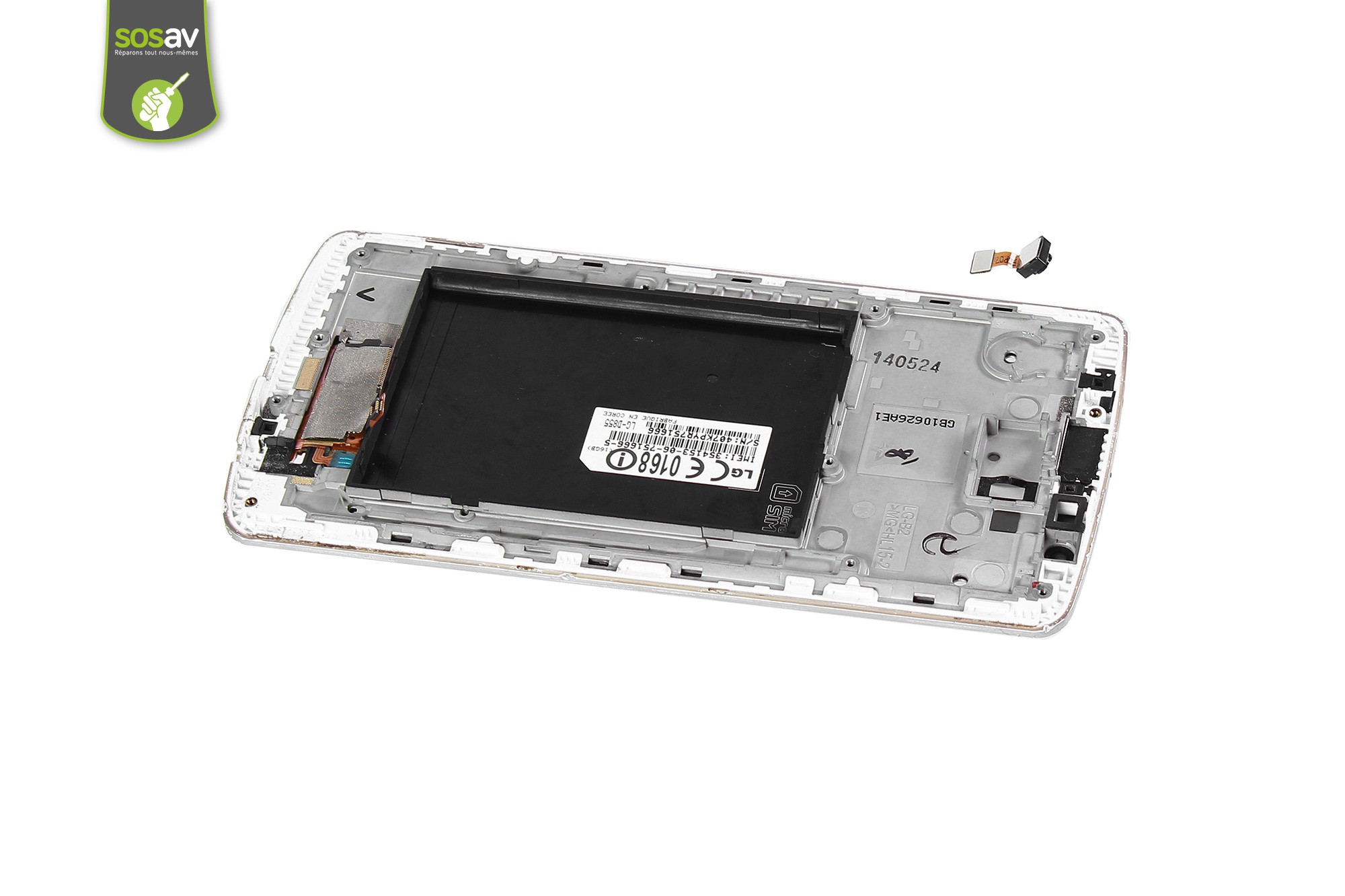

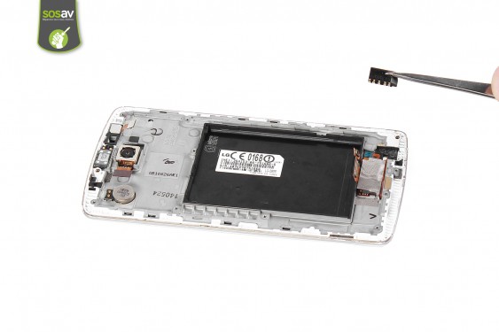

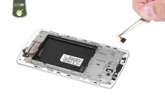

Enfin, saisissez la caméra avant puis retirez-la.
L'écran complet de votre LG G3 est désormais démonté.Procédez à son remplacement par une pièce neuve si cela est nécessaire.
