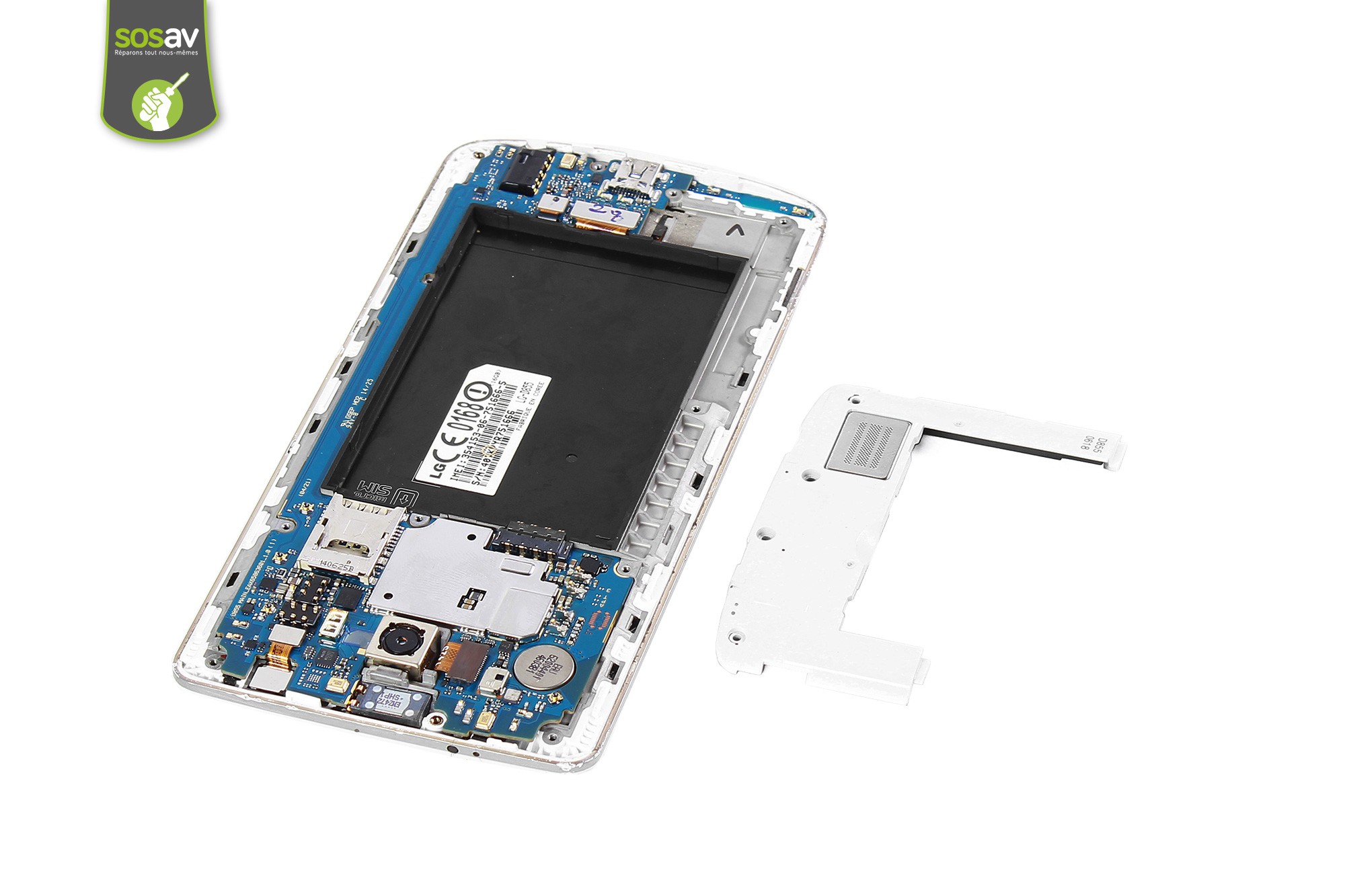

Reprenez le tournevis cruciforme afin de dévisser les 11 vis entourées en rouge servant à maintenir le châssis interne du téléphone.Avec la spatule en nylon, déclipsez délicatement la partie haute du châssis interne.
Servez-vous à nouveau de la pince afin de saisir la partie haute du châssis interne.Procédez à son retrait.
Utilisez la spatule en nylon pour déclipser la partie basse du châssis interne du téléphone puis retirez-la grâce à la pince.
Le châssis interne complet de votre LG G3 est désormais démonté.Procédez à son remplacement par une pièce neuve si cela est nécessaire.
