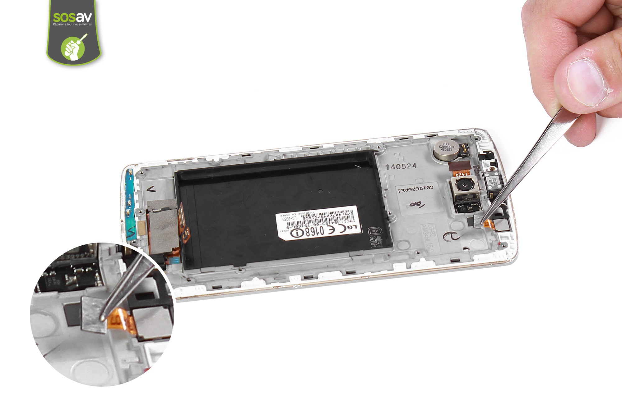

Conservez la spatule en nylon afin de déconnecter les deux nappes de liaison de l'écran LCD et de la partie basse du téléphone.
Poursuivez à l'aide de la spatule en nylon en déconnectant la nappe de la caméra avant et de la caméra arrière.
Saisissez ensuite délicatement la carte mère du téléphone puis ôtez-la.La carte mère de votre LG G3 est désormais démontée.

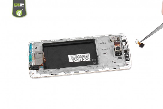

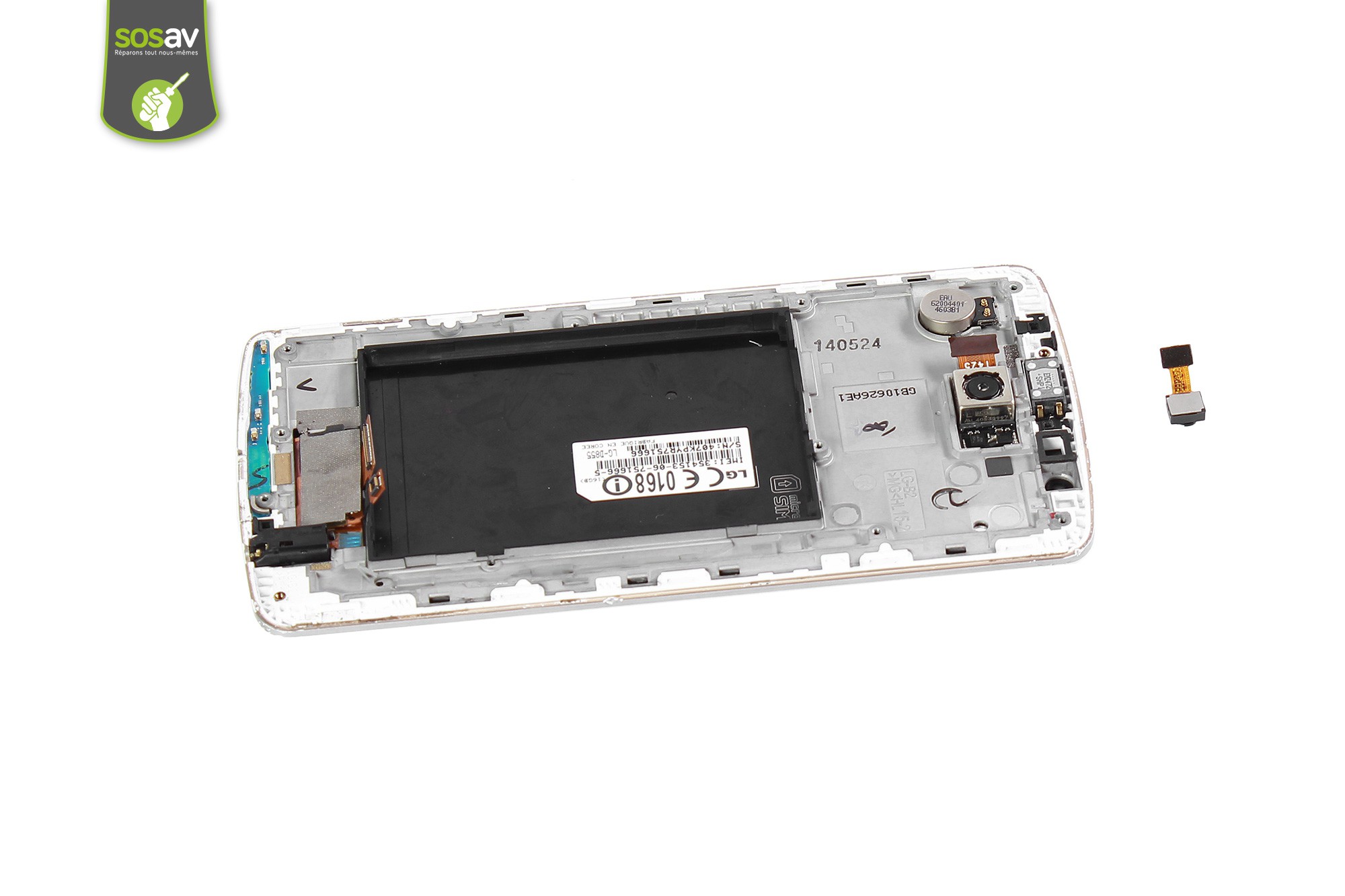

Utilisez la pince afin de saisir et retirer la caméra avant.
La caméra avant de votre LG G3 est désormais démontée.Procédez à son remplacement par une pièce neuve si cela est nécessaire.
