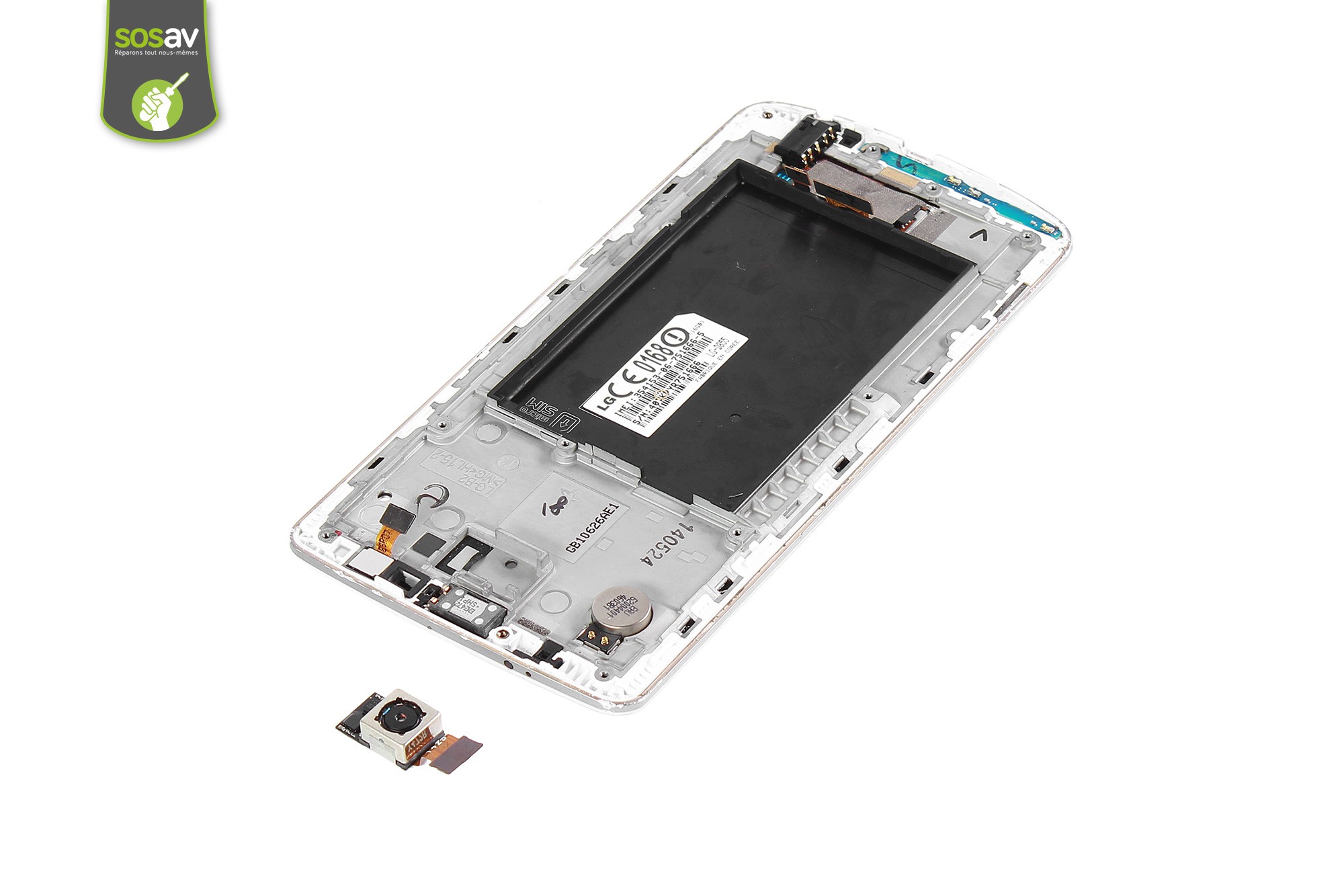

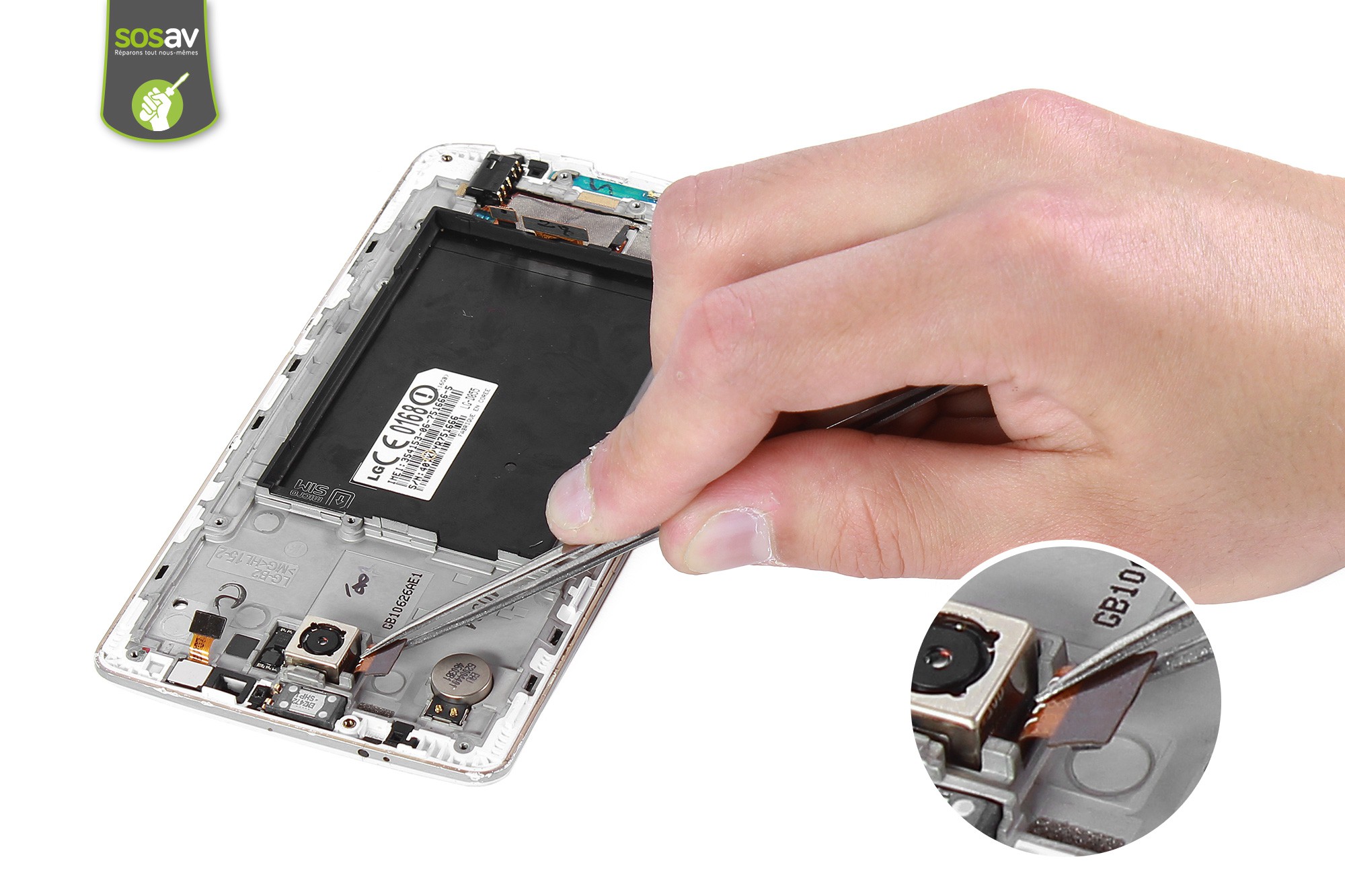

A l'aide de la pince, saisissez la caméra arrière puis retirez-la du téléphone.
La caméra arrière de votre LG G3 est désormais démontée.Procédez à son remplacement par une pièce neuve si cela est nécessaire.
