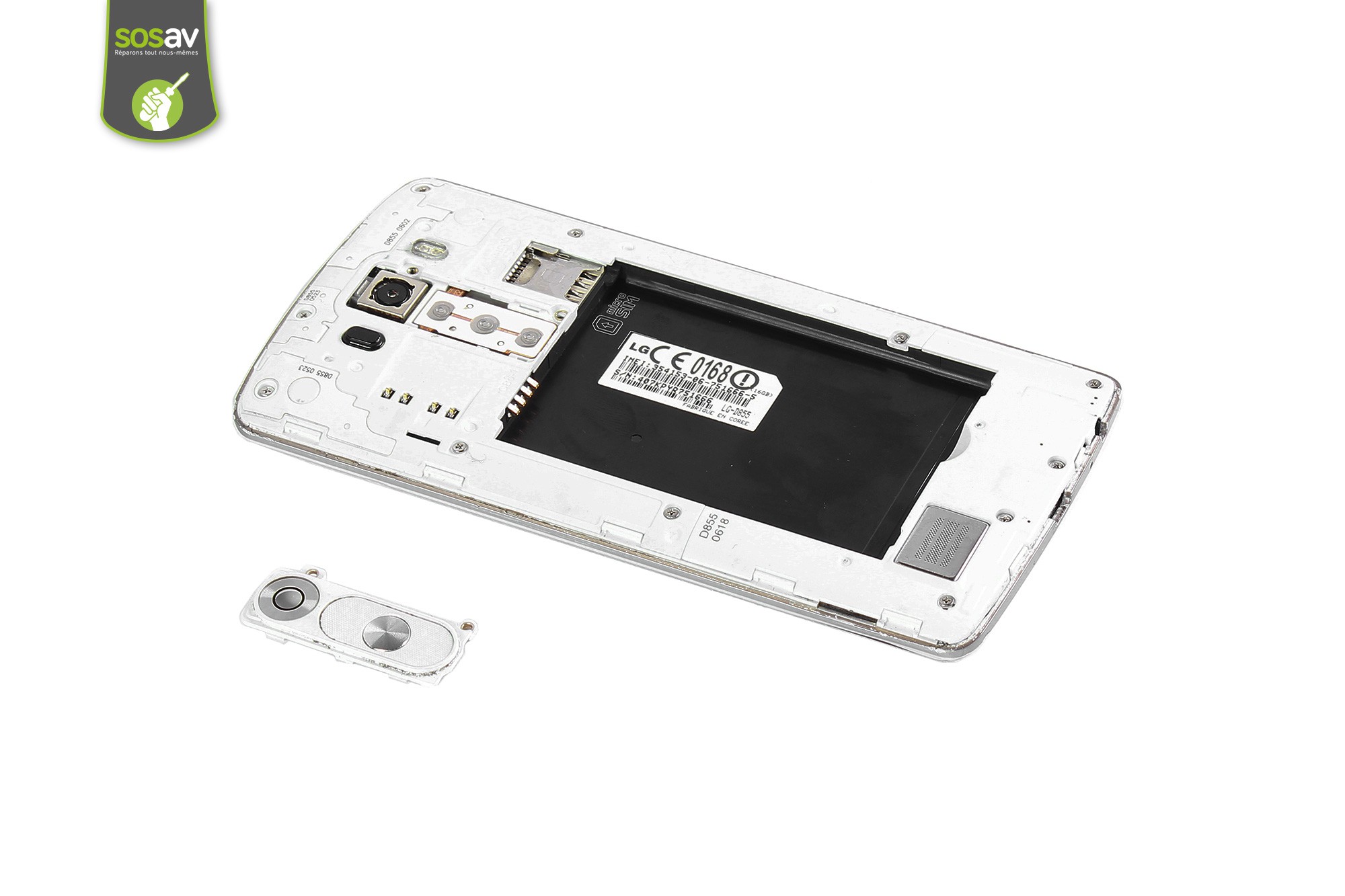

A l'aide d'un tournevis cruciforme, dévissez les deux vis entourées en rouge servant à maintenir l'ensemble boutons arrière et vitre de la caméra arrière.Puis, réutilisez la spatule en nylon afin de les déclipser de la coque arrière du téléphone.
A l'aide d'une pince, saisissez l'ensemble boutons arrière et vitre caméra arrière puis ôtez-les.
Les boutons arrière et la vitre de la camera arrière de votre LG G3 sont désormais démontés.Procédez à leur remplacement par une pièce neuve si cela est nécessaire.
